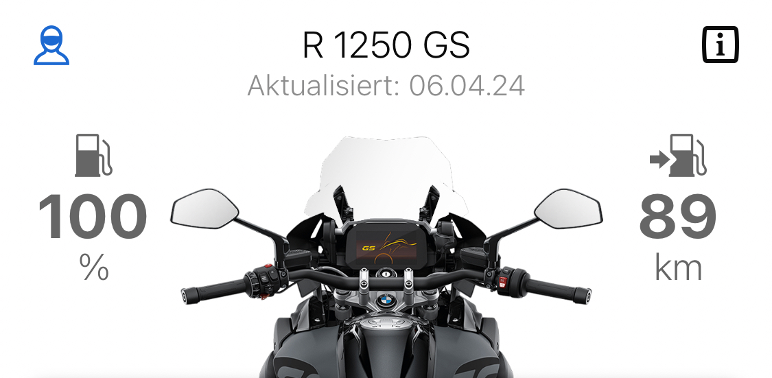

Selbe Sache hier, neueste App in Verbindung mit vorletzter TFT Firmware. Anzeige z.B. 100% voll (falsch) und 170 km Restreichweite (richtig). Sie schaffen es immer wieder, etwas zu fixen und gleichzeitig etwas Funktionierendes zu versauen.....

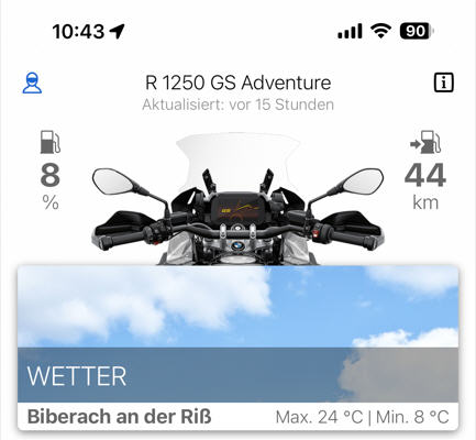

Neueste App auf iOS. Anzeige stimmt, Routenaufzeichnung ist eingeschaltet. Die Karten musste ich irgendwann im Winter neu runter laden, Ansonsten funktioniert alles wie im letzten Jahr und ich kann mich nicht beschweren.
Der Tank ist wirklich leer

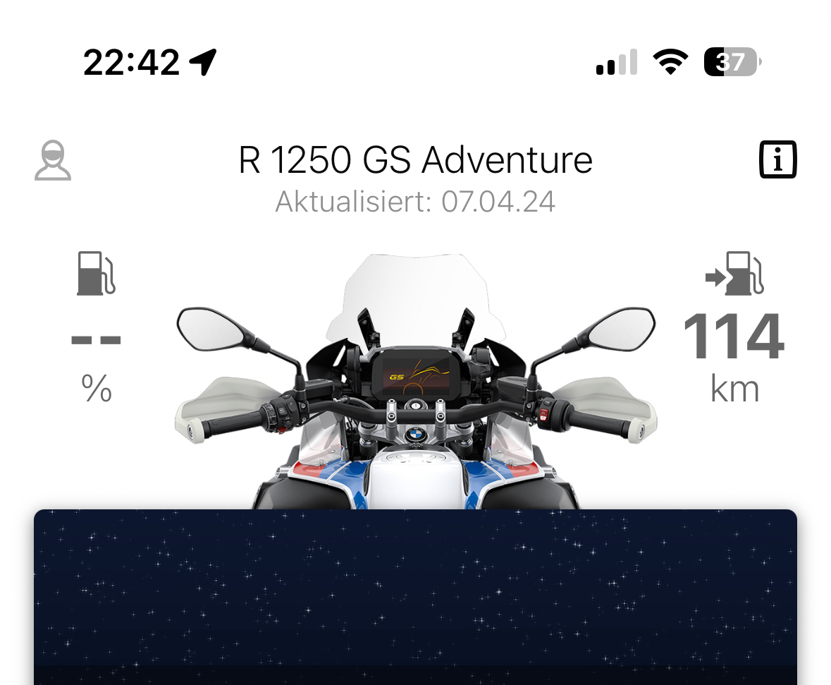

Seit ich die Cloud gelöscht habe, zeigt es nur mehr - - an?!

Inzwischen hat meine Connect App auch angefangen zu spinnen. Die Tankanzeige zeigt 100% und 80 km Reichweite. Die App verbindet sich nur manchmal mit dem Motorrad. Das Handy ist verbunden, Batterie und Empfangsstaerke werden unten im Display angezeigt, aber die Anzeige fuer das Tempolimit fehlt. Dann wird auch keine Route aufgezeichnet. Wenn eine ich eine längere Pause gemacht habe verbindet sich die App. Wenn es nur ein paar Minuten waren verbindet sich die App nicht mehr mit dem Motorrad. Auch ein Neustart der App bringt nichts.
Letztes Jahr hat das gut funktioniert und die App musst auf dem iPhone nicht mal geöffnet sein. Wenn das Handy verbunden war, dann war sofort das Tempolimit da und die Routenaufzeichnung hat auch funktioniert.
