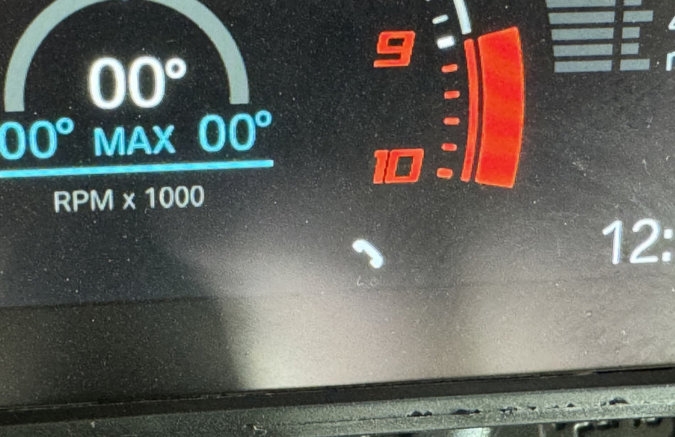

So langsam wird es immer schlimmer. Am Sonntag morgen habe ich die Zündung eingeschaltet und mich gefreut, dass die App automatisch gestartet wurde und das Tempolimit angezeigt wurde. Dann bin ich 200 m zur Tankstelle gefahren und habe die Zündung ausgemacht dass der Tankdeckel aufgeht. Danach hatte ich nur noch einen Telefonhörer in der unteren Zeile ohne die Empfangsbalken.
Das war dann den ganzen Tag so, trotz mehrerer Neustarts. Sowohl Handy als auf TFT zeigten an, dass die Verbindung da war. Die App hat natürlich nicht funktioniert. Erst als ich die Bluetooth Verbindung in Handy und TFT gelöscht und neu aufgebaut habe war die Verbindung wieder da und die Balken und Akku wurden auch wieder angezeigt.
iOS oder Android?
In den meisten Fällen ist die Ursache nicht in der ConnectedApp sondern in den Einstellungen am Smartphone zu suchen.
Die App darf keinerlei Energiesparoptionen unterliegen, keine Einschränkungen in der Hintergrundnutzung haben und benötigt u.a. den Zugriff auf die Geräte in der Nähe.
Derartige Probleme können aber auch bei billigen Smartphones mit "fehlerbehafteten" Bluetoothprotokollen auftreten.
MichaelBC
MichaelBC
04.08.2022
3.324
88400 Biberach
1250 GS ADV Triple Black
iPhone 15 Pro Max
Die App darf Alles außer auf meine Kontakte zugreifen
Aktuellste App Version 5.2.1

Um die Ursache einzugrenzen wäre interessant zu wissen,
  • ob das Problem an einem anderen Moped auch auftritt
  • ob es mit einem anderen Smartphone an Deiner GS funktioniert
  • ob andere 15 Pro Nutzer das gleiche Problem haben

Diese Fragen kann ich Dir nicht beantworten weil ich kein anderes Telefon oder Motorrad zum Testen habe.
Was ich aber sagen kann ist, dass ich letztes Jahr über 4200 km keine Probleme mit diesem Telefon in Kombination mit diesem Motorrad hatte.
