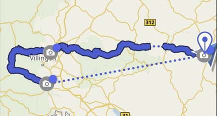

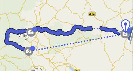

Wie gesagt wenn die Pause länger ist, dann verbindet sich die App und zeigt das Tempolimit an, Also Morgens aus der Garage - geht
In Riedlingen kurze Pause zum Hallo sagen - Geht nicht mehr.
Halbe Stunde Kaffe trinken - geht wieder
Zwei Stunden bei Touratech - geht
Donaueschingen, kurz ein Eis essen - geht nicht mehr
Obwohl wir im Donautal rund 20 Minuten an einer Unfallstelle warten mussten - geht nicht mehr

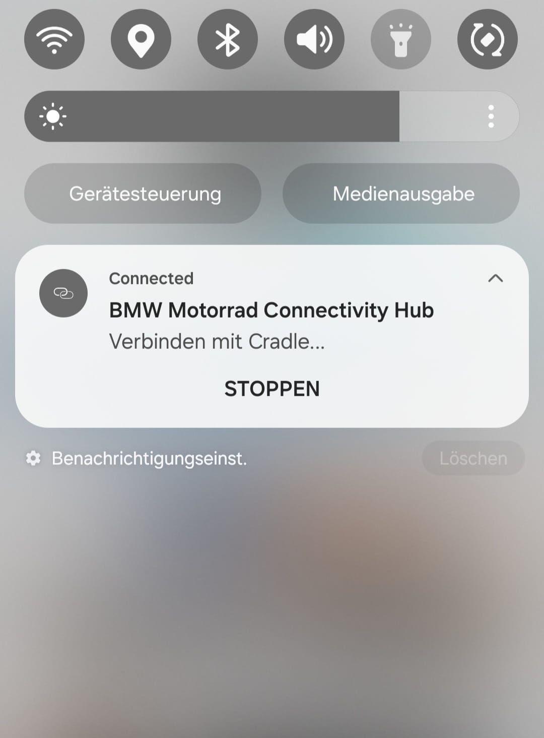

So war´s auch bei Android!
Wenn ich jetzt die App starte versucht sie sich permanent mit dem Cradle /(oder dem TFT ?) zu verbinden, aber da das Motorrad nicht an und in der Nähe ist bleibt das ne Endlosschleife lt. den Mitteilungen!
Wenn verbunden, dann scheint es zumindest so als ob alles ok wäre - hab ich allerdings noch nicht getestet...
einfach die Meldung der App ganz öffnen (Stückchen runterziehen) auf Stoppen tippen, schon hat der Spass ein Ende.

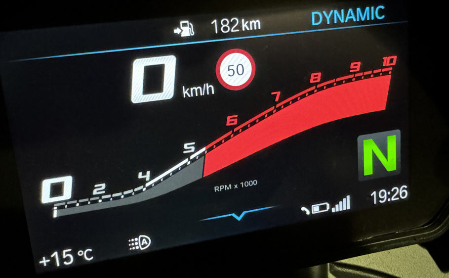

Ich habe es gerade ein paar Mal probiert. Die App muss geöffnet sein und zumindest im Hintergrund laufen. Sobald ich die App schließe ist das Tempolimit weg. Wenn ich sie wieder starte kommt das Temposymbol wieder. Das war zumindest letztes Jahr nicht so. Die App hat auch aufgezeichnet wenn sie nicht gestartet war. Es kann sein dass ich sie bei der letzten Ausfahrt weg gewischt habe um Fotos zu machen. Aber definitiv nicht bei der ersten Pause. Ich werde das mal beobachten.

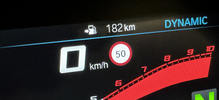

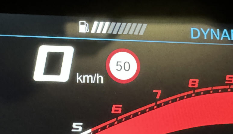

Dafuer zeigt die Tankanzeige heute wieder plausible Werte an.

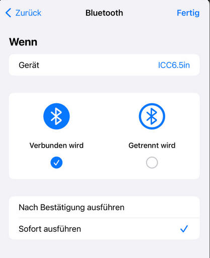

Es ist wirklich so, dass die App gestartet werden muss um die Route aufzuzeichnen. Das war zwar letztes Jahr nicht so, aber wenn es jetzt so ist, dann muss man des eben machen.
In dem anderen Thread zu diesem Thema habe ich den tollen Tipp bekommen auf meinem iPhone die App automatisch zu starten wenn es sich über Bluetooth mit dem TFT verbindet. Das funktioniert tatsächlich und dann ist auch das Symbol für das Tempolimit sofort da. Ich bin recht zuversichtlich, dass dann die App auch aufzeichnet solange das Tempo Symbol angezeigt wird.

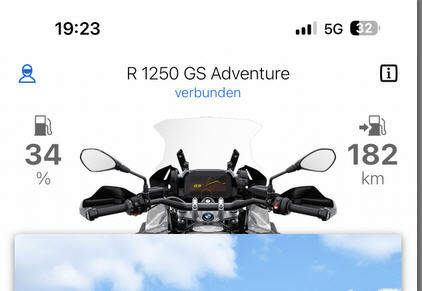

Vor der letzten Ausfahrt hat die Tankanzeige bei mir nicht mehr gestimmt. Danach zeigt sie wieder die gleichen Restkilometer an wie das Motorrad.
Mein Handy ist direkt mit dem TFT Display per Bluetooth verbunden. Also ohne Connectivity Hub, CRC, Cloud oder anderen Schnick Schnack.

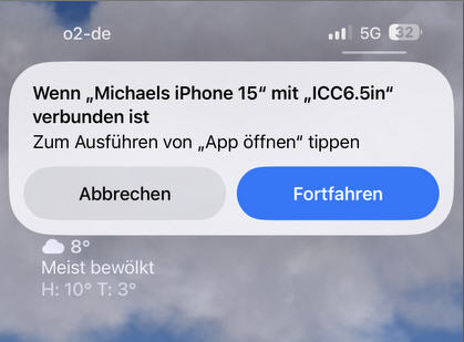

Bei mir kommt bei gesperrtem Bildschirm noch die Abfrage, ob die App wirklich gestartet werden soll. Konntest du das bei dir umgehen und wenn ja, wie ?

Die Abfrage kommt bei mir auch.
Aber auch wenn ich nichts drücke und das Handy in der Tasche ist wird die App trotzdem gestartet. Also kann ich damit leben.
Ich habe die Einstellung auch auf sofort ausführen gestellt und denke mir mal dass das vielleicht ein Fehler im iOS ist.
Ich habe es gestern Abend mindestens 10 Mal probiert. Die App war nicht aktiv, Handy im Schlafmodus und dann die Zündung eingeschaltet. Sobald das Handy über Bluetooth verbunden war und unten die Anzeige für den Akku kam, war zwei Sekunden später auch das Tempolimit da.
Wenn ich das Handy dann entsperrt habe war die App gestartet und wenn ich diese geschlossen habe war das Tempolimit sofort wieder weg.
Aus meiner Sicht kannst Du die Betätigungsmeldung auf dem Sperrbildschirm ignorieren.
