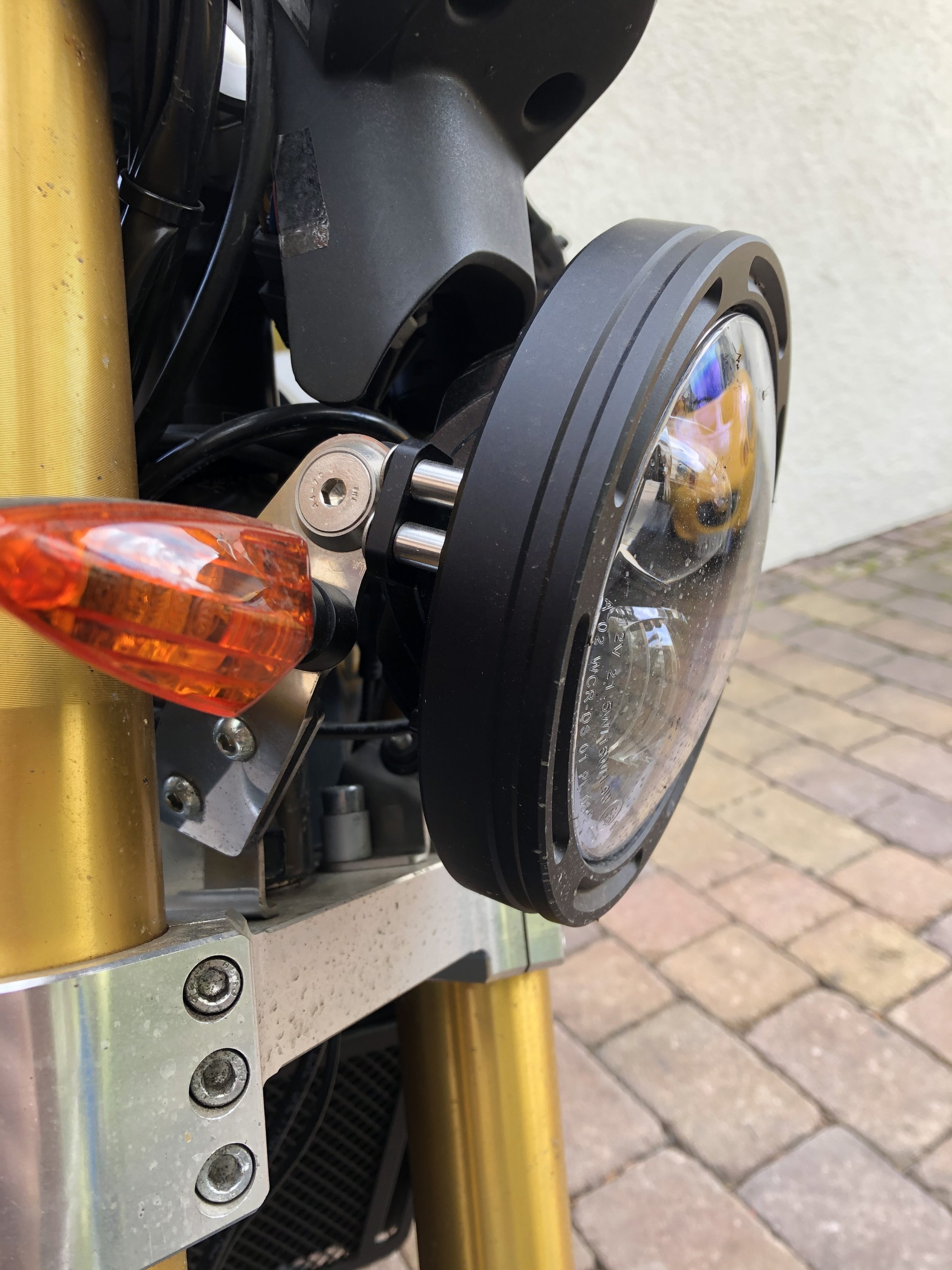

Alles klar, danke. 👍 Diese Fehlerquelle hatte ich nach deinem Post #1733 gedanklich abgehakt und dachte, dass der Scheinwerfer jetzt auch immer so verbaut wird. Man sollte sich aber wohl nie zu sicher sein. :wink:
Aber in diesem Zusammenhang mal noch eine andere Frage in die Runde. Beschläge der Scheinwerfer bei euch bei größeren Temperaturunterschieden manchmal von innen? Ich hatte das vor kurzem, als es in der Garage ziemlich kalt und draußen relativ warm war.
Das war dann aber nach einer knappen Stunde wieder weg.

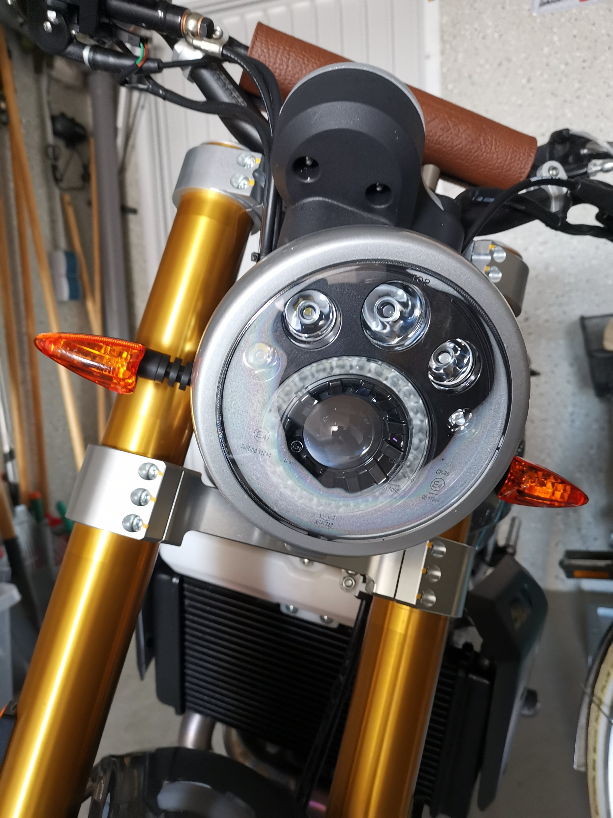

Oder als Alternative ein hochwertigen Scheinwerfer anbauen.
Auf meiner Suche nach einem geeigneten Scheinwerfer habe ich den originalen für knapp 100€ im Netz gefunden.
Da wurde von Fantic nicht gerade ein hochwertiger Scheinwerfer verbaut.
Ab und zu muss der Kunde leider selbst die Problemzonen nachrüsten.
Ist trotzdem ein geiles Mopped 👍🏻
War bei meinem ersten Scheinwerfer (der dann getauscht wurde) auch. Den Neuen habe ich ja zerlegt um nachzuschauen. Beim Zusammenbau habe ich auf richtigen Sitz der Dichtung, festen Sitz (nicht zu festen!) der Schrauben und genug Heißkleber bei der Kabeleinleitung geachtet. Deswegen war nichts mehr beschlagen. Wichtig: Zusammenbau in einem trockenen geheizten Raum.

@Factory Das ist auf jeden Fall mal einen Gedanken wert. Der Umbau war glaube ich nicht so aufwendig. 🤔 Zumindest hattest du nichts davon geschrieben. :wink:
