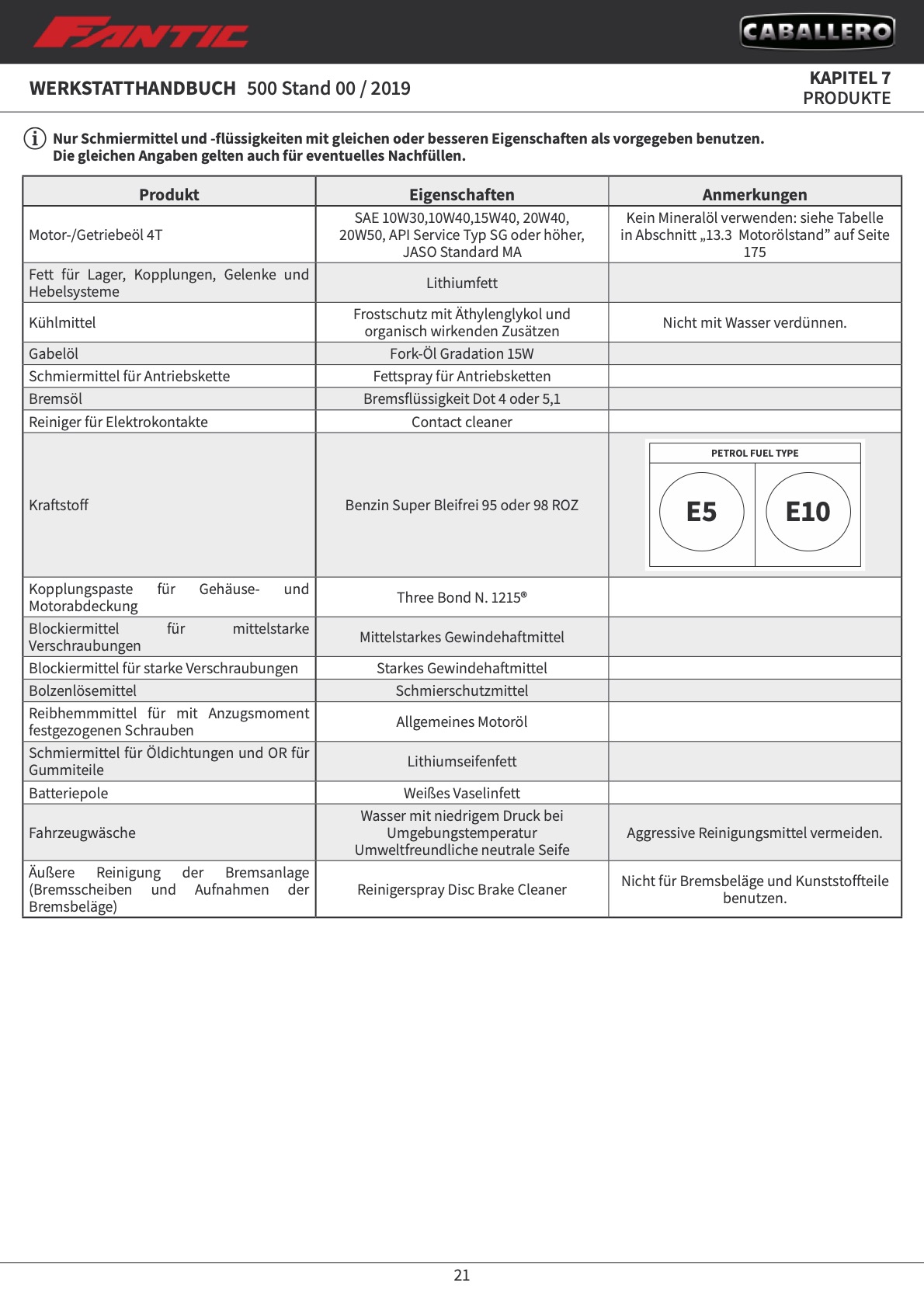

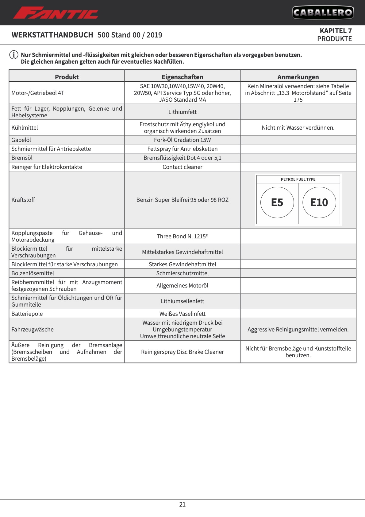

Welches Öl soll ich da nehmen? Ich finde nirgendwo was dazu.
Werkstatthandbuch (siehe Beitrag #2.476 von mir) Seite 21:

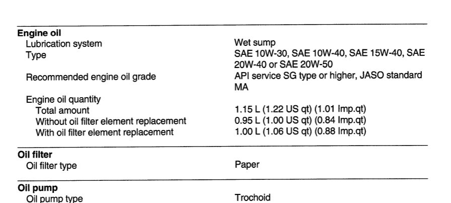

Bin etwas verwirrt. Im ersten PDF werden die möglichen Öle erwähnt. Dort steht man kann entweder 10W-30, 10W-40, 15W-40, 20W-40 oder 20W-50 verwenden.
Bei der Erstinspektion wurde meiner allerdings 5W-40 vom Vertragshändler verabreicht. Habe gerade den 3000er Wechsel mit genau diesem Öl selbst durchgeführt. Die Maschine läuft nach wie vor einwandfrei
Was ist denn nun das Richtige :confused:
Normalerweise kommt 10W40 rein, die aufgeführten Öle kann man auch verwenden, das kommt immer auf die Klimaregion an, so würde ich z.B. das 10W30 in Nordfinnland und das 20W50 im Death Valley, Kalifornien verwenden. Mit dem 5W40 kannst du aber auch nix kaputt machen.

Das ist sicher richtig, wenn der Hersteller 10W-40 empfiehlt, kann 5W-40 mit einem größeren Temperatur-Bereich, in dem es viskos ist, sicher nicht falsch sein – und ist eventuell für Fahrten im deutschen Frühling besser.

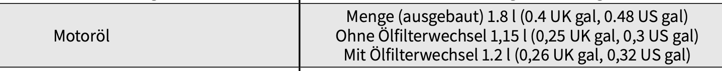

Und interessanterweise steht in meiner Bedienungsanleitung:
Gesamtmenge 1,6l
Ohne Filterwechsel 0,95l
Mit Filterwechsel 1l
Da scheinen einige bei Fantic nicht miteinander zu reden🤔
Gesamtmenge 1,6l
Ne. . und das kann mal jetzt nicht mal auf eine falsche Sprachübersetzung schieben:redface:!

Das liegt daran, dass nicht das gesamte Öl beim Wechsel aus Motor und Getriebe herausläuft. Das wäre nur der Fall beim Zerlegen.
So hört es sich erstmal plausibel an und so kenne ich das z.B. auch von Motorradgabeln, doch wenn man bei der 500er Öl mit Filter wechselt, kommen 1,5-1,6 Liter Öl rein, so berechnet das auch die Werkstatt. Die Angaben sind also ein bisschen für die Füße.

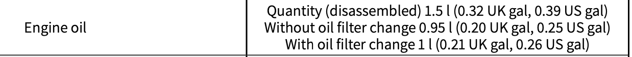

Im Handbuch der 500er Rally (E4) steht
Die 0,95l stehen im Handbuch zur 125er (E4):
