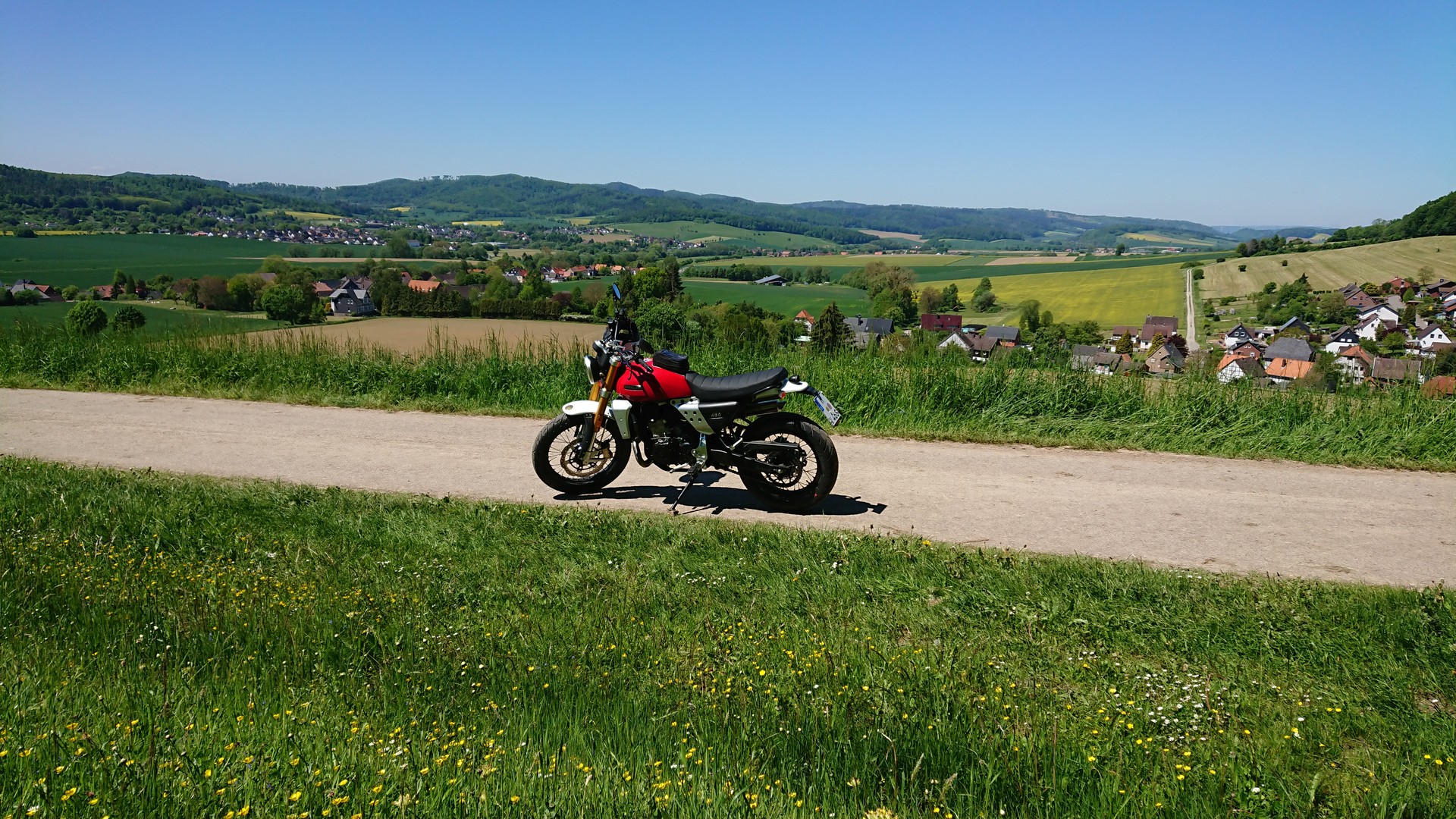

Gefahren!

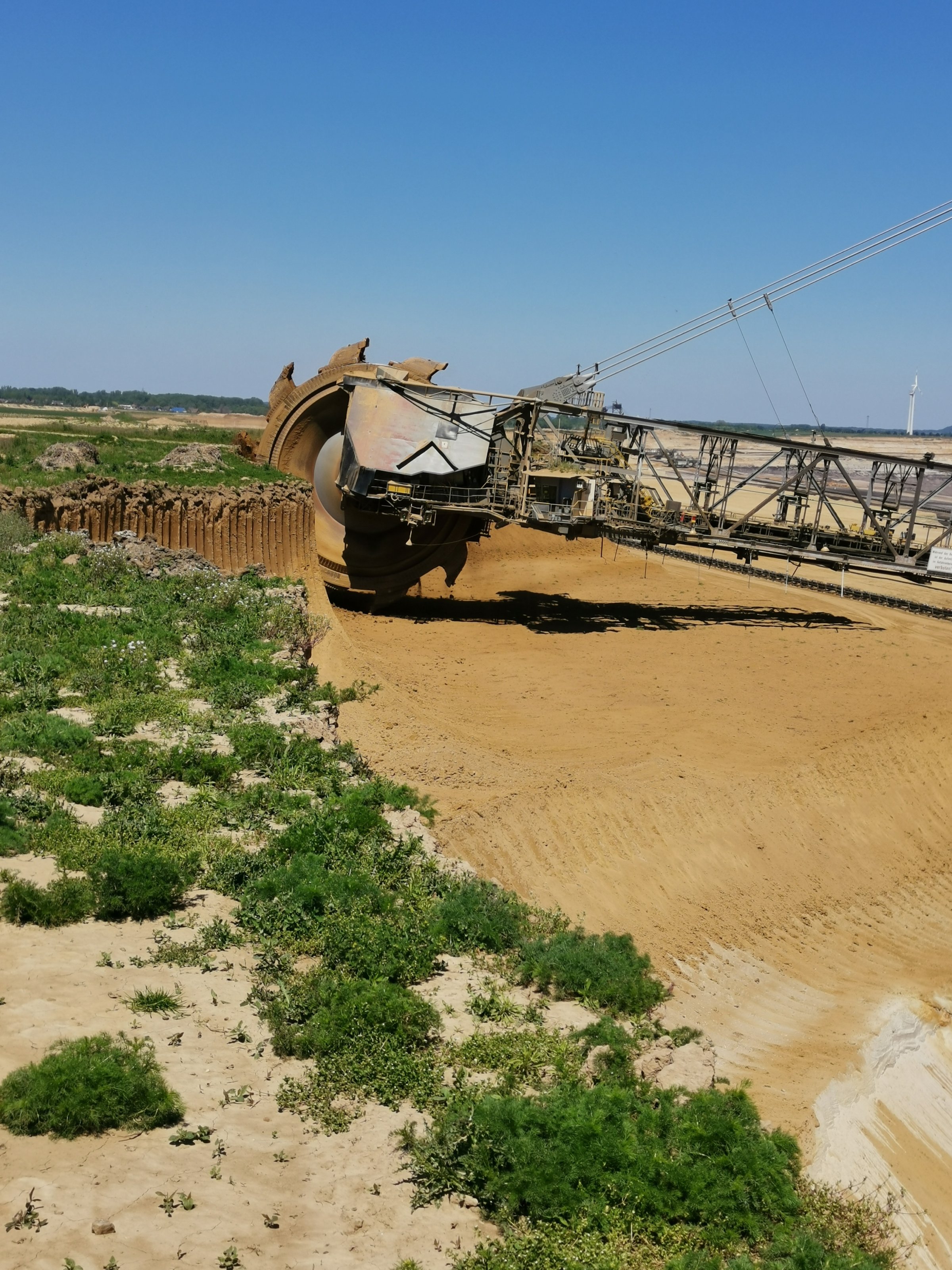

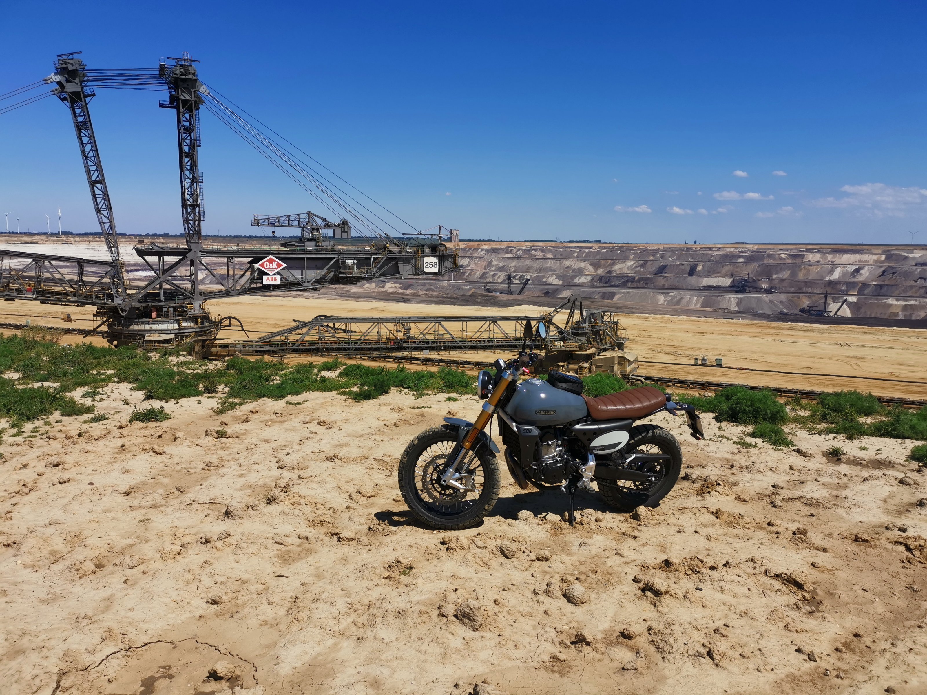

Gefahren. Habe mir dann aber heute mal gedacht, dass schöne Gegend jeder kann. 😉
Fahre meinen generalüberholten Motor nach dem Kurbelwellenschaden noch ein. Da ist der Radius noch nicht so groß (wegen nur maximal 100 auf Dauer). Das war das hässlichste, was ich heute gesehen habe, zwischen Grünenplan und Holzen:

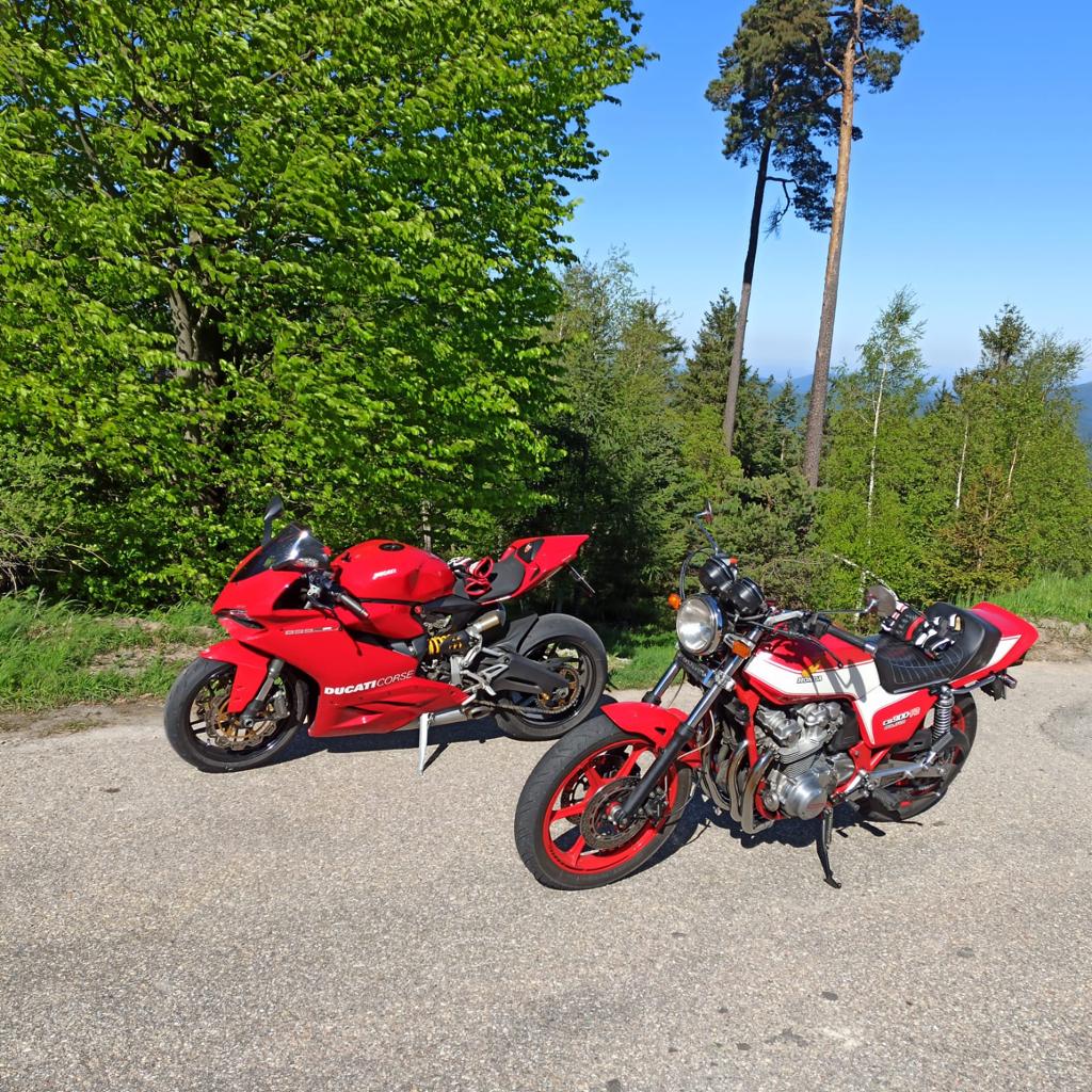

Hi Heute musste die Pani herhalten.
Mit der Caba kann ich leider nicht ganz mithalten.😅 Meim Kumpel seine Boldor geht für das Alter noch echt gut 👍🏻 Endlich Bomben Wetter💪🏻
