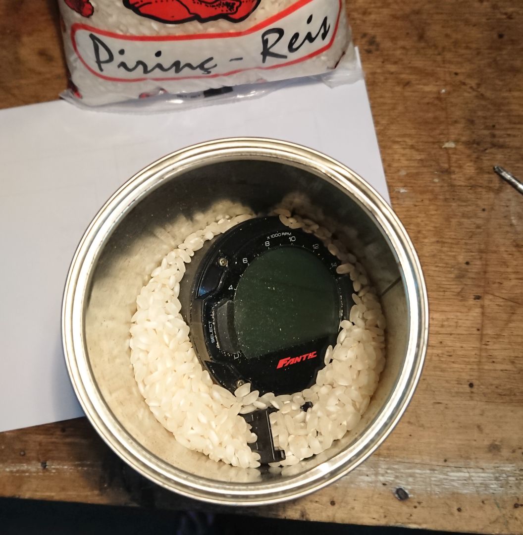

Zu meinem kaputten Drehzahlmesser wollte ich euch mal die neuesten Ergebnisse mitteilen:
In eine Blechbüchse mit Reis legen (3 Tage!) hat nichts gebracht. Der Drehzahlmesser war weiterhin nur flackernd bei hohen Drehzahlen zu sehen.

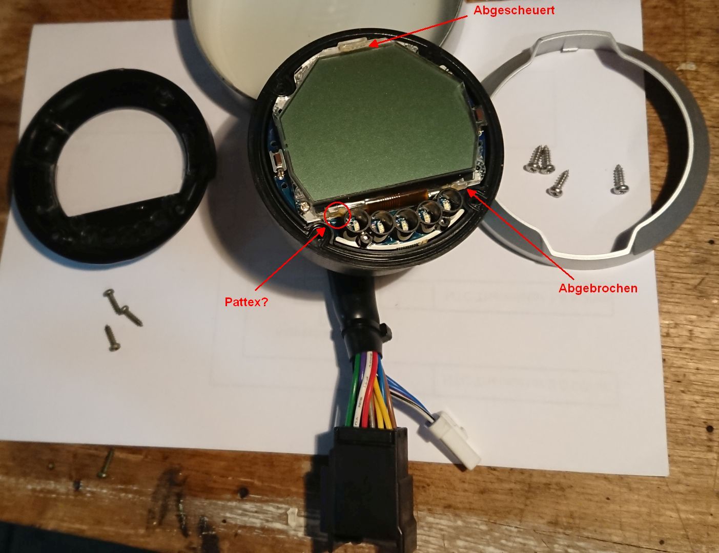

Gestern habe ich das Teil dann mal geöffnet.
Die Halterung des Displays war offensichtlich durch Vibrationen beschädigt (siehe Foto).
Die Platine, die das Display trägt (kann man einfach abziehen, 2 Steckverbinder) hatte auf der Unterseite feuchten „Schmodder“ aus Plastikabrieb und Pattex, der mehrere Kontakte des einen Steckverbinders kurzgeschlossen hat.
Nach säubern und fixieren mit Heißkleber geht alles wieder. :bounce:

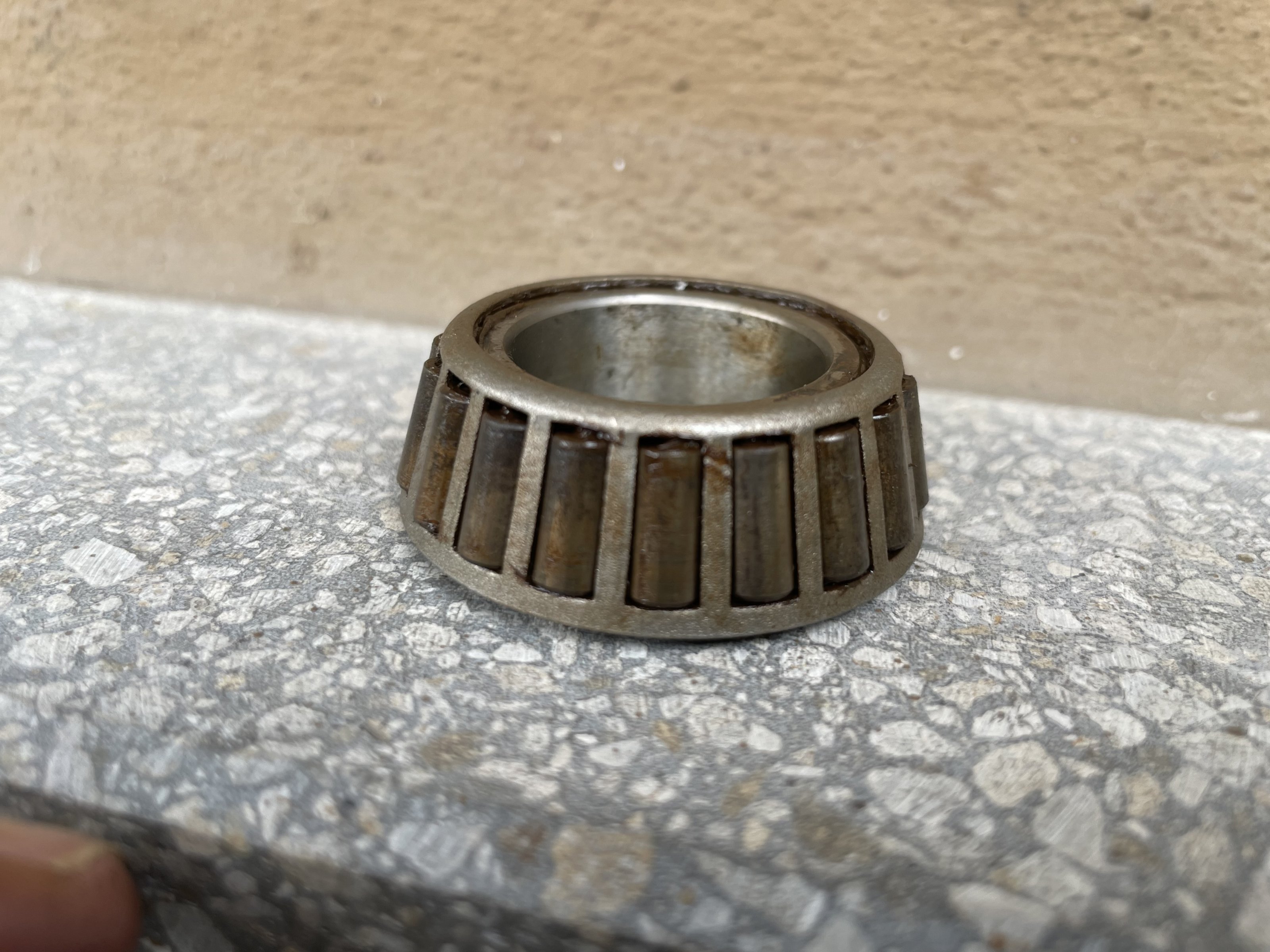

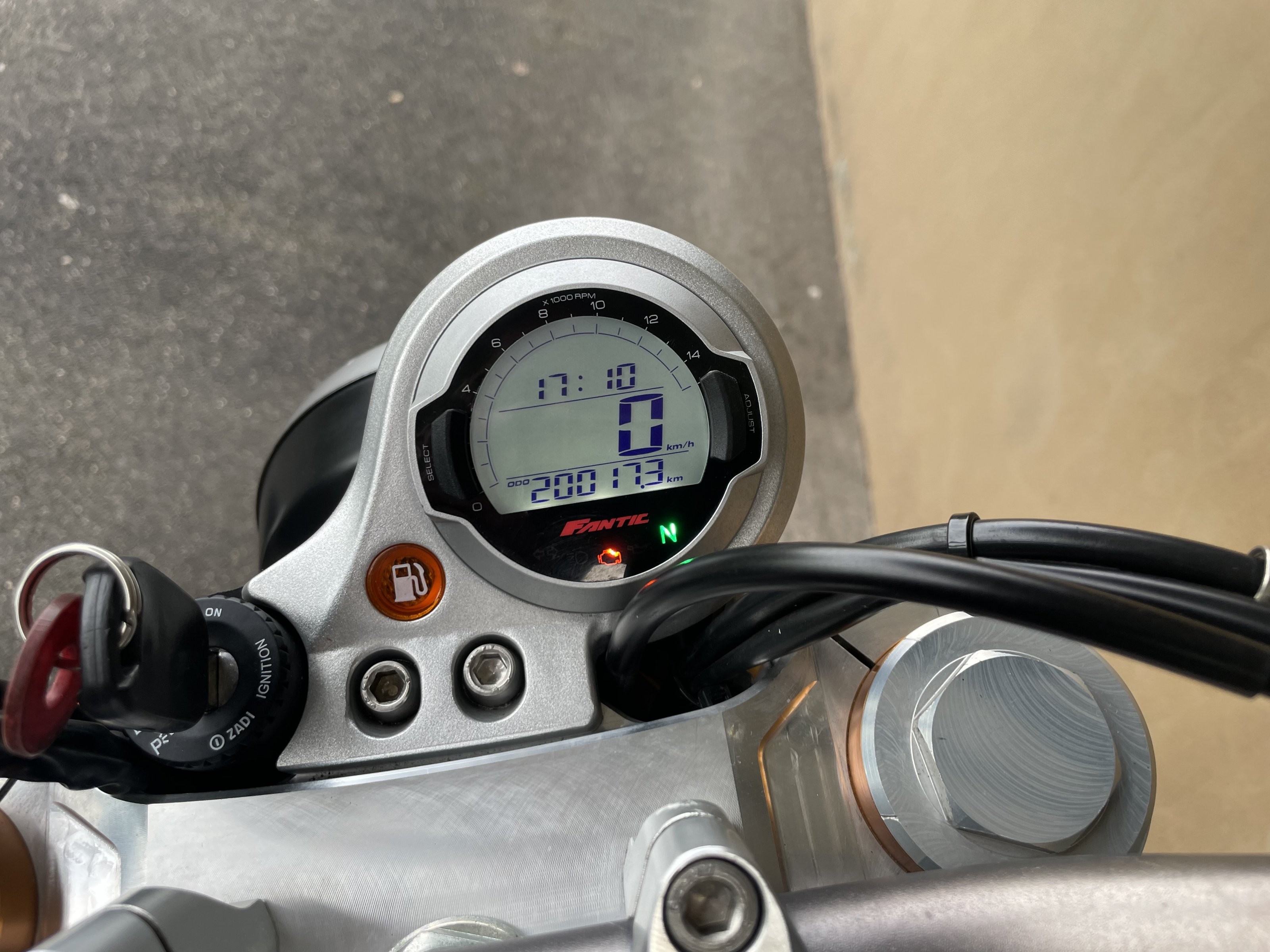

Heut ne kleine Runde gedreht-siehe da-20000 km nun überschritten.Alles ok,keine Probleme.-Tanken,fahren,Spass haben....;) Nur LenkKopflager scheint in Mittellage eingelaufen zu sein. Komisches Gefühl bei Geradeausfahrt,-irgendwie immer leichte Lenkkorrekturen vorhanden. Sonst ok,wackelt nix-- nur bei Geradeausfahrt merklich... --werd beide im Winter wechseln....
Scheint Kegelrollenlager 32005X zu sein,kostet nicht die Welt,ausbauen,einbauen-fertig- kleine Winterbeschäftung halt, und um mal so über's Bike drüberzugucken ..;)Dann mal so wie von FanticManual beschrieben einstellen....
Hattest du die Lager schon draußen? Oder warum bist du so sicher mit den Abmessungen?
Ich habe im Beitrag #2139 schon mal den Leo gefragt, ob er die Maße nehmen kann, wenn er da mal beigeht. Dass da schon Kegelrollen drin sind, haut mich natürlich um. Tolles Bike :biggrin:
Kennst du dich da mit den Qualitäten aus? Im Internet findet man Preise von 4,- € bis 23,- € das Stück. Das Originalteil von Fantic kostet beim Fantic-Shop 8,95 € ?
kugellager-express 4,03 €
123kugellager 5,85 €
rs-online 23,06 €
Sind die Teuren von SKF auch besser?
rs-online 23,06 €
RS-Online ist kein Vergleich, das ist eine Apotheke (dafür haben sie fast alles!, habe als Arbeitnehmer da auf Firmenkosten bestellen dürfen :)), und "Ja", SKF ist besser (oder FAG, o. INA, o. Timken, ....), erste Liga, aber halt etwas hochpreisiger (aber ehrlich, ob 4 o. 6 Euro pro Lager, wenn's denn hält und zukünftige Arbeitszeit spart, ... ;)). Ich schaue mal, ob's die Lagergröße mit Dichtring gibt. Sowas habe ich bei meinen Harleys für's obere Lager verbaut, kein Ärger mehr mit Wasser u. Korrosion :).
Uli

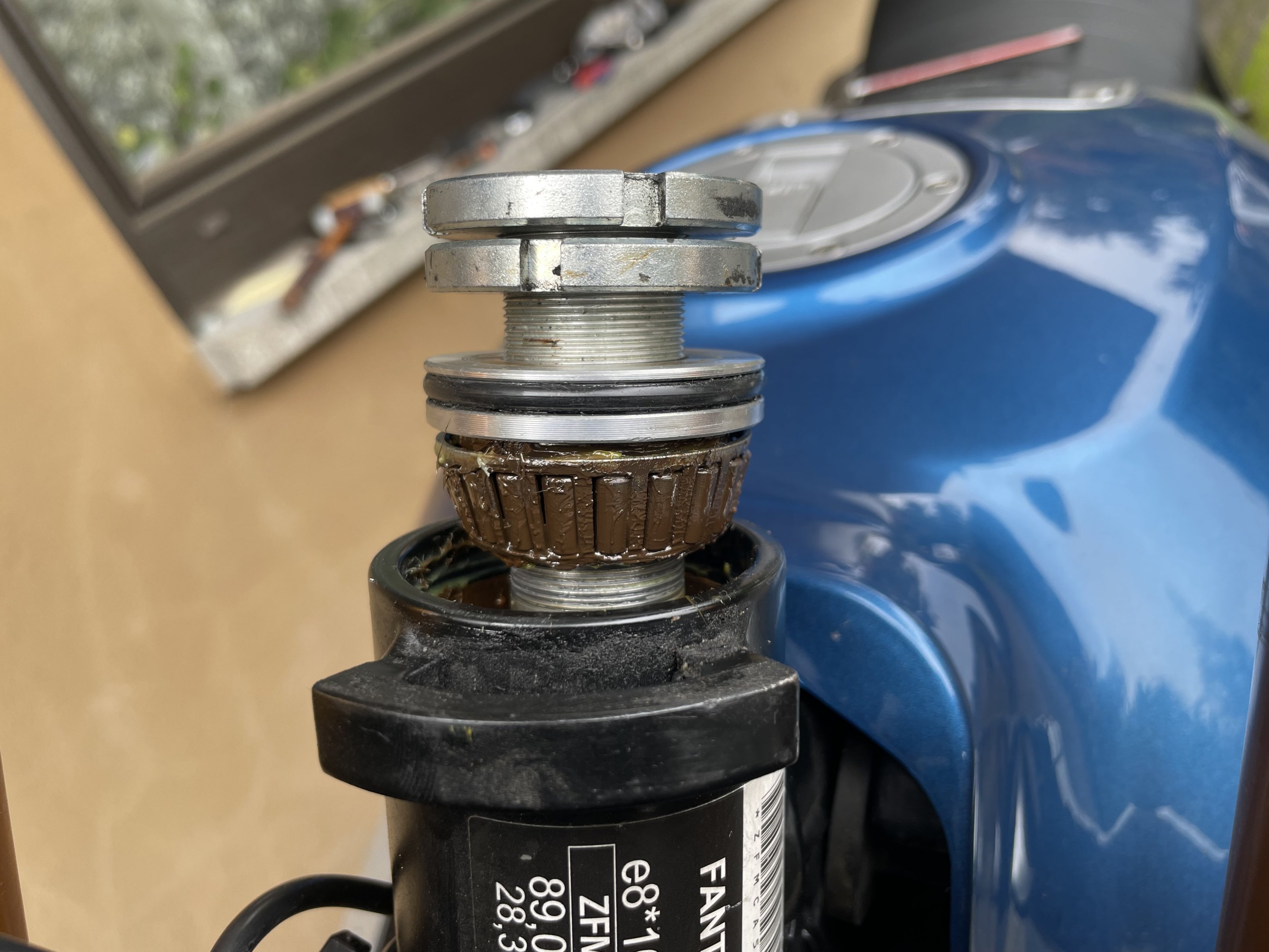

Hallo
Lager ganz ! draussen hatte ich noch nicht,nur teildemontage um zu schauen. So sieht's bei mir aus....
Lager hat AD 47,ID 25 und Höhe ca. 16 mm-schlecht zu messen--aber da müsste 32005 hinkommen.
Auch ist ein Zwischenstück mit O-Ring zum abdichten oben und unten verbaut.Mal gucken wenn alles zerlegt wie der Dichtet.
Eigentlich alles schön gefettet,aber doch recht schmutzig.Reinige übrigens nicht ! mit Hochdruckreiniger,nur Wasserschlauch und an den Lagern wird nicht draufgehalten... Werd im Winter mal wechseln....

Hallo
Eigentlich alles schön gefettet,aber doch recht schmutzig.Reinige übrigens nicht ! mit Hochdruckreiniger,nur Wasserschlauch und an den Lagern wird nicht draufgehalten... Werd im Winter mal wechseln....Anhang anzeigen 443380Anhang anzeigen 443382Anhang anzeigen 443383
Na herzlichen Glückwunsch, die Lager sehen ja fast neu aus ;). Mit dem Lappen drüber, in der Bucht einstellen, 10-15.-€/Stk kassieren :D.
Es gibt die 32005 Lager auch abgedichtet: Hier als Beispiel. Damit dürften braune Lager der Vergangenheit angehören.

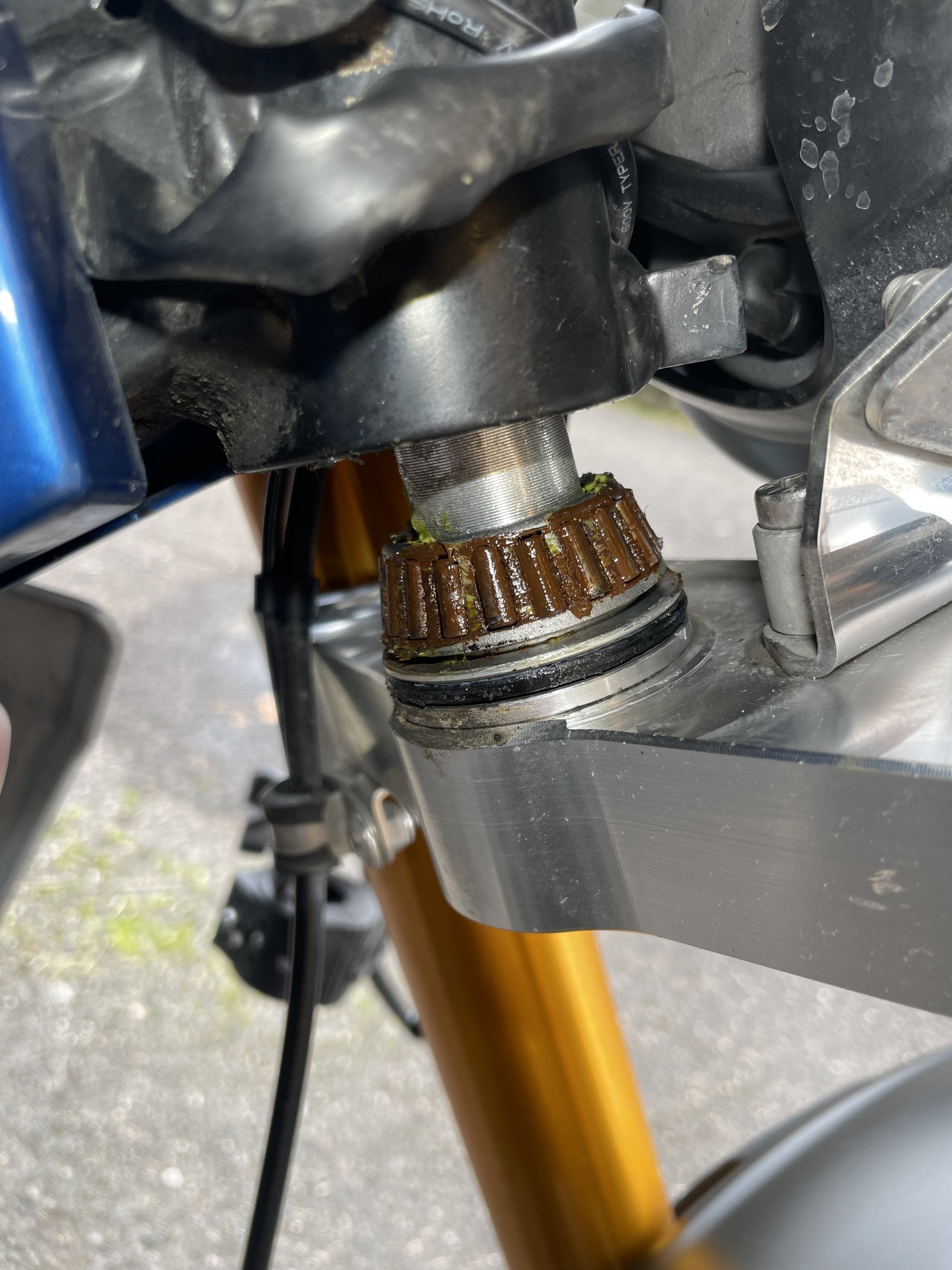

Mit ,schön warm' meinte ich keine frostig,feuchte Tiefgarage ;)- daheim im trockenen Keller 15°.
Aufgefallen bei'm Lenkkopflager und dessen Abichtung mittel's O-Ring ist mir das oben dieses Stück mit der breiteren Seite zum Lager,unten andersrum verbaut war. Dreh ich oberes Stück rum kommt O-Ring weiter in Lenkkopf,kann evtl. besser dichten.

Klasse - werd mal nach den abgedichteten Lager'n schauen..
