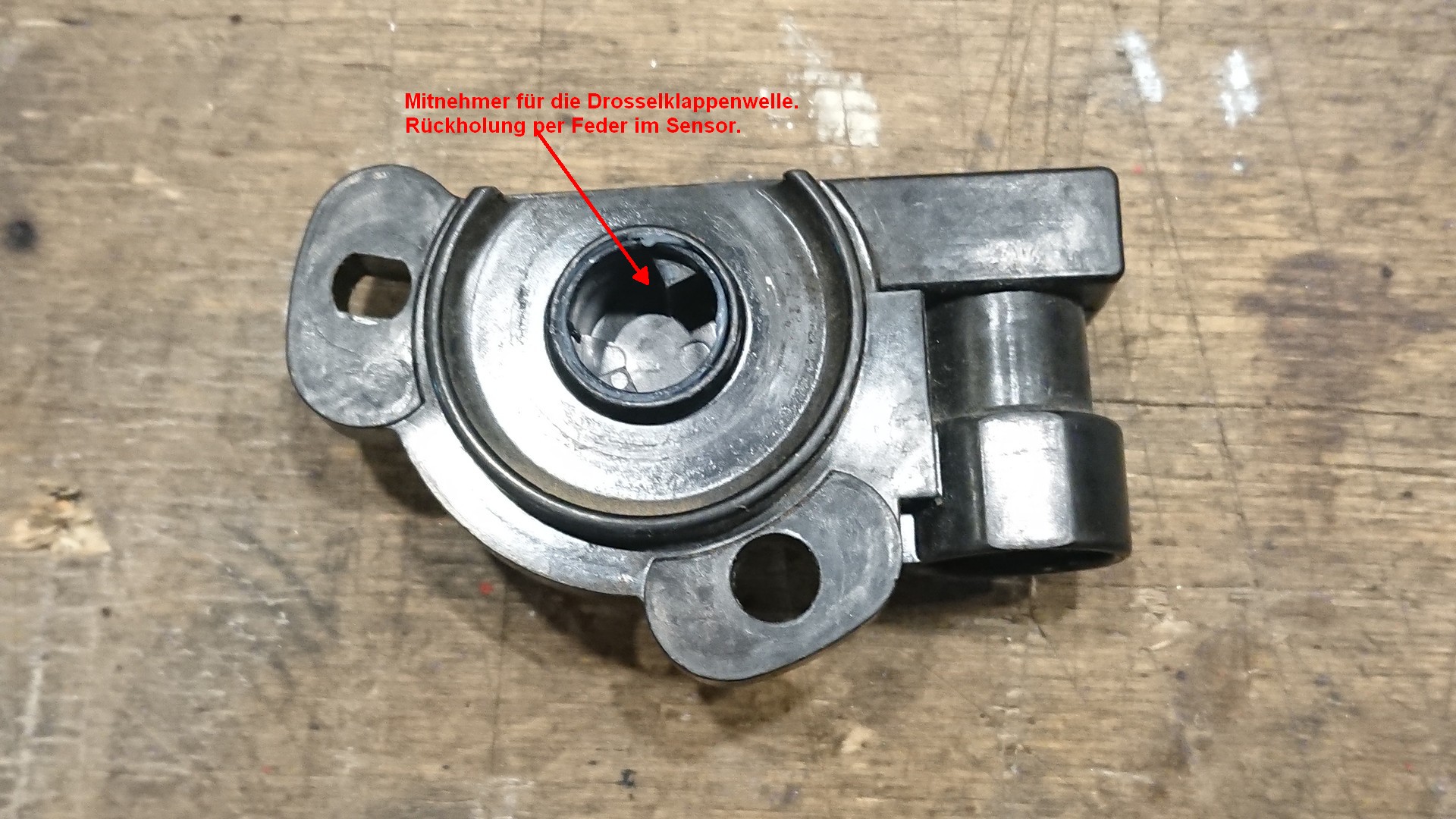

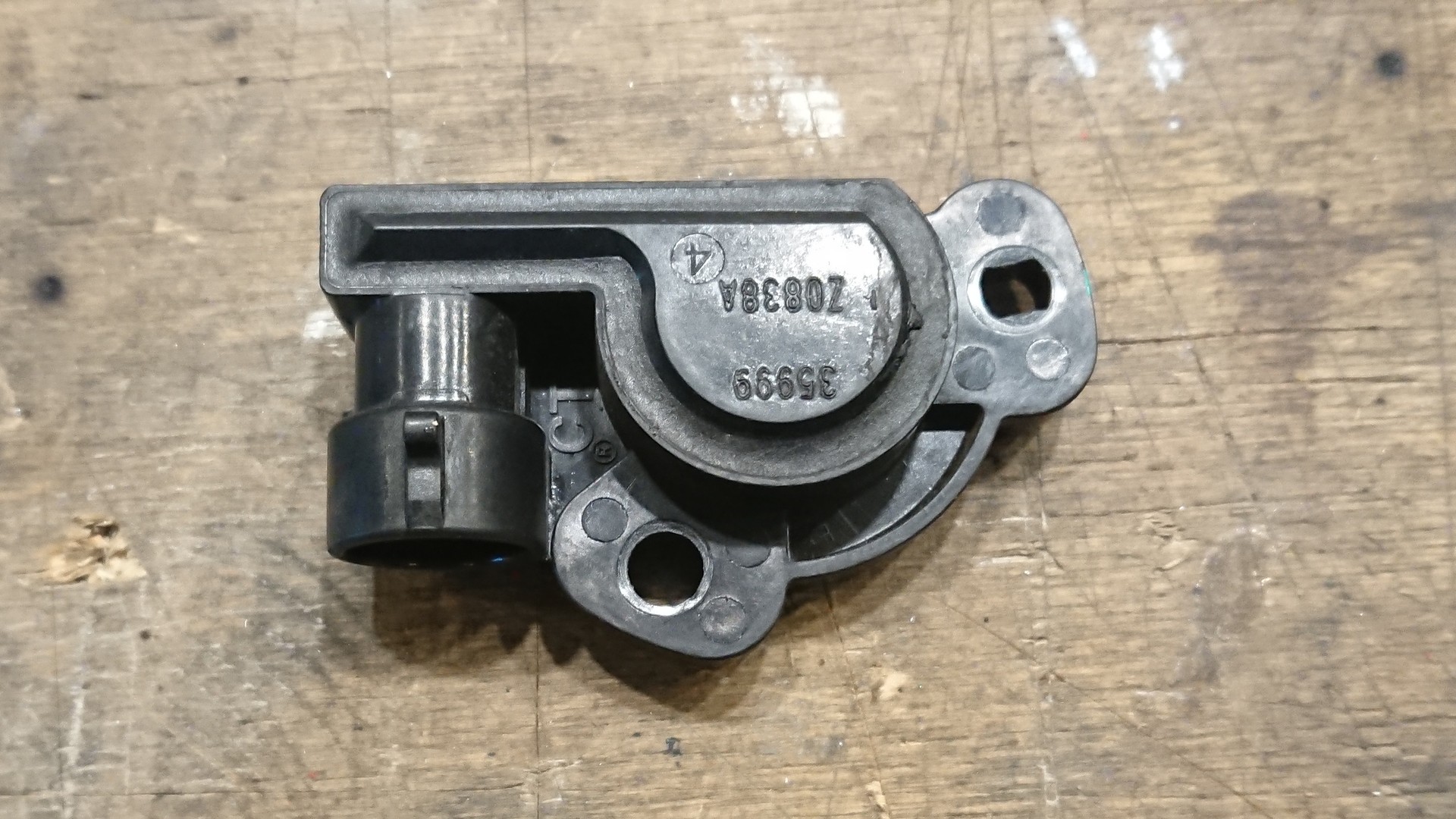

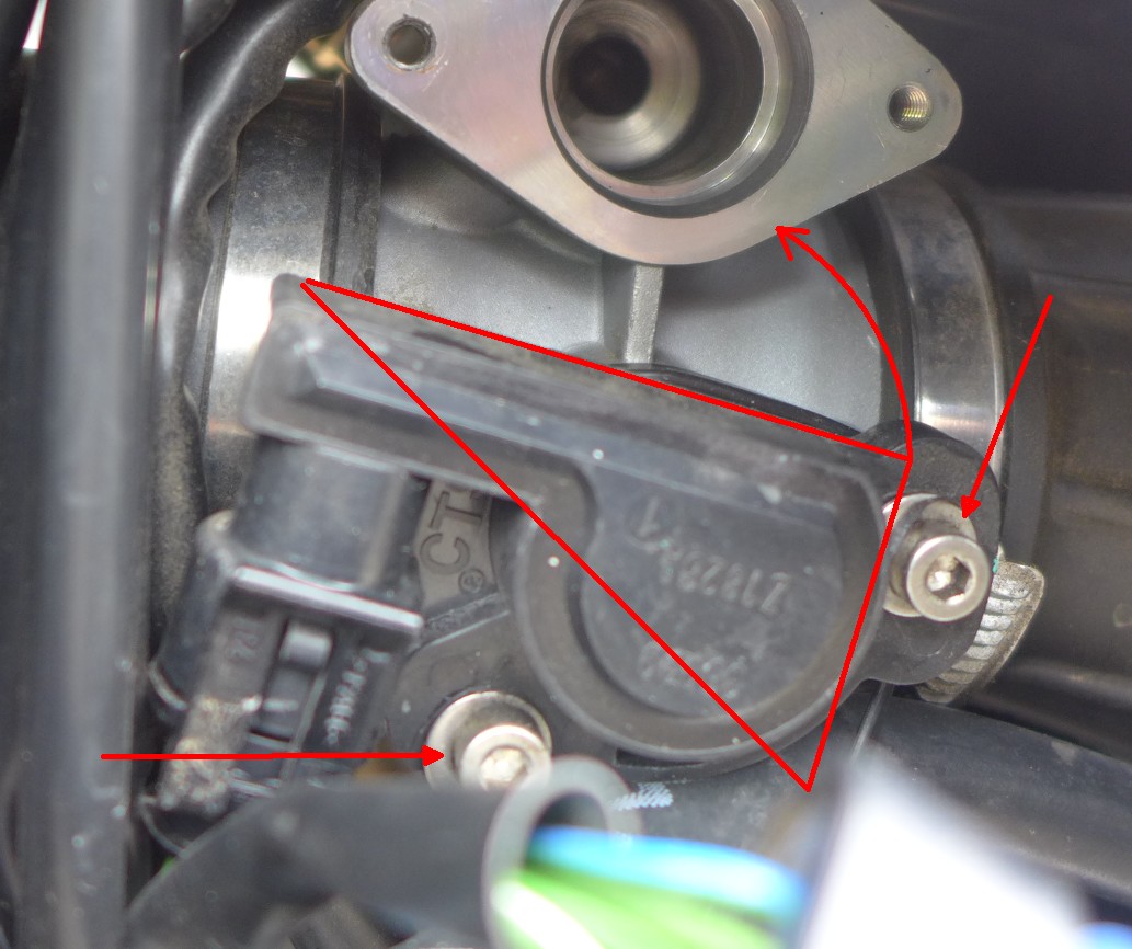

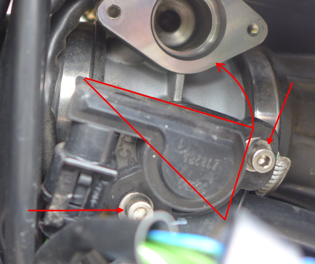

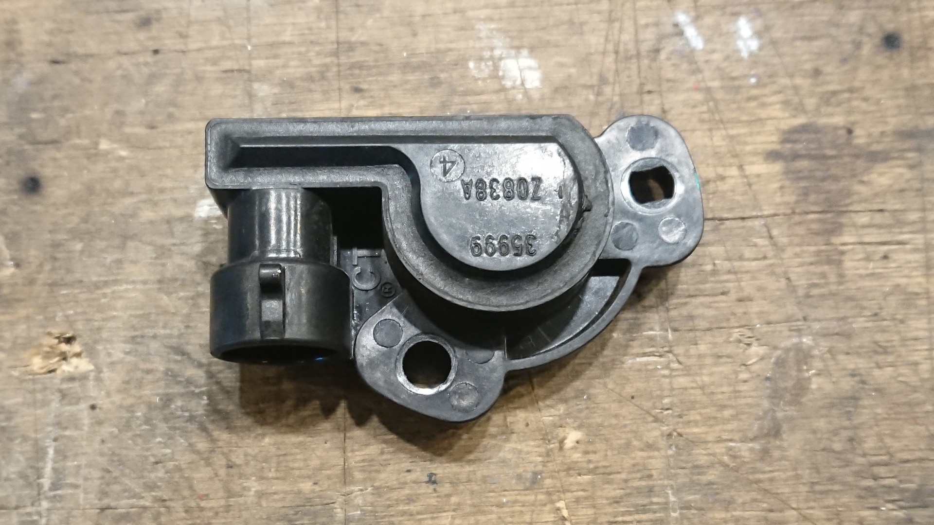

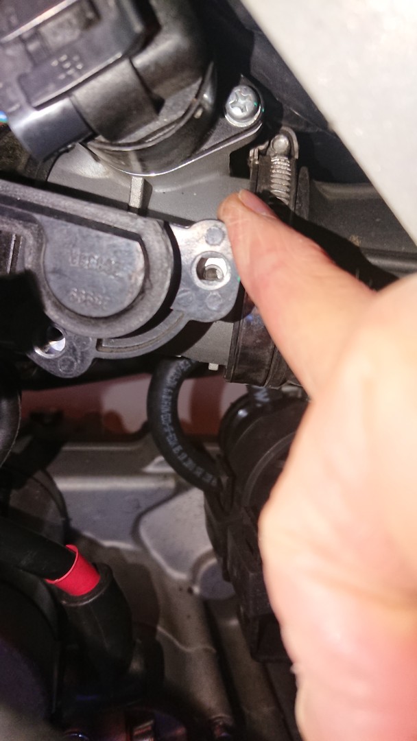

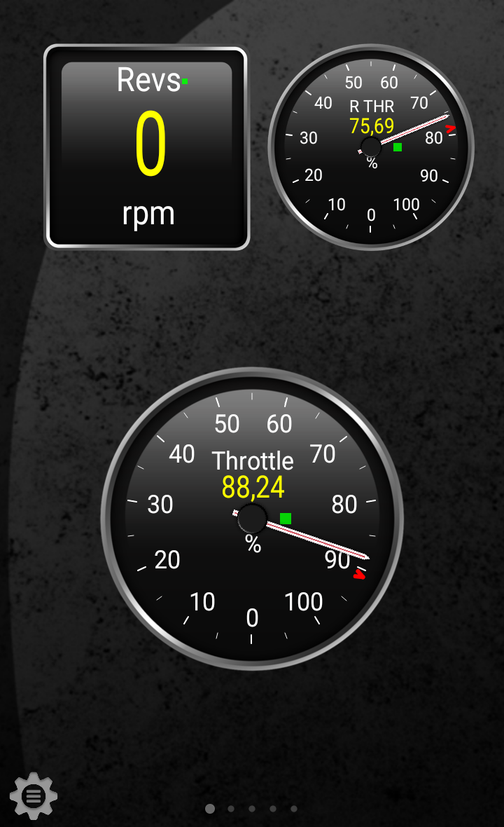

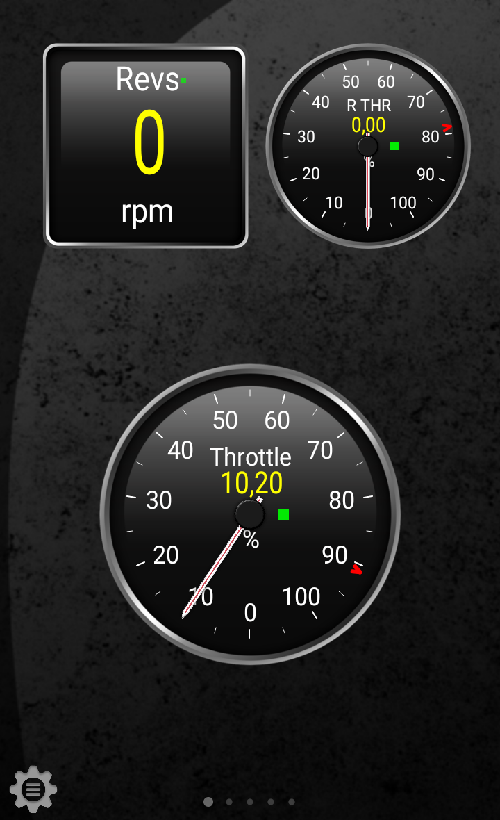

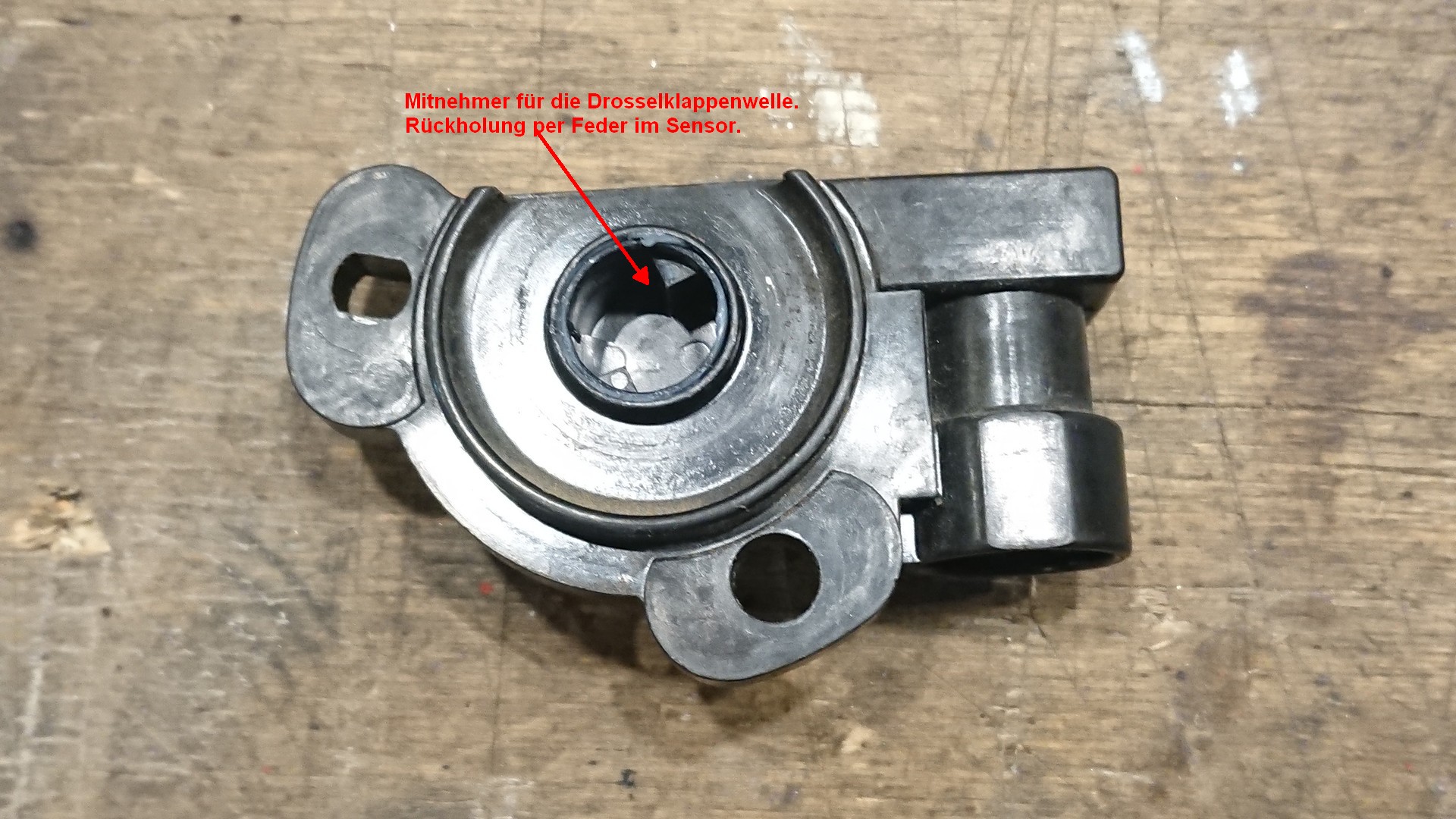

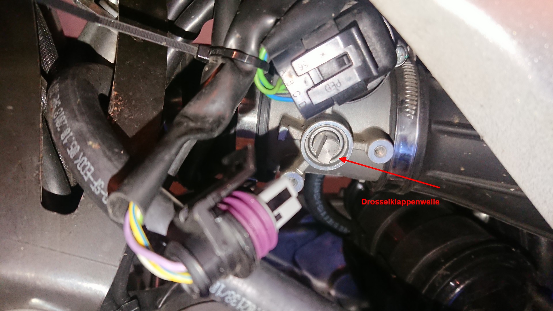

Meine Maßnahmen zu diesem Thema.
Auf dem Zettel die Messungen am Drosselklappen Poti. Um eine plausible Stellung zu erreichen, mussten die Löcher der Halteschrauben auf 8 mm aufgebohrt werde. Einlass 0,10 Auslass 0,15.
Nun ist der rpm bei 950 die Leistung sehr gut und kein Ruckeln mehr. VG
Ahhh, verstehe. Du hast die beiden Löcher für die Schrauben am Drosselklappensensor aufgebohrt, damit Spiel entsteht und du den Sensor etwas verdreht anschrauben kannst? So, wie im Bild skizziert:
Anhang anzeigen 540113 Anhang anzeigen 540116

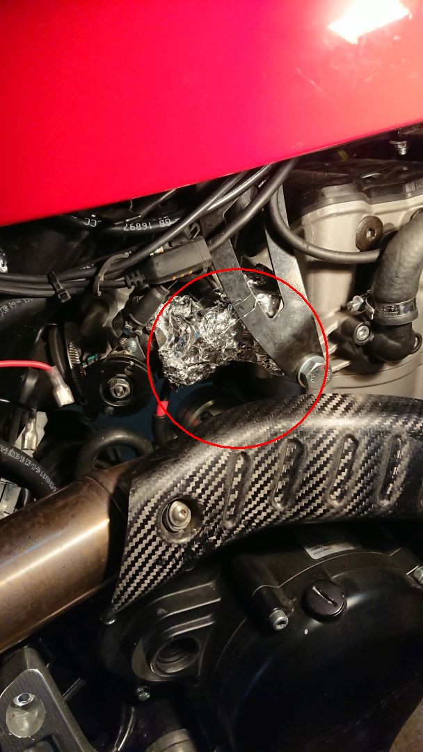

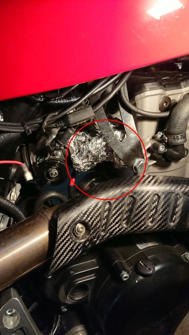

Das mit dem Isolieren bringt nichts. Hatte ich auch mal probiert (siehe #2967). Die angeblich gemessene Ansaugtemperatur klettert auch dann auf 50° bis 60°. Nur wenn der Motor richtig dreht und da ordentlich Luft durchgesogen wird, wird der Sensor mal auf 40° bis 45° Grad runtergekühlt.
Hat mir keine Ruhe gelassen und ich habe die Sache noch mal nachverfolgt. Wäre wirklich zu schön, wenn der Leerlauf niedriger wäre. Am TPS Sensor rumbasteln bringt aber nichts. Der ist mit 2 Schrauben an der Welle der Drosselklappe befestigt.

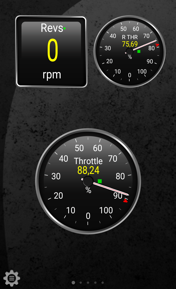

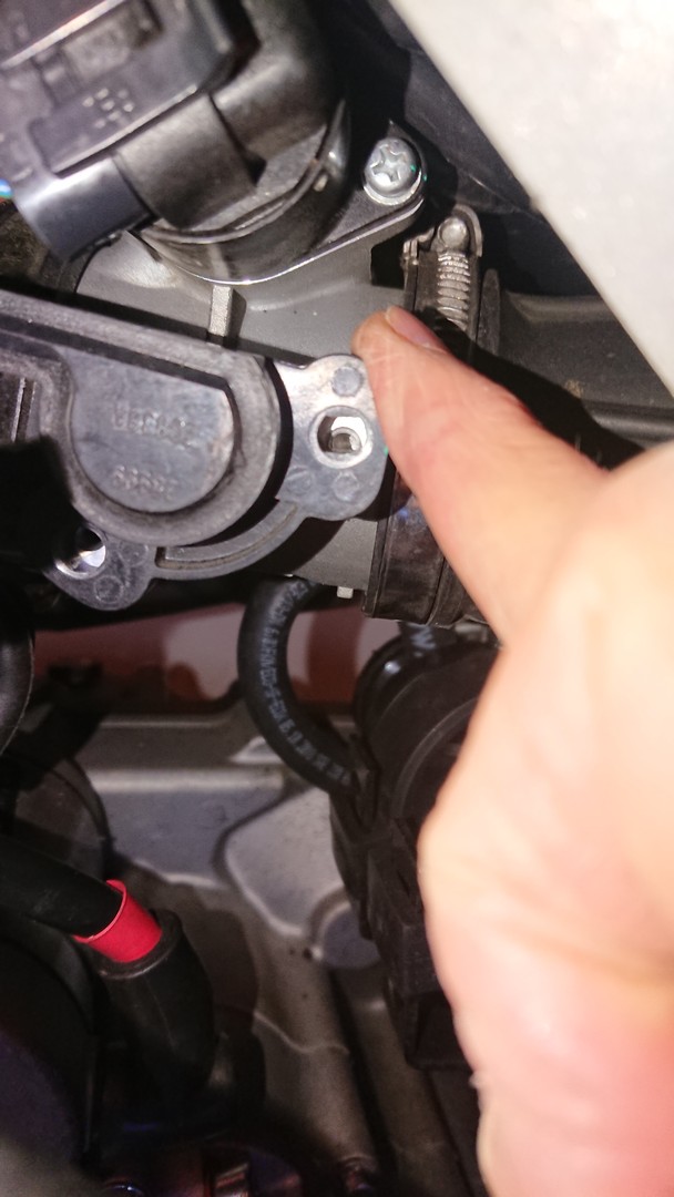

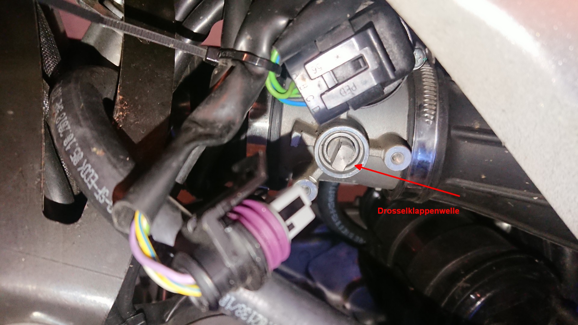

Man kann die beiden Schrauben auch einfach rausdrehen und bei laufendem Motor den TPS Sensor ein wenig hin- und herdrehen.
Man verändert (fälscht) dann einfach nur die Werte für die Drosselklappenstellung, die die ECU erhält:
Screenshot_20221212-110726.png Screenshot_20221212-111009.png Screenshot_20221212-111020.png
Im Endeffekt "denkt" die ECU dann, man gibt weniger Gas bzw. gibt kein Vollgas.
An der Leerlaufdrehzahl ändert das aber rein gar nichts. Die ist mit dem Wert "IDLE_SPEED" vorgegeben, der in der ECU programmiert ist und vom Leerlaufregelventil (stepper motor) eingehalten wird.
Die Leerlaufdrehzahl bleibt immer bei ca. 1.800 rpm.
