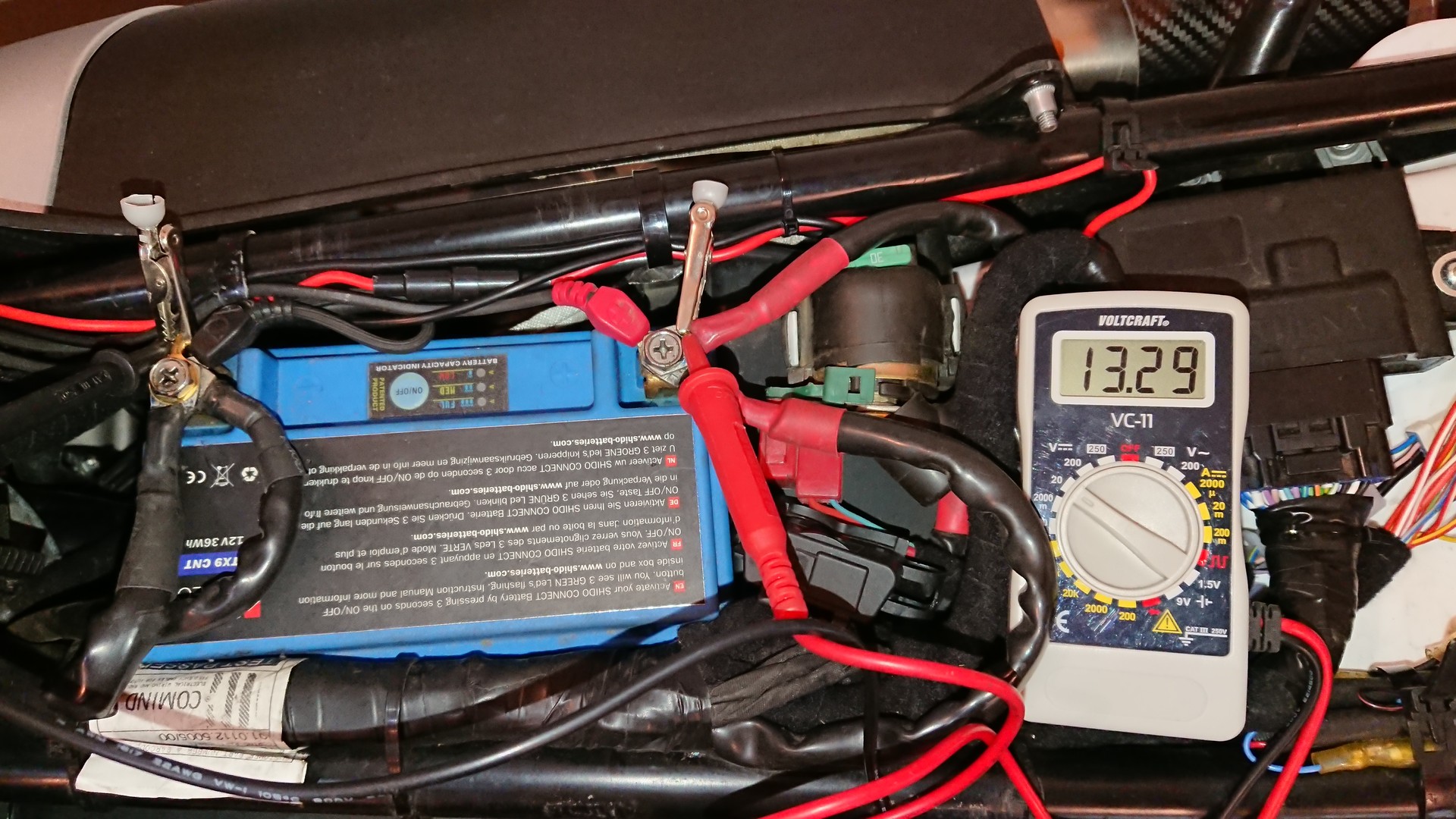

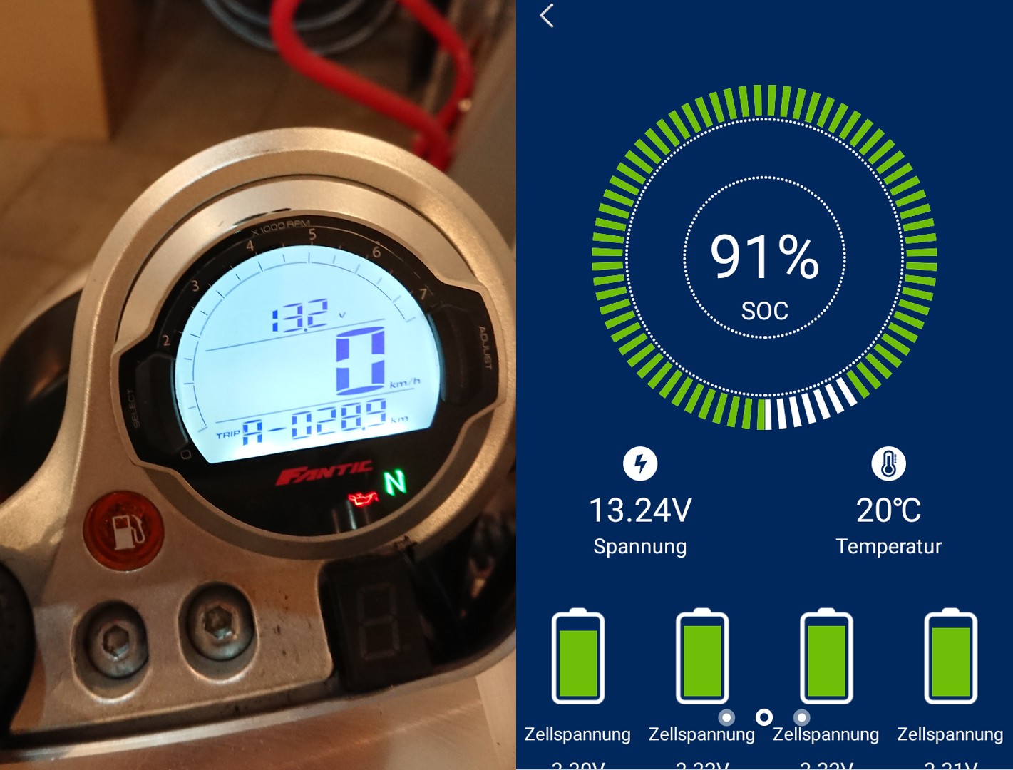

Guten Abend zusammen,

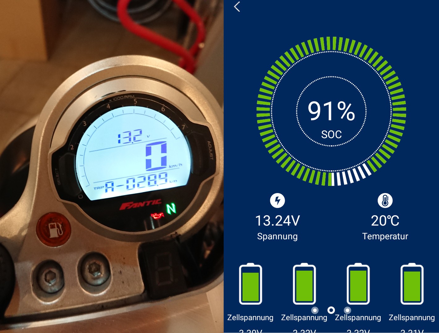

Der 'Bordcomputer' der Fantic kann die Batterie-Leistung anzeigen.
Für wie aussagekräftig haltet ihr die Anzeige der Volt-Zahl? Genau so vage wie die Tank Anzeige?
Danke schön und Grüße

Danke schön für die Auskunft.

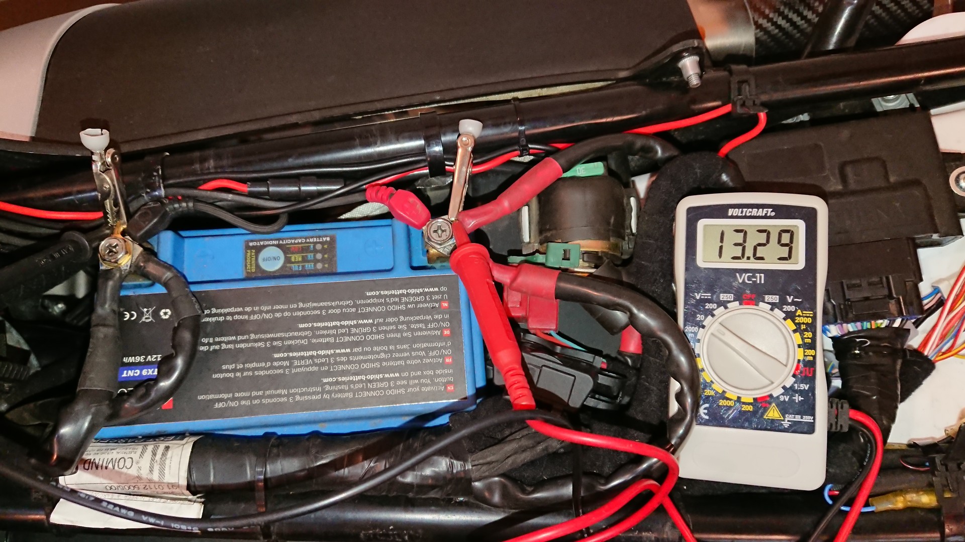

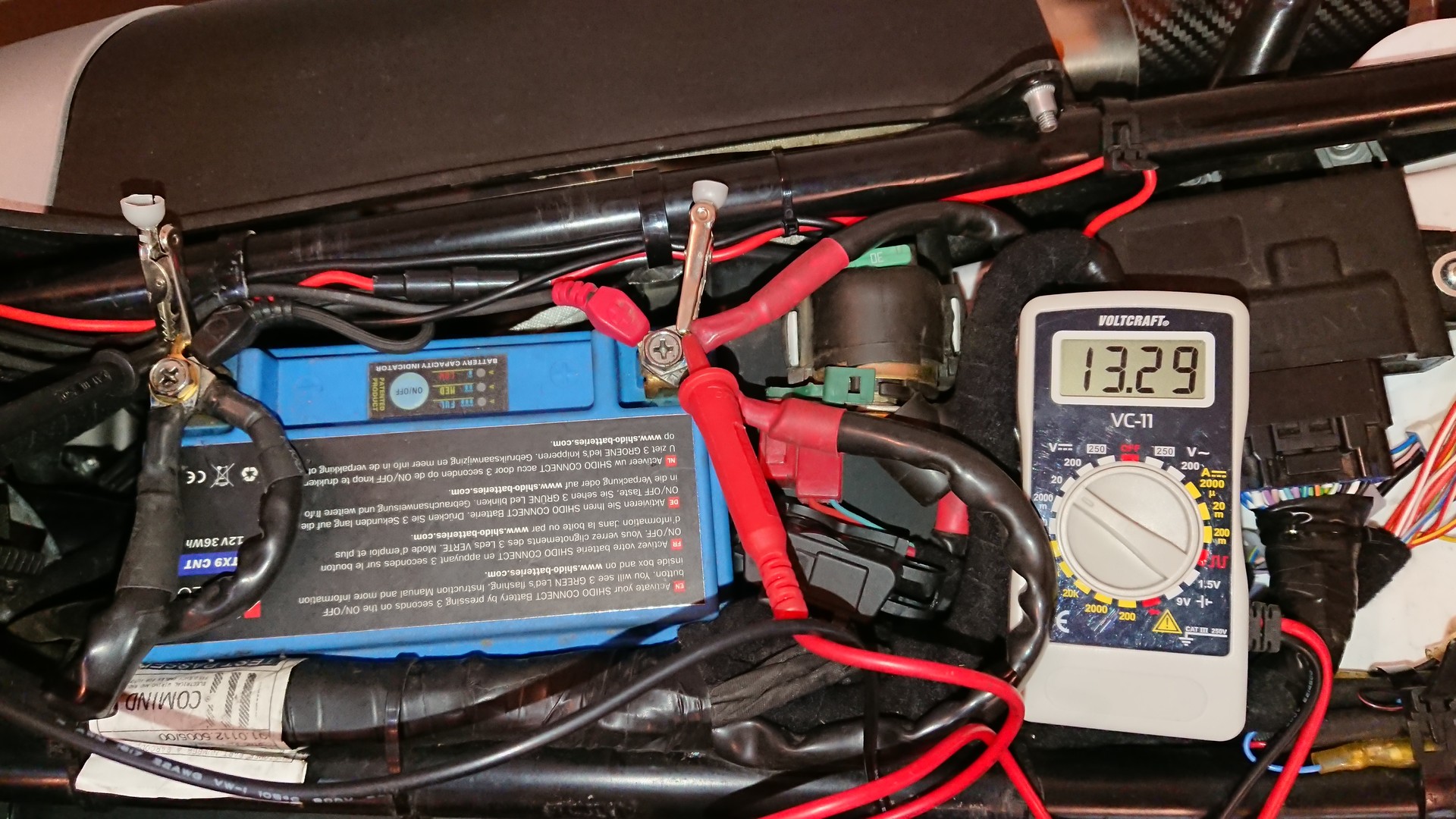

Ich habe mir die selbe Batterie geholt wie du ebenfalls verbaut hast.
Beim Starten fällt sie gerne mal auf 7-8V ab.
Ist das soweit normal?
Kann ich nicht bestätigen. Wenn die Spannung unter 10 Volt fällt, steigt das Anlasserrelais aus und der Drehzahlmesser zeigt seinen Software Release. Hatte ich erst zweimal mit der Batterie und da stand der Anlasser wohl irgendwie im Toten Punkt und er hat nicht losgedreht sondern nur Strom gezogen.
Das Phänomen mit dem Anlasser häuft sich bei mir aktuell. Circa schon 10 mal vorgekommen in den letzten 3 Wochen. (Fahre auch täglich.)
Möchte das zeitnah genauer untersuchen und die Ursache finden.
Das Relais (unter der Sitzbank) für den Anlasser schaltet bei 10 bis 18 Volt. Wenn die Spannung darunter sinkt, trennt es wieder. Anscheinend wird deine Batterie nicht richtig geladen. Ich hatte ja bereits geschrieben, dass die Ladespannung bei der Lithium Batterie 15 Volt nicht überschreiten darf (#1939). Sonst schaltet das interne Management ab und die Batterie wird nicht geladen.
Bei mir war die Spannung immer so knapp drunter, meist so bei 14,5 Volt. Eventuell ist dein Spannungsregler nicht ganz ok oder in der Streuung so knapp über 15 Volt.

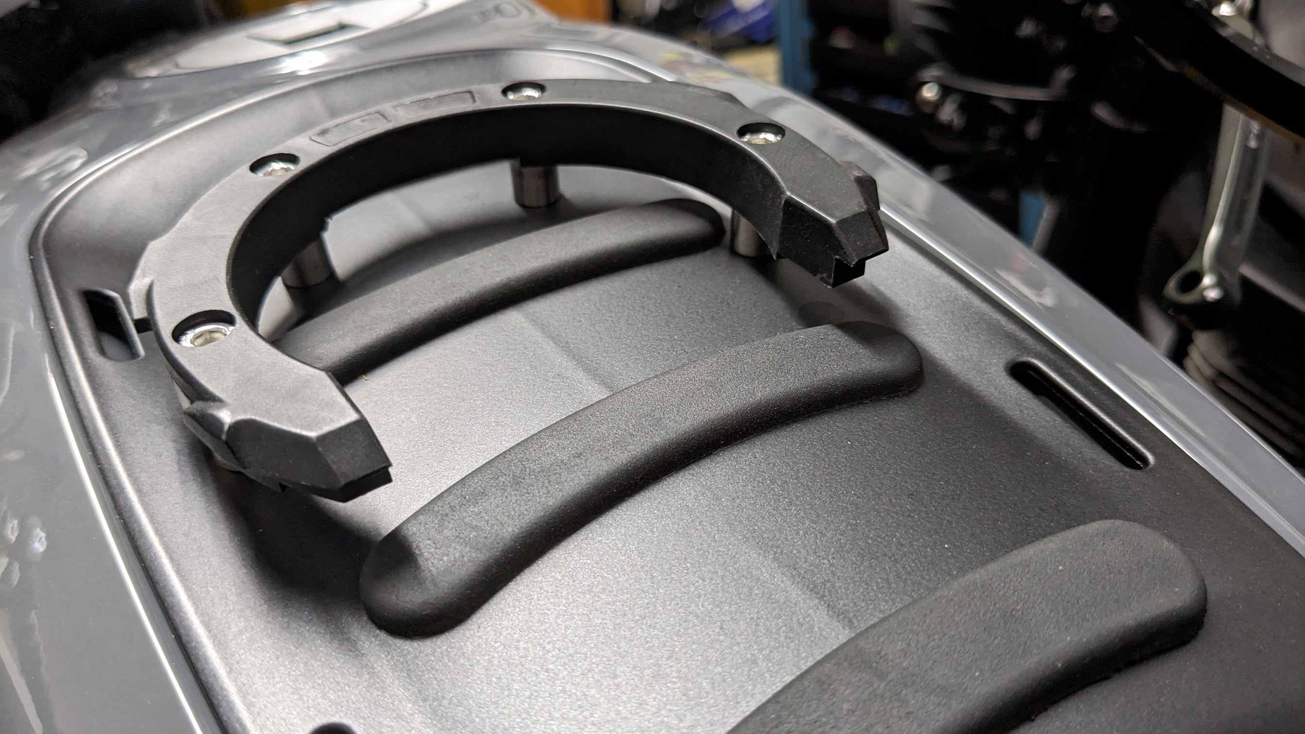

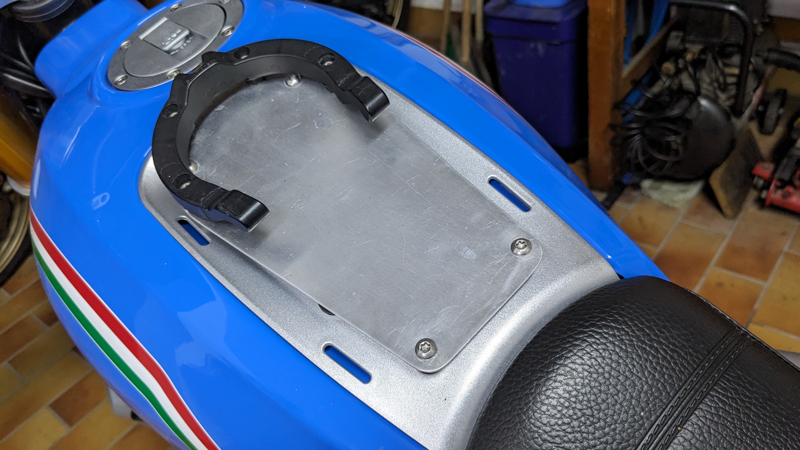

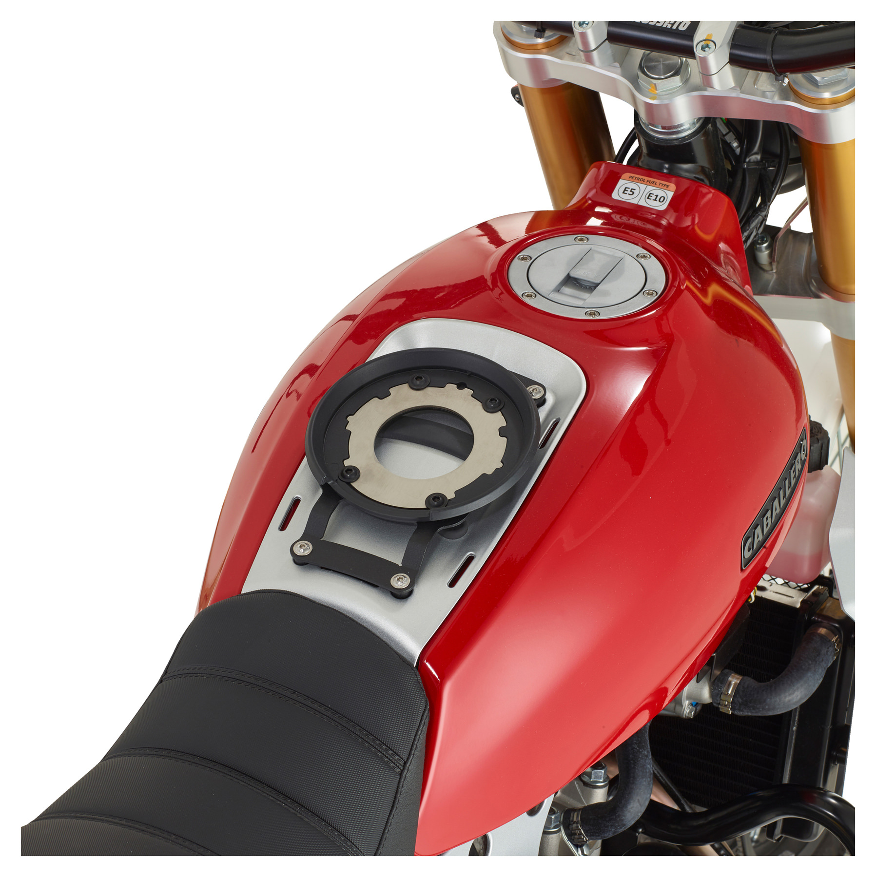

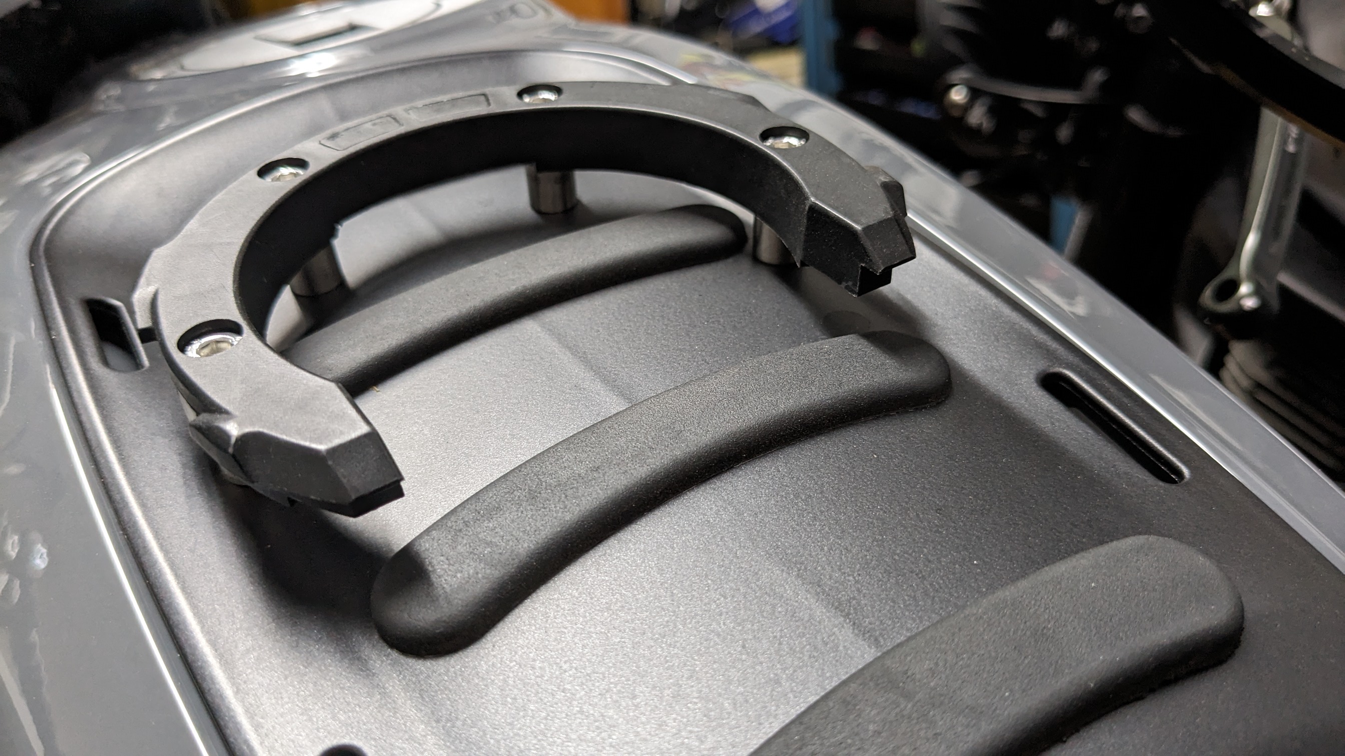

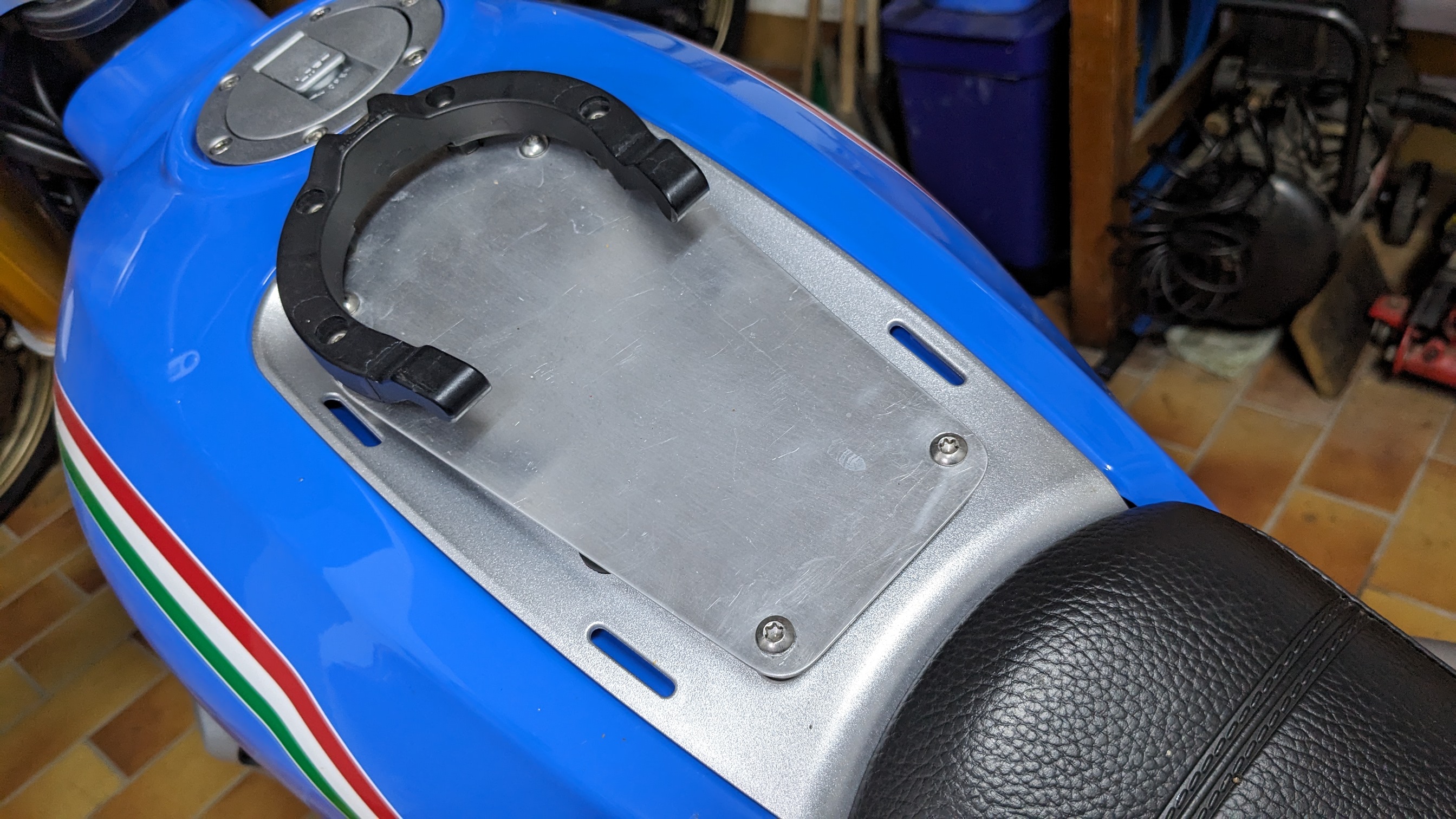

Meine bessere Hälfte wird wohl, mangels großem Führerschein, ne 125er Caballero bekommen. Wie sieht es denn da mit Gepäck aus. Ich habe schon mal nachgesehen bei SW Motech, da ich die Gepäcklösungen von denen sehr gut finde, aber da ist Fantic gar nicht als Marke gelistet. Weiß jemand ob es trotzdem einen passenden Tankring gibt? Satteltasche oder Gepäckträger würde mich auch interessieren, kann da wer was empfehlen?
Zum Thema Tankring:
Irgendeinen kaufen, 4 Löcher in die Tankabdeckung bohren, 4 Hülsen drehen (lassen), fertig!
DerLeoLeo
DerLeoLeo
31.08.2020
322
Suzuki GSX-8 TT, Fantic Caballero 500 Anniversary E5, GasGas Randonné 200
Oder so:
Aber ich finde die erste Variante eleganter...
