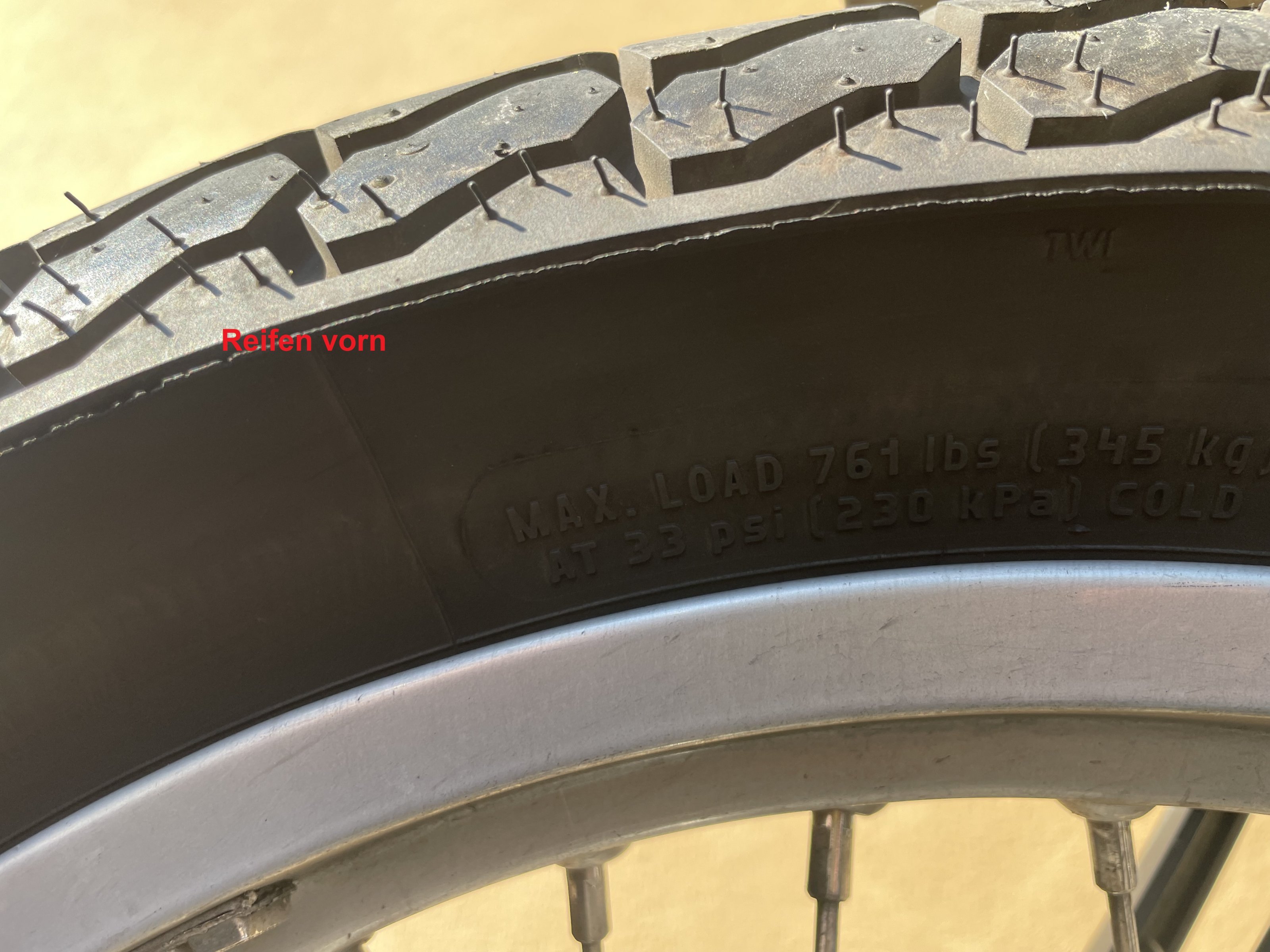

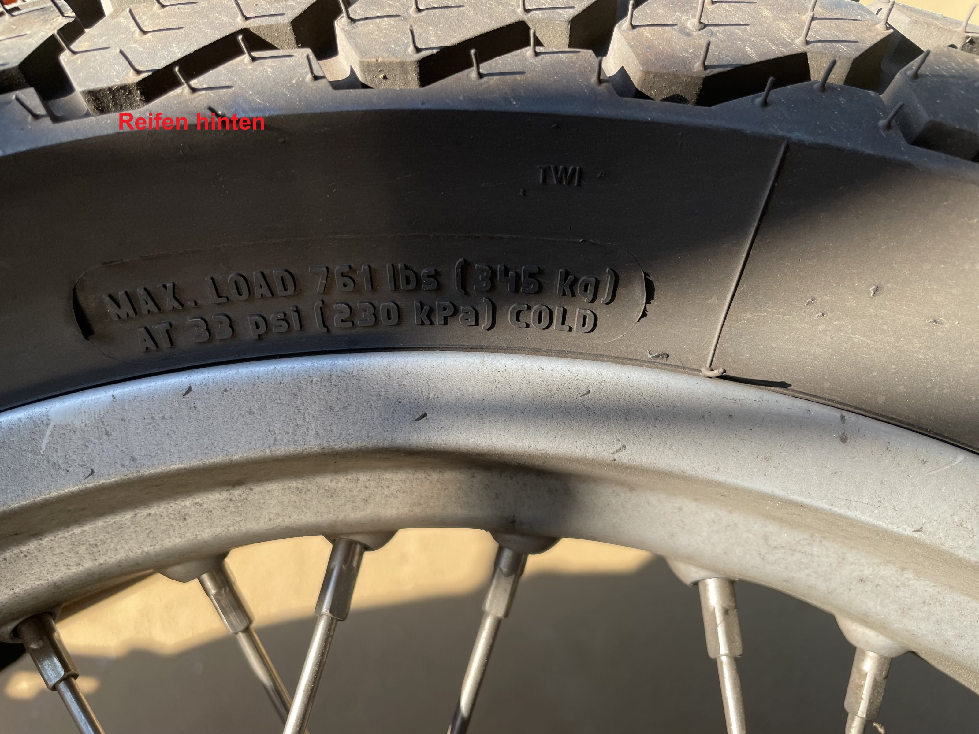

auf jedem Reifen ist doch der Luftdruckbereich angegeben.
Seit wann das?
Auf keinem Reifen ist ein Luftdruckbereich angegeben. Die einzige Druckangabe ist der zulässige Maximaldruck bei kaltem Reifen (Cold Tyre Inflation Pressure), oder der Druck, bei dem der Reifen seine maximale Tragfähigkeit hat. Beide Drucke liegen normal deutl. oberhalb der Drucke, die man im Betrieb, abhängig von der Beladung, fährt.
Uli

Jo-so auch meine Erfahrung--was auf dem Reifen! steht ist nicht immer gut für's Bike - Angabe gilt ja nur für den Reifen.
Wie verhält er sich auf verschieden Bikes,fahr ich im Gelände,Soziusbetrieb etc. - da sind Erfahrungen durchaus angebracht und hilfreich,-auch und besonder's ! bei anderer Reifenwahl...
Ich fahr ne FlatTrack, vorn 2,1 bar,hinten 2,3 bar - so wie auf dem Kettenschutz stand - hab keinerlei Beanstandung .... -allerdings- bei den Reifen gibt's keine Alternative, nur den MitasH18 ! aber der funktioniert trotz meiner anfänglichen Zweifel ganz gut ;)
Schau ich auf die ''Reifen''Angaben sind v/h jeweils 2,3 bar angegeben bei max. Traglast von beidmals 345 kg angegeben.
-damit fang ich wenig an.- Halt ne Herstellerangabe was der Reifen so kann.
2,1-2,3 FlatTrack -des passt....zumindest für Mich,-so wie und wo fahre ...;)
