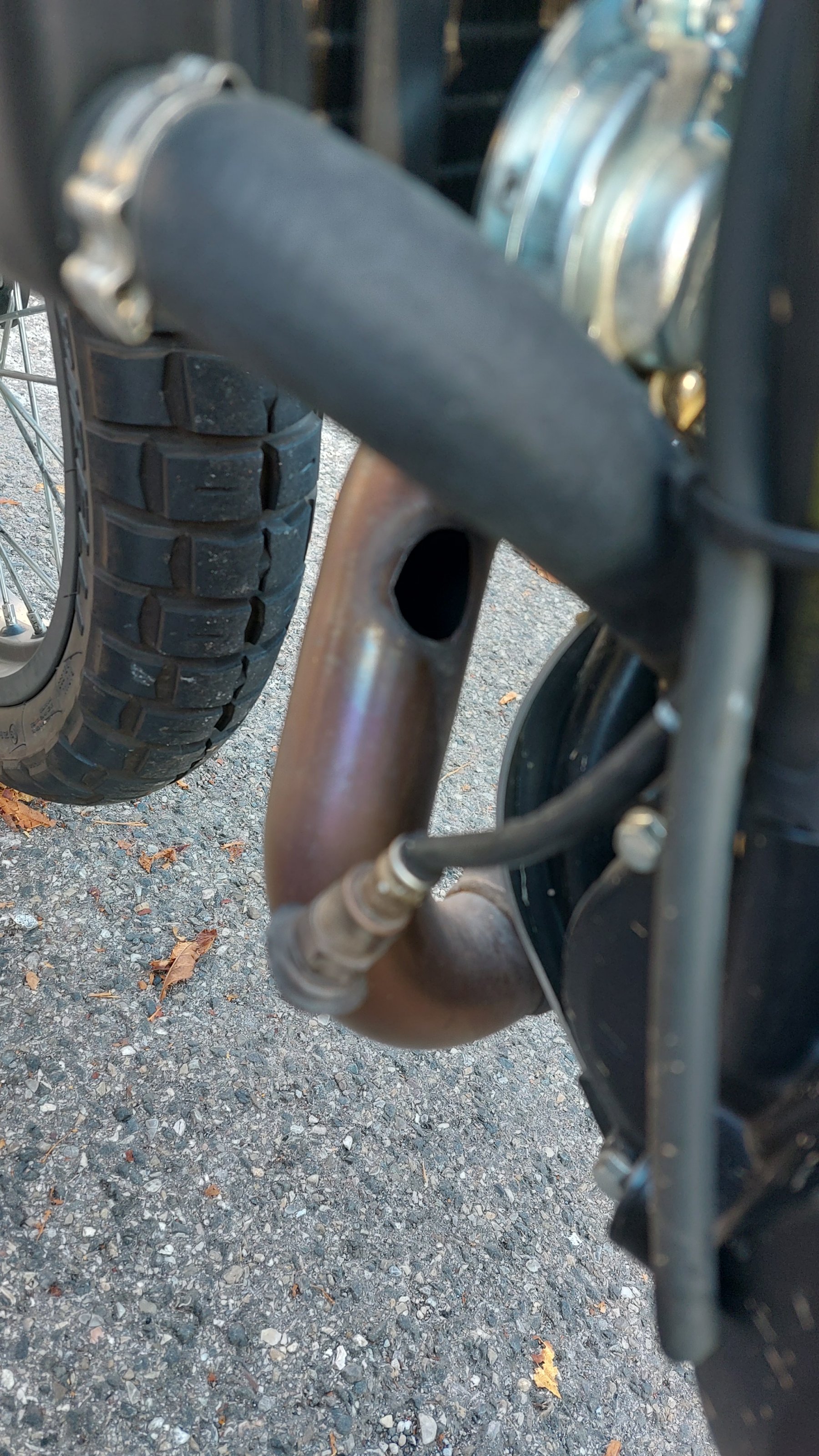

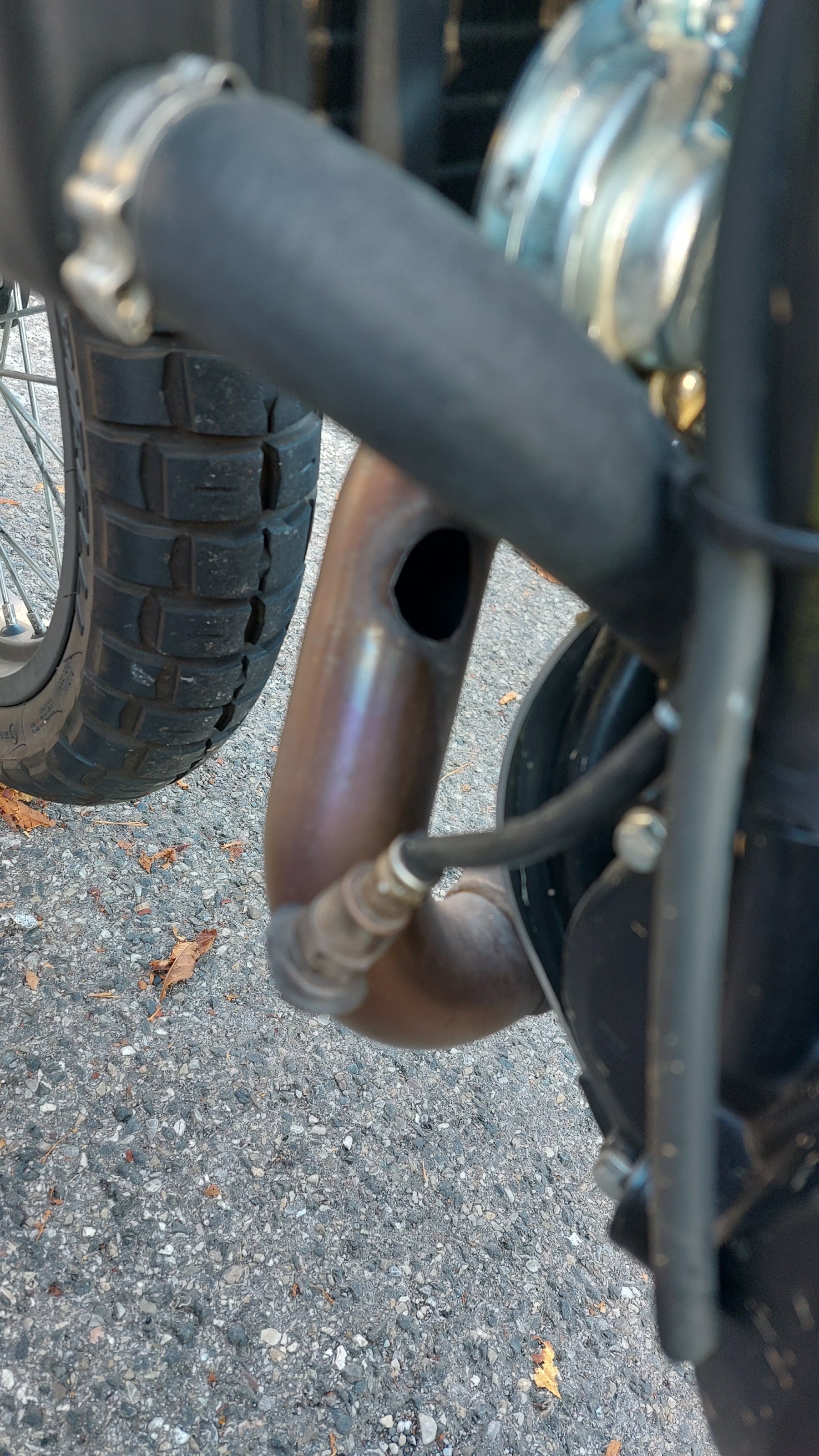

Tag Leute, heute ist mir dir Lambda Sonde aus den Krummer gesprungen und hat mir ein schönes Loch hinterlassen. Hatte das schon jemand? Reich da schweißen oder hält das nicht?

Moin, Vibrationsriss am ausgeglühten Schweißnahtrand. Der Krümmer wird da wohl schon etwas länger undicht gewesen sein und ist nun endgültig ausgerissen.
Schweißen geht immer, kommt nur auf den Aufwand an den man betreiben möchte. Die Sonde im Gewinde lassen und wieder einschweißen funktioniert wenn man mit dem Schutzgasschweißgerät jeweils nur einzelne Schweißpunkte setzt und das ganze zwischendurch immer wieder abkühlen lässt. Hält wie zuvor, sieht aber gefrickelt aus.
Perfekt wäre eine neue Einschweißmutter für die Sonde kaufen und ein etwas größer geschnittenes Blech auf den Krümmer schweißen, das Loch an gleicher Stelle neu bohren und dann die Mutter rein. ..btw., die Sonde muss im Krümmer immer leicht schräg nach unten zeigend sitzen, also beim einschweißen drauf achten.
..und auch wichtig, zum schweißen den Krümmer am besten ausbauen, wenn das nicht möglich ist muß ein geeigneter Überspannungsschutz an die Batterie geklemmt werden, oder Batterie abklemmen und die Stecker von allen Steuergeräten abziehen.

Bbacciu
03.01.2022
10
Vielen Dank, für die ausführliche Erklärung
