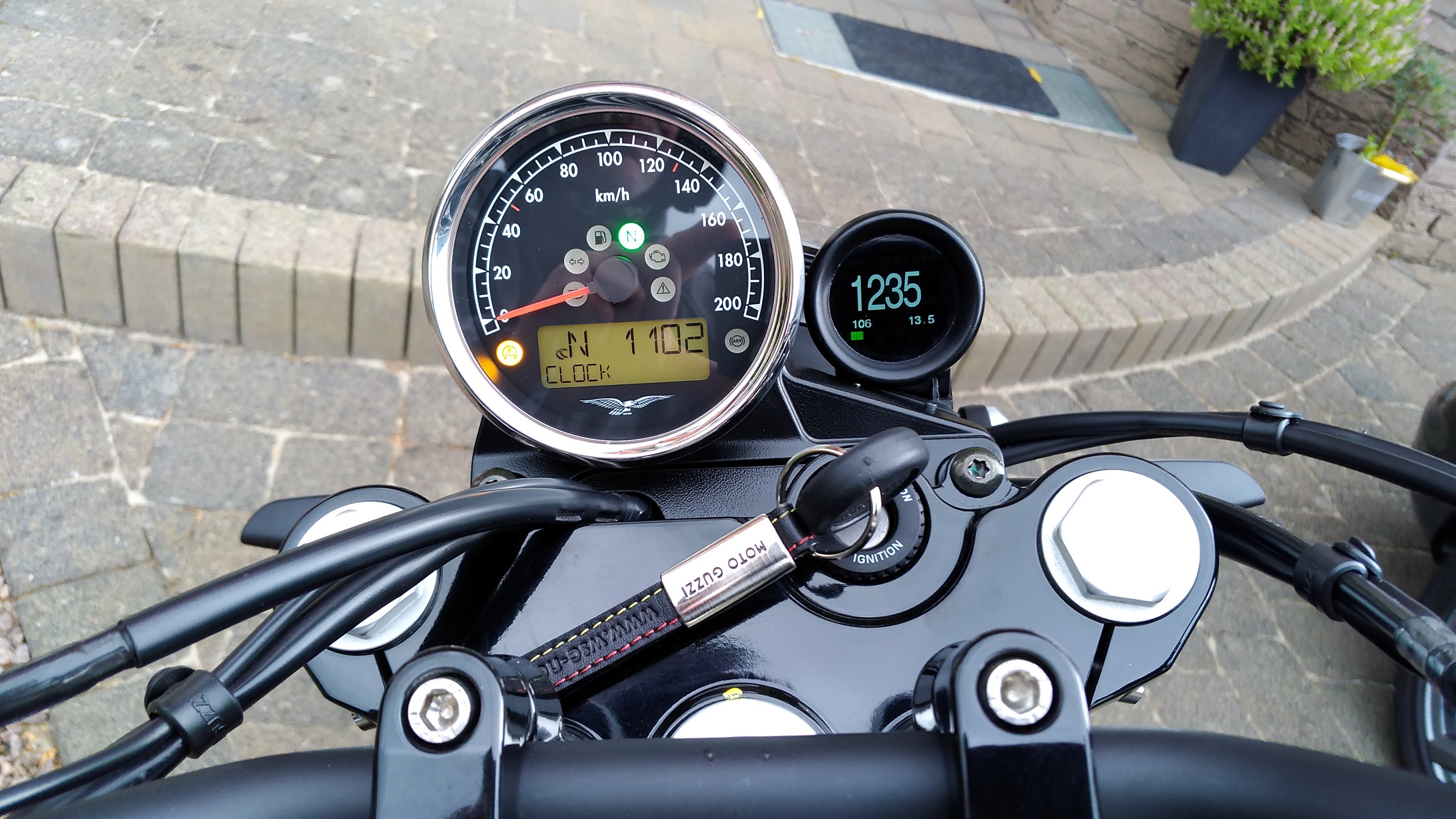

An meiner 750er Guzzi hab ich z.B. ein kleines rundes OBD Display fest montiert und Drehzahl, Motortemperatur, Batteriespannung usw. incl. Lambdasondenwerte ist damit während der Fahrt ablesbar. Fehlerspeicher löschen kann das 30.- € Teil wohl auch, allerdings nutz ich dafür lieber anderes. Ich werd das demnächst mal an der Fantic testen, obwohl die 700er schon viele Info's serienmässig im Kombiinstrument anzeigt.

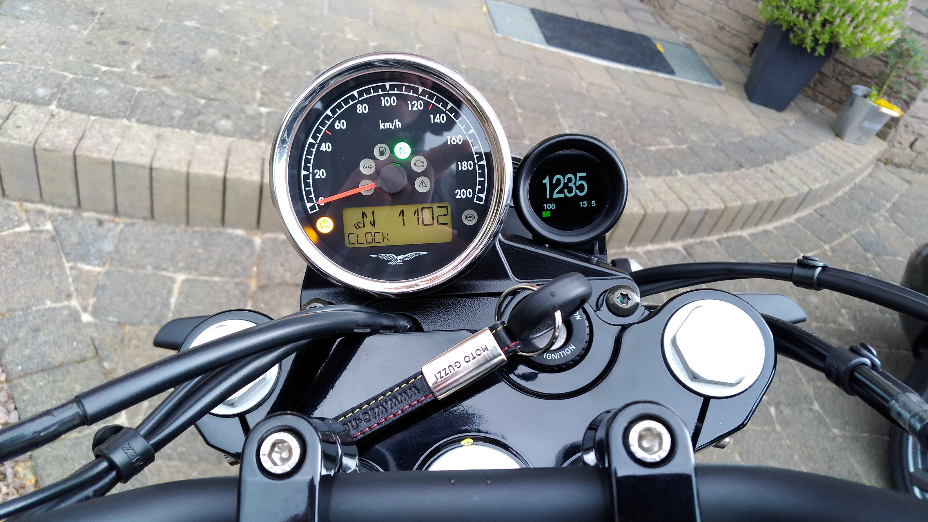

Fertig für an´s Motorrad habe ich bisher leider noch nicht´s gefunden was preislich im Rahmen liegt. Das günstige was ich nutze ist eigentlich für den Innenraum von Auto´s vorgesehen und braucht dann schon etwas handwerklichen Einsatz um das wasserdicht zu machen, ebenso hab ich die Anschlußkabel auf die drei nötigen reduziert und direkt in einen passenden Diagnosestecker für Guzzi gecrimpt, den dicken OBD Adapter wollte ich nicht unter der Sitzbank spazieren zu fahren.
Hersteller von dem Display ist Autool und bzgl. Fantic muss man halt noch testen inwieweit da die Sensoren in der Software richtig adressiert sind. ....d.h. bei meiner Guzzi wird eigentlich alles passend angezeigt, aber z.B. die Zylindertemperatur von dem luftgekühlten Motor wird als Wassertemperatur Motor bezeichnet und die Lambdasondentemperatur wird als Öltemperatur angezeigt, ... wenn man es weiß kann man damit leben ;-)
Im Moment hab ich leider nur alte Bilder, das OBD Display mit Originalgehäuse neben dem Tacho, später hab ich mir dann der Optik wegen ein kleines Gehäuse gemacht und das Teil am Lenker befestigt ...hat jetzt was von ner Fahrradklingel ;-)

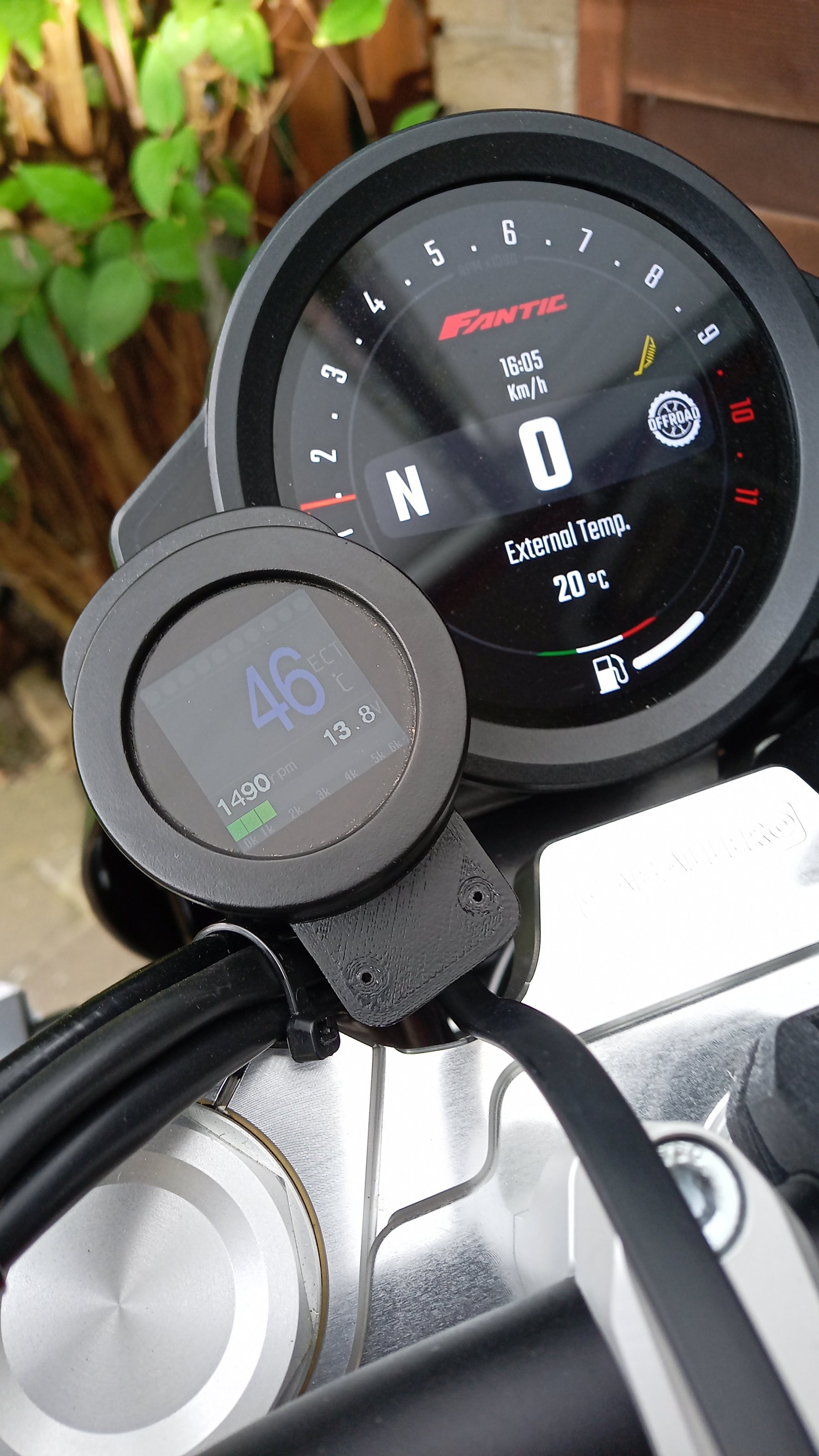

Dann deckt sich das mit meinen Erfahrungen beim Suchen. Mir hat der Ultra Gauge immer so gefallen, aber der Preis war uninteressant. Deine Ausführung auf den Fotos finde ich in beiden Versionen sehr schön, da unauffällig.

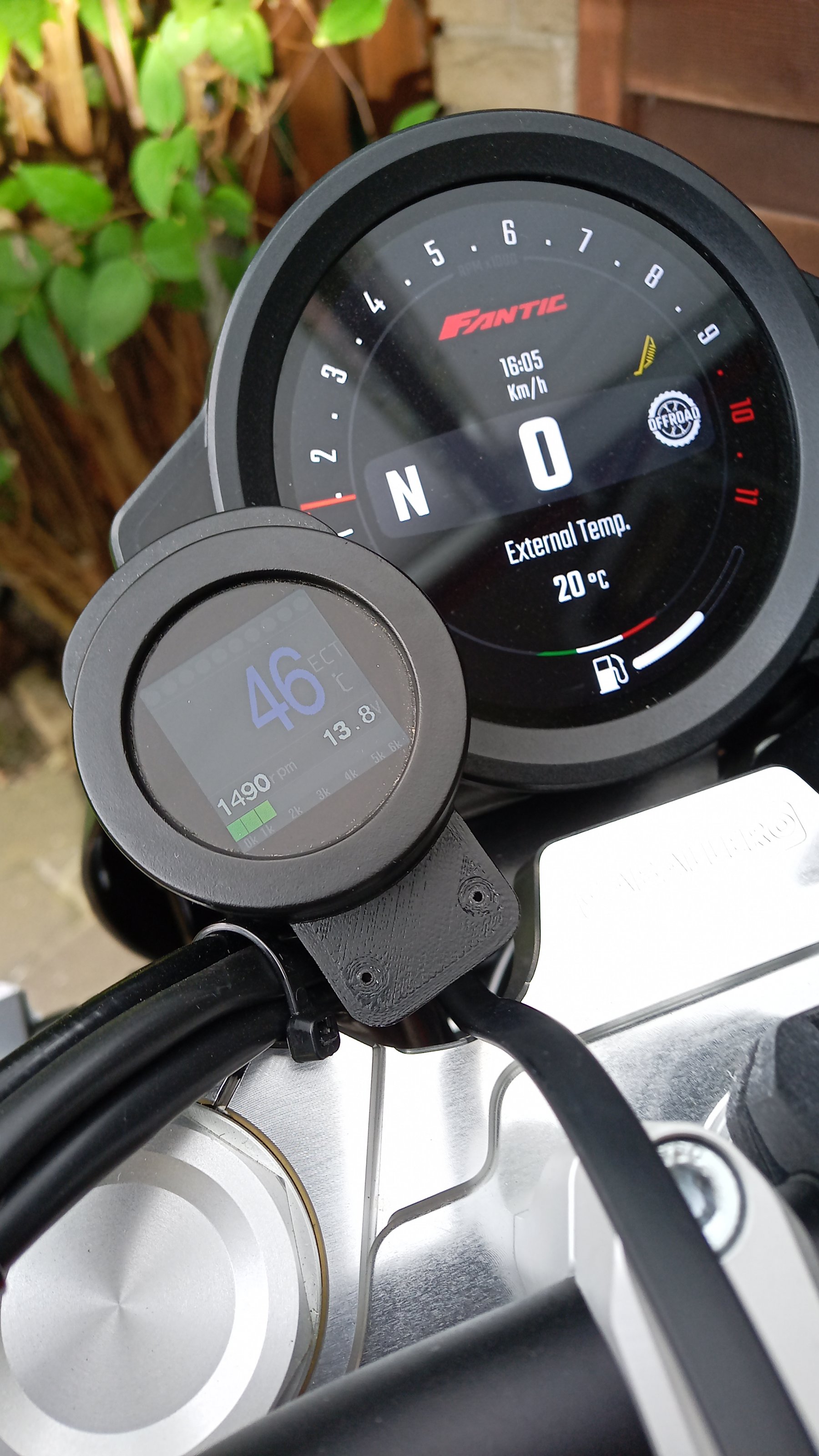

Bzgl. Diagnoseanschluß konnte ich heute dann mal sehen was geht. Entgegen meinen bisherigen Info's ist auch der Zugang zum Motorsteuergerät nur über die CAN-Bus Datenleitungen möglich, aber auch genormt ( Din 15765-4 passt) und mit meinem alten Launch Tester ist der Fehlerspeicher les.- und löschbar. Die Steuergerätebezeichnung wurde mir damit allerdings nicht angezeigt, kann aber auch gut daran liegen das die Software auf dem Tester nicht aktuell ist.
Über Guzzi Diag ist leider nicht's zu machen, das funktioniert noch nicht mit Can-Bus, aber der Bert arbeitet wohl noch dran.
Ein OBD Display hab ich auch mal kurz angesteckt, die Standardanzeige funktioniert einwandfrei, für die anderen Werte guck ich demnächst mal unterwegs. ...die Anzeige funktioniert nur mit laufendem Motor und das Möp steht z.Zt. bei mir auf der Terasse, will ja nicht die Nerven der Nachbarn zu stark strapazieren :opa: ;-)
Grüße Achim
Grüße Achim
Was ist das denn für ein OBD Display?
