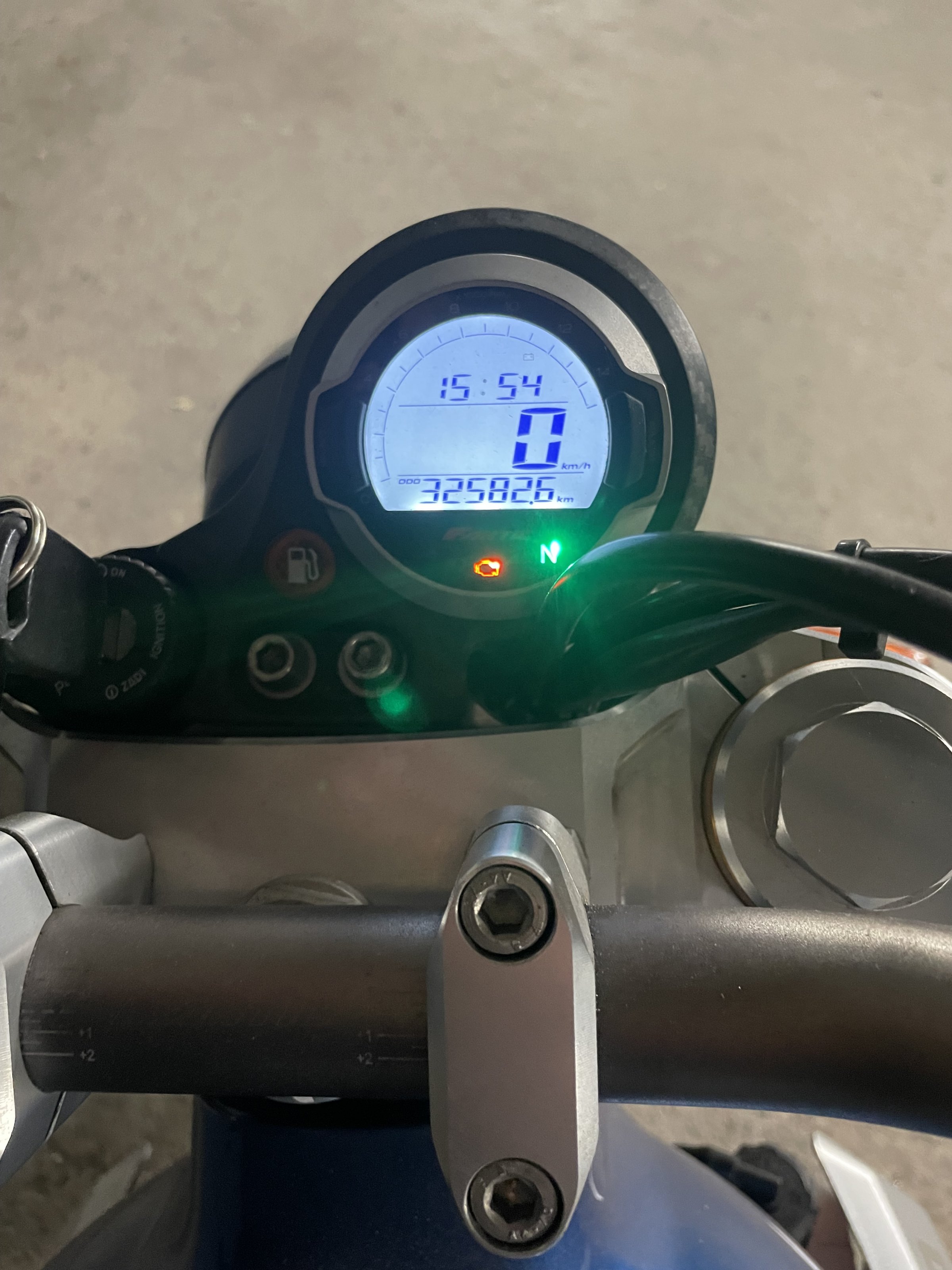

Mal wieder Fantic-Seite so g'schaut-- Gibt's keine FlatTrack mehr ?? weder 125/500er ? scheint wohl ein weniger gefragtes Modell ähnlich 250er zu sein, -drum nun aus Programm raus ? --
Ich - so 9/18 auf die Fantic FlatTrack gestossen,-gesehen verliebt-mein Ding ;) -19 Zöller v/h, Heck-Gestaltung.... schee g'macht-- da seh ich mich drauf ( mit einigen Änderungen )
Muss gestehen bin Fan von Harley , jedoch eher in Richtung Racing -ne 750er XR für die Straße wär mein Ding. --hab ne XR 1000 noch rumstehen,ne Duc 450er SCR auch.
Fantic 500 FT dann bestellt, -- 4/19 geliefert- nun ja, is Geschmack/Ansicht'sSache--- gab/gibt's aber so nicht in Serie anderswo zu haben ! -- ..... Scrambler/Enduro/Rally's sind auch andere Hersteller sehr,sehr attraktiv ....;)
Is halt so aufgefallen...... - gut das ich Eine hab ;),----und,-Ich werd sie behalten...Ich mag sie mit ihrem Aussehen/Eigenheiten.....
Hab seither 2x Sardinien (19/22) per Achse bereist-km aktuell 32582,-wobei /23 nur 1500 km bis Juni gefahren wurden,-dann kam Mir ein E-Bike in Sinn-warum auch immer??!! ----aber ebenfalls von Fantic ( XTF1.5 )--- FlatTrack 500 stand nun still in Ecke/Garage so rum,ich radelte /23 4500km so in Gegend rum. -- mal sehen wie /24 wird......;) --- Sardinien mit Fantic ( welche auch immer) is mal so geplant ....;)
