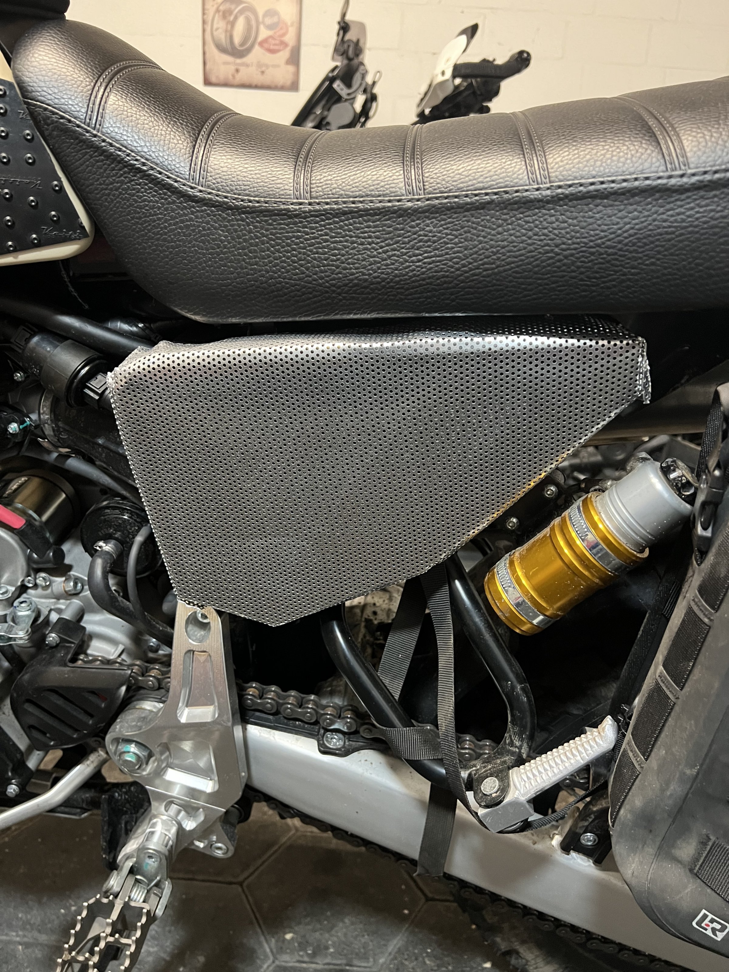

Moin, der Vergleich Optik von leckeren Dell´Orto Vergasern zu billig aussehendem weißen Plastik mit zigfach gewickeltem und gebundenem Kabel daran hinkt aber wohl mehr als nur ein bisschen hinterher ;-)
Ich bin da ganz bei UC36, sowas stört das Gesamtbild und wie er gezeigt hat braucht es ja nur die richtige Farbe und noch nichtmal eine Abdeckung um das ganze gefälliger zu machen :super:.

Eine Plastik Abdeckung wurde NICHT verwendet sondern nur Handwerkskunst.

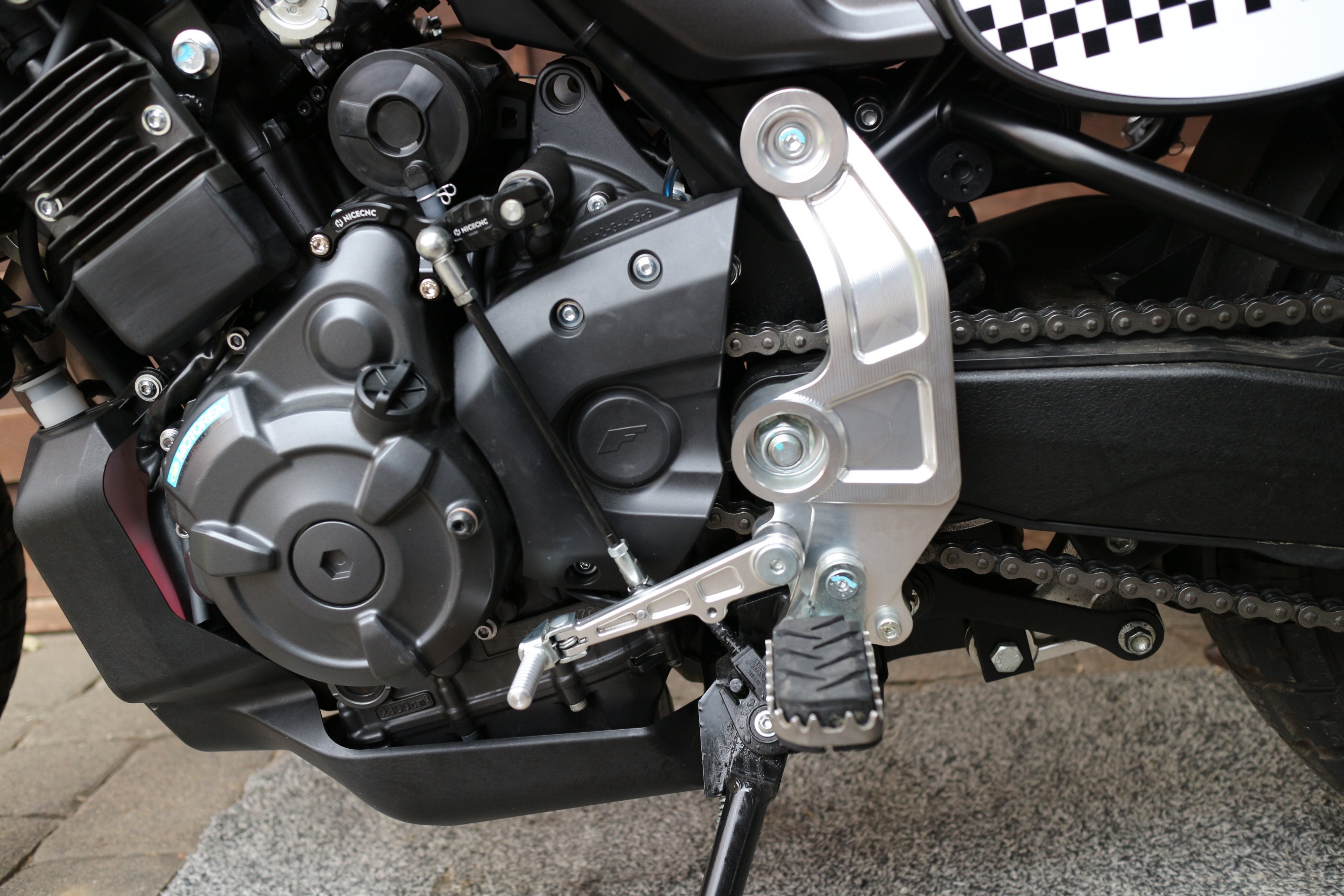

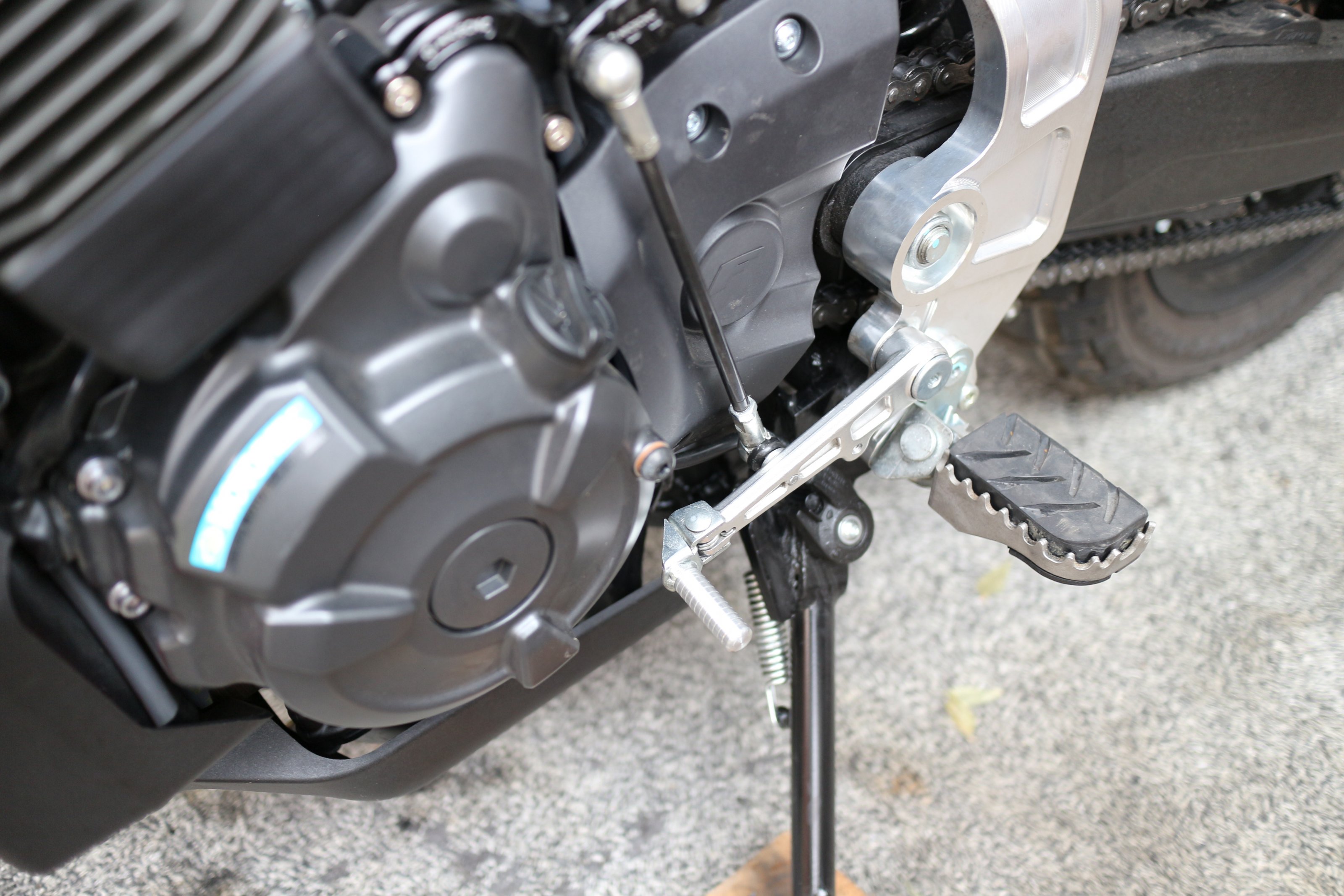

Zwischendurch mal was zur 700er ;-) Die Schaltwege an der 700 empfand ich schon immer als etwas lang geraten und mit meinen schaftverstärkten Winterstiefeln kam ich dann gar nicht damit zurecht.
Je nach Höheneinstellung vom Schalthebel konnte ich nach dem Hochschalten den Hebel nicht ohne Verrenkungen entlasten, oder musste zum Runterschalten den Fuß von der Raste heben.
Mit einem zweiten Gewinde im Schalthebel hab ich dann schlußendlich den Anlenkpunkt vom Gestänge nach vorne verlegt und fahr so schon einige Zeit problemlos mit bequemen kurzen Schaltwegen ...kostet nichts und ist ggfs. ja für den ein oder anderen interessant ;-)

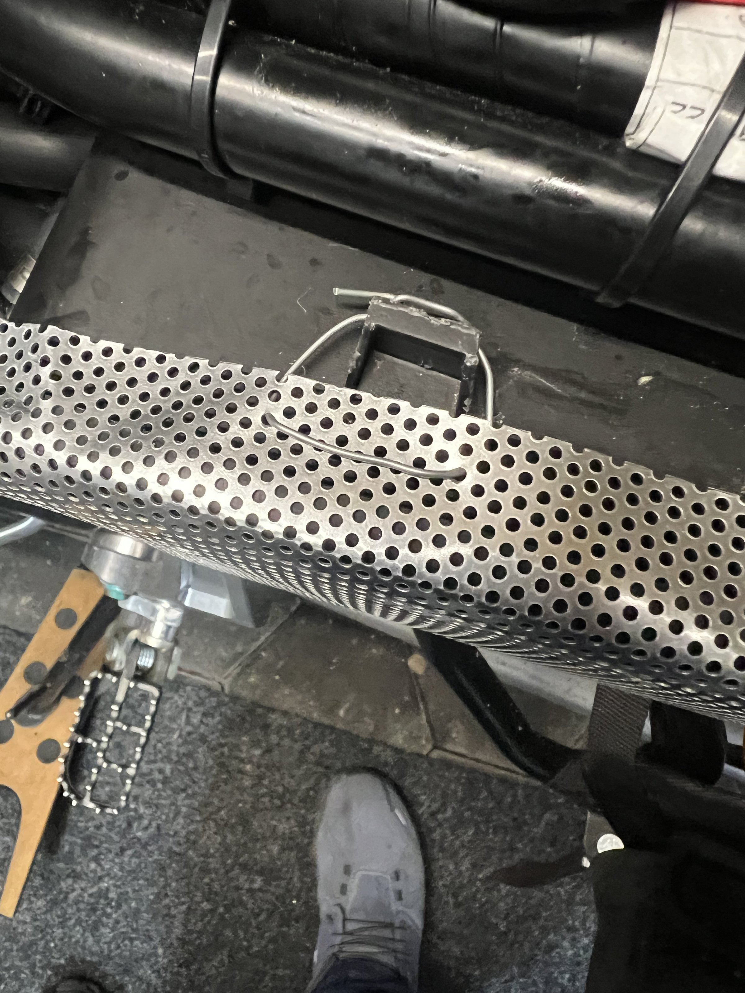

Eine fFrage an euch evtl. Werkzeugmacher :
wie kann man sonen Deckel machen ?
Ich kann einiges aber da stehe ic ja auf dem Schlauch
Der Werkzeugchmacher fertigt nach einer u. U. selbst erstellten Zeichnung ein Tiefziehwerkzeug her, womit aus einem vorher erzeugten Blechrohling ggf. in mehreren Schritten (Sicken) der gezeigte Deckel geprägt wird. Als Einzelfertigung erstellt ein Karosseriebauer durch Abkanten, Schweißen und Warmbehandlung der Stellen in die Sicken eingeprägt werden müssen, den Deckel her.
Hi, wir hatten mal per PN über die Anfertigung von dem Gitter auf dem Luftfilterkasten geschrieben. Wenn Du weiches Tiefziehblech aus dem Autozubehör nimmst und für die Positivform Hartholz ist der Deckel keine große Sache. Die Winkel kann man anschweißen, Schrauben oder Popnieten sind aber auch eine Option .... ;-)

Bin nicht sicher ob der TE sich einen Deckel auf Heimwerkerniveau mit angenieteten Scharnieren aus dem Baumarkt vorgestellt hat.

Luftfilter Abdeckung habe ich mal was gedengelt :-)
bob-muc
Na, wenn Du unbedingt möchtest, dann kannst Du ja so als Fachmann der geneigten Leserschaft hier mal erklären wo an dem Deckel auf dem Bild denn die von dir genannten Sicken oder Abkantungen vorhanden sind?
..ich seh jedenfalls keine. Das ist lediglich ein planes Stück Blech mit einer schmalen Bördelkante und sowas kann ein gelernter Karosserie.- und Fahrzeugbauer auch Freihand mittels Aufriss, Handamboss und Hammer herstellen.
Wesentlich genauer und einfacher für einen ungeübten Handwerker ist es aber sich eine Positivform aus z.B. einer Multiplexplatte auszusägen, das mit Überstand zugeschnittene Blech darauf zu spannen und den Bördelrand über die Kante in zwei bis drei Gängen mit einem Hammer zu treiben.
....Wenn das deiner Meinung nach alles Murks ist, dann kannst Du dir natürlich für das eine Deckelchen eine Tiefziehpresse zulegen und eine passende Stahlform in Auftrag geben , einen technischen Unterschied am Endergebnis wird es allerdings damit auch nicht geben ;-)

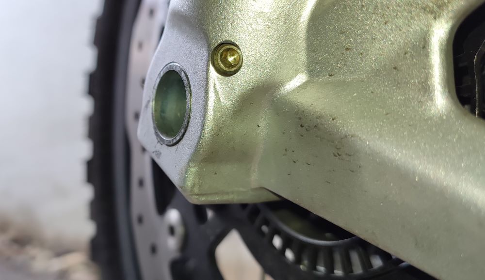

Das ist an der Rally 500 der linke Gabelfuß.
Weiß jemand was das messingfarbene Schräubchen (Inbus) für eine Funktion hat?
Lässt sich bei mir ganz locker nach links oder rechts drehen. D.h. Sie ist nicht fest angezogen.
