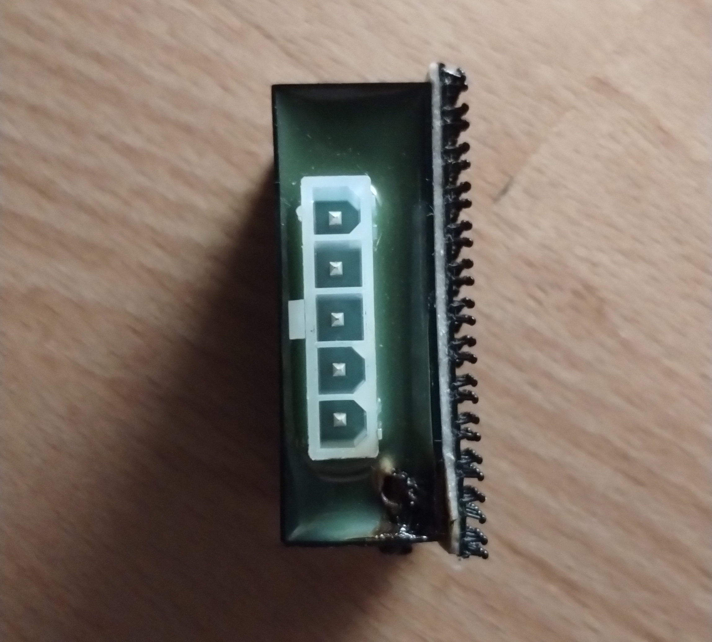

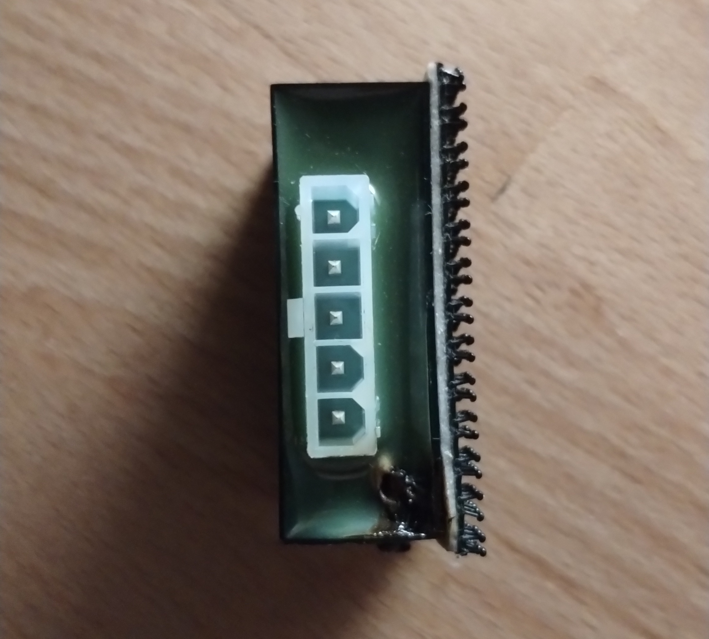

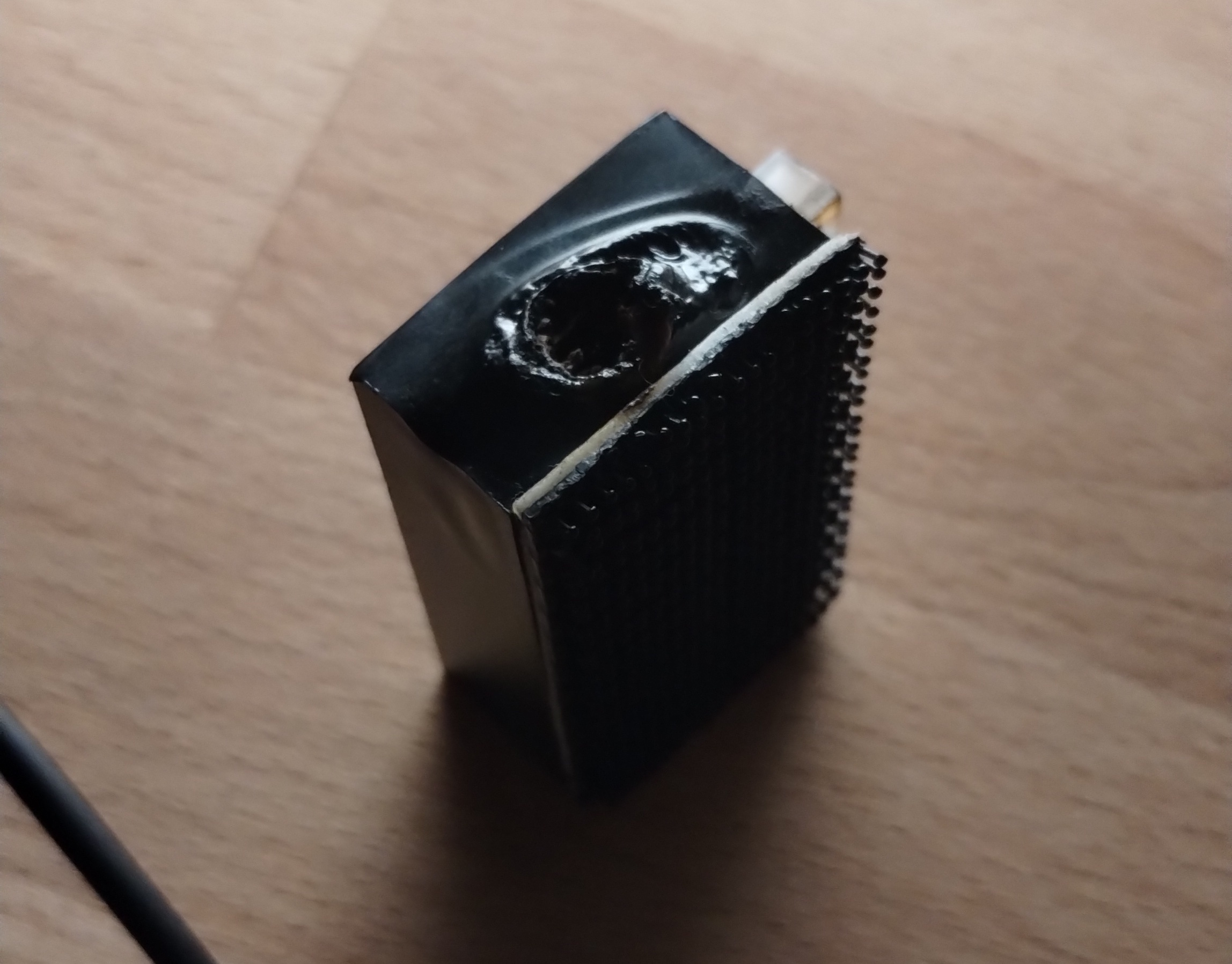

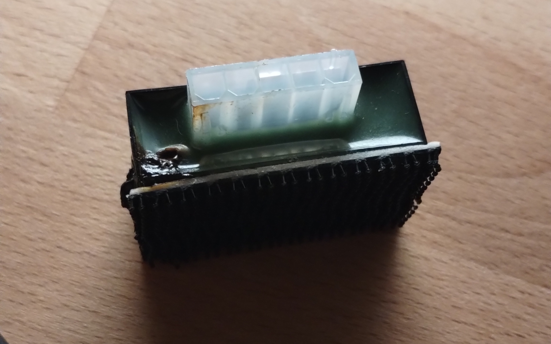

Hallo zusammen,

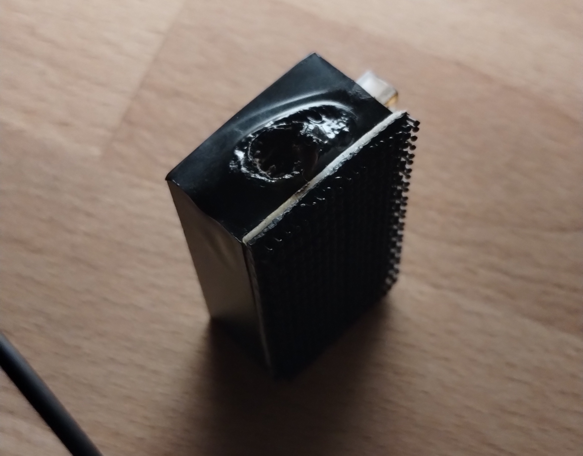

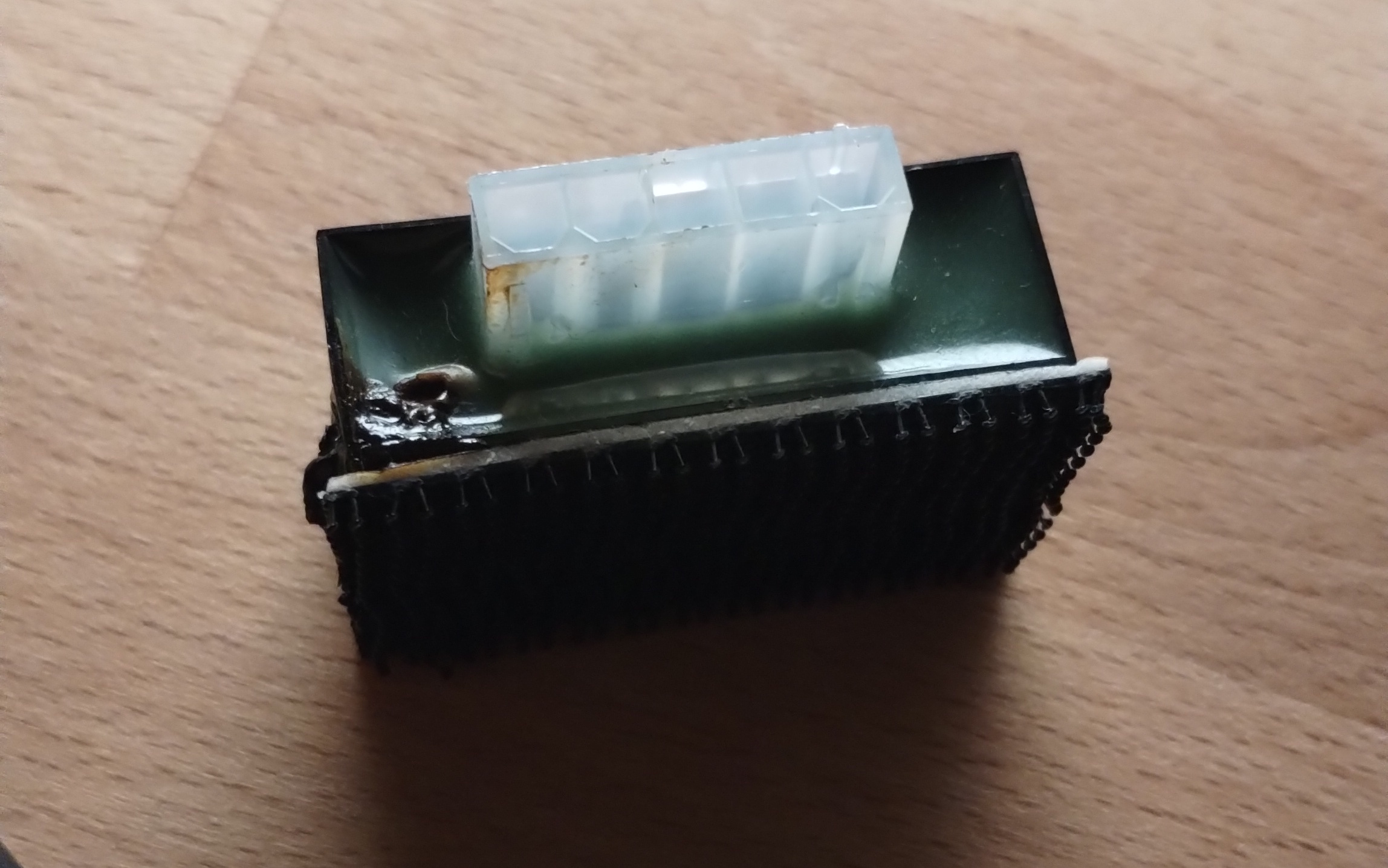

ich benötige mal eure fachmännische Hilfe. Ich fahre eine Flat Track von 2022 mit 125ccm.
Gestern qualmte es aus der Sitzbank und der Übeltäter war dann zum Glück schnell gefunden, bevor es größeren Schaden gab.
Es ist das Bauteil, welches per Klett unter der Sitzbank befestigt ist (siehe Bilder)
Leider sehe ich keinen Aufdruck auf dem Teil, vermute aber, es hat etwas mit den Blinkern zu tun, denn diese funktionieren nun erstmal nicht mehr.
Kann mir jemand von euch sagen, um was es sich handelt? (Blinkgeber, Relais, o. Ä.)
Danke.

Vermutlich die ECU Teile Nr. 05471005 "WARNLEUCHTE ABS/BLINKER CAB", gerne selber noch einmal schauen im PDF Seite 15 (Nr. 27).
skdubg
29.02.2024
76
Fantic Caballero 125 FlatTrack CA13
Vielen Dank, hatte nur das PDF von 2018.
Dies könnte tatsächlich das Teil sein.

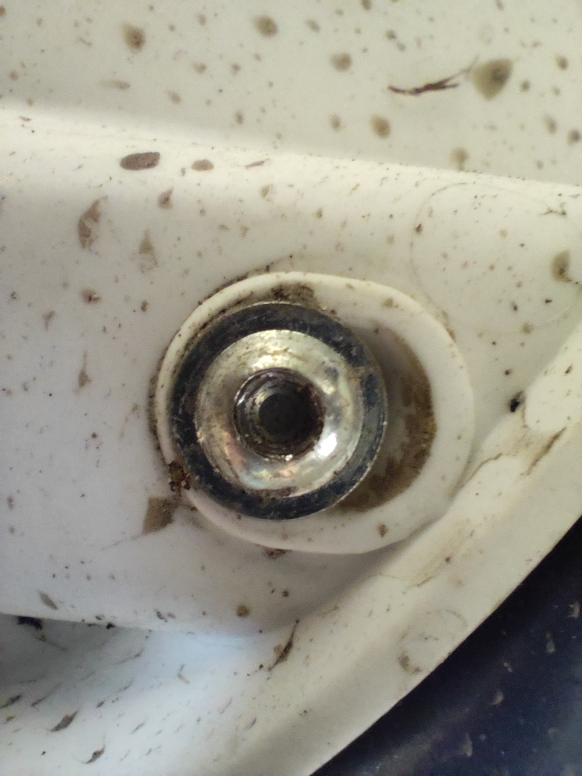

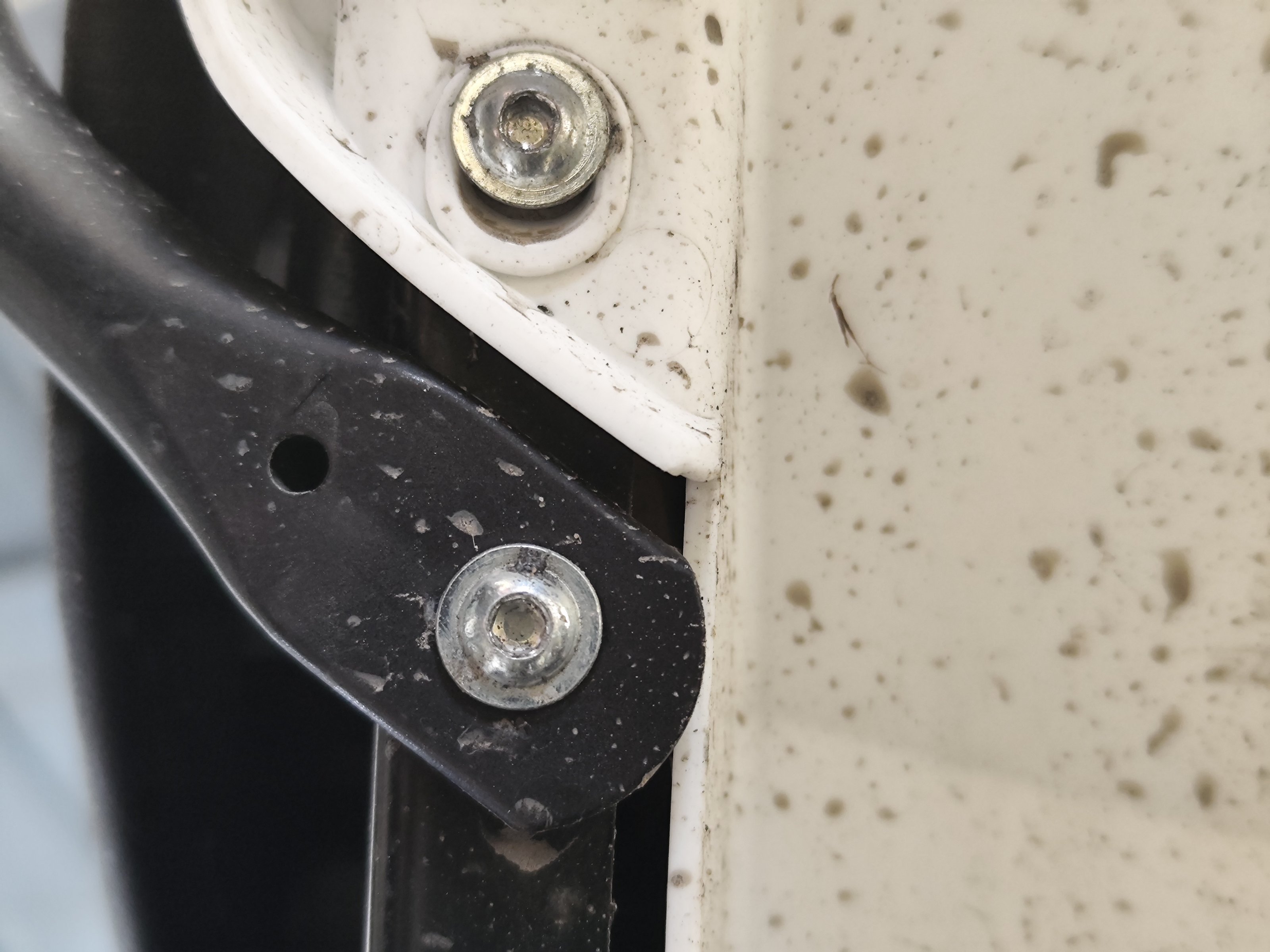

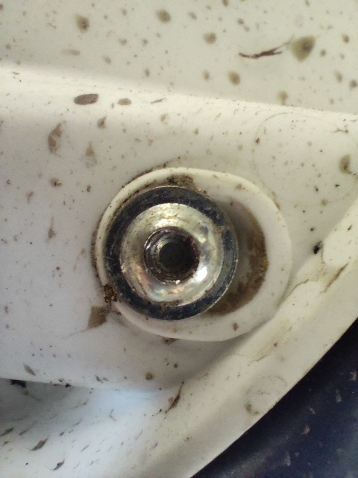

Ich halte mich jetzt für Schraubertechnisch versiert. Aber irgendwie hab ich mit der kleinen Italienerin doch gerade etwas Mumpf....
Zuerst wollte ich den Schalthebel verstellen, damit der Schaltvorgang mit den dickeren Schuhen meiner Frau besser passt, bzw sie da mit dem Fuß auch drunter kommt.
Jedenfalls ist dort die Schraube recht versteckt eingesetzt und ich frage mich gerade, sind das Innensechskantschrauben, oder Torx?
Der 4er Inbus ist zu klein, der 5er Inbus kommt zwar rein, dreht aber durch.
Ähnliches an/unter der Sitzbank:
Ich wollte einen Spritzschutz nachrüsten, damit der Straßensiff nicht auf den Dämpfer platscht. zum Befestigen wollte ich die Schrauben nehmen, die die Heckgriffe befestigen und den Heckfender.
Dort das gleiche Problem wie bei dem Schalthebel.
Ich habe mir dann die Schrauben mal genauer angeschaut, und die sehen für mich so aus, als ob da jemand ne Torxschraube überdreht hat und die Innenzackung doll gedreht wurde.

Was die Schrauben an meiner 700er betrifft, die sind von der Qualität auch relativ weich, was aber mit Markenwerkzeug kein Problem ist. Empfehlen kann ich da z.B. Hex- Bit's von Wera, die kommen da gut mit zurecht.
Grüße Achim
..das ist mir auch aufgefallen, die Innensechskant Schlüssel müssen satt reinpassen, da sind die IKEA Typen nicht die erste Wahl .

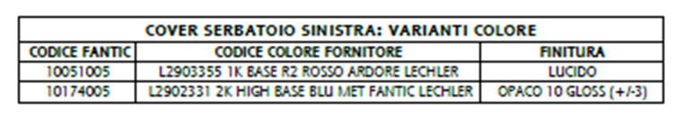

hab mich entschlossen das weiße Schutzblech vorne und die zwei seitlichen Startnummer-Tafeln auch in in der passende Tankfarbe (blau) hochwertige folieren zu lassen. Das ist günstiger als Lack und notfalls ist sie auch schnell wieder runter.
Also Startnummer-Tafel und Schutzblech abschrauben (ging leicht ) und ab zum Folierer meines Vertrauens.
Das Problem, der original blaue matte Farbton (RAL?) war nicht zu erfahren. Also wurden diverse Farb-Vorlagen visuell an der Tankfarbe verglichen bis es passte.

Kann ich mir gut vorstellen und bin auch mal gespannt, also unbedingt zeigen ! ;-)
Fantic.- und Lackherstellerfarbnummern zur 700, ...allerdings ob die schon den Listen von den Lackbuden zu finden sind glaub ich eher nicht :schulterzucken:

Naja, mein Werkzeug ist schon top. Billigkram kommt da nicht ins Haus.
Habe bis jetzt noch nie so dusselige Schrauben an nem Moped gehabt.
Werde die dann wohl austauschen
