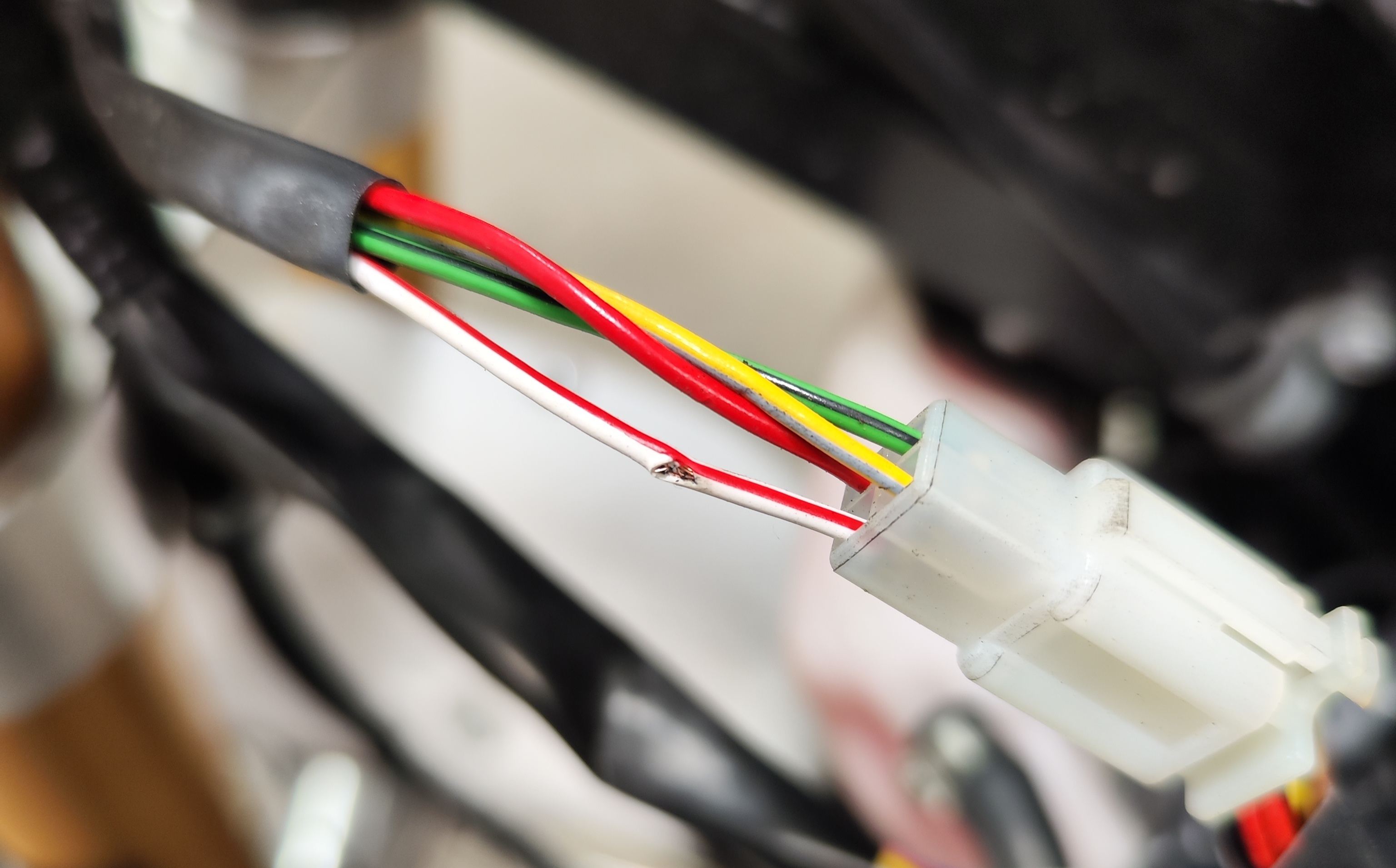

So, nun geht es ans Eingemachte.
Heute hat die Holde bei unseren Übungsstunden die kleine Rote an nen Bordstein geschrabbt, und ist dann auf die rechte Seite gefallen. Lenker ist dann komplett nach rechts gedrückt worden. Lenkanschlag (Schraube die auch die Lampe hält ) abgerissen und das Tankcover geplatzt.
Der Bremshebel ist etwas gekrümmt, aber nicht dramatisch..... Frau ist dann vornüber in den Dreck.😉
Alles nicht dramatisch, darf jedem Anfänger mal passieren. Gibt nen blauen Fleck....
Was mich aber ärgert....
Alles oben genannte ist reparierbar.
Nur die Elektrik ist jetzt Tot.....
Nix,.... Keinen Mux.... Als ob die Batterie abgeklemmt wurde.😢
Sicherungen sind OK, hab ich gemessen.
Nehme gerade das Moped auseinander und verfolge die einzelnen Leitungen.

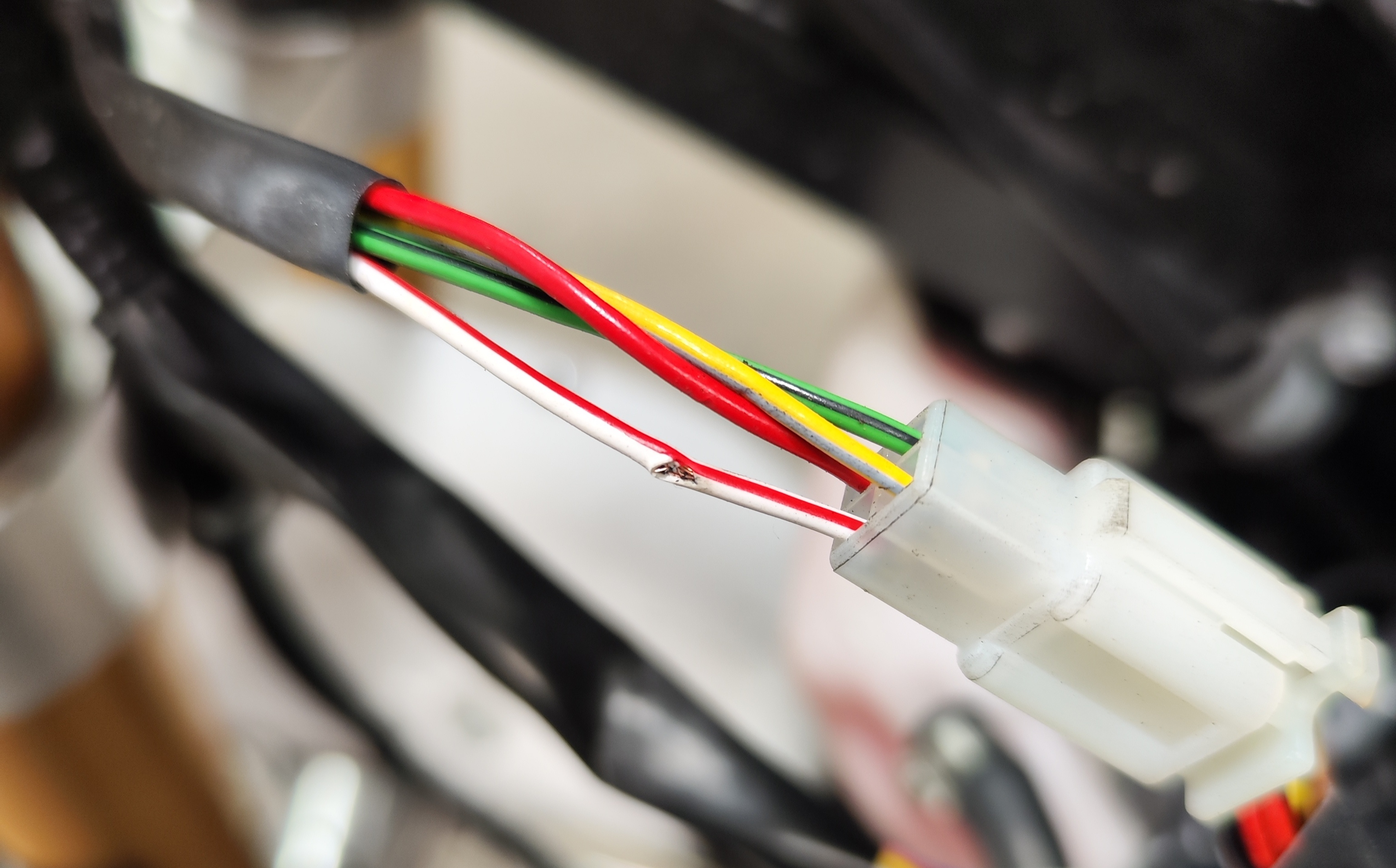

Am Stecker für das Zündschloss ist ein Weiß Roter Draht mit ner defekten Isolierung .

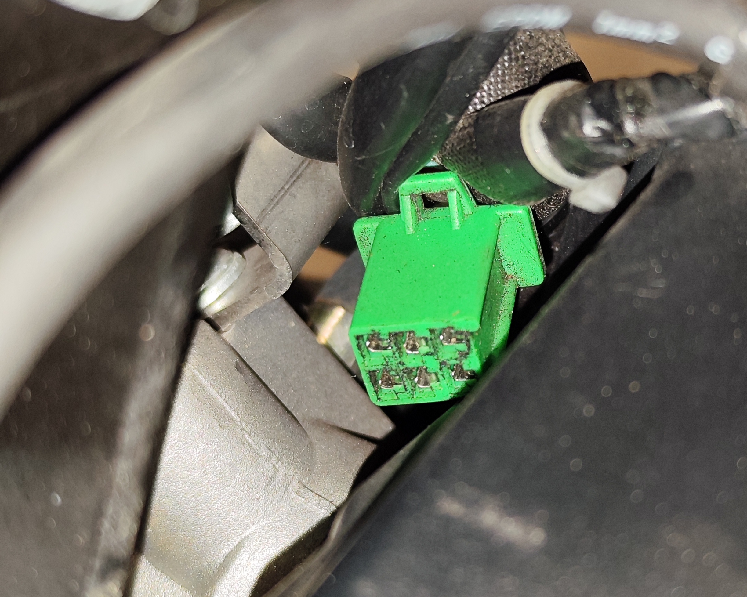

Über dem Ansaugstuztzen hab ich dann noch einen grünen Stecker gefunden, der da so Herrenlos liegt. Ich suche gerade das passende Gegenstück
Jemand ne Idee?

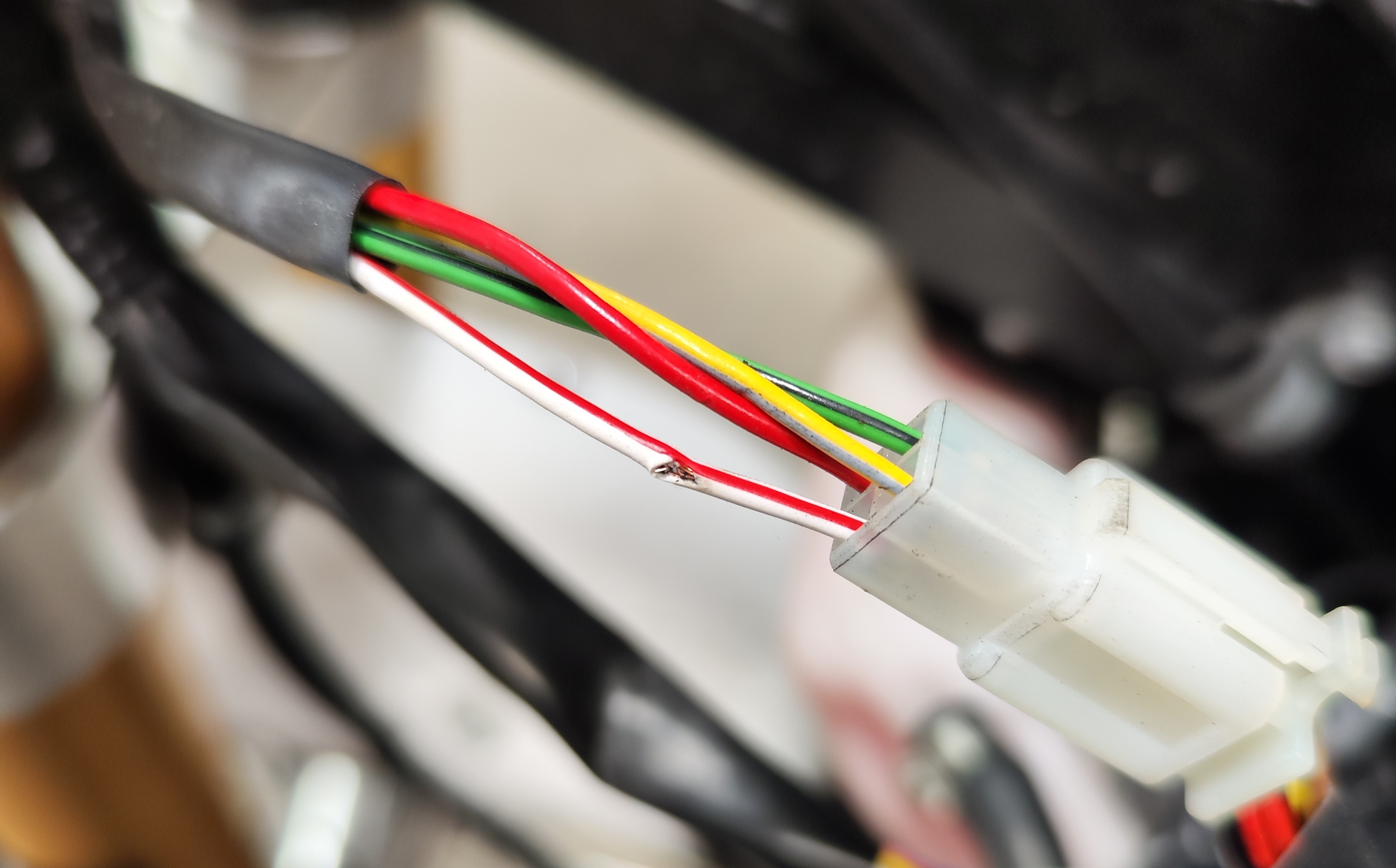

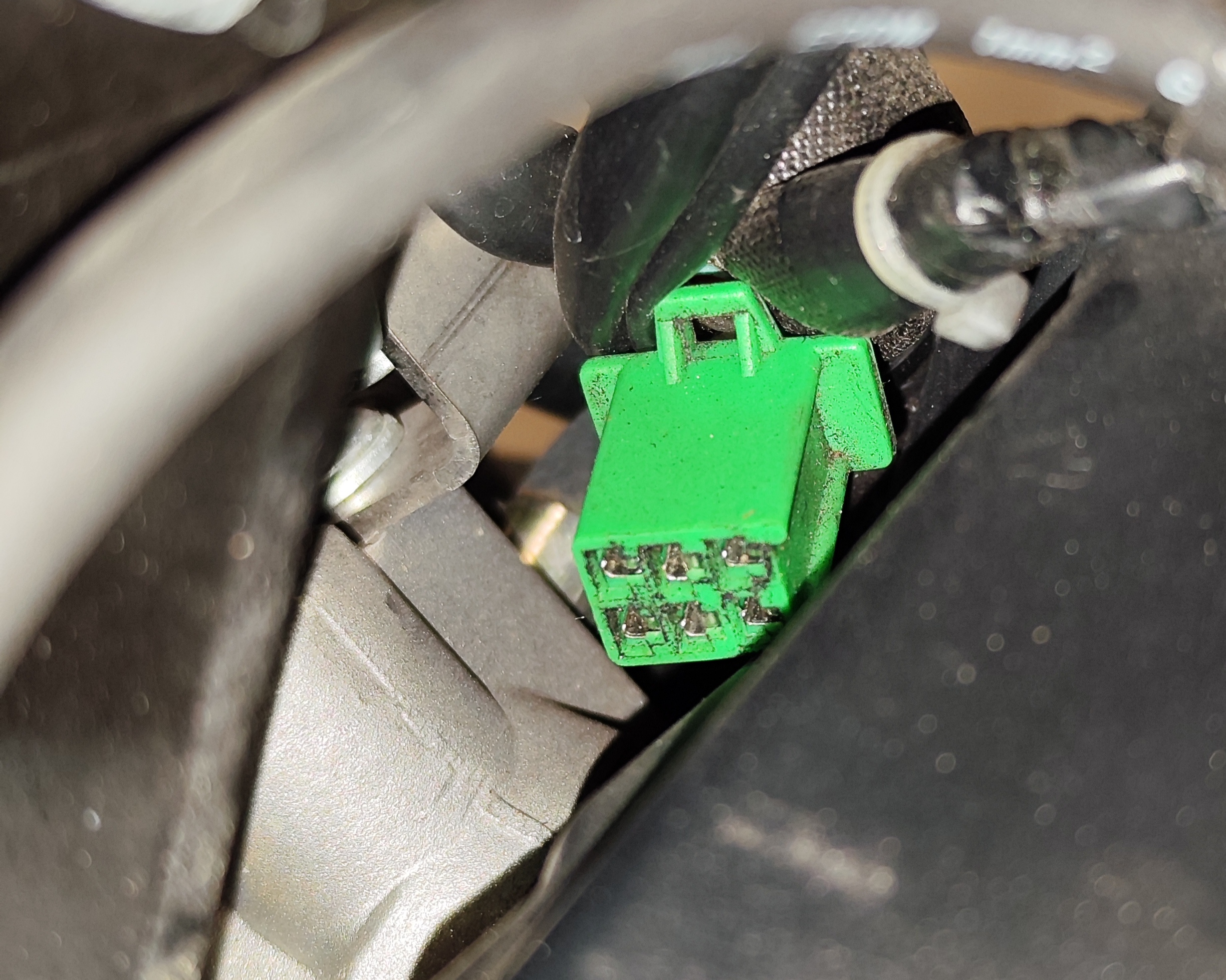

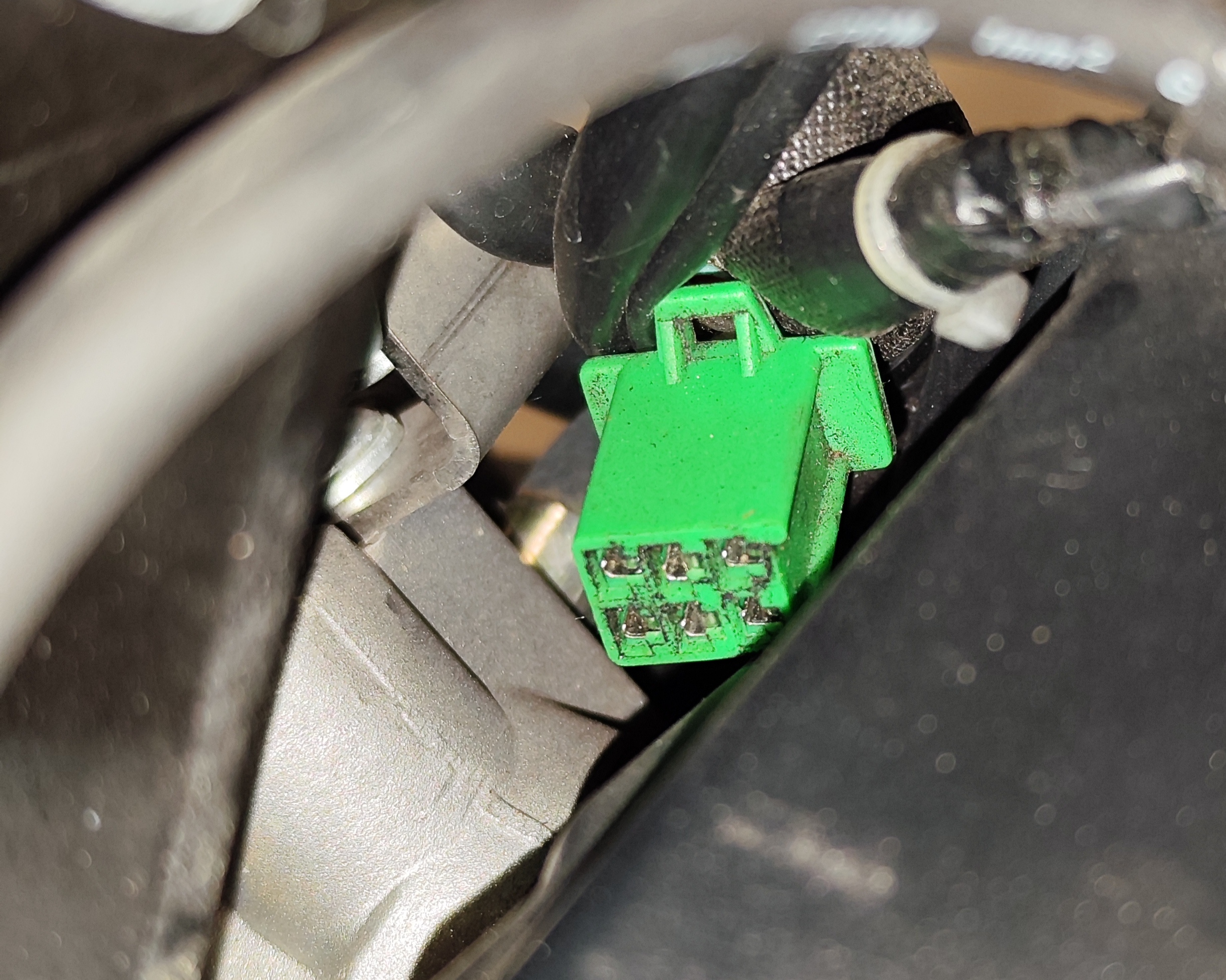

Jemand ne Idee?

Bin dann nochmal alles durchgegangen, auch mit Hilfe des Schaltplans.
Der Zündschlüssel wird dann vom Hauptrelais gespeist, bekam aber keine Spannung.
Im Endeffekt war es die große 30A Sicherung.😜
Danke an Euch für die schnelle Unterstützung. 👍

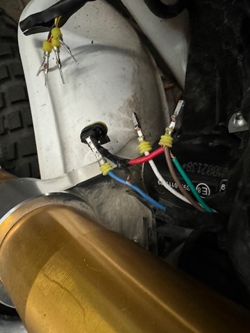

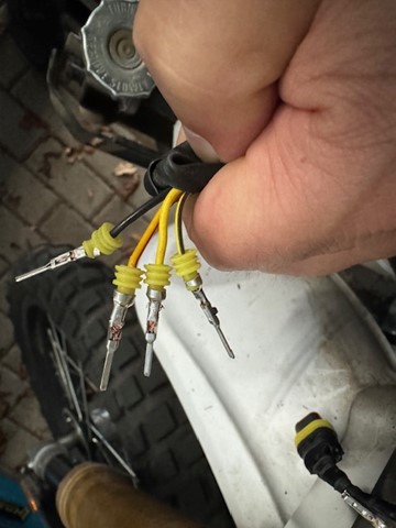

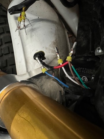

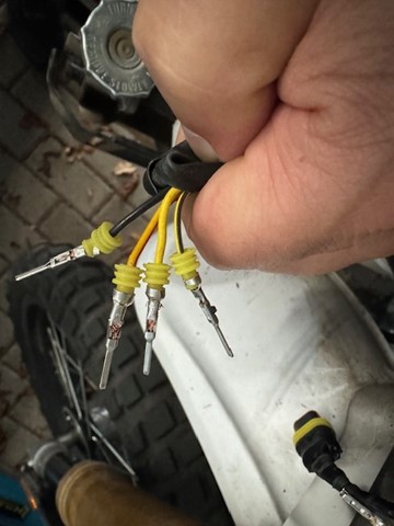

Servus, habe eine Fantic Explorer 500 Euro 5 - und ein Kabelproblem, nachdem mir ein Kumpel den weißen Stecker vorne rechts neben dem Tank mit den Lampenkabeln ruiniert hat. Jetzt weiß ich nicht mehr, welches Kabel von unten zu welchem von oben passt (das rote und das schwarze Kabel versorgen eine USB-Steckdose, sind also nicht original). Die Farben unten sind:
1. schwarz
2. schwarz-gelb
3. gelb-rot
4. gelb
Oben sind es:
1. blau
2. grün
3. weiß
4. braun
Kann bitte jemand an dem Stecker gucken, wie oben und unten verbunden werden müssen? Und welches ist das Masse-Kabel?

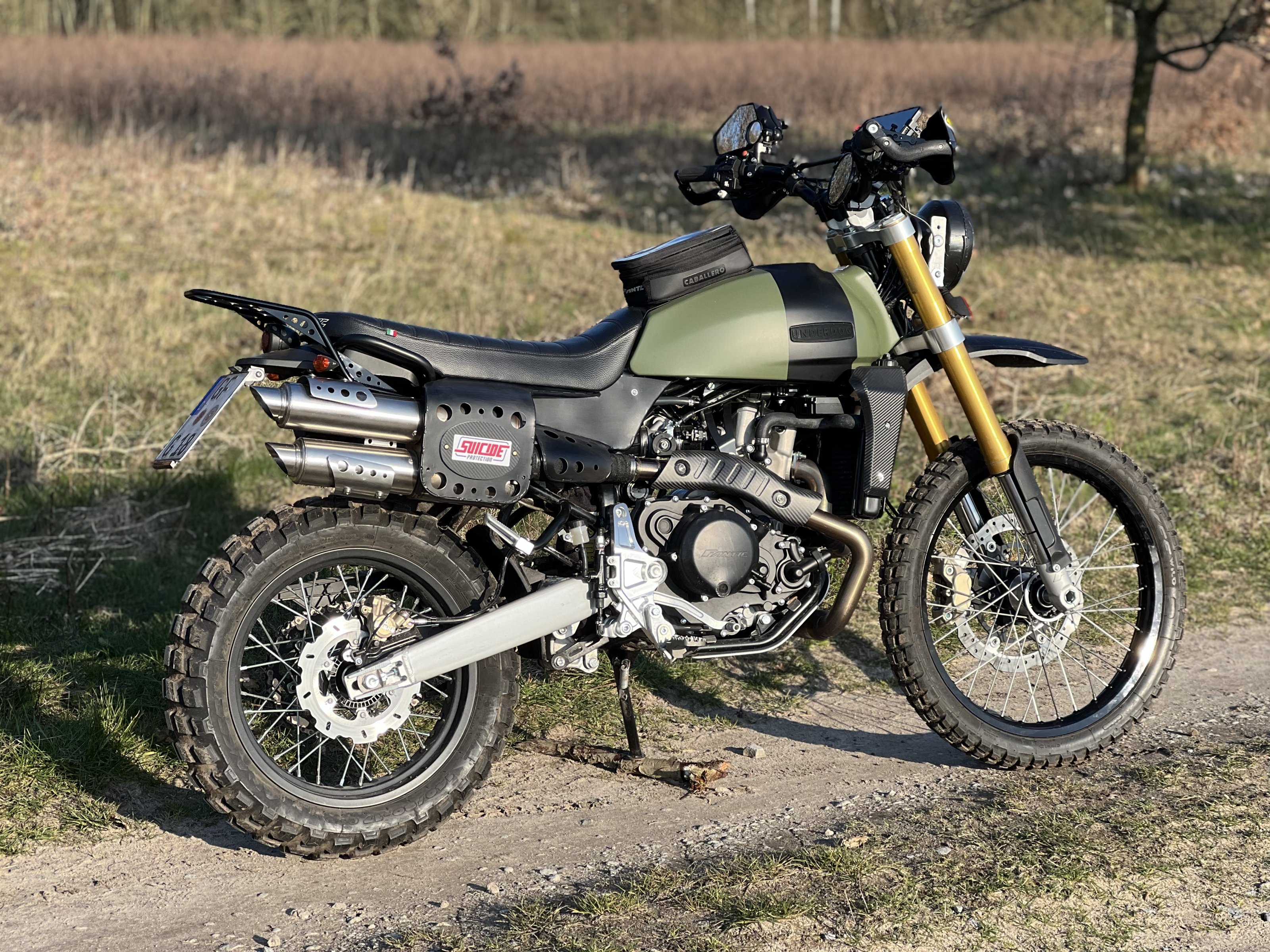

Hier mal eine etwas andere Caballero,
Auspuff wurde nach hinten versetzt
Fussrasten tiefer
21 Zoll Front
Navigation
So ziemlich das coolste TET / Eisdielen Bike 😂😂
Freu mich sehr :-)Anhang anzeigen 662165Anhang anzeigen 662171
Sehr chic! Wie hast Du die Fußrasten tiefer bekommen? Würde ich auch gerne machen
Und welche Tablet-Halterung hast Du (sieht nach einem Samsung Tab active aus, habe ich auch)?
Und welche Handguards?

... Die Farben unten sind:
1. schwarz Masse
2. schwarz-gelb Standlicht +
3. gelb-rot Abblendlicht +
4. gelb Fernlicht +
Oben sind es:
1. blau Fernlicht +
2. grün Masse
3. weiß Abblendlicht +
4. braun Standlicht +
Habe ich dir oben hingeschrieben.

Fantastico! Besten Dank, werde ich morgen so verbinden

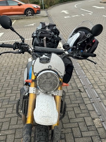

Gerade 3.000 km nach Irland hinter mir. In England laut Nachrichten an einem so viel Regen wie sonst in einem Monat... Ansonsten Dauerregen in Irland mit überfluteten Bahngleisen usw. Seitdem ist der Gaszug extrem schwergängig und muss mit viel Kraft auch zurückgedreht werden. Kennt jemand das Problem und hat evtl. eine Lösung?

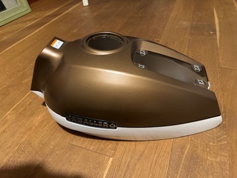

Ansonsten habe ich das Tank-Cover der Explorer übrig (s. Bild), weil ich mir ein blaues gegönnt habe. Bei Interesse bitte kurze Info. Oder muss man das unter "Bieten" einstellen?

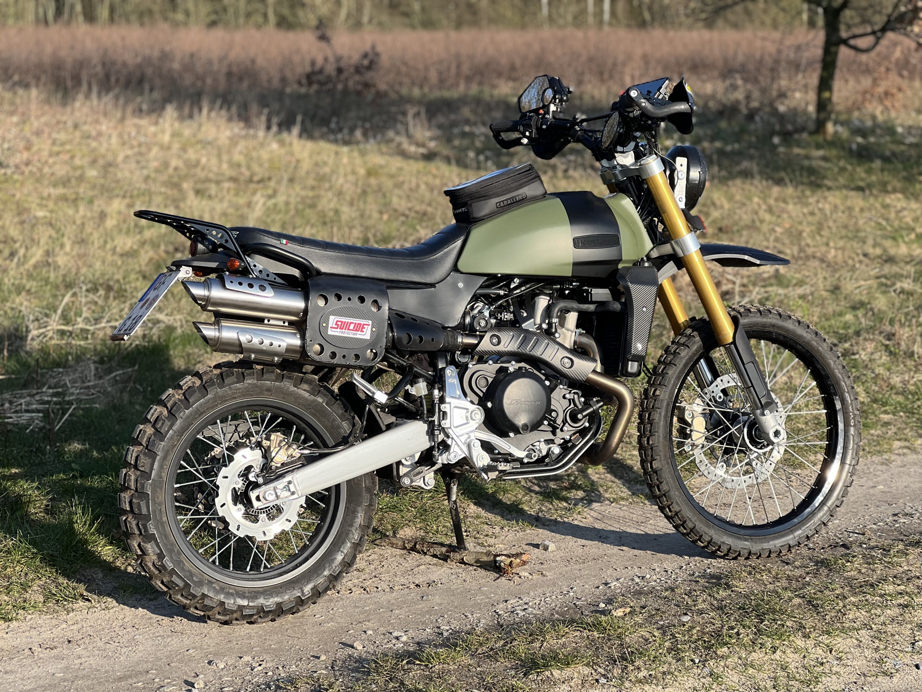

Moin, die Fussrasten habe ich aus nem Aluprofil nachgebaut und verlängert.
Die Halterung ist Holder 2.0
Die Handguards sind von Cycra
Bei weiteren Fragen gerne PN :-)

Gibt´s sonst noch jemanden mit sehr schwergängigem Gasgriff und Problemlösung?
