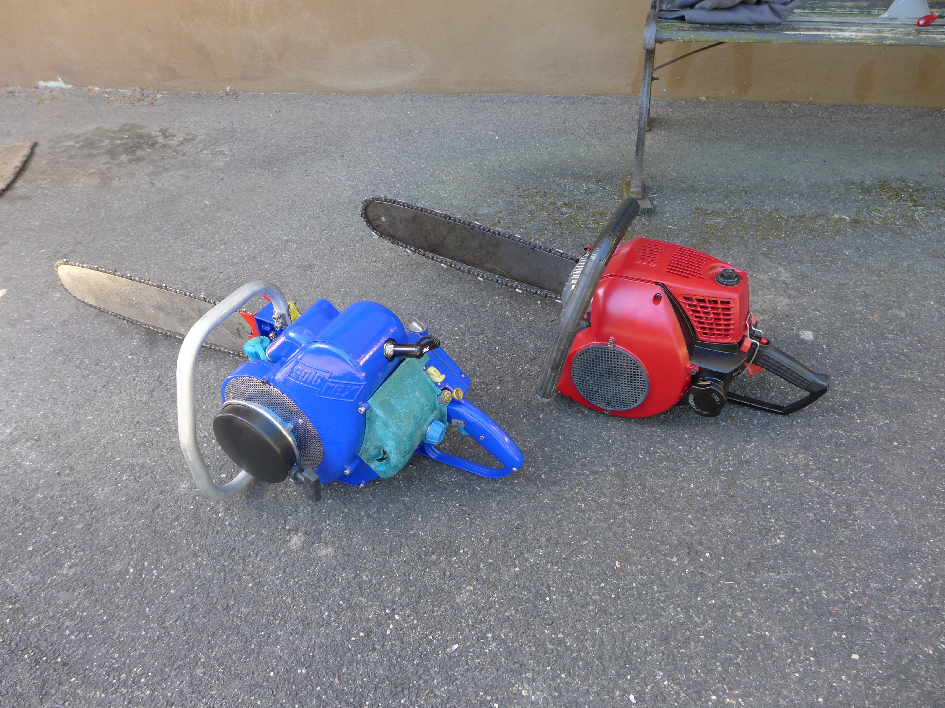

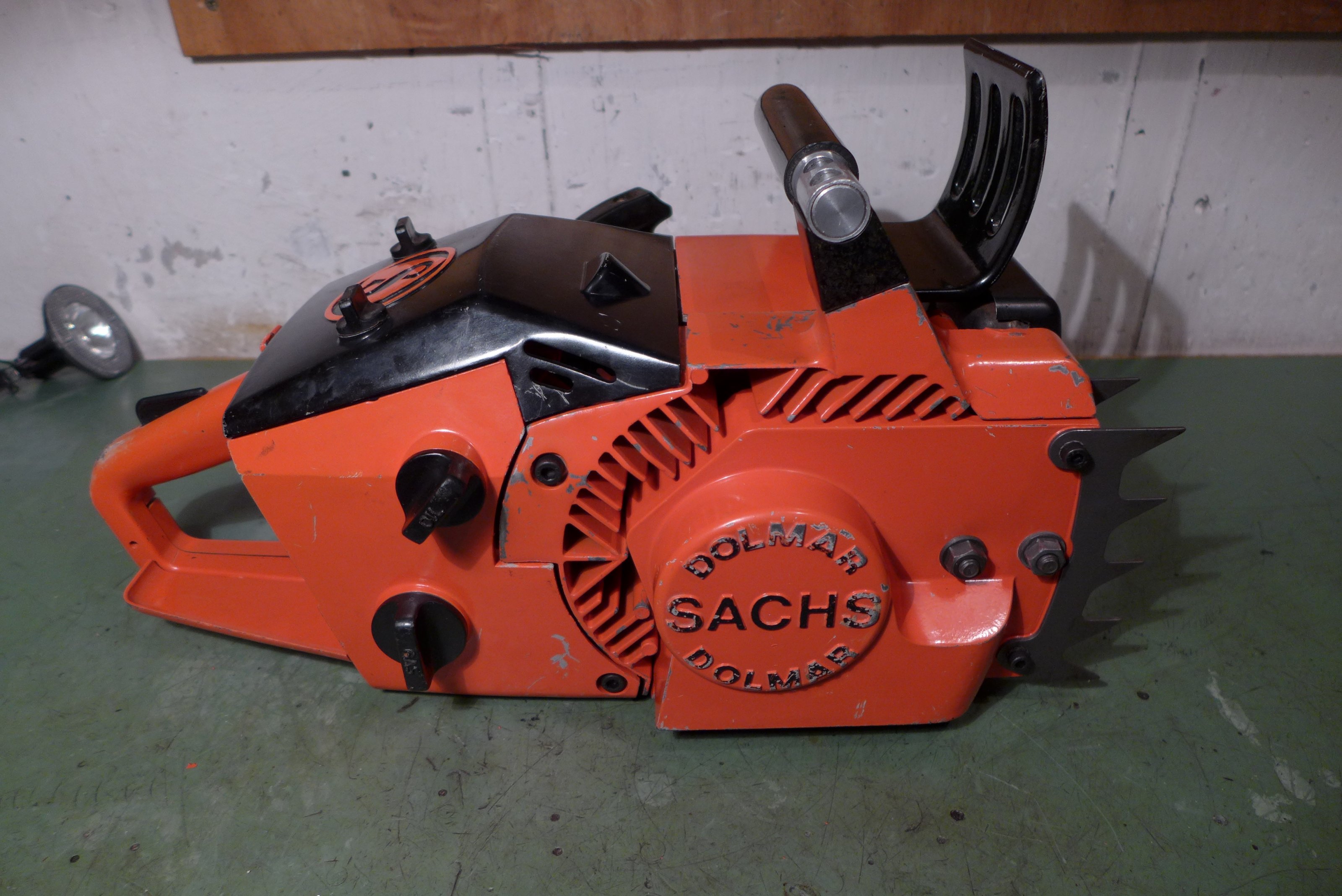

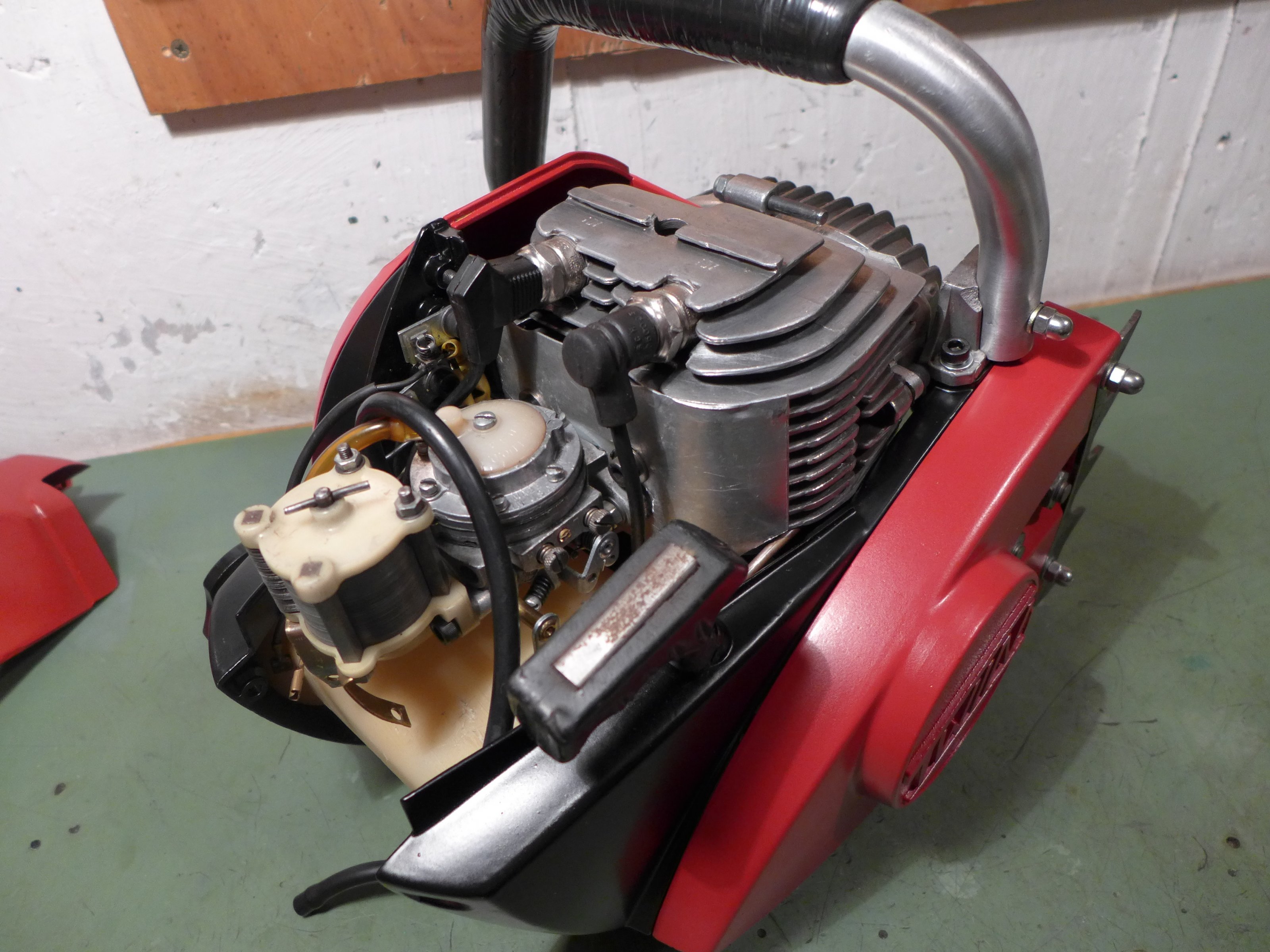

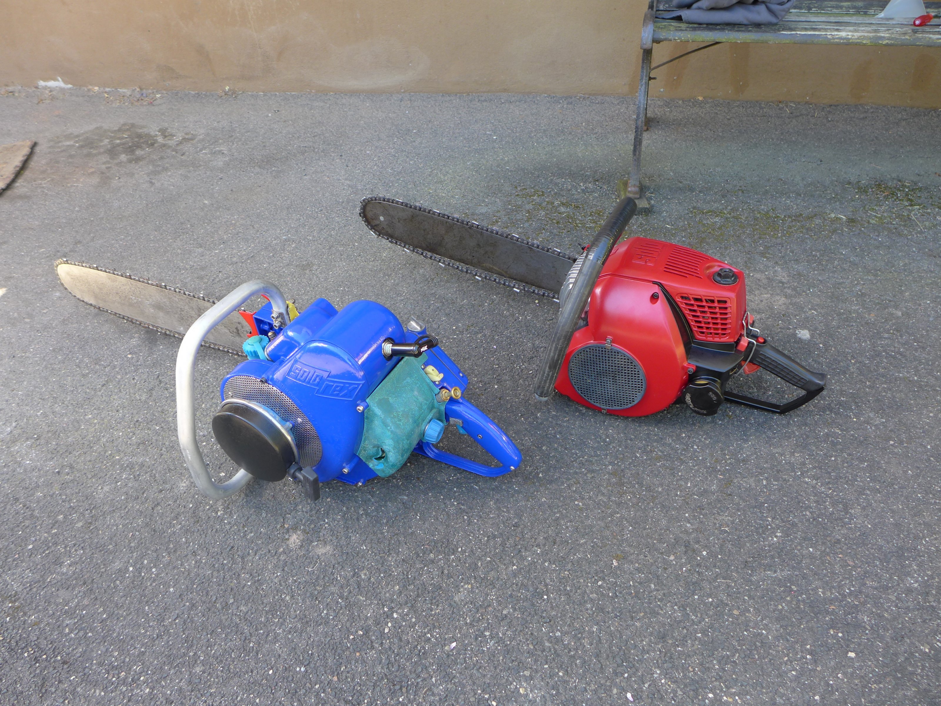

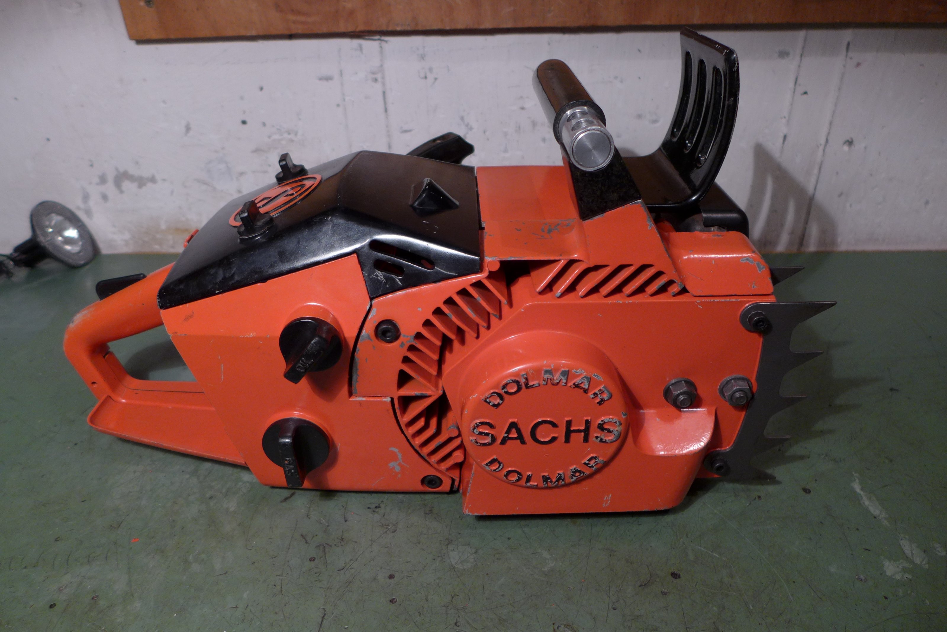

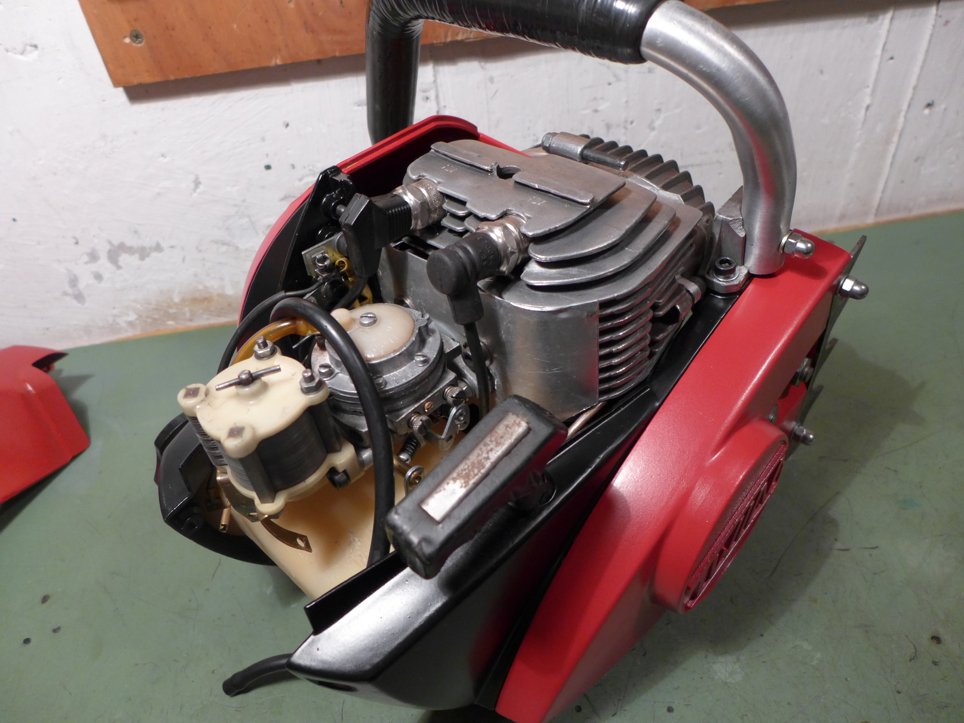

Mag sein -- aber is nur ne ,Säge' vonnöten um den HolzKlotz anzufertigen ;) alte Sägen wiederaufbereitet sägen halt einfach ;)---- ob nun Fuchsschwanz,Laubsäge,Bandsäge oder irgendwelche Kettensägen ist eigenlich egal - einfach machen--austoben --- des Stück Holz mittels Säge in Form bringen und gut is--- Stütze ist gemacht.
Stihl Contra nur erwähnt da ich eine alte ,verkommene' neu aufgebaut hab (auch mein Hobby ;) ) -die Anfertigung von der Stütze war dann der Probelauf der Contra ;);)
--anderes Thema-hier ja nix zur Sache. Ich frag mal einfach.--- ( hab noch ne SoloRex,SoloTwin,SachsDolmar KMS4 ( Wankel) ,
-Ich hätt noch gerne ne Echo CST-610 EVL oder JohnDeere 66 SV -ne 2 Zyl.Boxer - falls jemand nen Tip hat ;) zustand egal...... Gruß

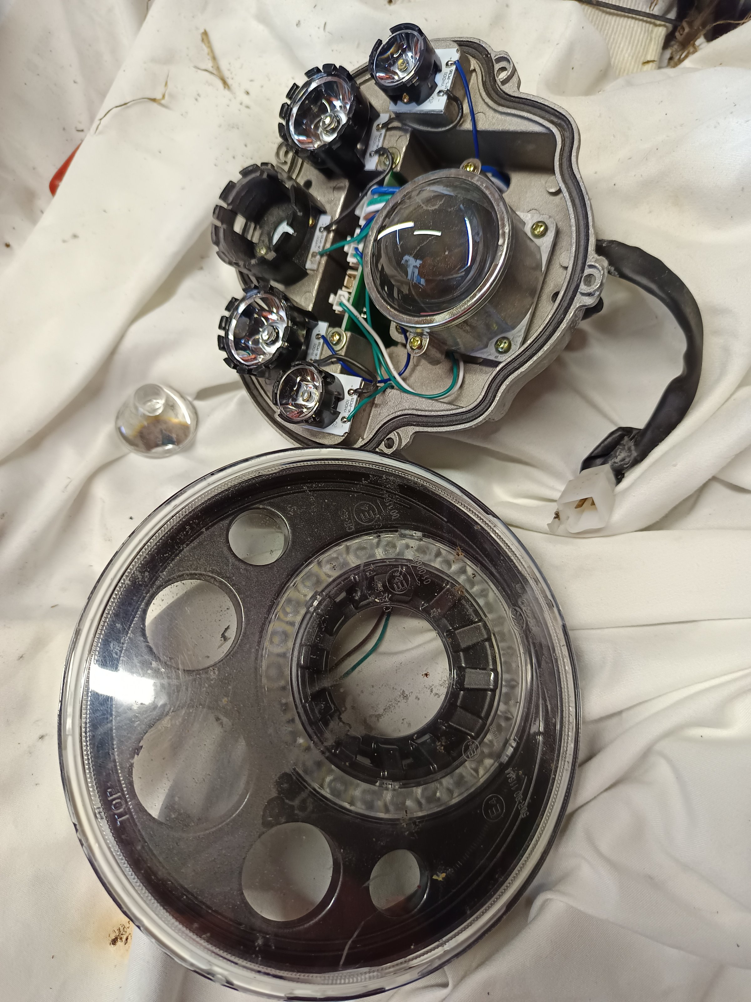

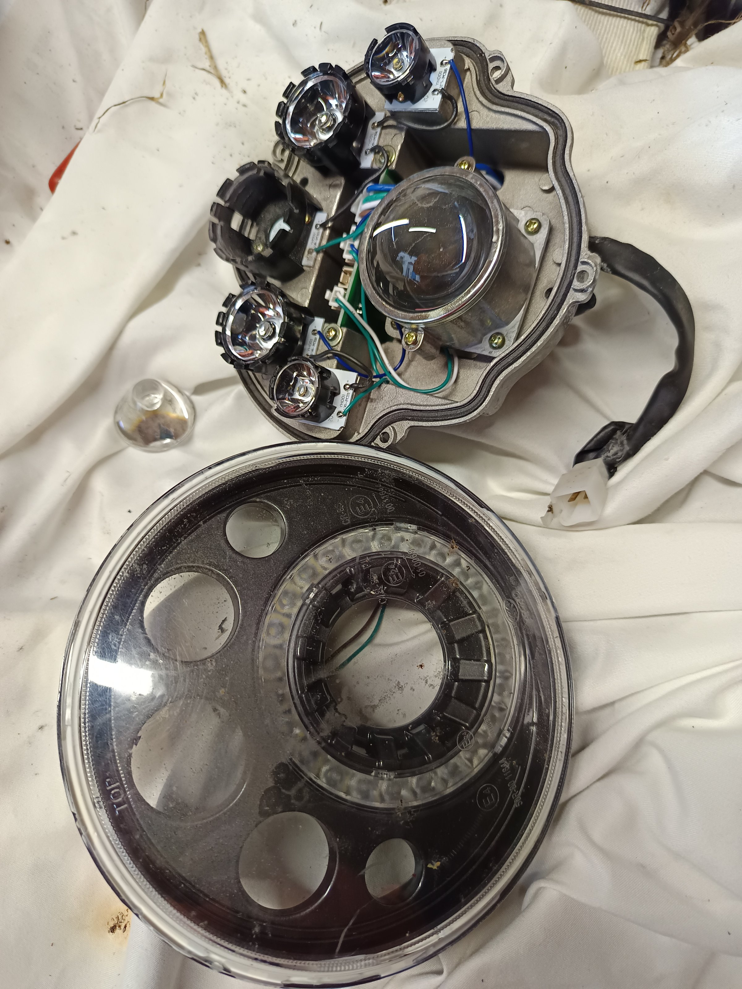

Hallo Leute, heute brauche ich Mal bitte eure Hilfe. Muss mit meiner Rally zum TÜV. Probleme wird es wahrscheinlich mit dem Glas vom Scheinwerfer geben, dieses hat von innen Wasserflecken und ist etwas verschmutzt. Lässt sich der Scheinwerfer soweit auseinander bauen, dass ich das Glas reinigen kann?
Vielen Dank .
Jörg
JBR
JBR
12.07.2020
69
Alternativ könnte es auch ein anderer Scheinwerfer werden.

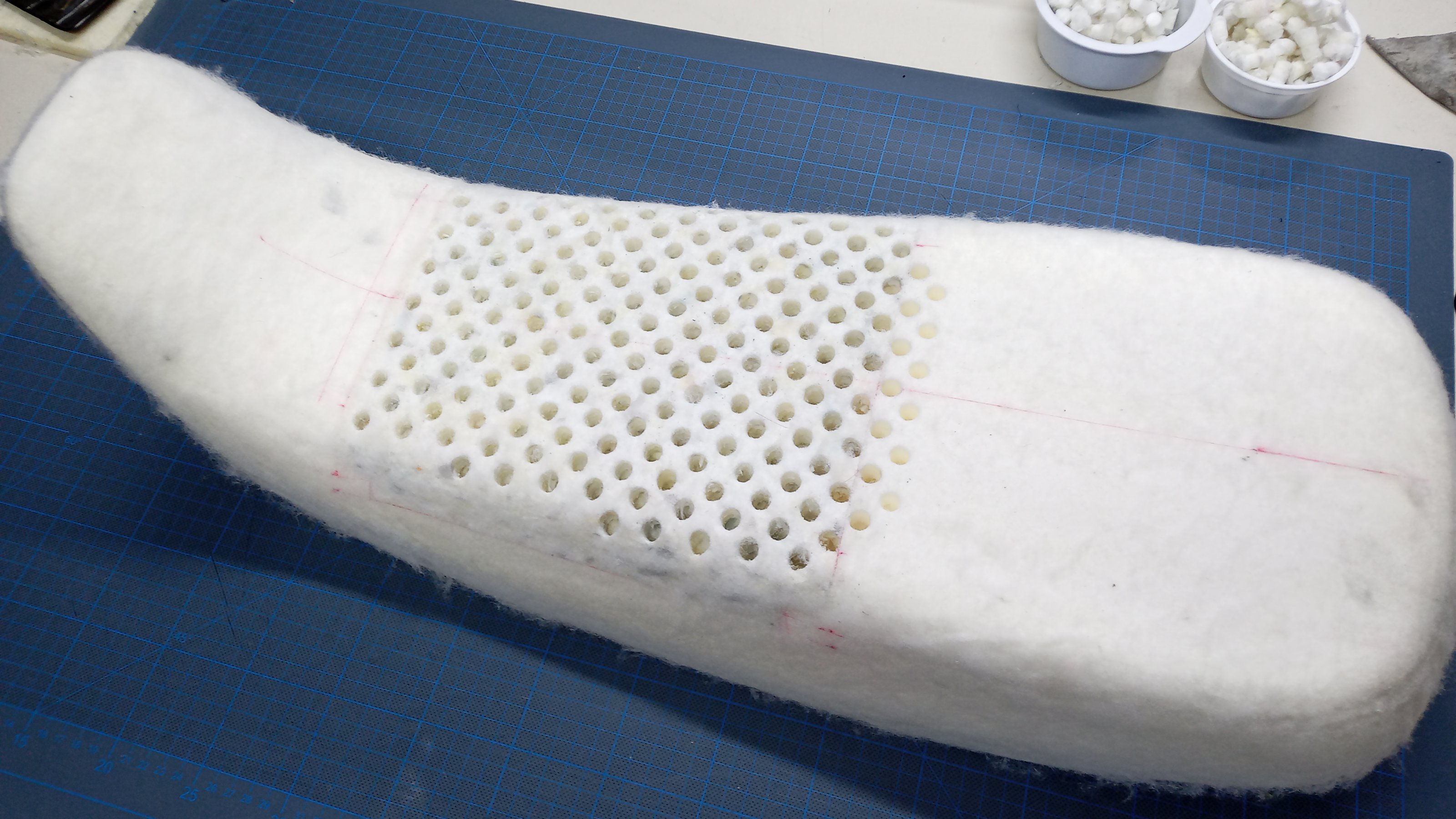

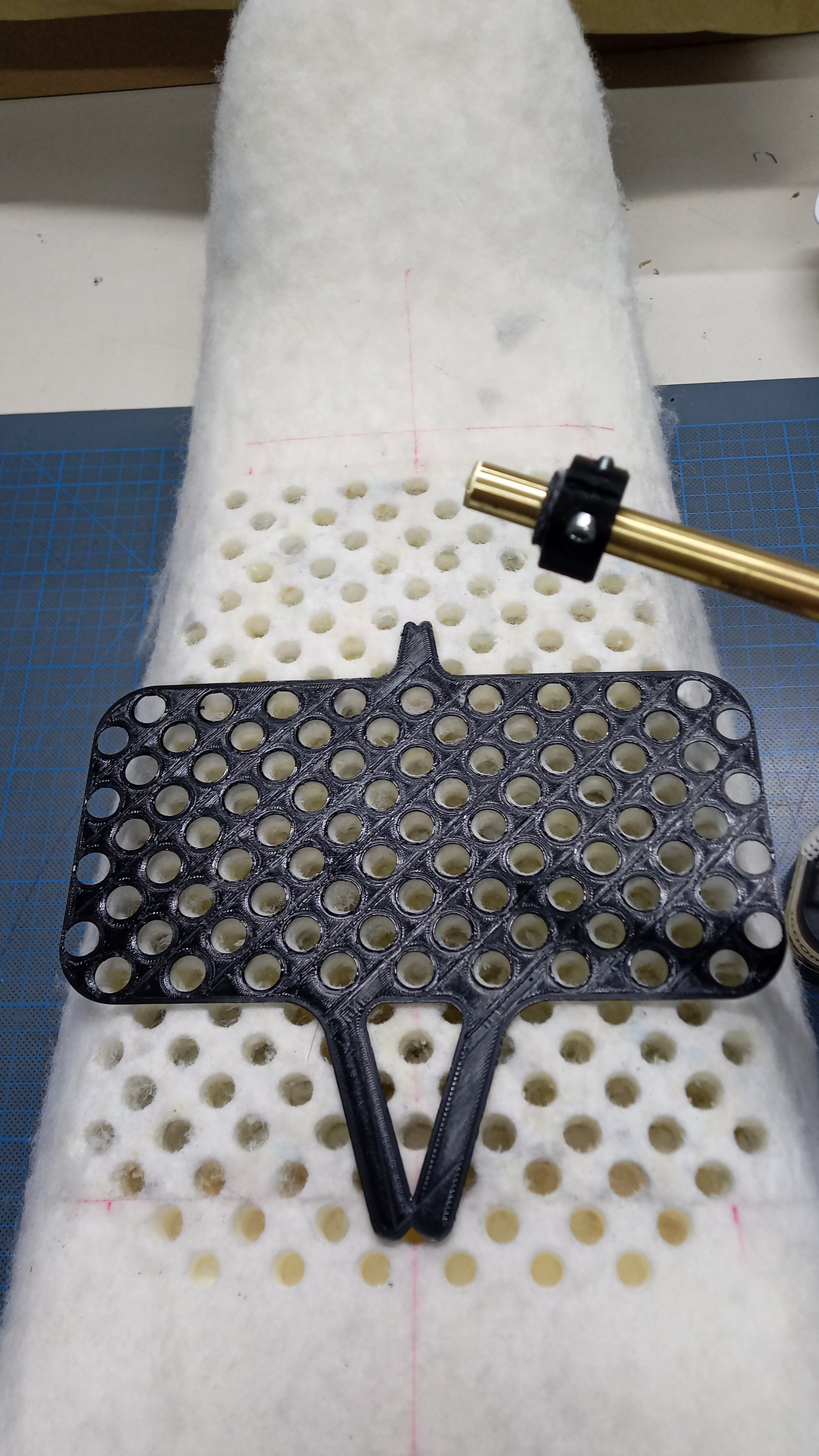

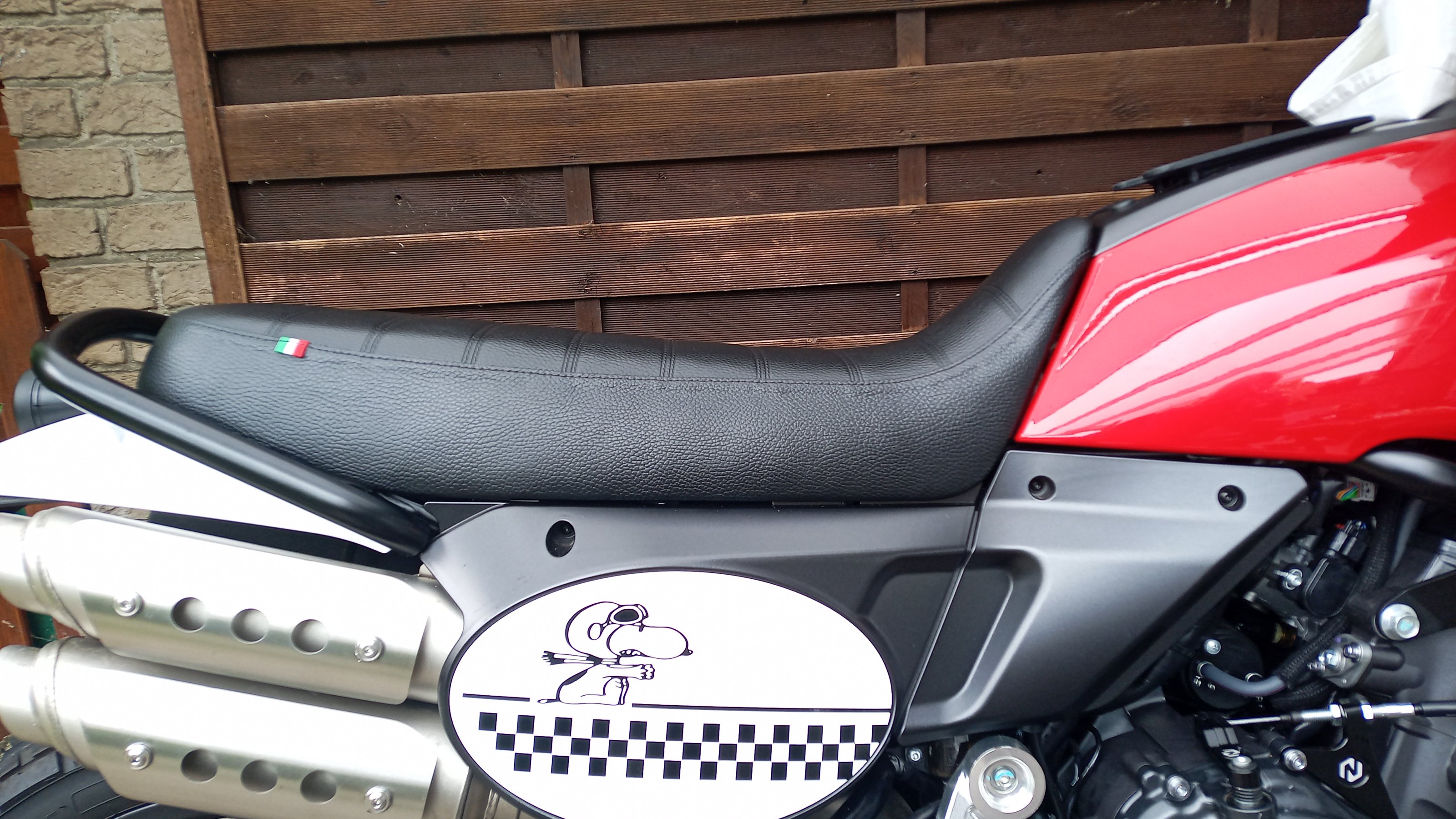

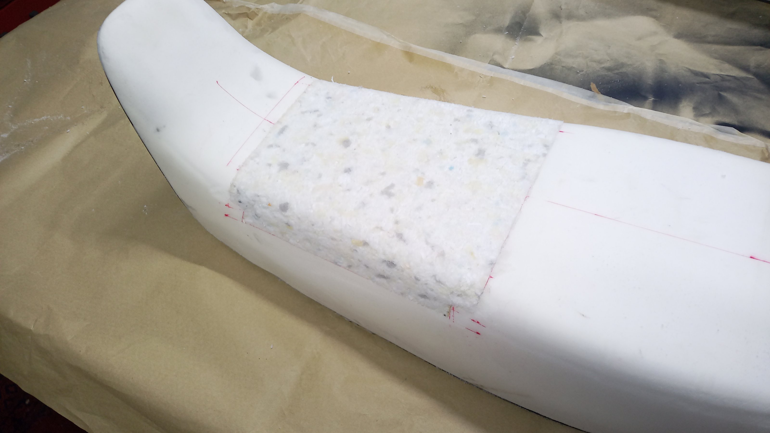

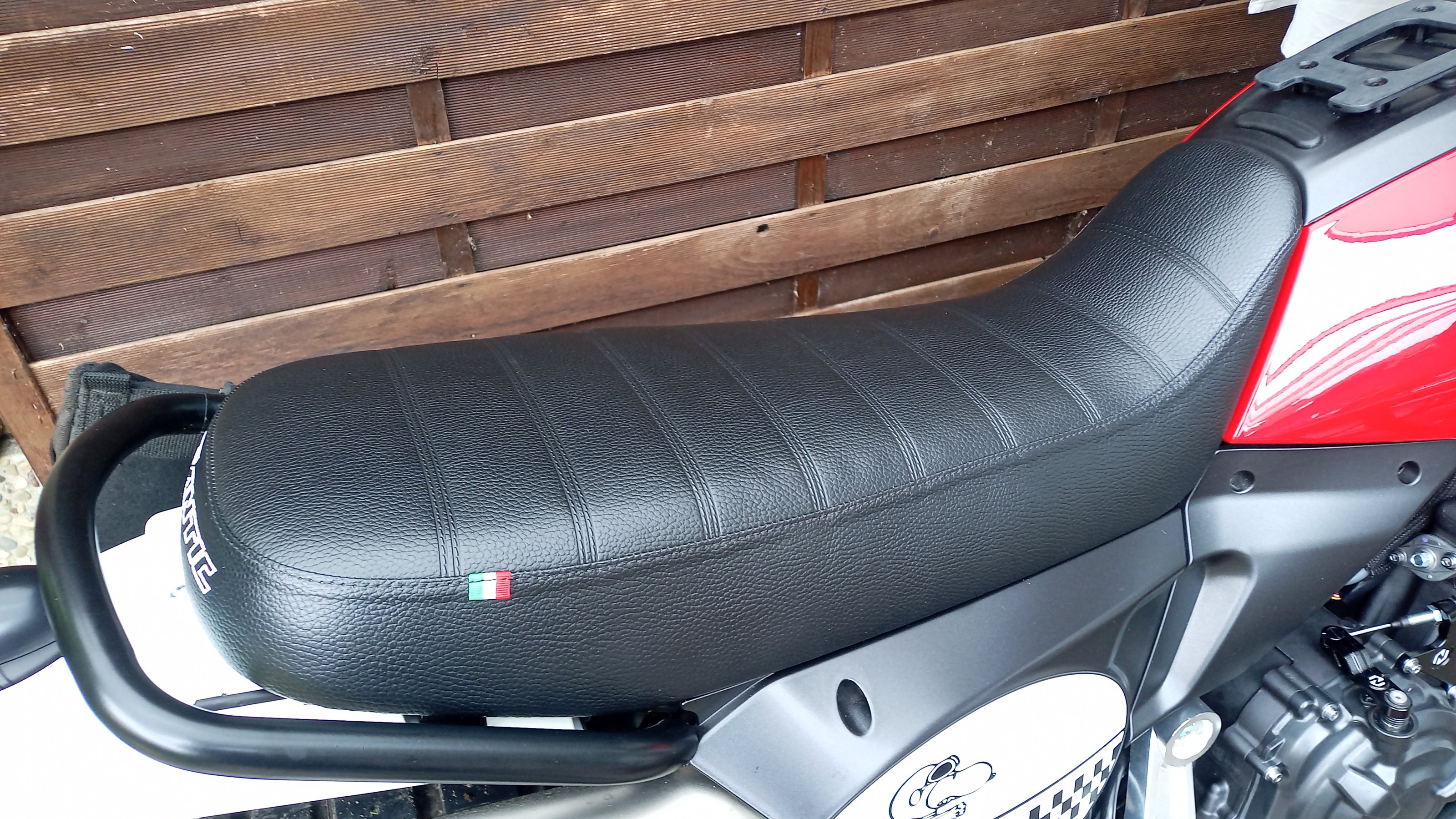

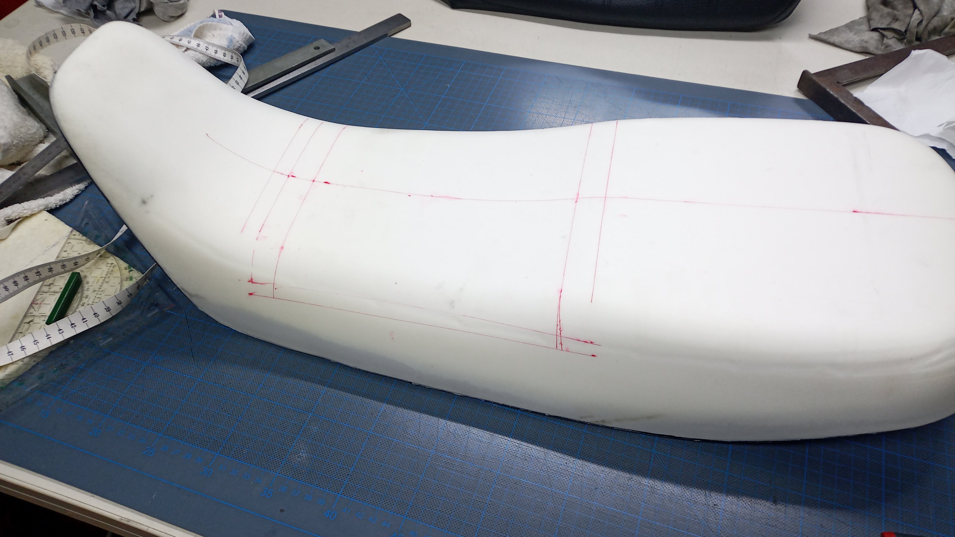

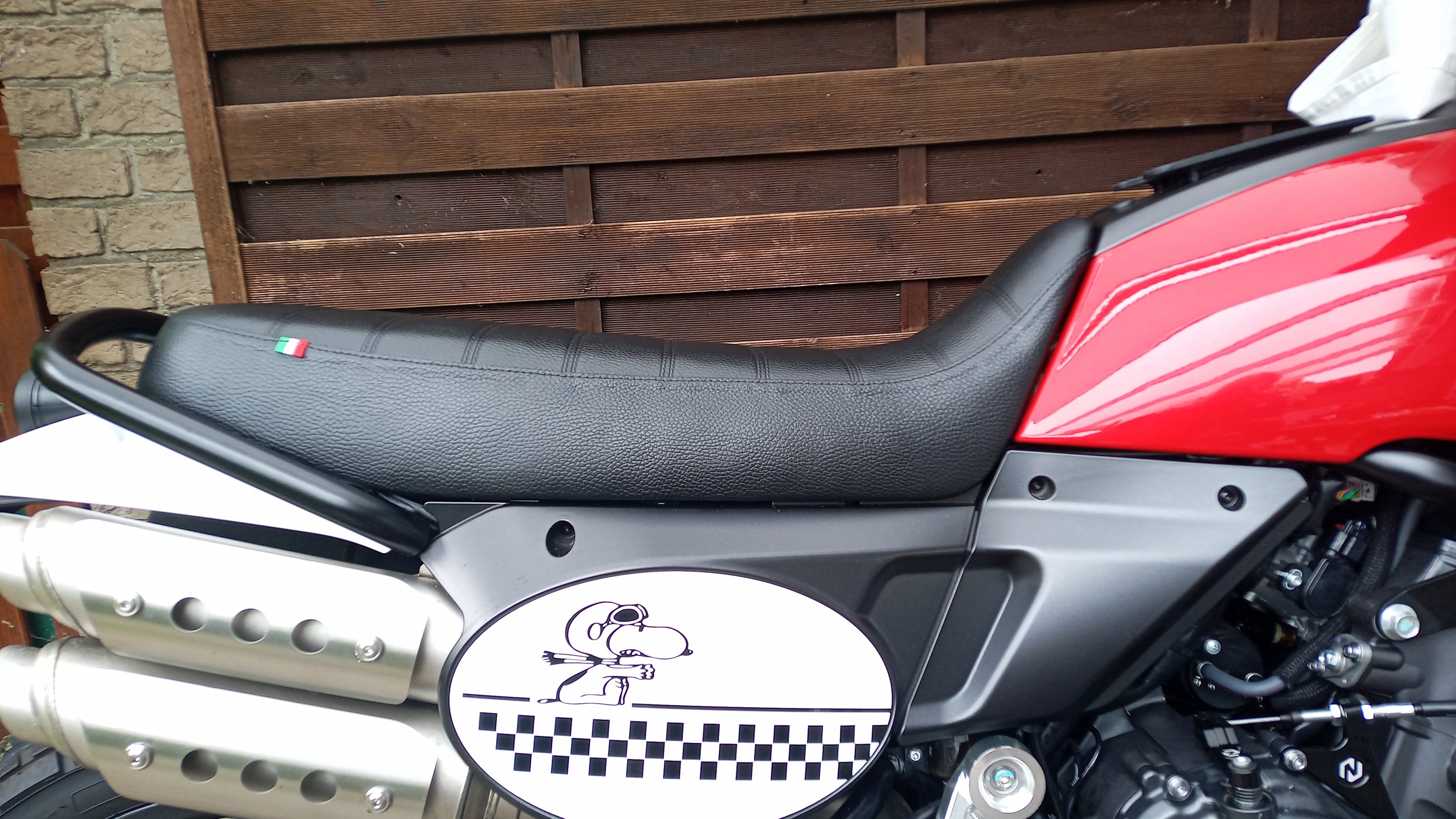

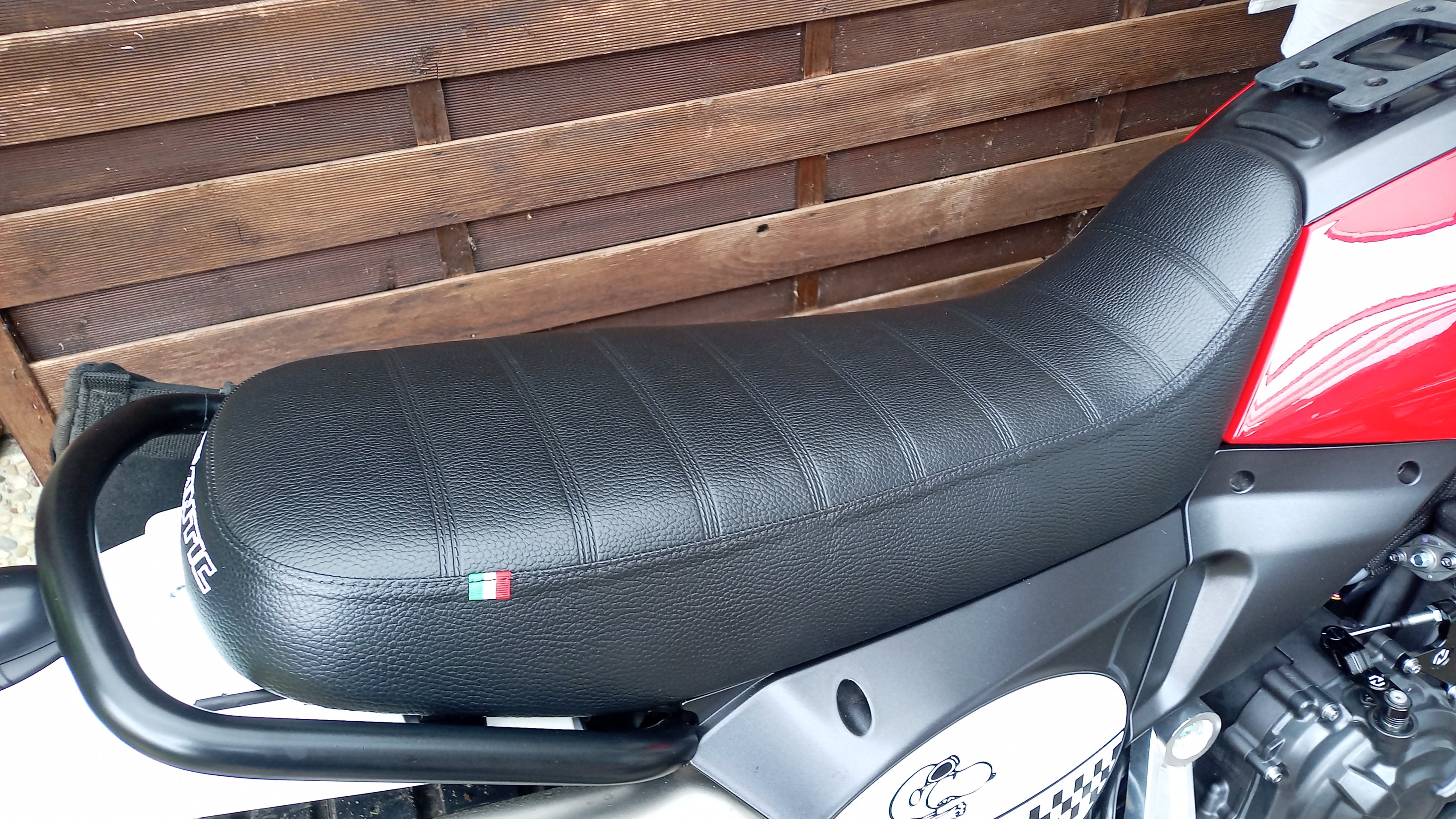

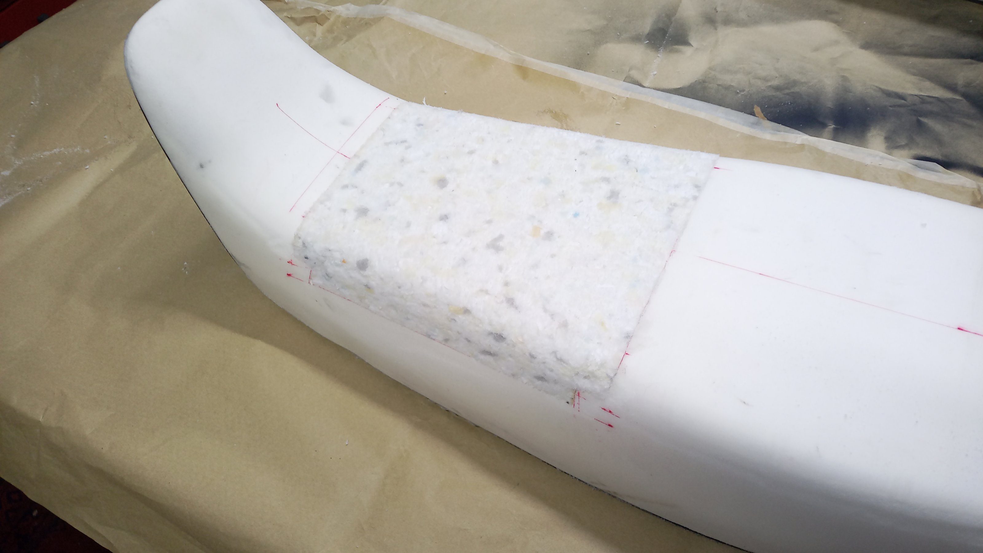

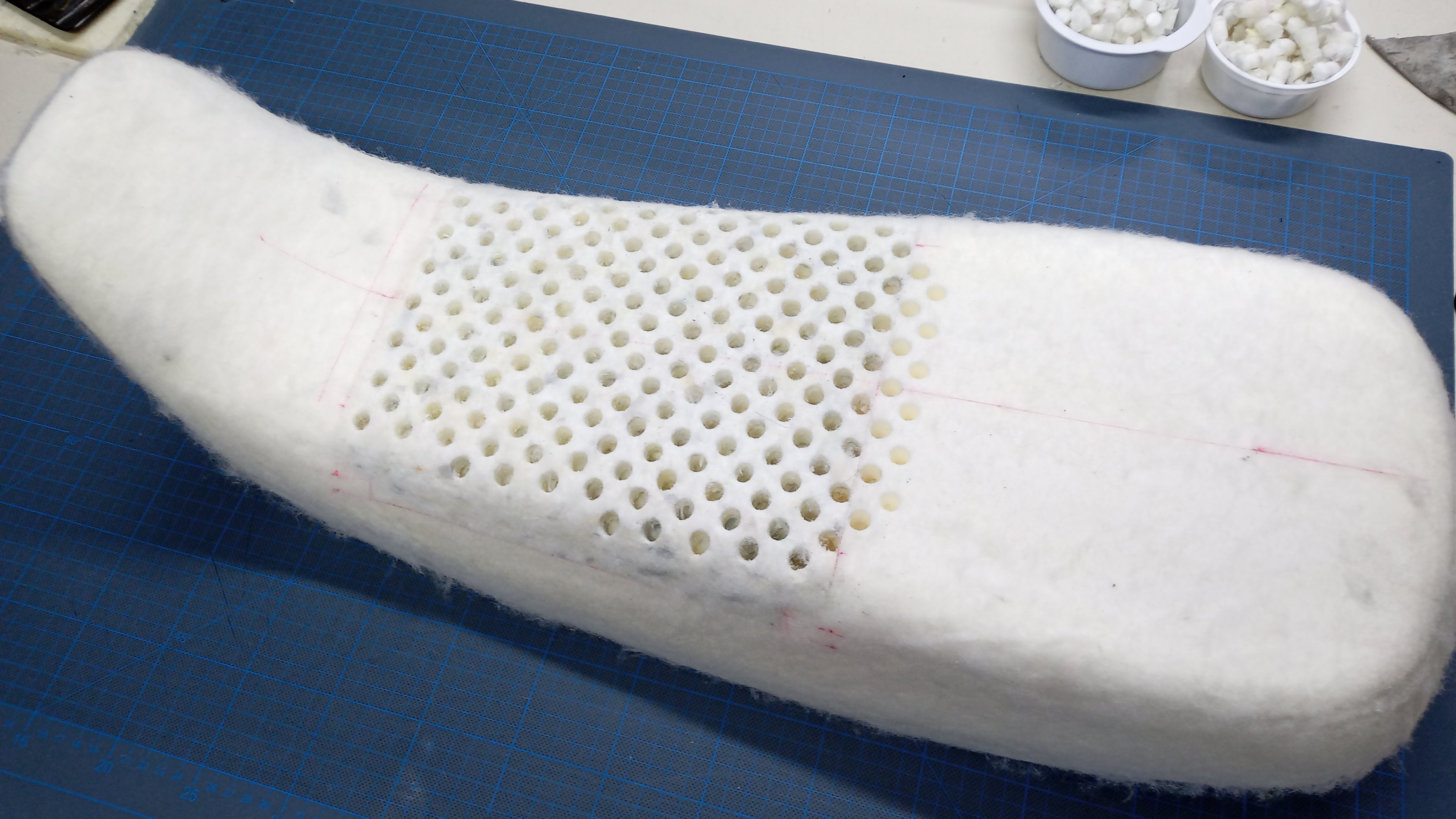

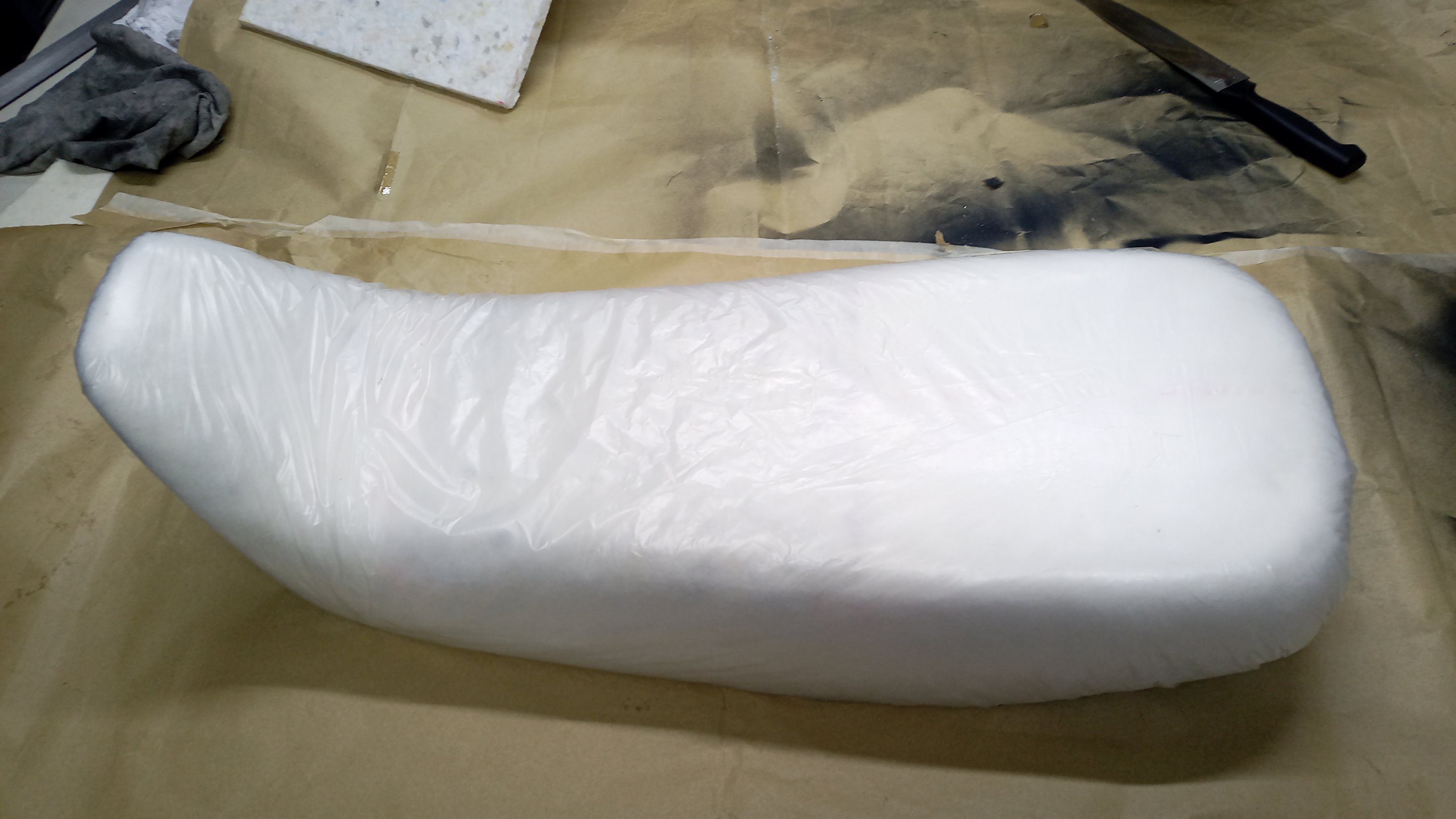

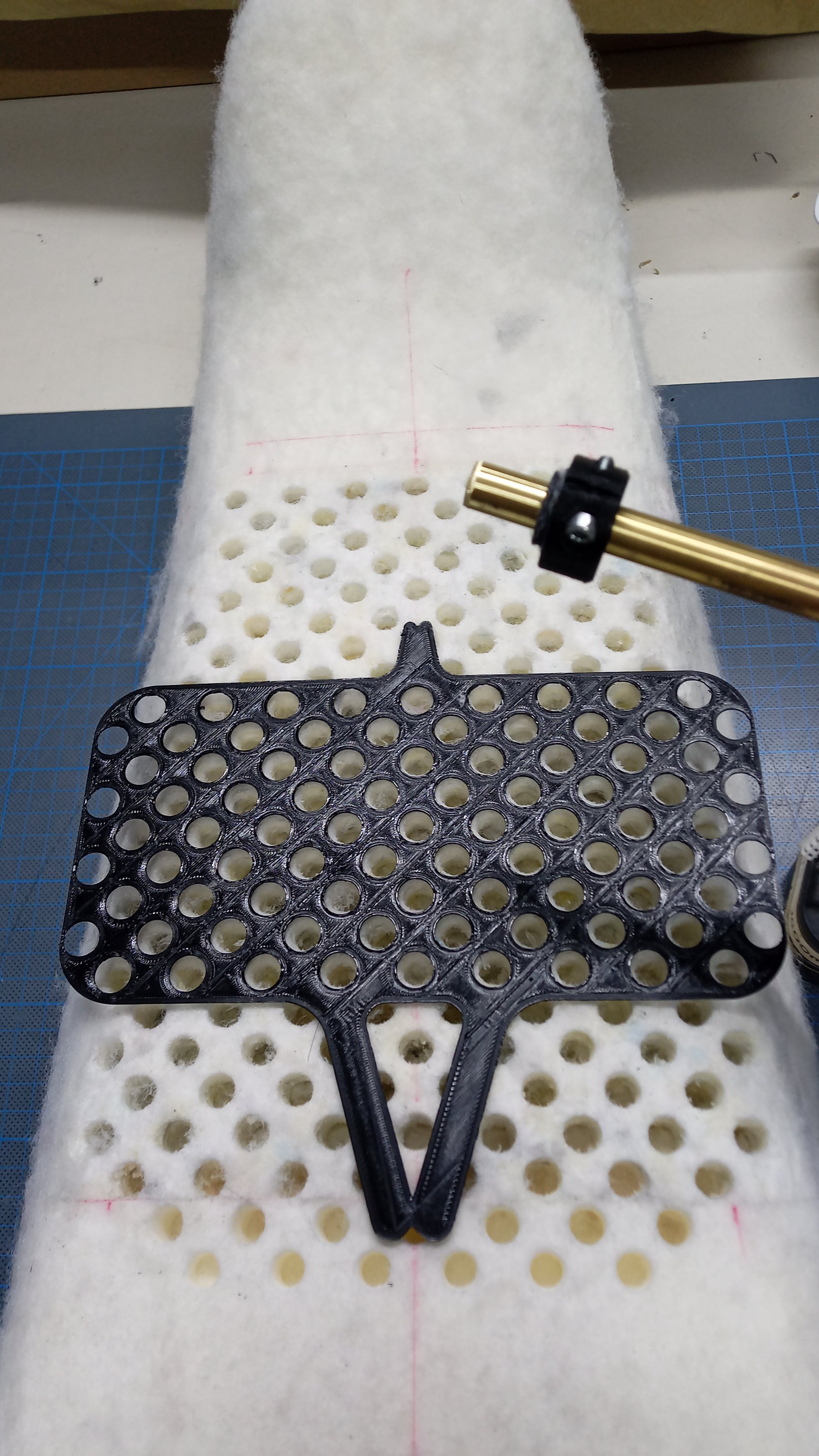

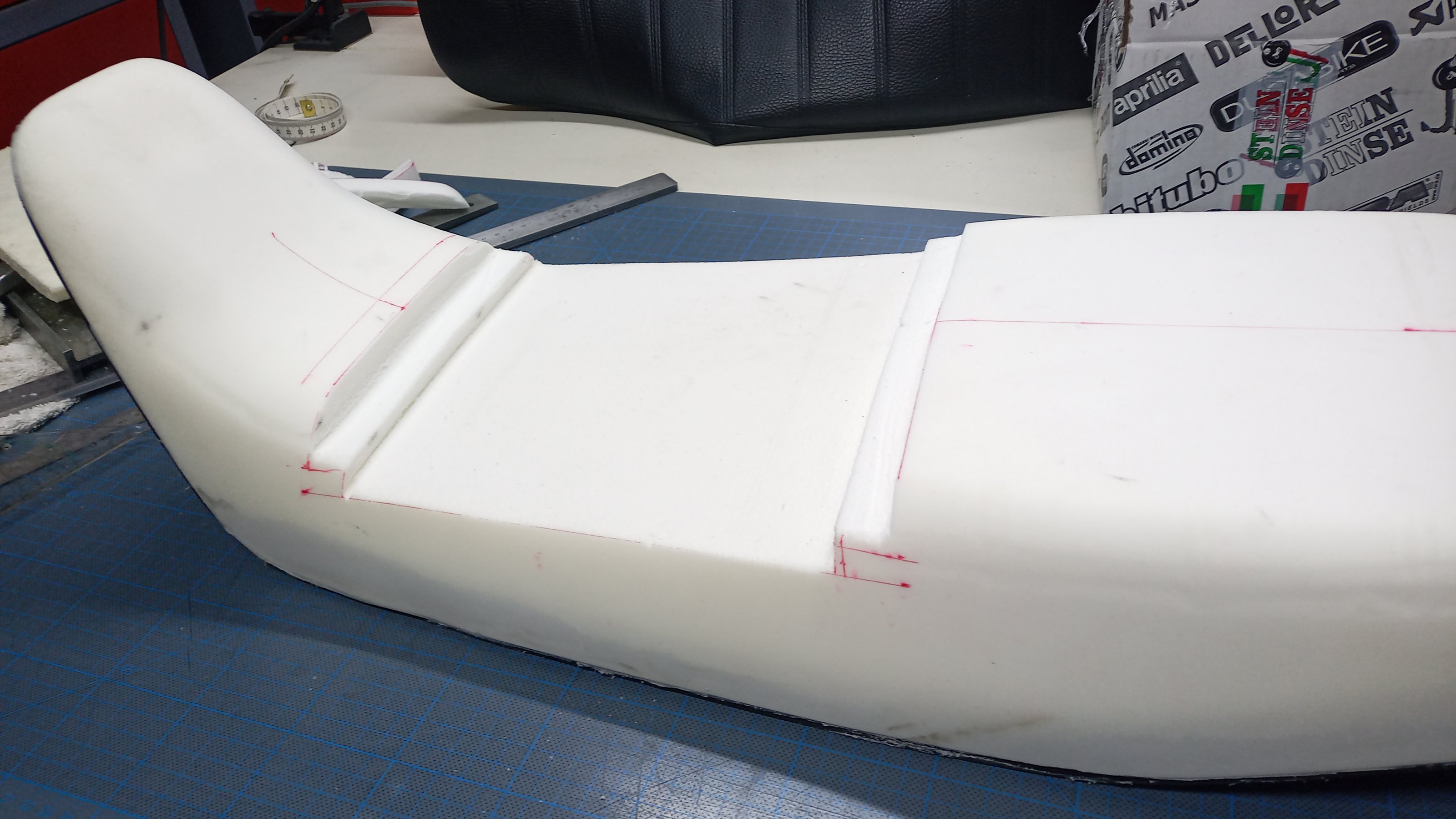

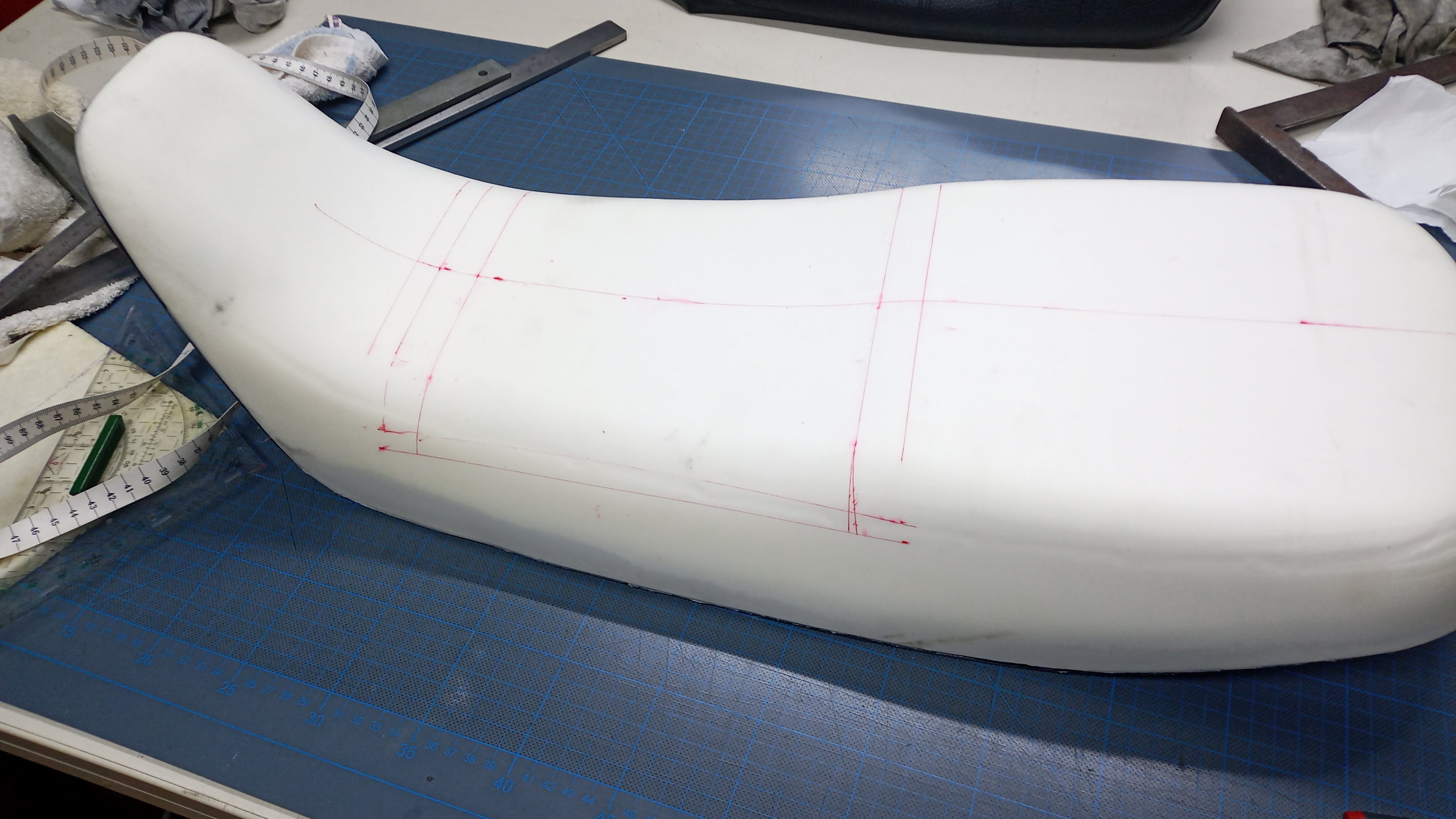

Moin zusammen, um die harte Sitzbank etwas tourentauglicher zu machen hab ich die mit RG120 aufgepolstert, wie auch bereits einige Sitzbänke zuvor, aber das war vom Ergebnis her zunächst großer Mist.
Wg. Verfügbarkeit hatte ich den Verbundschaumstoff diesmal nicht bei dem mir bekannten Händler bestellt, sondern bei einem großen Schaumstofflager in Deutschland. Die Qualität von dem Material war schonmal deutlich gröber und schlechter als gewohnt, aber es wird schon gehn ...dachte ich :facepalm:
Fertig verarbeitet war das Zeug dann aber zu allem Übel auch noch spürbar härter als das was ich kannte und von mehr Komfort keine Spur, zudem hatte ich das Gefühl das die Sitzfläche nun nach vorne abkippt :-/ .
Also alles wieder raus schneiden und neu anfangen war mein erster Gedanke, aber weil das ja nun eh alles Müll ist kann man ja auch erstmal etwas rum experimentieren :ccool:
Im Sitzbereich hab ich dann mit einem geschliffenen 11x0,5 mm Messingrohr etwa 30% der Fläche ausgebohrt und um den Sitzwinkel anzupassen von hinten nach vorne abgestuft mit weniger Tiefe.
Was soll ich sagen, Experiment gelungen, bequem wie gewünscht und ich sitze nun auch nicht mehr hinten höher als vorne :yeahh:
Da so ein Lochmuster ja genauso im Schaumstoff einer sonst serienmässigen Sitzbank funktioniert denke ich das dies wohl die einfachste Methode ist um mehr Komfort zu schaffen, allerdings sollte man dabei bedenken das sich dadurch auch die Stitzhöhe reduziert.
IMG_20240615_124705_956.jpgIMG_20240615_140355_453.jpgIMG_20240615_161925_102.jpgIMG_20240617_134454_375.jpgIMG_20240617_134612_567.jpgIMG_20240615_172221_877.jpgIMG_20240618_082408_750.jpgIMG_20240618_081119_645.jpg
Grüße Achim
