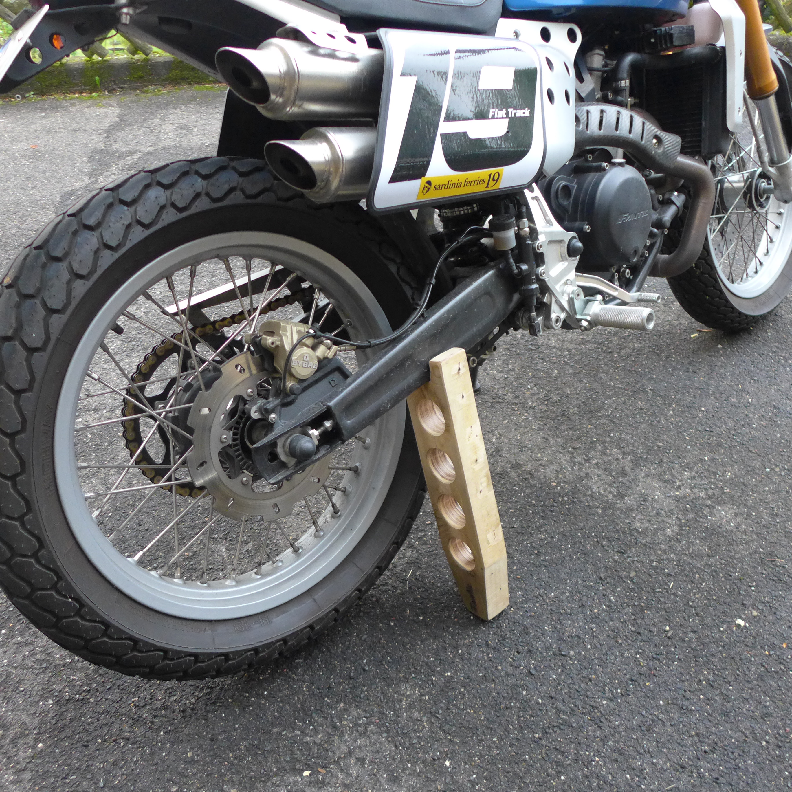

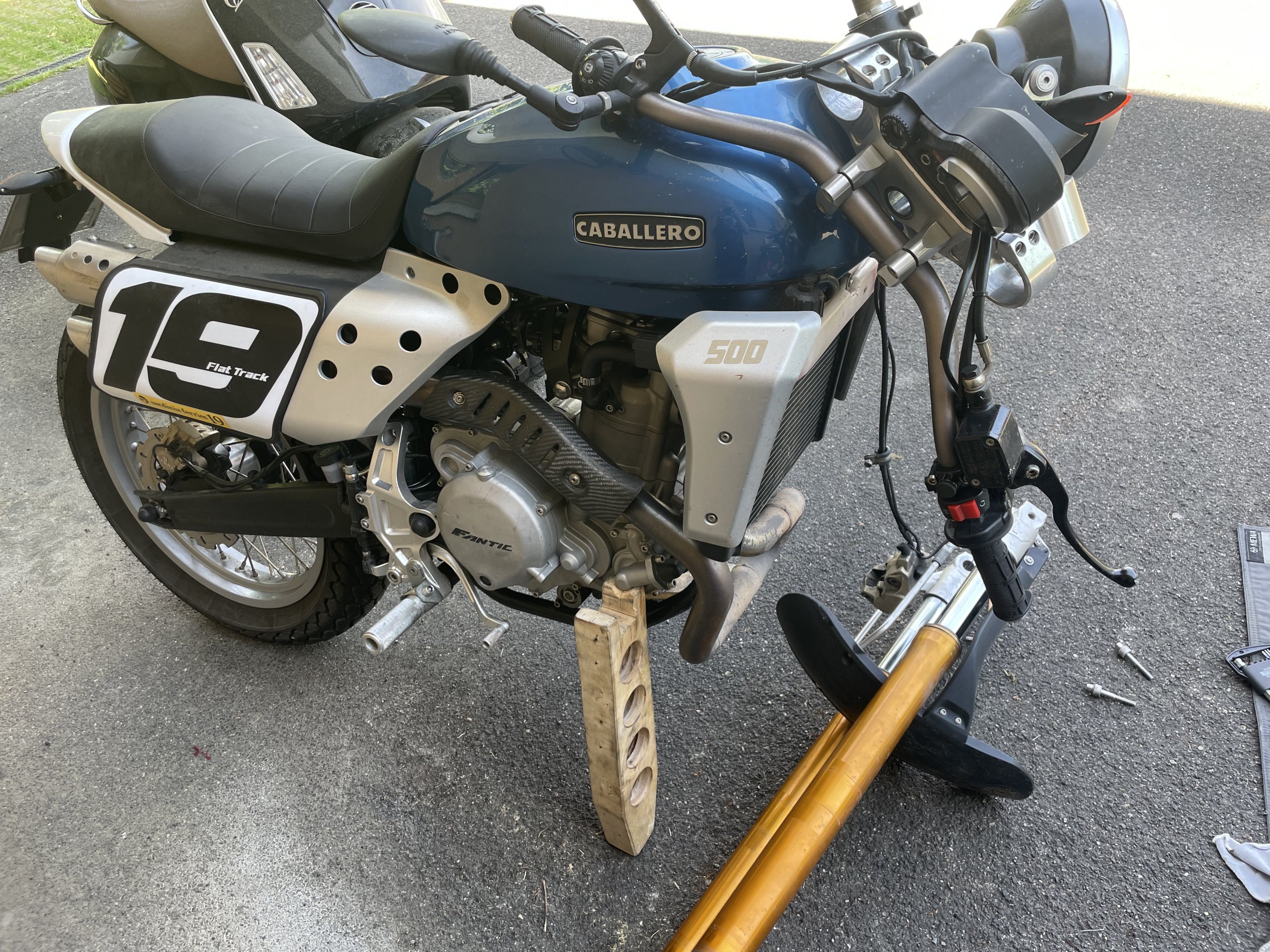

Huhu,
wie fettet ihr die Kette eurer Caballero? So ohne Hauptständer?

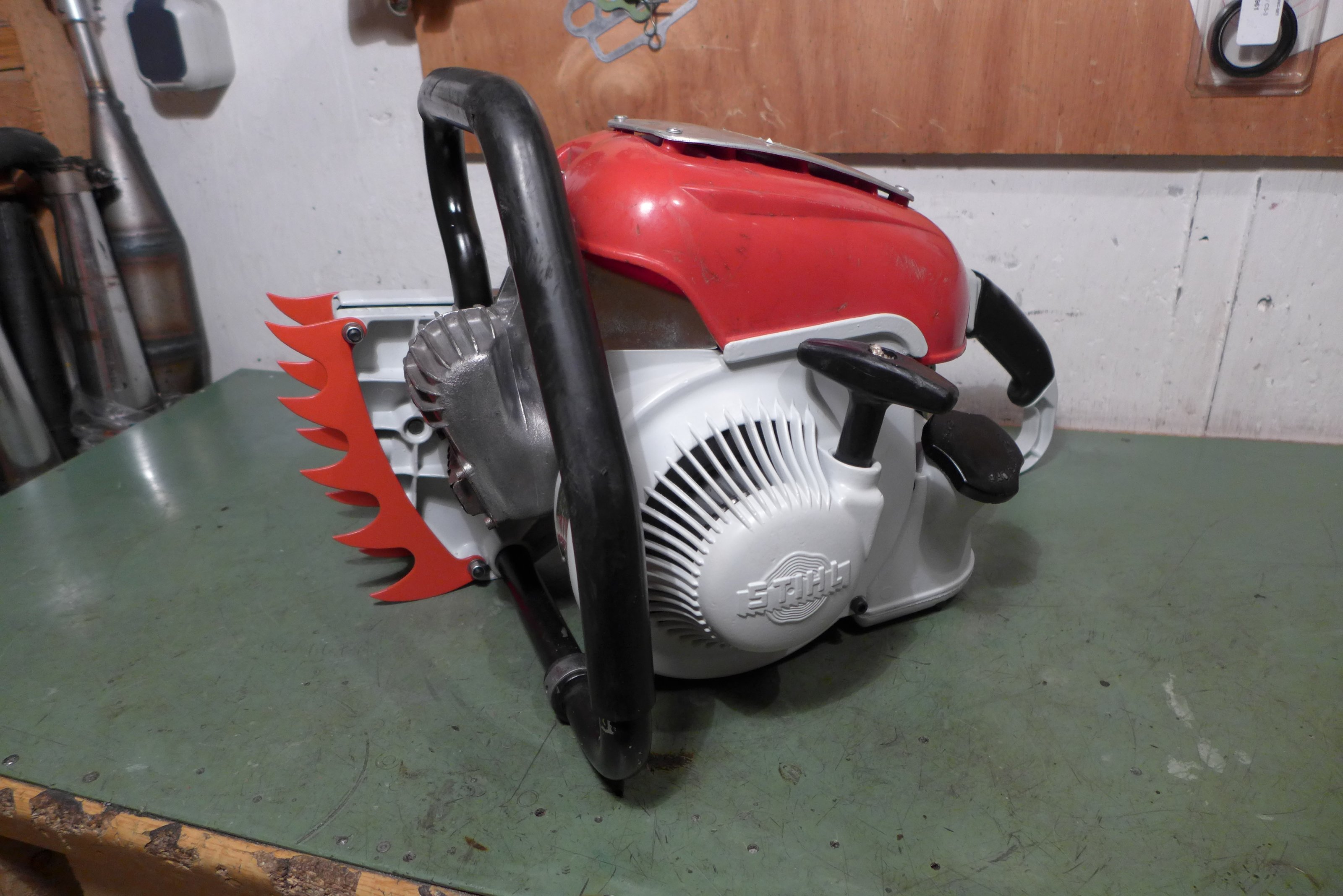

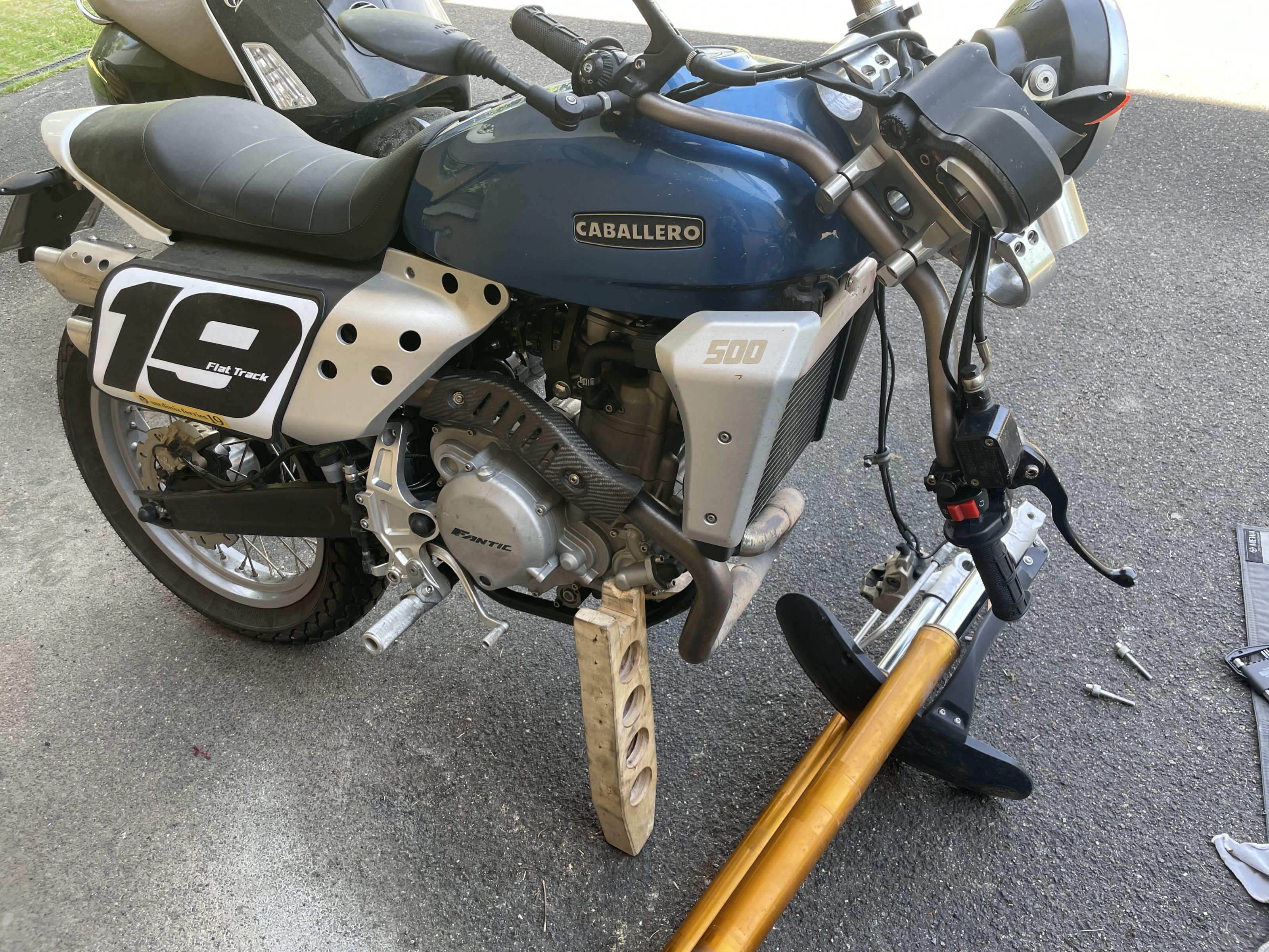

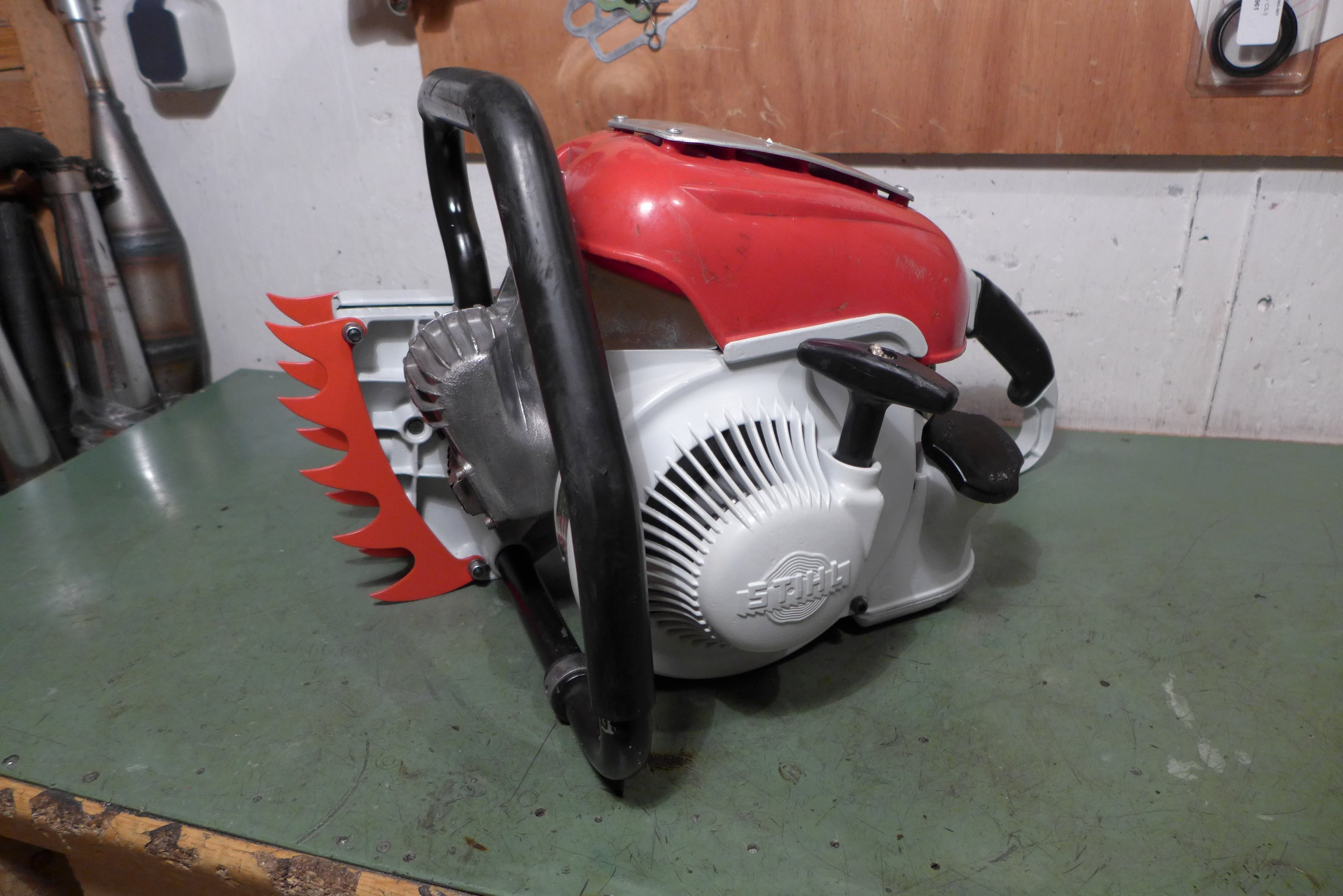

oder so ;) , - ich hab einfach nen Holzklotz mit meiner Männer-Kettensäge Stihl Contra ;) passend zurechtgesägt -- dann Mopped ein wenig über Seitenständer abkippen,drunterstellen und gut ist -funktioniert auch mit Anpassung zum Hinterad/ Gabelausbau - Ich braucht net immer nen Platzfressenden Heber welcher im Weg rumsteht.... ;) -jeder wie mag ....:)
die 4 ca. 50mm Bohrungen mittels Lochsäge nur zur ,Optik,Handling ' angebracht . :)
