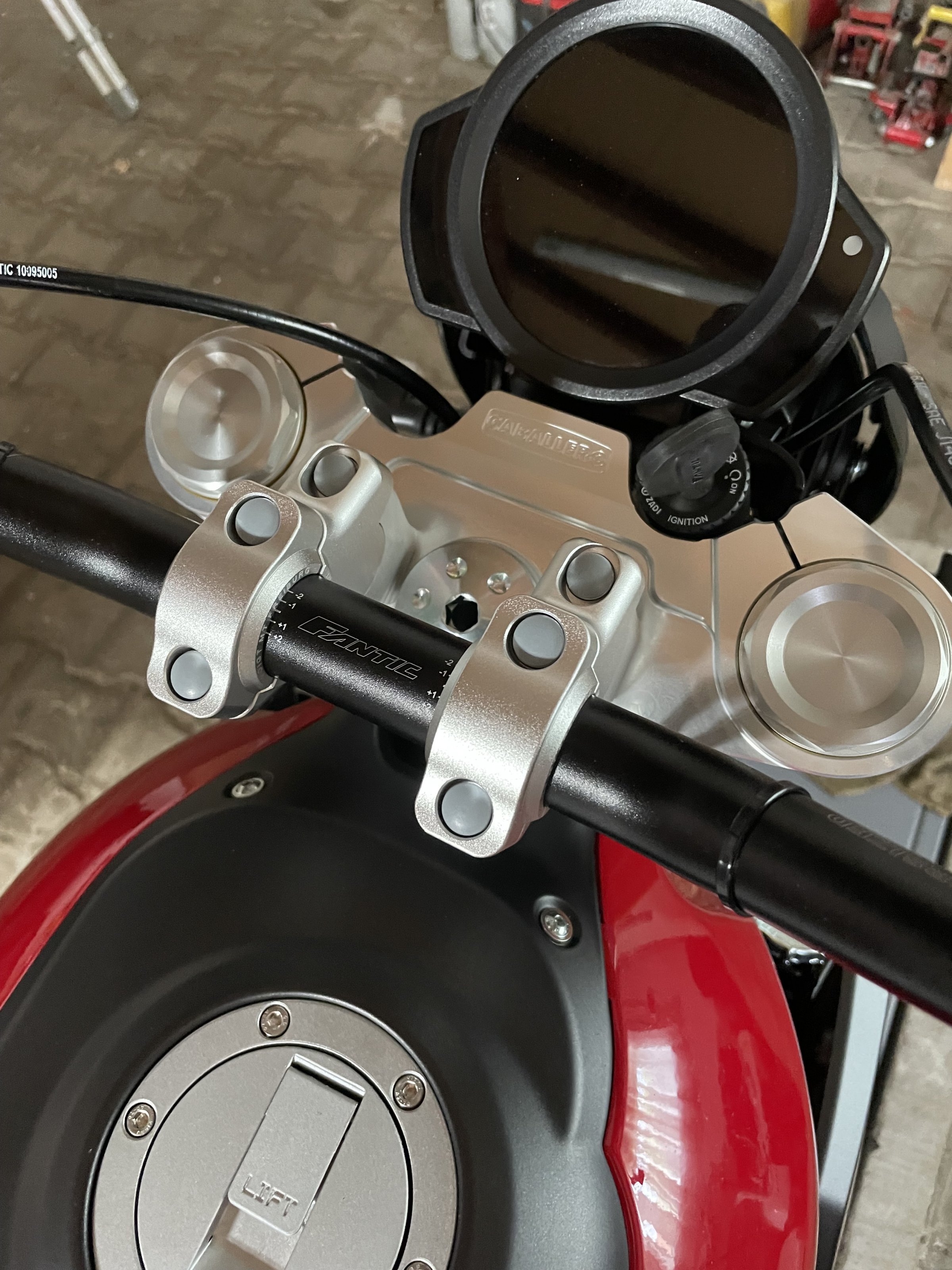

Hallo zusammen,

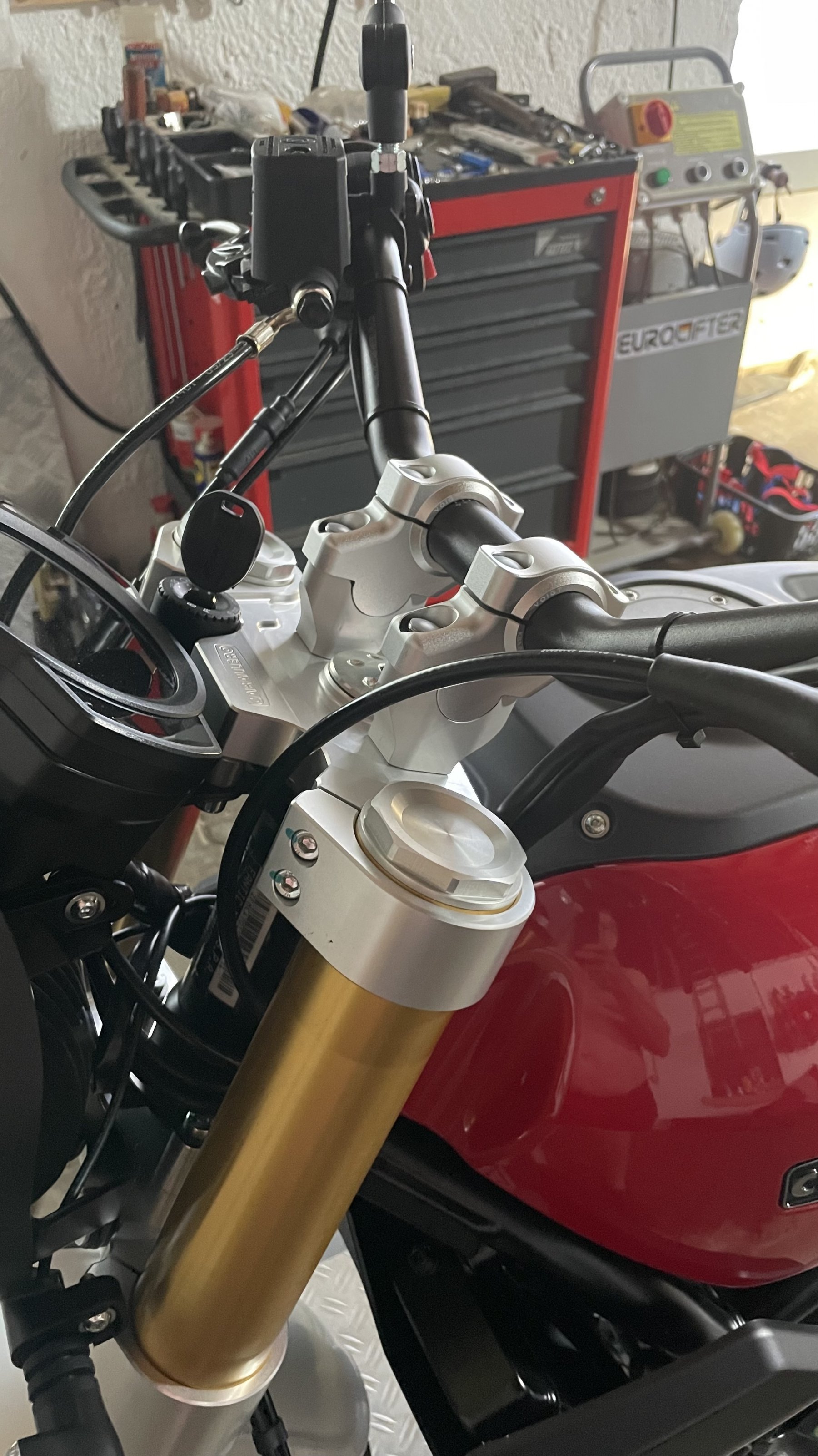

ich habe mir letzte Woche eine Caballero 700 gekauft die ich morgen zulasse und anschließend abhole.
Bin zuvor Triumph Speed 400 und Caballero Explorer 500 zur Probe gefahren, beide OK, aber danach die Caba 700 war schon eine ganz andere Nummer.
Das einzige was mich gestört hat ist der Abstand zum Lenker, daher die Frage, hat schon mal jemand eine Zurückverlegung für den Lenker montiert?
Von Voigt gibt es das hier (ich darf noch keine links einbinden) //voigt-mt.de/Lenkererhoehung-30mm-mit-Versatz-21mm-fuer-Lenker-mit-O-28mm-mit-ABE-silbern-eloxiert
das müsste passen.
Sind die Züge und die Bremsleitung lang genug um das zu montieren?

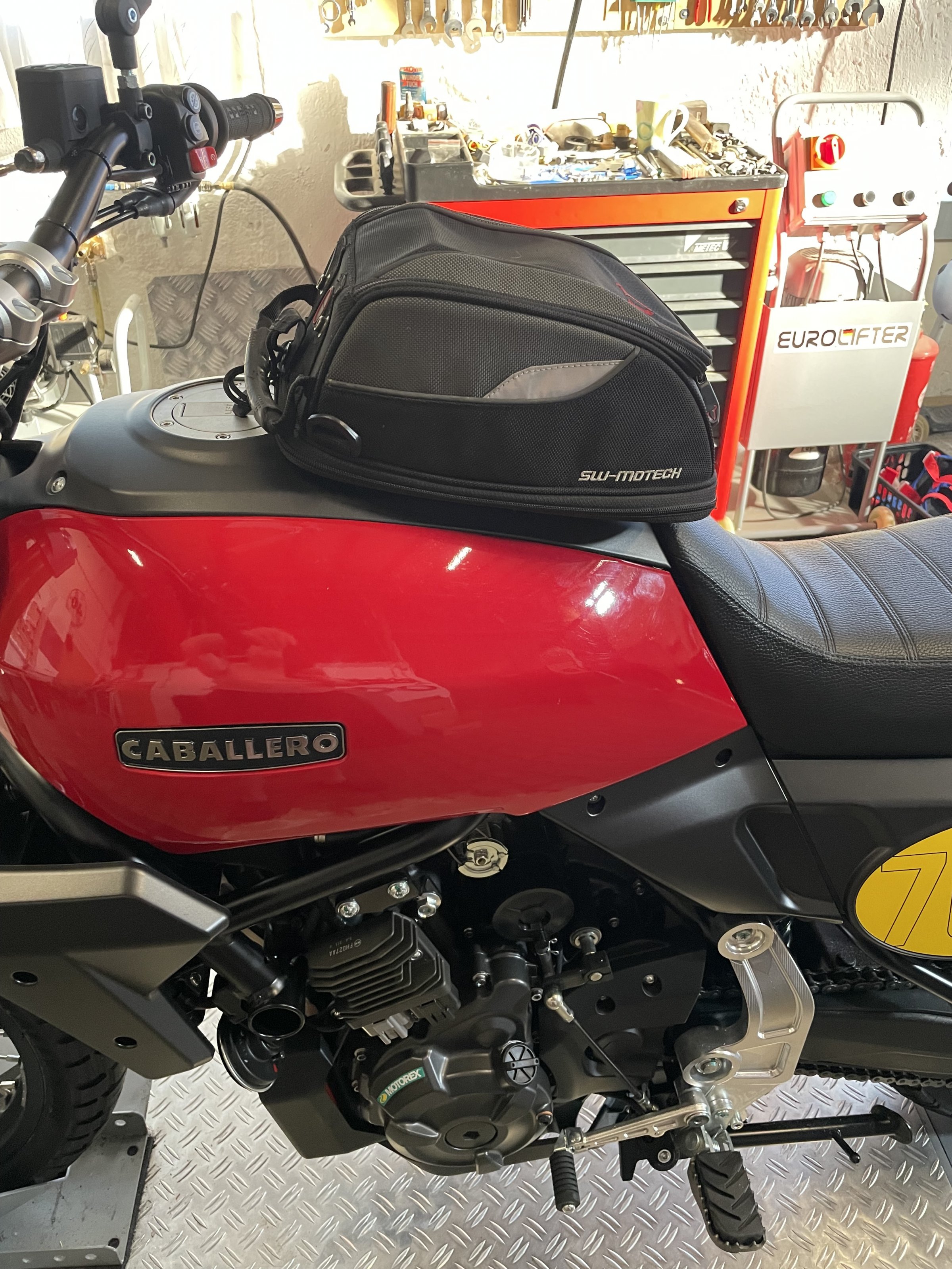

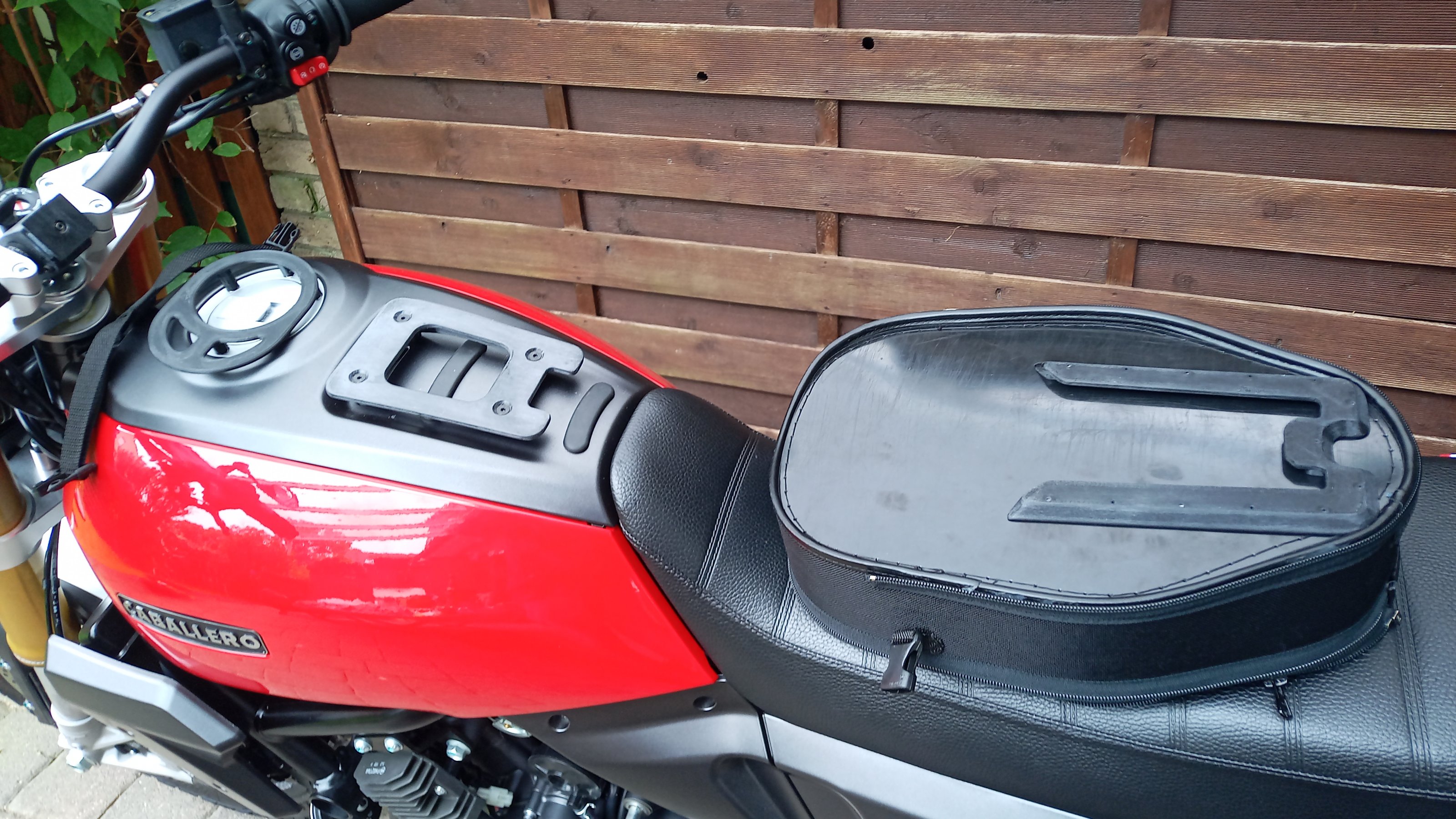

Das zweite was ich angehen möchte ist eine Gepäcklösung, beginnend mit einem Tankrucksack in den etwas mehr rein passt als in den von Fantic angebotenen.
Blöd ist halt, dass der Tankverschluss seitlich sitzt statt mittig, daher fällt ein Quichlockring (an dieser Stelle) flach, da muss ich mir wohl eine Platte für die mittlere Tankabdeckung anfertigen.

Frag vorher nach ob die Caballero 700 in der ABE steht. Meine 125er von 2022 stand/steht nicht drin und ich bin dann auf LSL ausgewichen:
Lenker Klemmböcke, Rise-Up 25 mm - LSL
(aber auch hier keine Caballero 500/700)

Moin, die Kabel an der 700er sind alle lang genug für einen hohen Lenker, allerdings unter dem Tank kurz zusammen gebunden.

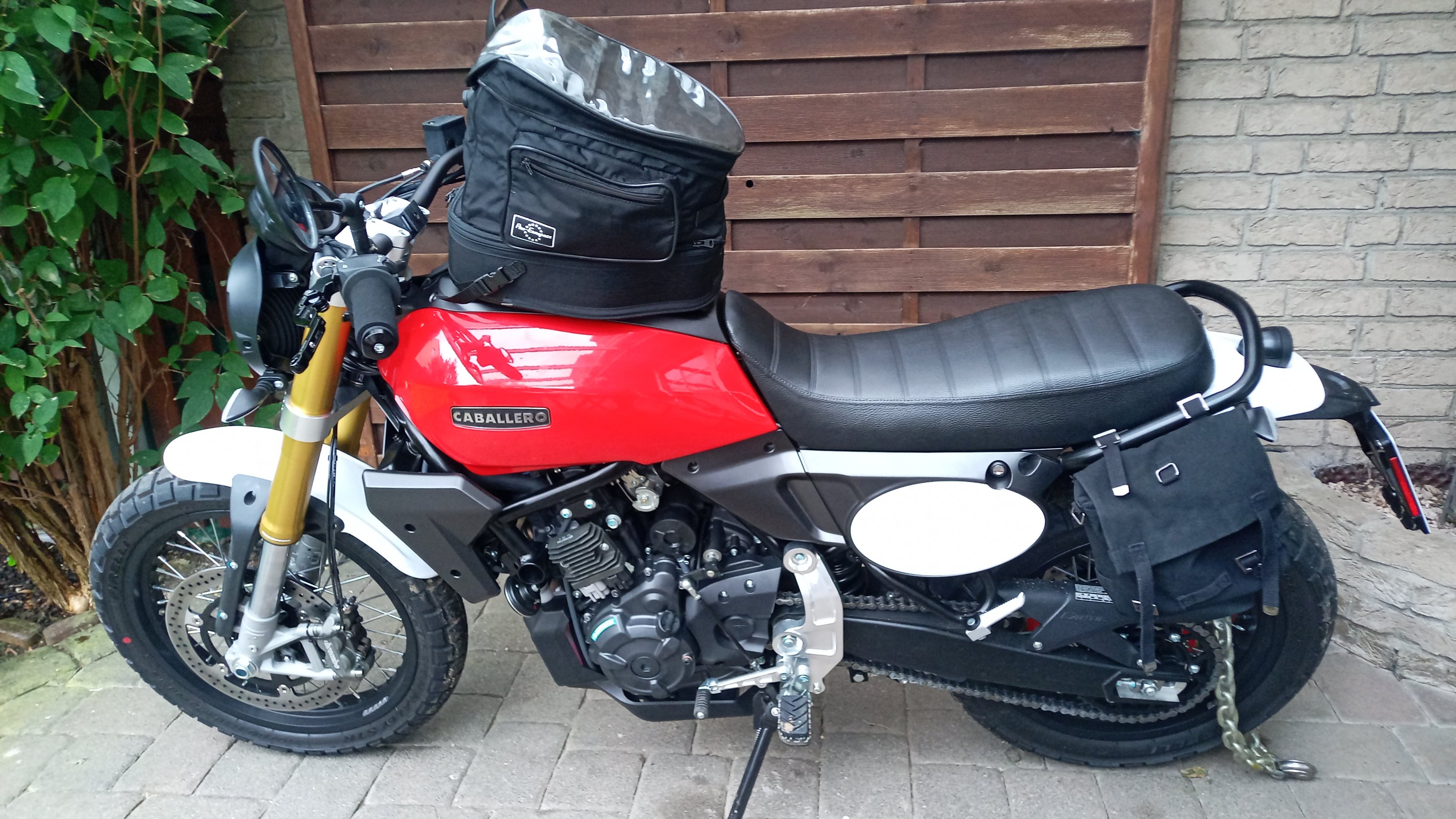

Eine Art Quicklock Lösung hab ich für meinen alten Tankrucksack selbst gebaut. Die Teile dafür können mit einem 3d Drucker hergestellt werden, wenn Du da Möglichkeiten hast kannst Du gern dir Dateien dafür haben.

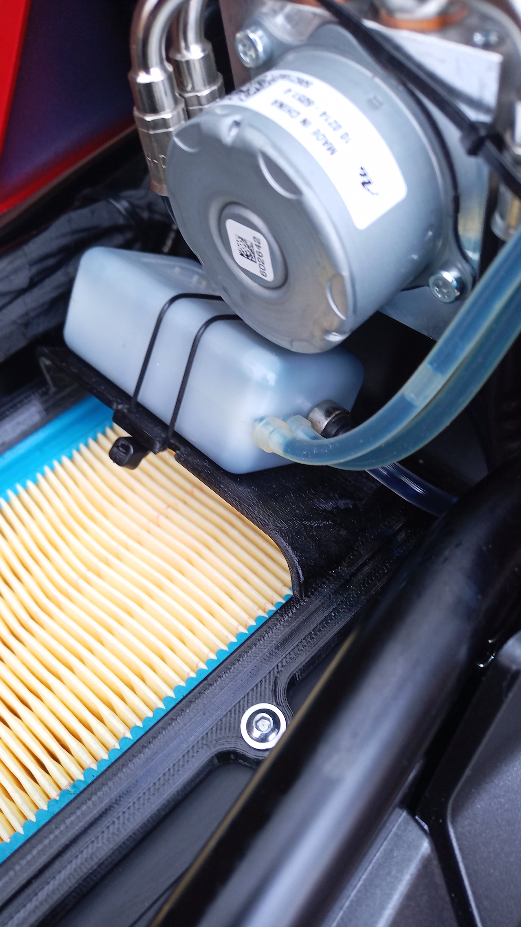

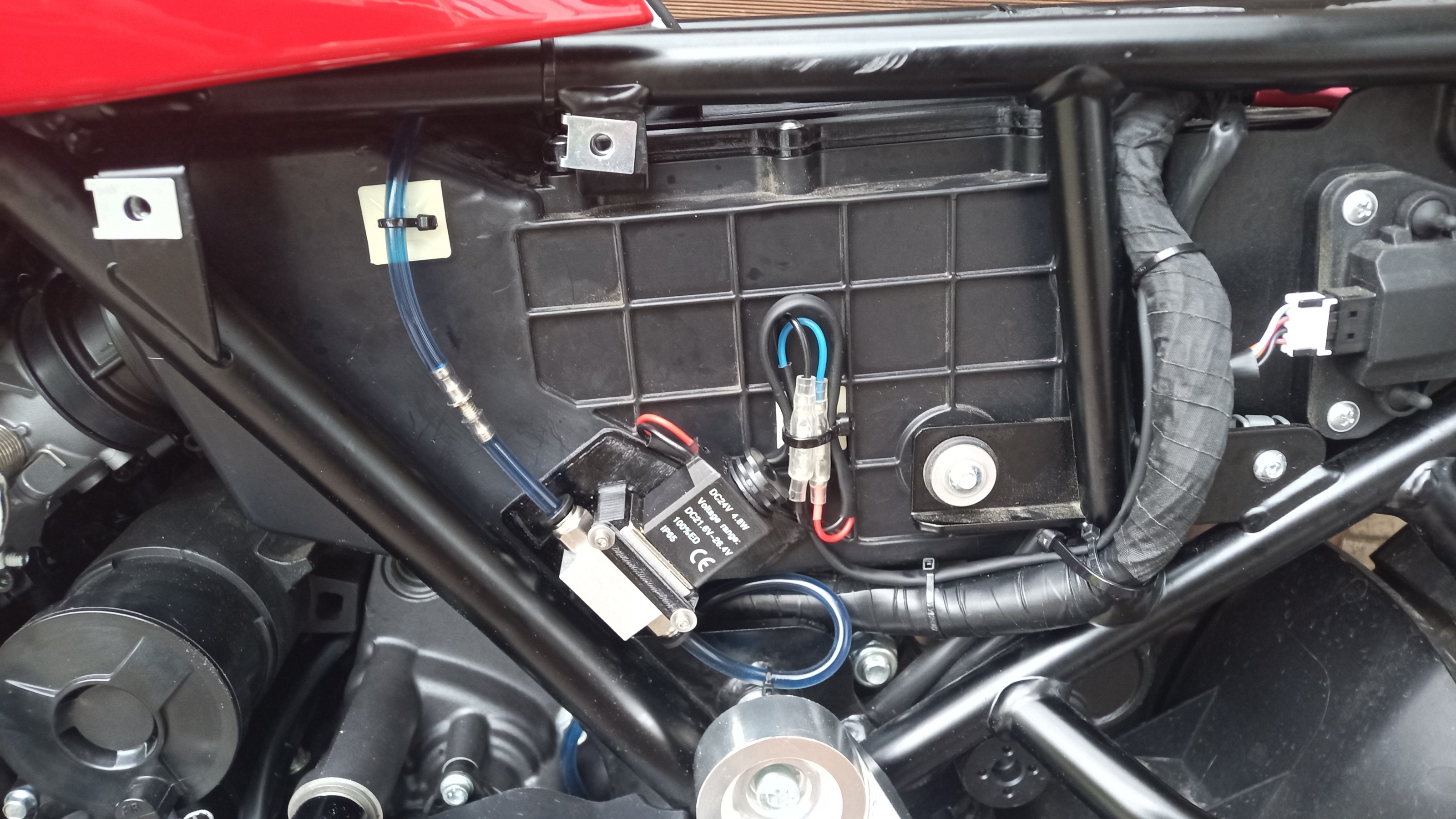

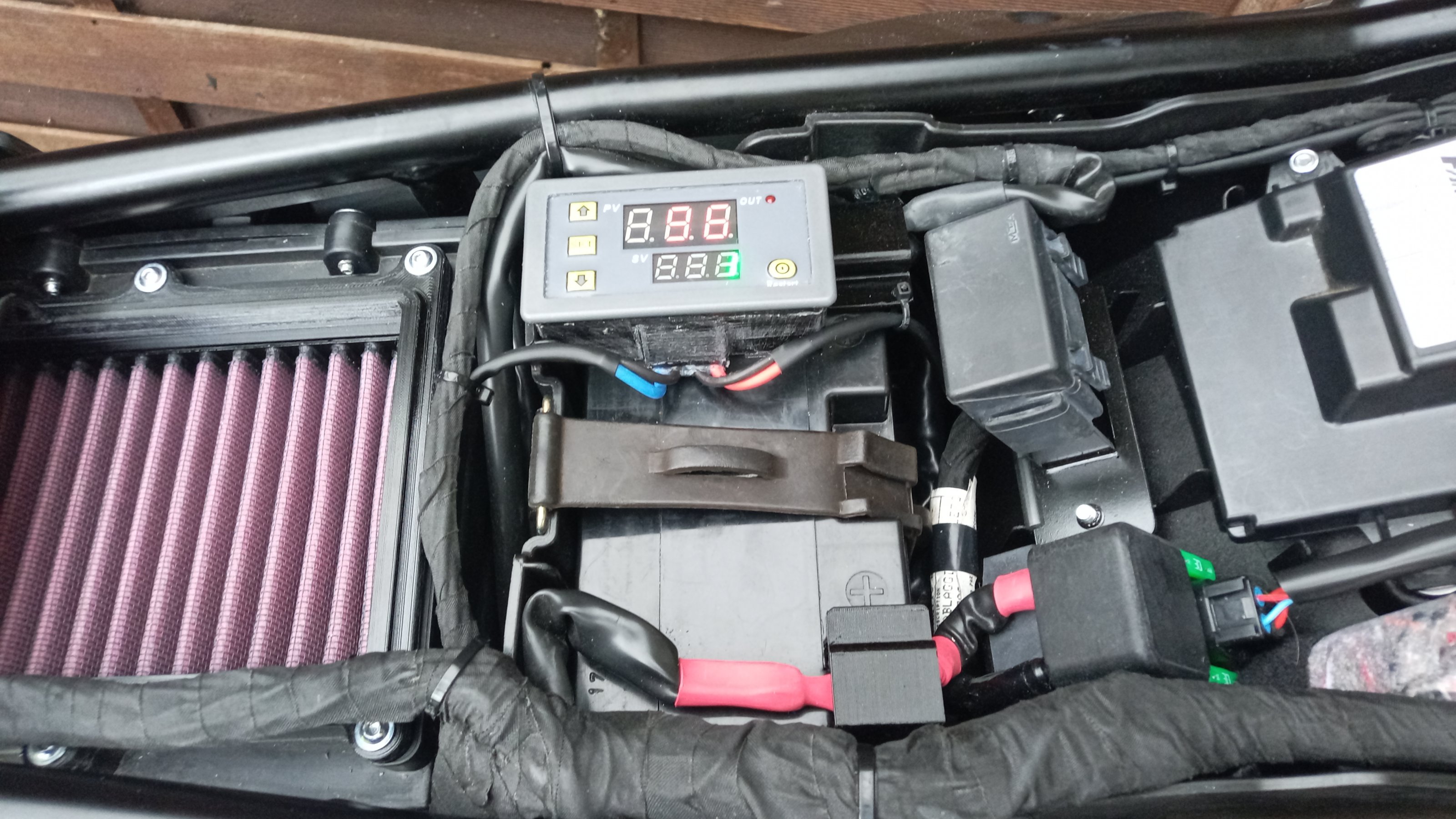

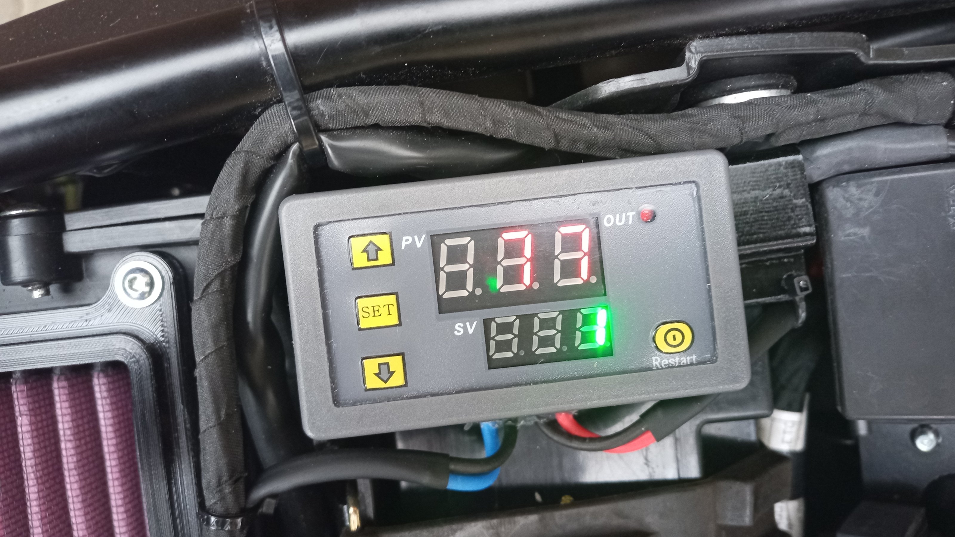

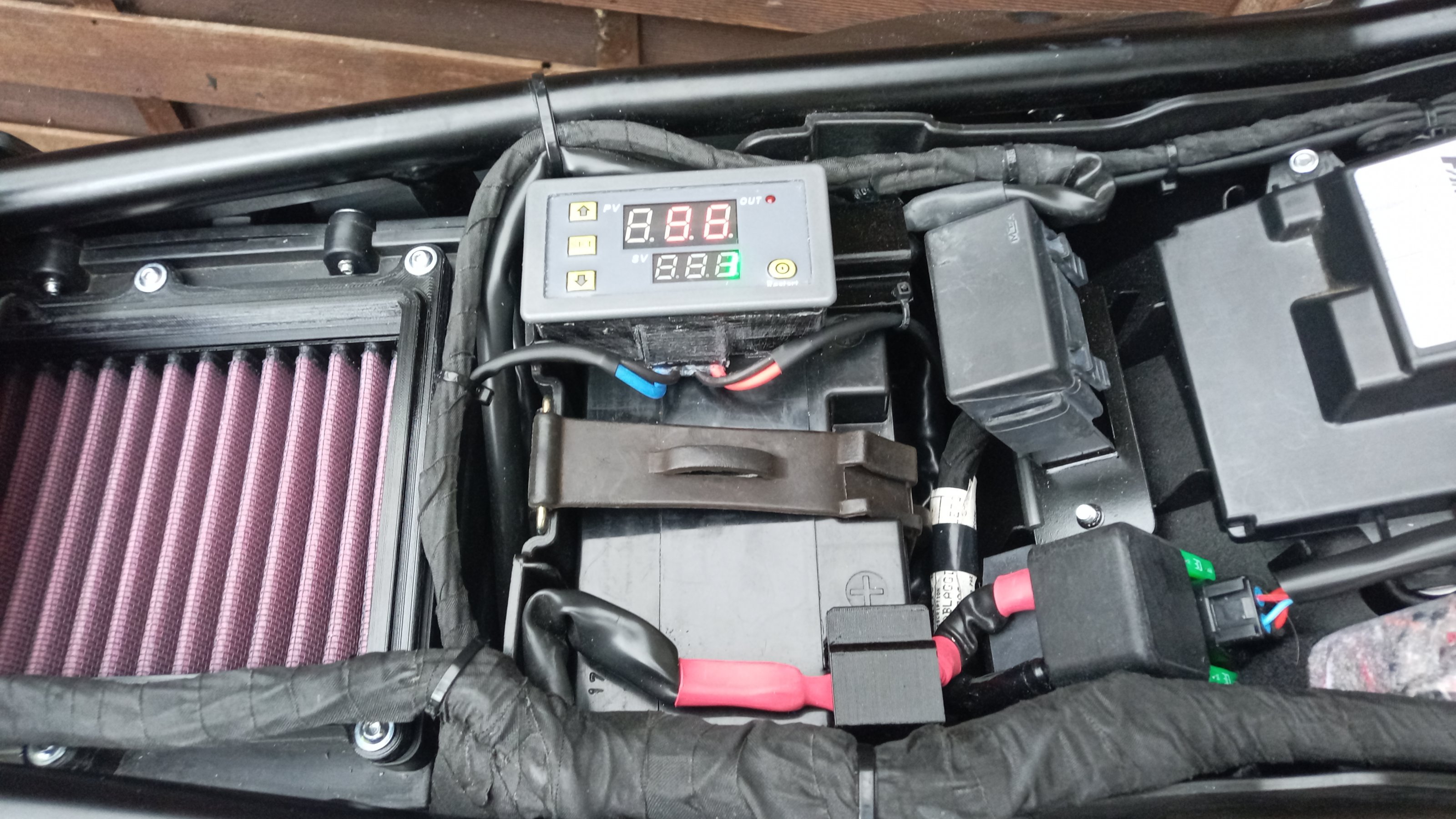

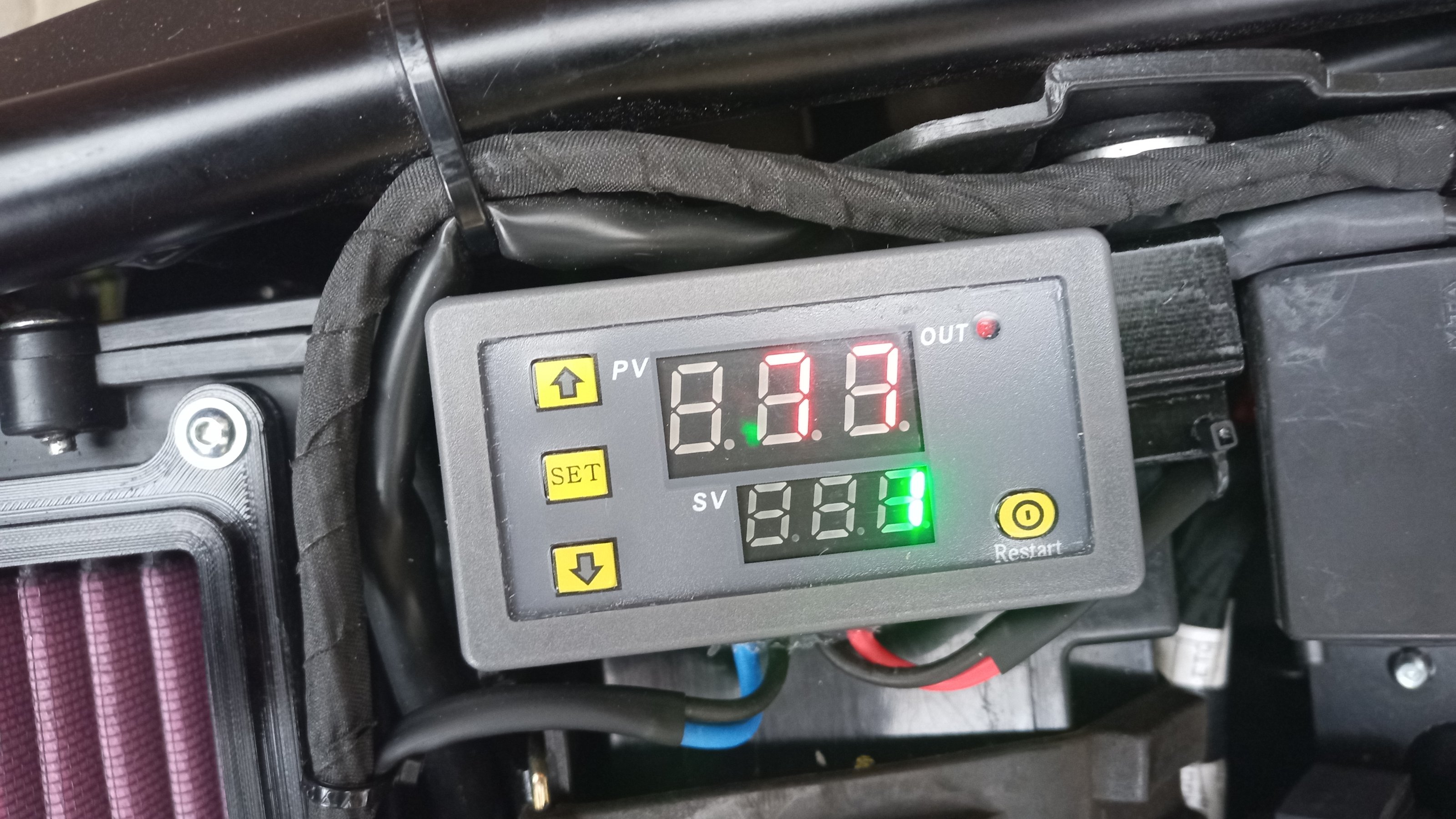

Das Thema Kettenöler hatten wir ja vor kurzem und ich dachte eigentlich das ich an meinem Moped damit durch bin, aber das Scott V-System daran hat sich nach noch nichtmal 1500 km verabschiedet und ist nun auf unbestimmte Zeit zur Garantiereparatur unterwegs.
Weil ich eigentlich keine Lust hatte wieder mit Kettenfett anzufangen hab ich mich nach einem elektrisch geregeltem Ersatz umgesehen, aber ausser dem Berotec System hab ich ehrlich gesagt nichts gefunden was m.M.n. irgendwie den aufgerufenen Preis rechtfertigt. ...und vom Berotec System hat mich dann schlußendlich der Wust an Kabeln abgehalten, fertig konfektioniert und lang muß man auch erstmal unterbringen.
Da ich ja gern etwas neues versuche habe ich mir ein paar Komponenten einzeln gekauft und hab nun schlußendlich einen elektronisch geregelten Kettenöler für unter 30.- € Gesamtkosten, wenn man denn alles kaufen muß.
Ein Zeitschaltrelais mit Intervallfunktion (ab 9.- bei Amazon ) und ein Magnetventil für Pneumatik (gibt es auch so ab 10.- bei Amazon) ist eigentlich alles was ich dazu gekauft habe, das Stückchen Schlauch konnte ich vom alten System übernehmen und den eigentlichen 60ml Zusatztank (RC-Modellbau Tank) nehm ich vorerst mal als Haupttank, habe beim Einbau aber Platz gelassen um später evtl. den Zusatztank durch einen großen einzelnen Tank unter der Verkleidung zu ersetzen ;-)
Einmal fertig auf den Intervallmodus eingestellt kann man an dem Zeitrelais schnell und unkompliziert einstellen wie lange das Magnetventil geschlossen bleibt bevor es öffnet und als zweites wie lange es dann öffnen soll. Bei dem dünnen blauen Scott Öl was ich noch habe bewirkt jetzt im Sommer die Öffnung von einer Sekunde die Abgabe von einem Tropfen am Kettenrad. Nach den ersten Probefahrten hab ich nun die Einstellung alle 180 Sekunden für 1 Sekunde öffnen als passend befunden, dickflüssigeres Öl oder Winterbetrieb kann man dann über eine längere Öffnungszeit regulieren, wobei alle geänderten Werte automatisch gespeichert werden.
Wer es nachbauen möchte und evtl. mehr Info´s zu Verdrahtung und Einbau braucht kann sich gern melden ;-)
Grüße Achim

Danke für die Antworten auf meine Fragen.
@skdubg wie du selbst schon geschrieben hast leider nur die 125iger in der ABE
Ich habe voigt mal angeschrieben und nach der 700er gefragt.
@Moppedschrauber sehr gut wenn Züge und Kabel lang genug sind.
Ich habe einen kleinen SW-Motec Daypack, den ich auf meiner Grom einsetze, dazu habe ich noch einen 2. Tankring, evtl. kann ich den auf einer Platte, die das Mittelteil der Tankabdeckung ersetzt montieren, mal sehen.

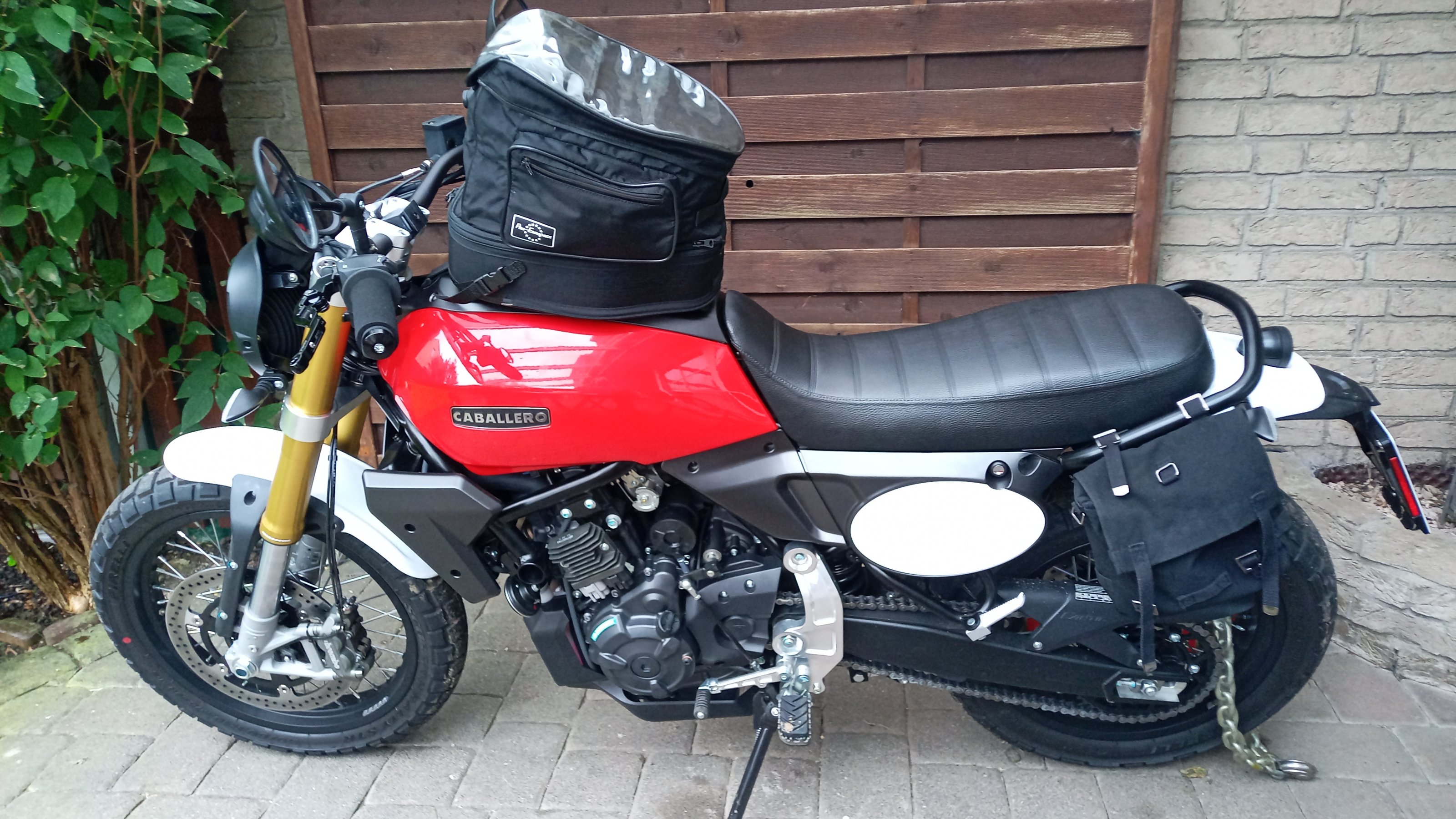

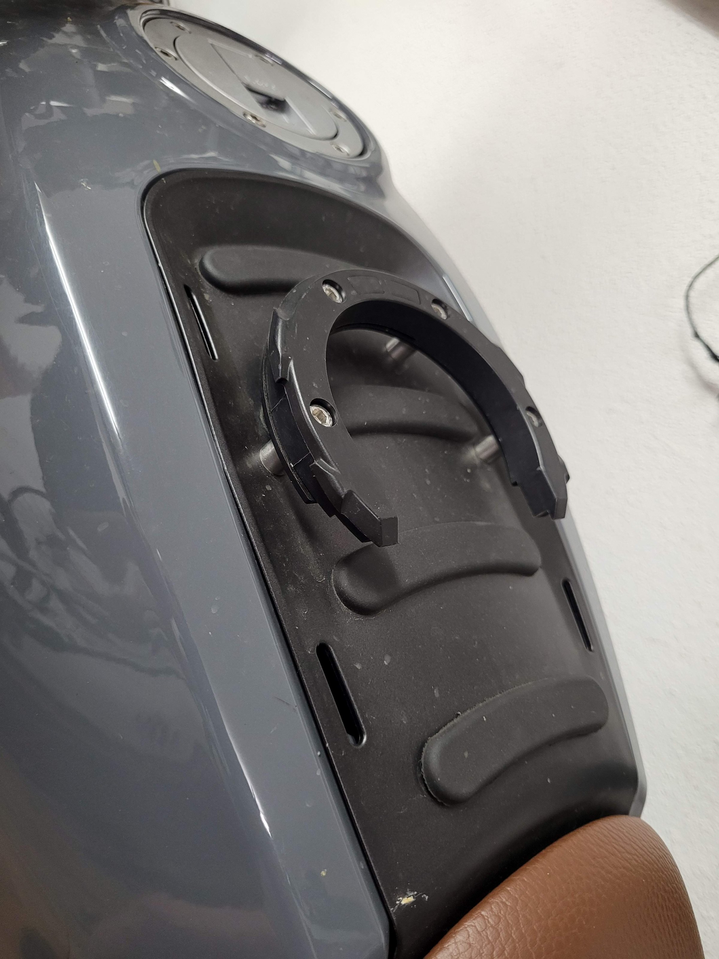

Einen fertigen Quicklockring zusammen mit einem neuen Tankrucksack wollte ich zuerst auch montieren, hab aber keinen großen gefunden bei dem der Ring weit genug hinten sitzt, bei einem kleinen wird es eher passen.
Unter den Gummiabdeckungen sitzen vier eingeschweißte Gewindebuchsen im Tank die Du nutzen kannst, mit vier Rohrhülsen und einer Aluplatte darüber bekommt man den Ring gut fest, mußt halt gucken ob der dann weit genug vorn sitzt. ...ich pack mal ein Bild von meiner Bastellösung bei ;-)
Anhang anzeigen 701061Anhang anzeigen 701059Anhang anzeigen 701060
Grüße Achim
Hallo Achim,
ich habe großes Interesse!
Nachdem mein Cobbra Nemo2 letztens inkontinent wurde, dachte ich auch über solch eine Lösung wie deine nach. Mangels Fachwissen ist das jedoch recht zügig eingeschlafen ;)
Ich wäre für weitere Infos sehr dankbar!
Leo

Voigt-MT hat geantwortet, es gibt für die 700er 4 verschiedene Varianten mit ABE (//voigt-mt.de/Fantic-Motor-Caballero-700), dazu noch in silber oder schwarz.
Habe mir die silberne Variante bestellt die den Lenker auch nach hinten verlegt.

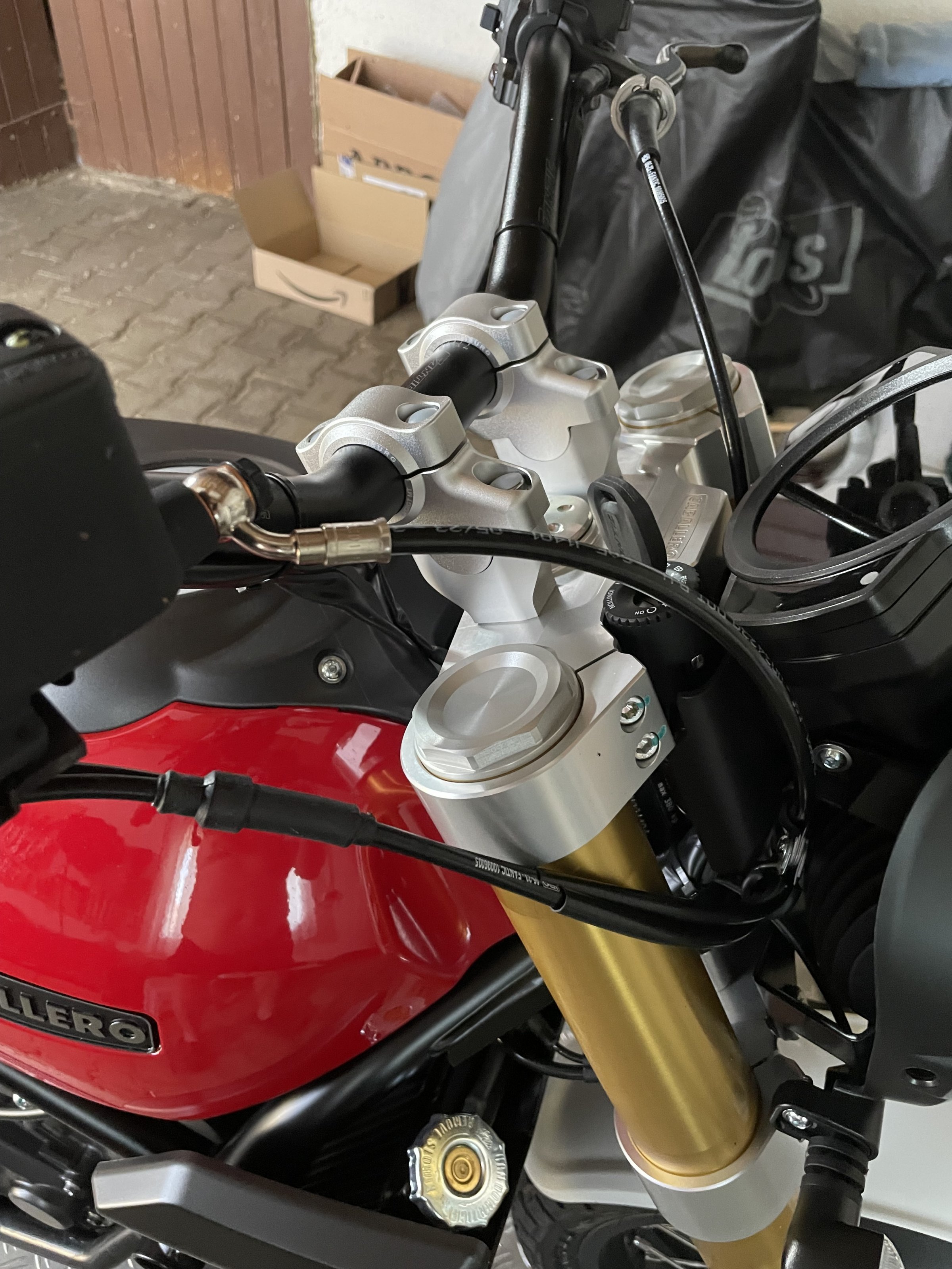

Gestern habe ich eine Lenkerverlegung nach hinten und oben verbaut.
Die Züge und die Bremsleitung passen gut, aber die Kabel zu den Lenkerarmaturen sind reichlich kurz, es reicht gerage so wenn man den Kabelbinder am Lenkkopf unten entfernt.
Sitzposition ist für mich so besser, wenn auch nicht ganz so fahraktiv.
Das mit den Kabeln gefällt mir nicht, ich würde gerne den Tank abbauen um das besser zu sortieren falls möglich.

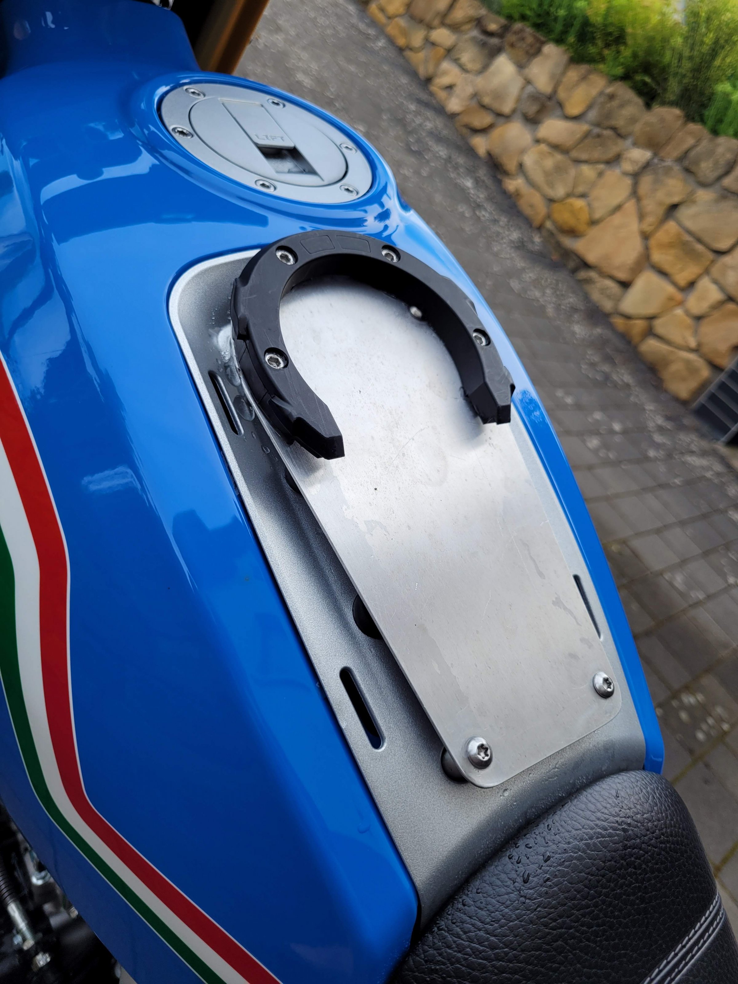

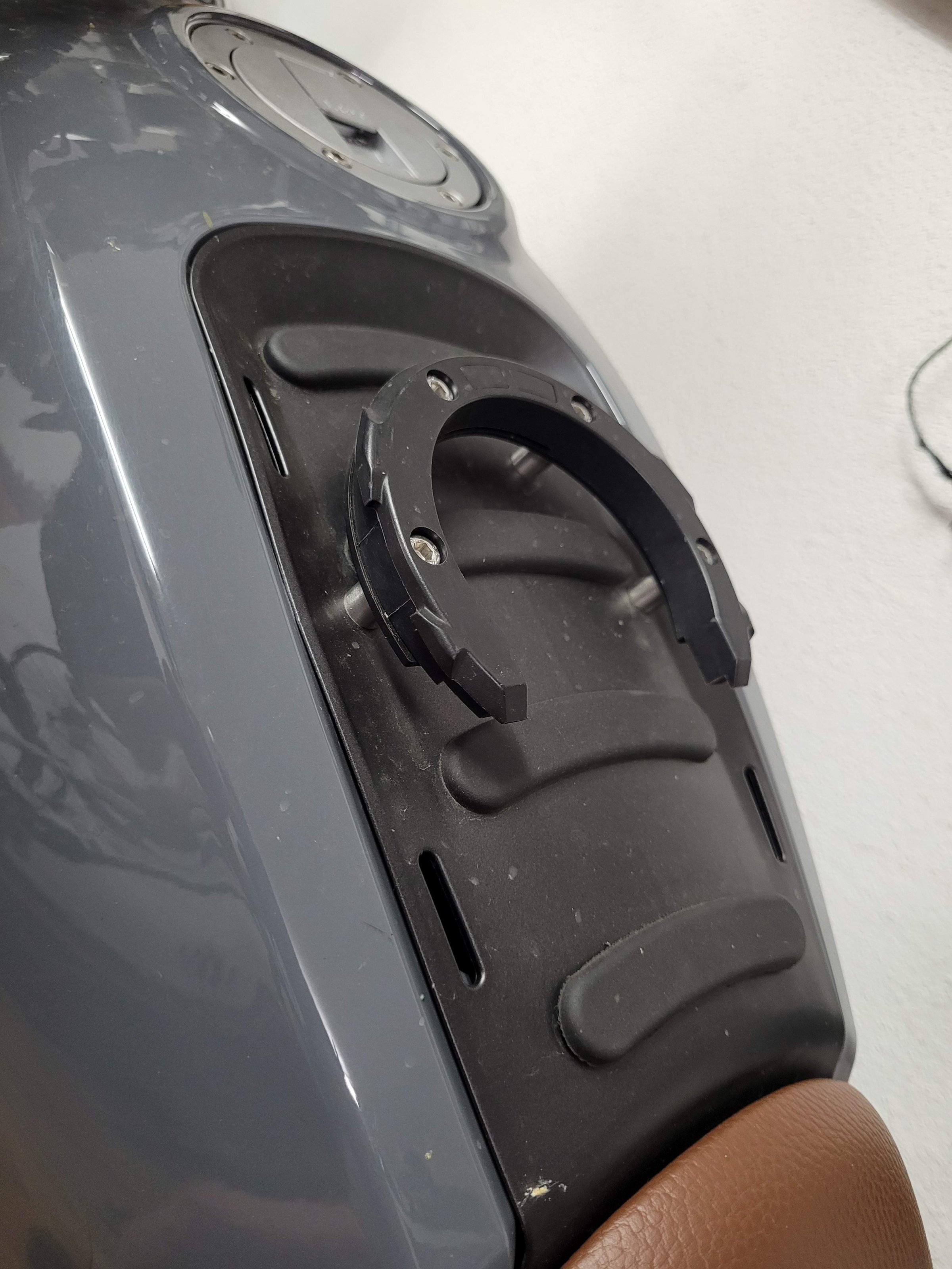

Bei unseren 500er habe ich das so gelöst:

genau so wie im ersten Bild stelle ich mir das auch vor, ich werde die 4 originalen Verschraubungspunkte nehmen und dort eine Platte befestigen.

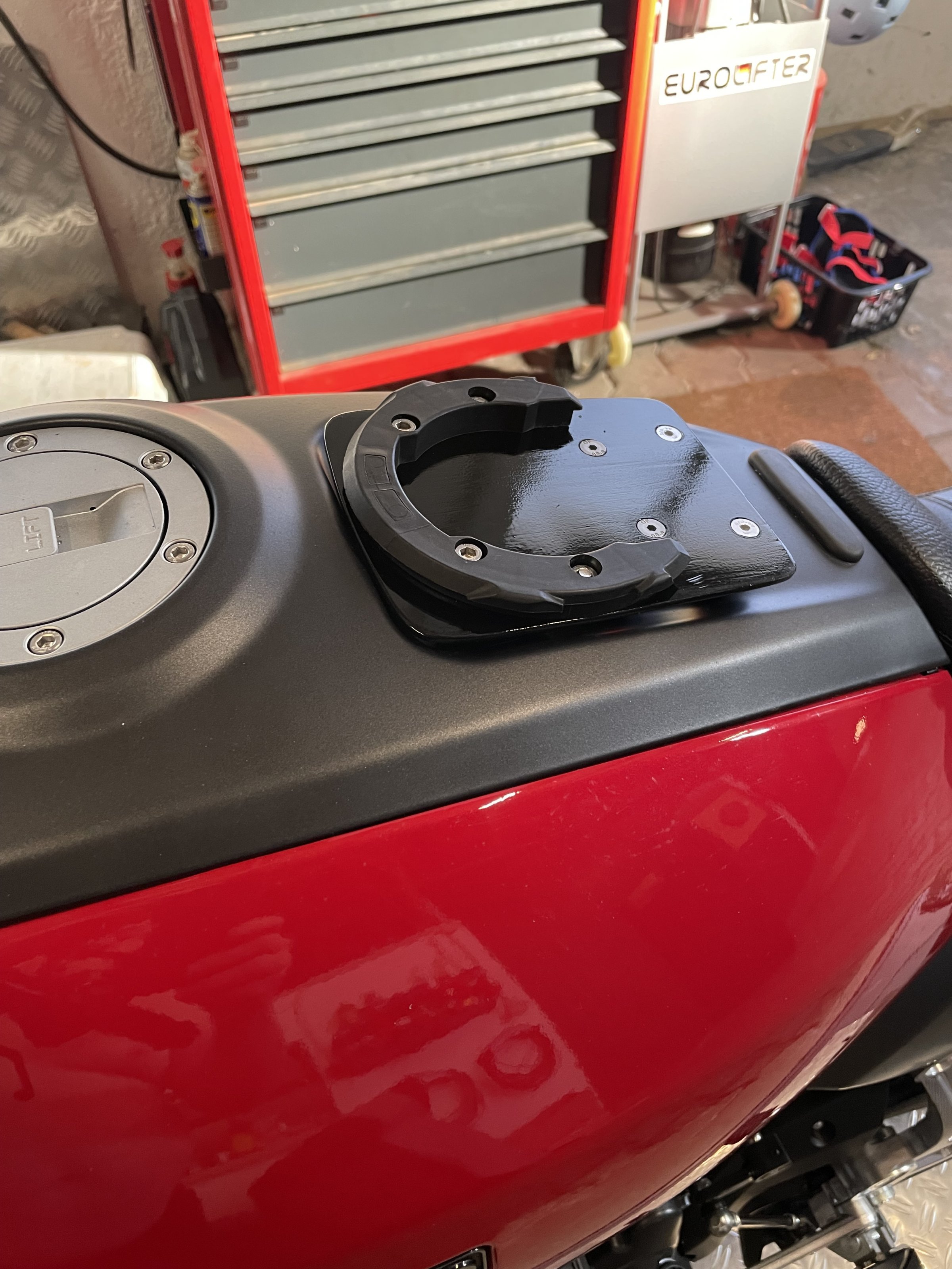

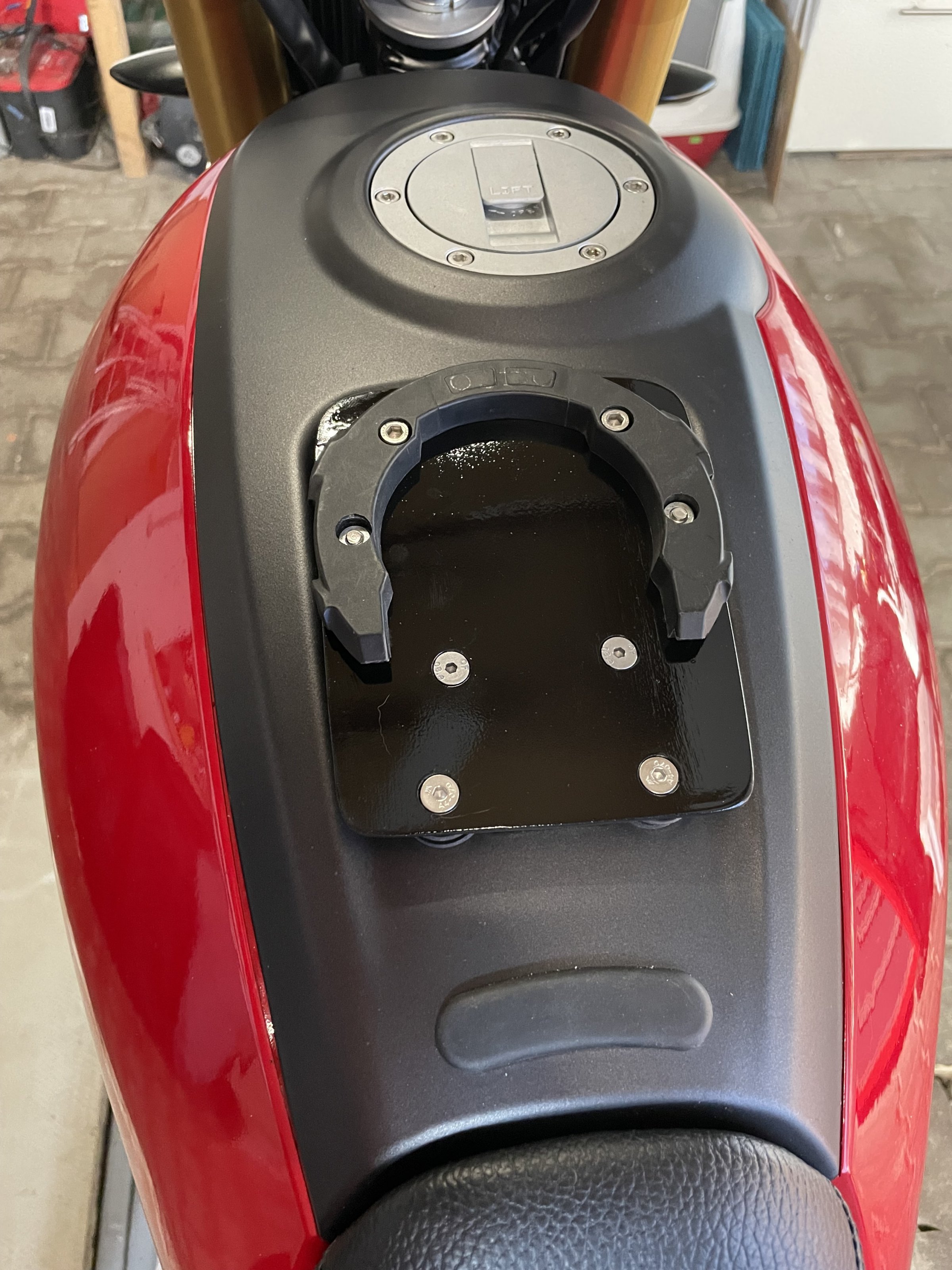

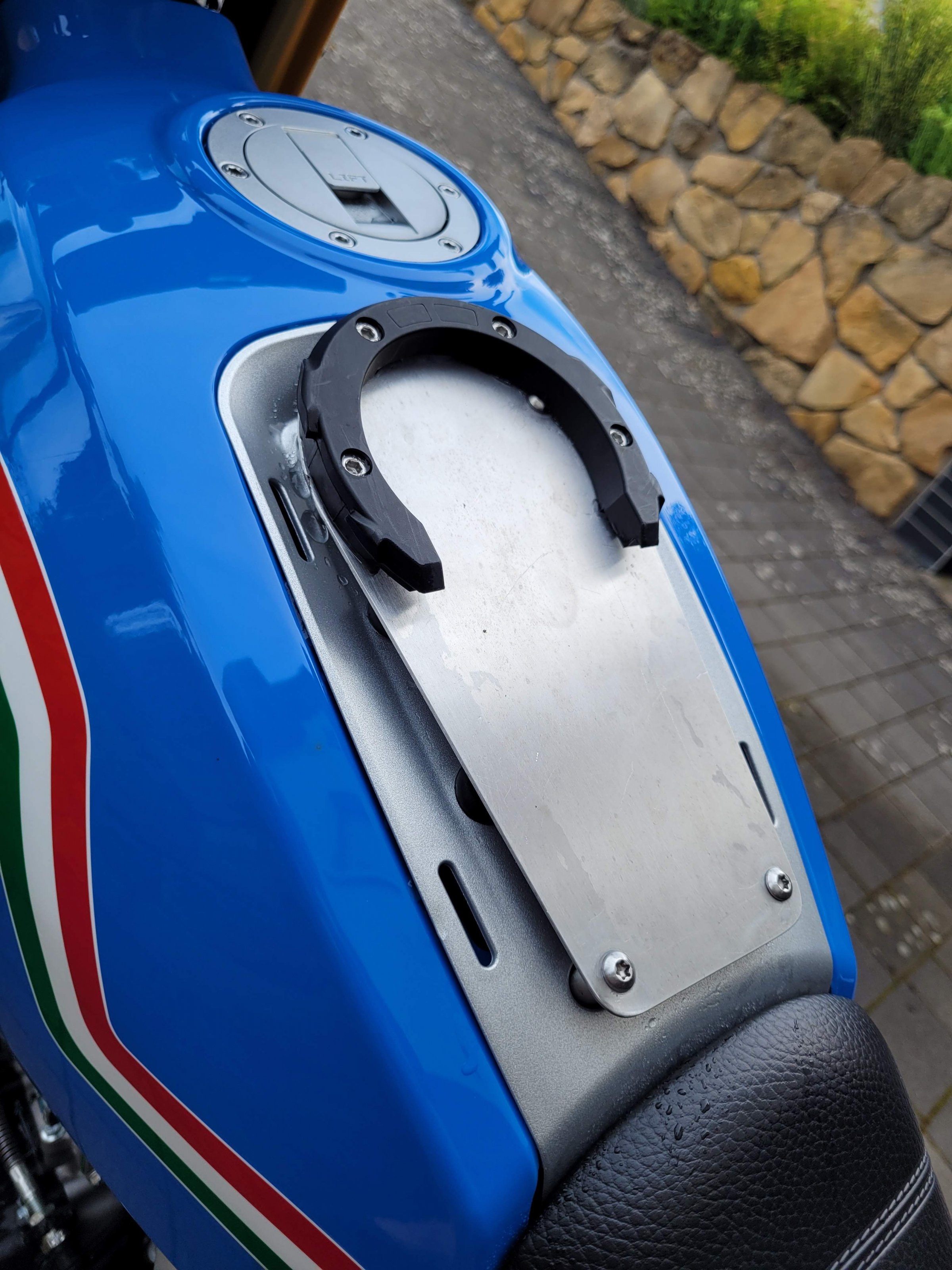

Platte mit Ring ist fertig und montiert.
Ring und Tankrucksack hatte ich noch hier, Platte ist aus Alu 3 mm.
Lackiert mit Bremssattellack.
Ist ein schnelles Provisorium, aber wie ich mich kenne bleibt das die nächsten Jahre so:unsure:
