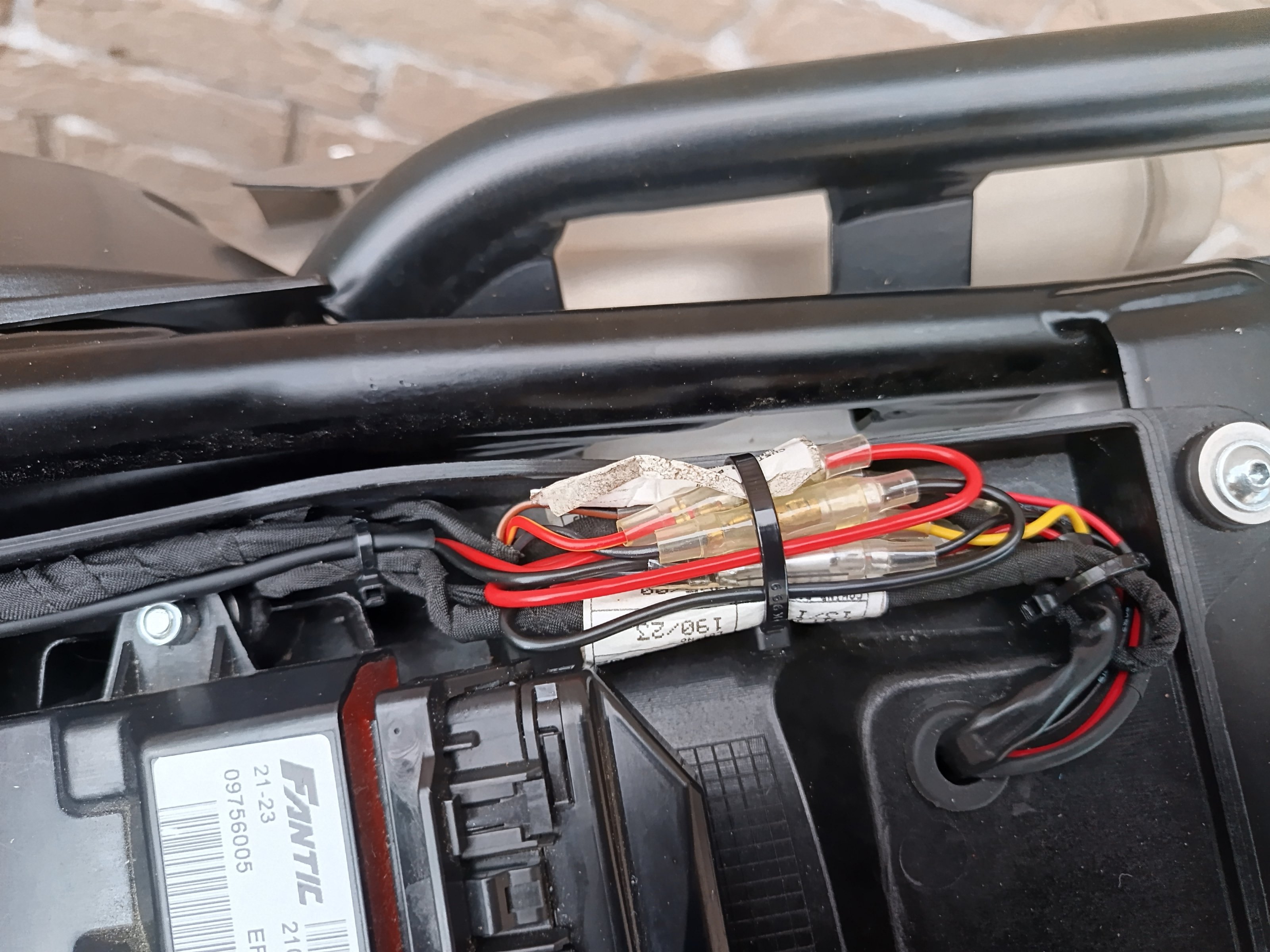

Moin liebe Caballeros,
ich fahre seit kurzem eine Flat Track. In der letzten Woche habe ich mit einem Freund eine mehrtägige Motorradtour unternommen. Auf der ersten Etappe bin ich vorweg gefahren und in einer Pause sagte er mir, daß man kaum sieht, wenn ich bremse. Und ich muss sagen, nachdem ich das nun selbst hinter dem Rücklicht stand ist das in der Tat so. Es ist kaum Unterschied zur normalen Rücklichthelligkeit zu erkennen, wenn ich die Vorder- oder Hinterradbremse.
Habt Ihr das auch schon mal gesehen, oder ist das bei der Caballero "normal"!
Freue mich auf ein Feedback dazu!
Beste Grüße aus HH
toro
toro
15.07.2020
115
Münster
Fantic Caballero 125 FlatTrack (E4)

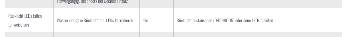

Bei mir ist der Unterschied deutlich sichtbar, alles andere würde sicherlich auch bei der HU (just erledigt) moniert.
Bei mir war mal (einer?) der Bremslichtschalter defekt – d.h. kein Bremslicht bei Betätigung – und wurde in der Werkstatt ausgetauscht. Das wäre evtl. ein Ansatz, ob da die Ströme richtig fließen. Wobei ich allerdings weiß, dass auch hinten LED verwendet wird und da gibt's ja nur An oder Aus und kein Dazwischen wie bei einer Glühlampe. Falls nötig, das Austauschteil findest du z.B. hier oder hier, kostet allesdings ca. 65 EUR.
Laut Berotec zählt das Rücklicht auch zu den Bauteilen, die öfter mal Probleme machen …

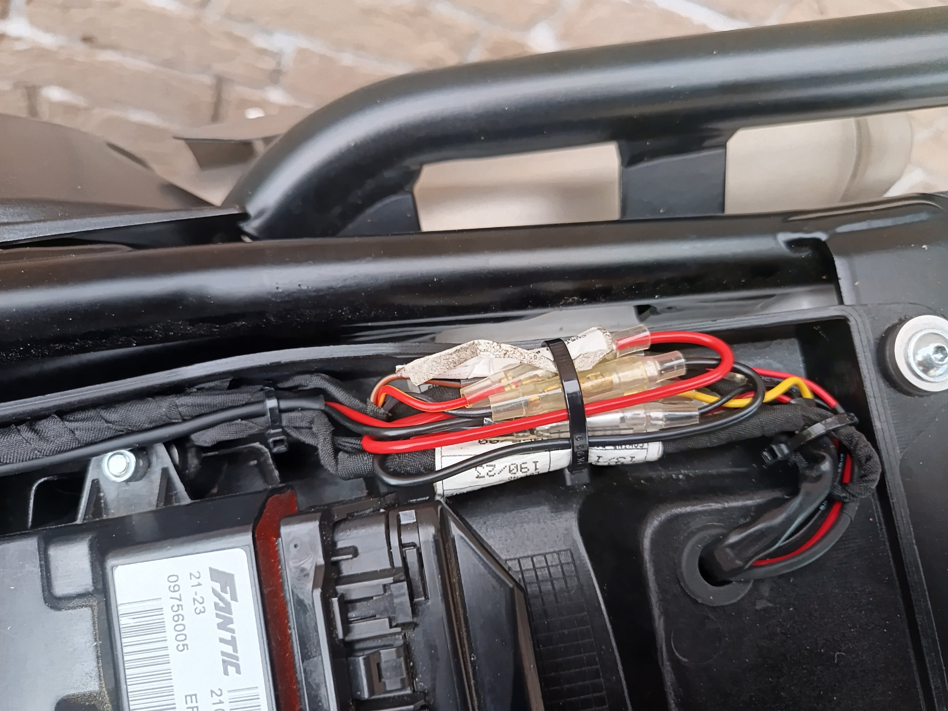

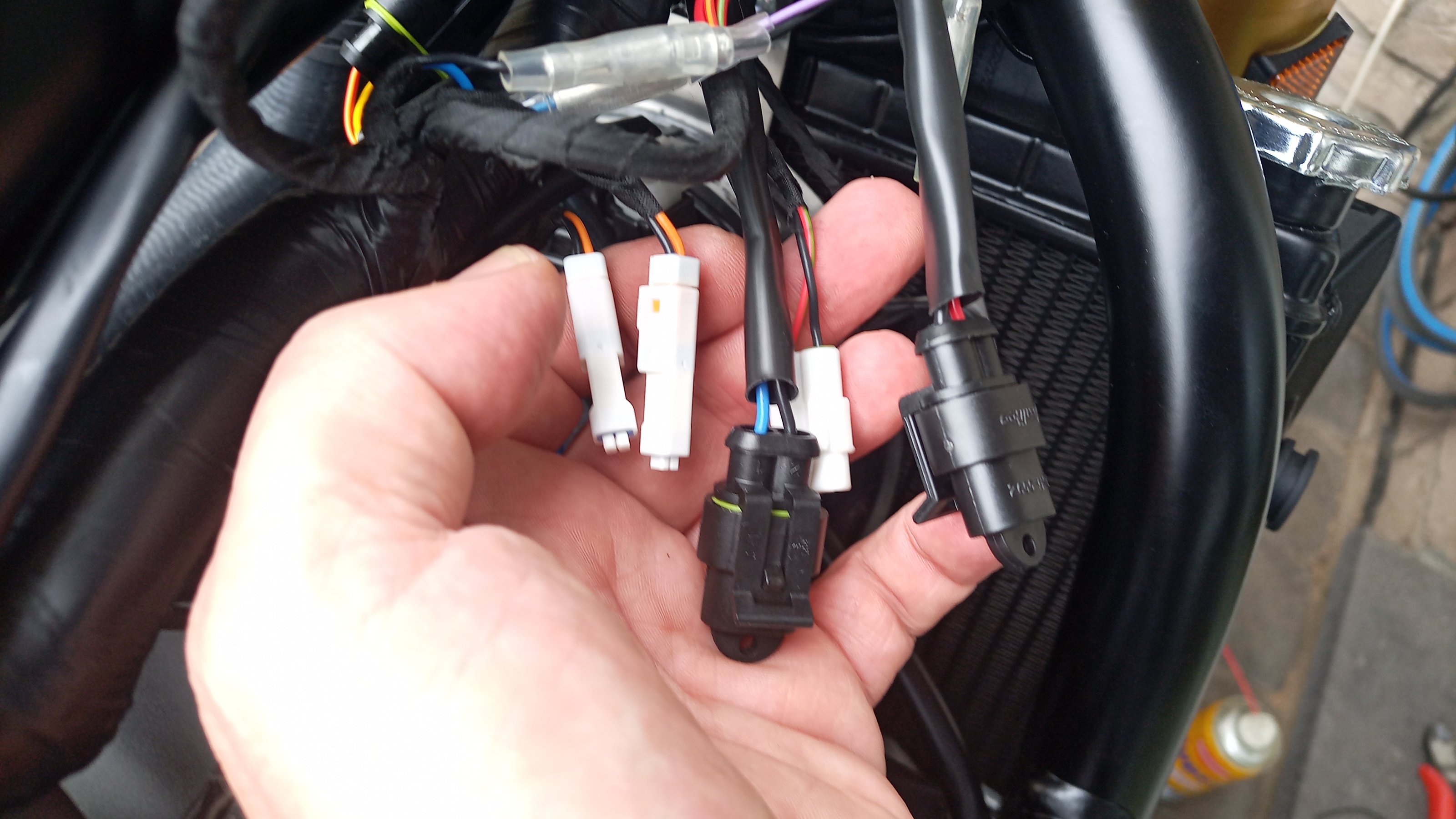

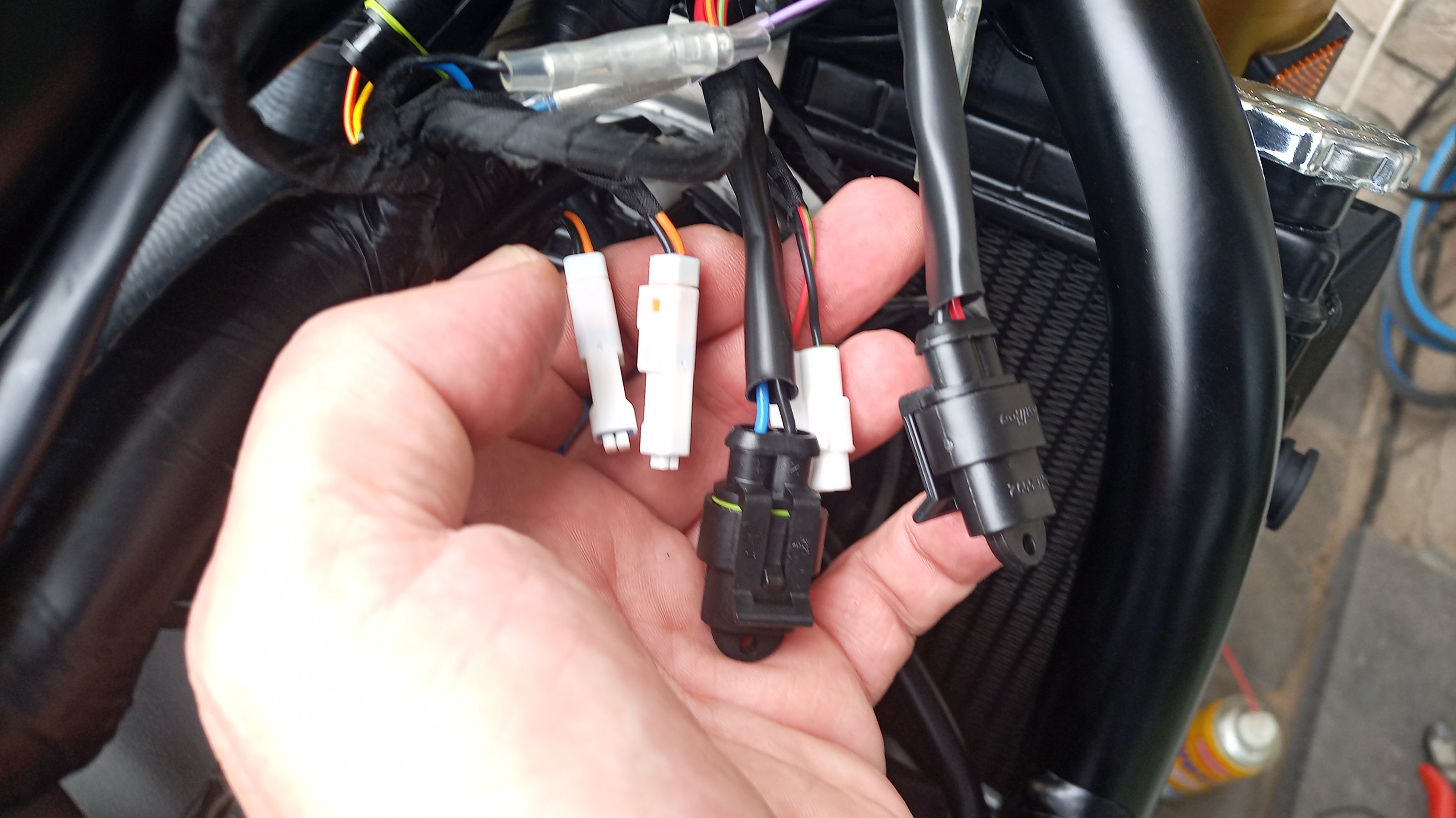

Hallo Martin, unter dem Tank sind 5 Blindstecker verlegt,
2x Superseal Stecker - Rot/Schwarz und Blau/Schwarz - Heizgriffe
1x Sumitomo Stecker - Rot-Grün/Schwarz - 12V USB Adapter
2x keine Ahnung von wem ;-) - Orange/Schwarz - Nebellampen
Die für den USB vorgesehene Leitung sollte wohl auch für ein Navi gut funktionieren.
Eine Gepäcklösung von Fantic wurde schon vorgestellt und ist angeblich bei einigen Händlern auch schon bestellbar, aber zu wann das nun wirklich verfügbar ist weiß wahrscheinlich nur Fantic selber. ..unten mal ein Bild von einem Kollegen auf FB.
Bei meiner hab ich vorerst den Griffbügel als Halter genutzt und links eine Tasche angehangen, funktioniert gut, aber nur mit etwas Bastelarbeit. Wenn Du an sowas Interesse hast kann ich Dir dazu auch gern ein paar Bilder schicken.
Grüße Achim
Das mit den Nebellampen und den Heizgriffen verstehe ich nicht so ganz, es sind ja jeweils keinerlei Schalter dafür vorhanden.
Bedeutet das, dass dort die Versorgung abgenommen werden kann und alles weitere einzeln / separat verkabelt werden muss?
Sind die abgesichert? Falls ja, wo?
Ein Schaltplan wäre sehr hilfreich.
Ich möchte einen Bordspannungsversorgung für ein Navi und eine USB-Steckdose einbauen.
Mein Weg wäre die Versorgung von dem Sumitomo-Stecker (12V-USB-Adapter) als Schaltanschlüsse für ein Relais zu verwenden; Masse und Strom (KL30) direkt von der Batterie zu holen.
Sowohl USB-Geräte, als auch Navi haben ja eigene Akkus, es ist also kein Dauerstrom notwendig / sinnvoll.

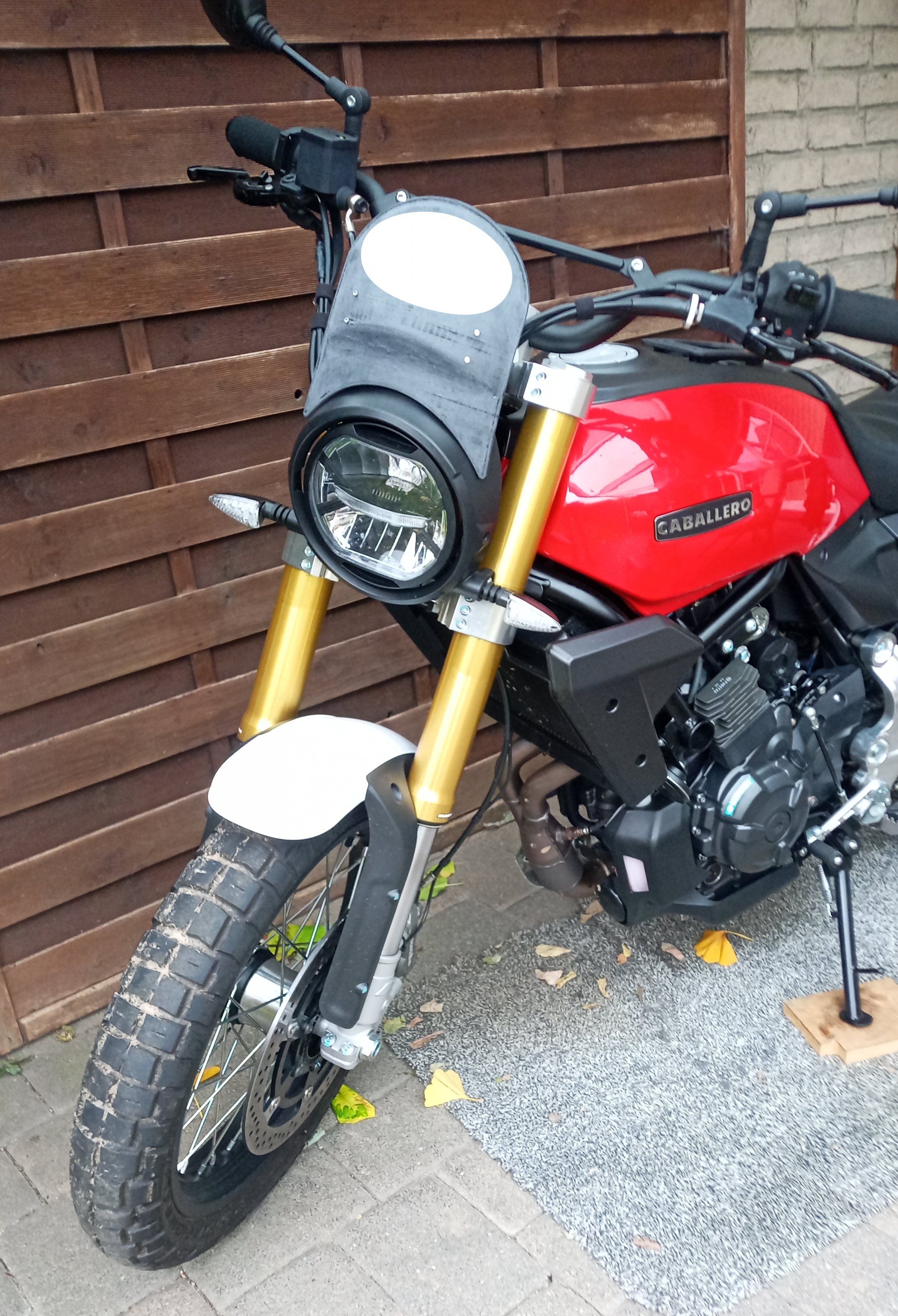

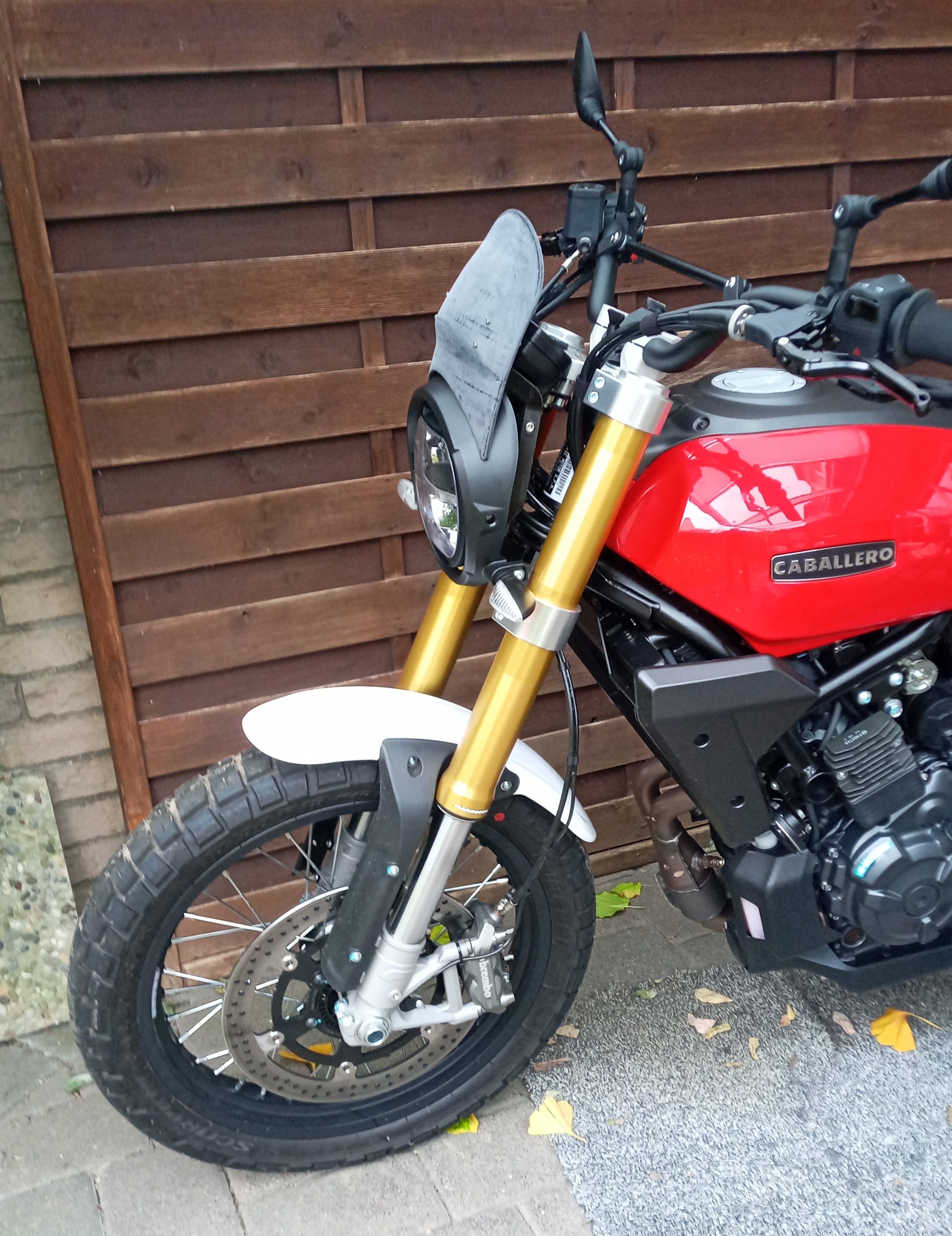

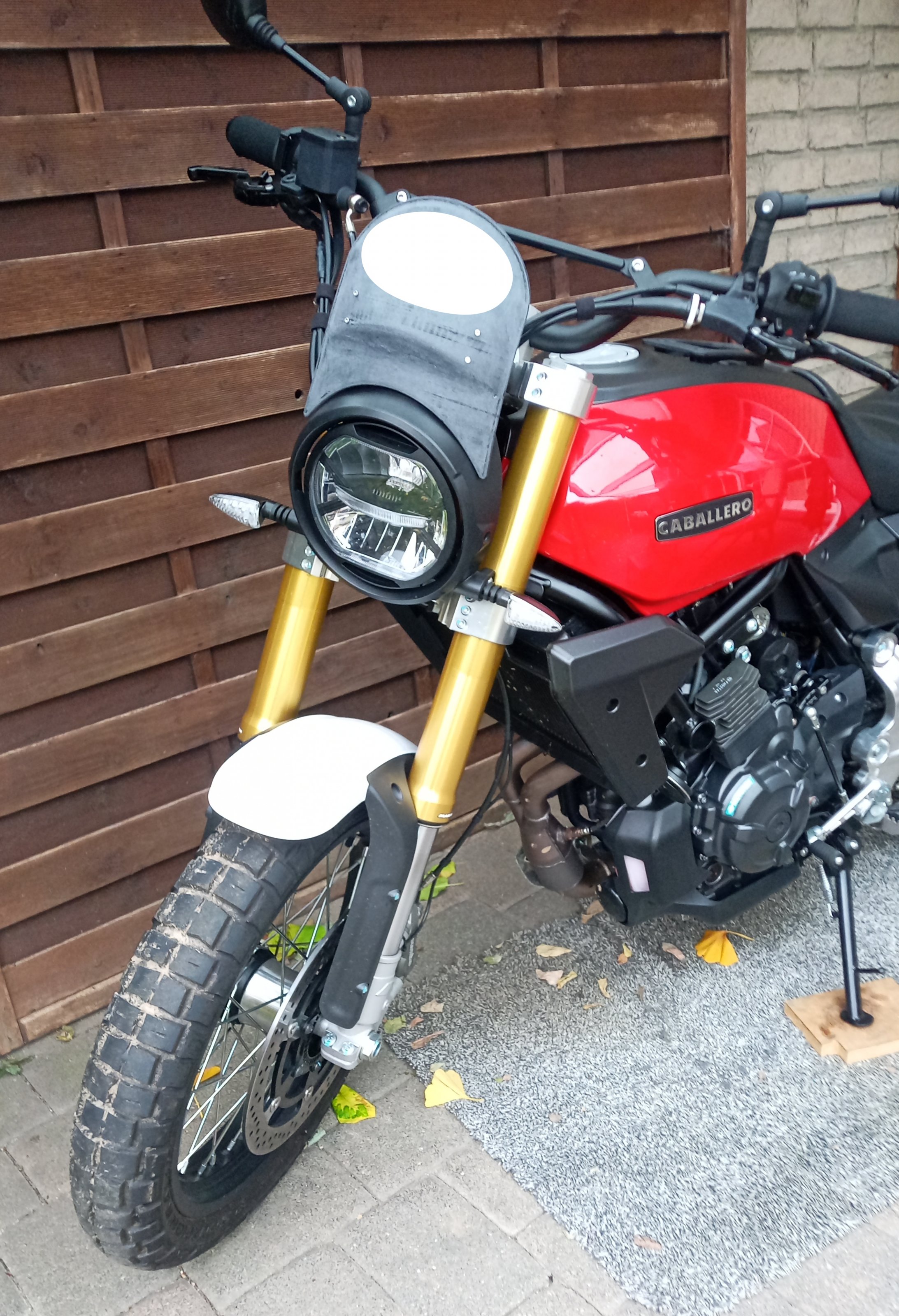

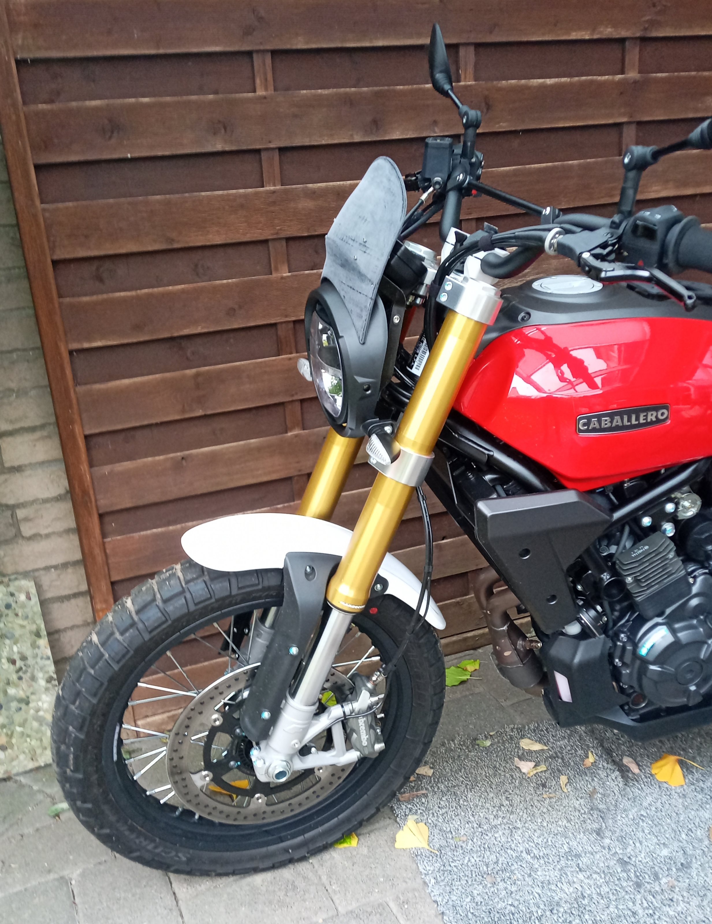

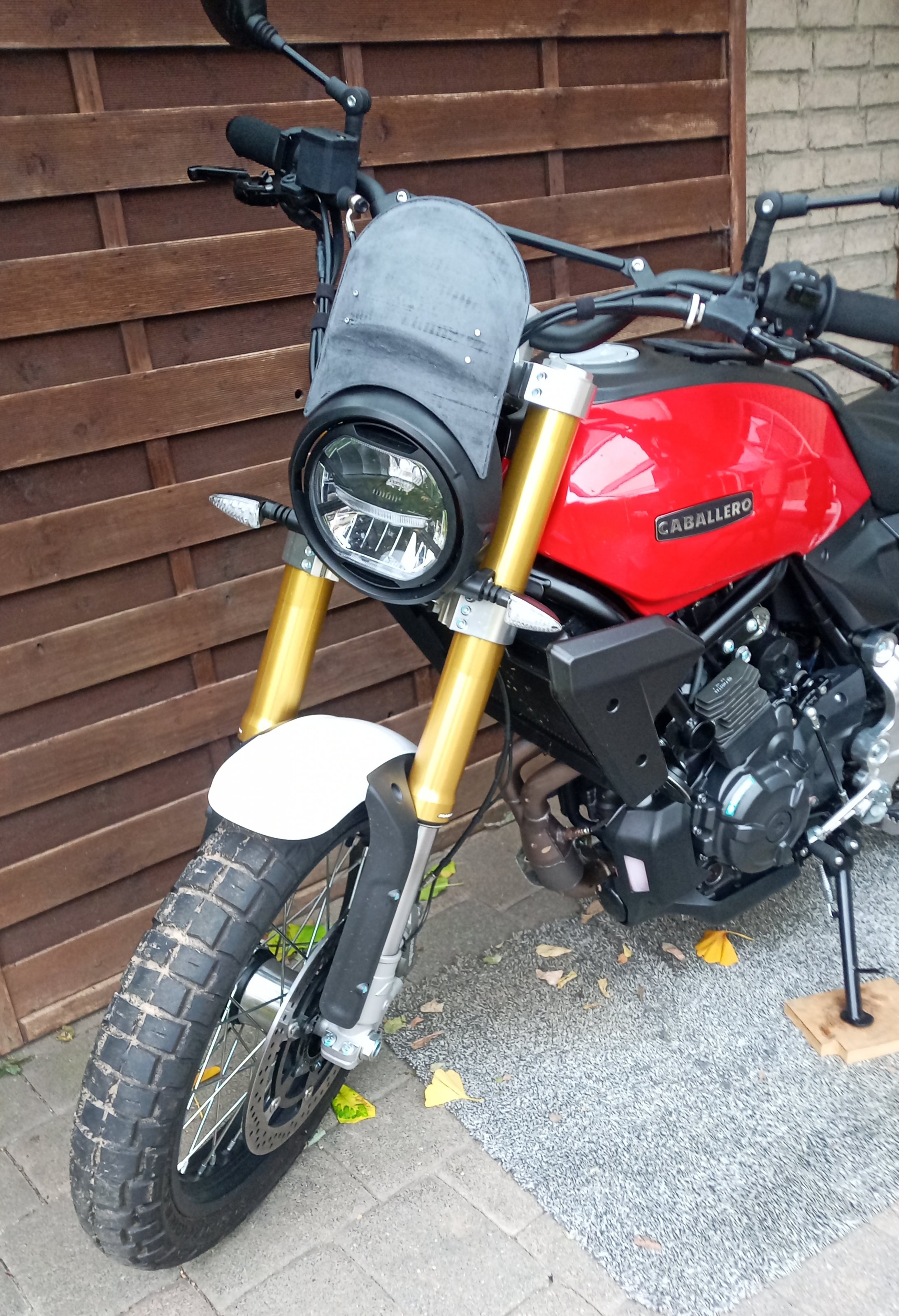

Mahlzeit zusammen, im Moment experimentiere ich aus Spaß an der Freud etwas an einer Cockpitverkleidung für die 700 rum und hab da vorerst mal einen unlackierten Rohling zu fertig gemacht. Die Form / Größe gefällt mir so allerdings noch nicht wirklich gut und ich könnte zur Optik ein paar Ideen brauchen. ...also vll nur etwas tiefer machen, oder auch breiter, oder ganz anders? :cool: Was meint Ihr ? ;-)
Anhang anzeigen 636867Anhang anzeigen 636868Anhang anzeigen 636869
Grüße Achim
Hallo Achim, mir würde das ohne Absetzung besser gefallen, der untere Teil dürfte bis an die Scheinwerferverkleidung nach vorne gehen. Etwas breiter, vielleicht nur in den unteren 2/3 fände ich persönlich auch besser.
Ich nehme an, du hast den Halter dafür an der Tachobefestigung angeschraubt, ich kann das auf den Bildern leider nicht genau erkennen.
Moin, die Anschlüsse für Nebellampe und Heizgriffe sind auch bei Zündung an spannungsfrei und ich nehme an das diese entweder bei laufendem Motor zugeschaltet werden, oder das die von Fantic nur für original Zubehör vorgesehen sind und über Software freigeschaltet werden müssen.
Da ich keinen Bedarf daran hab hatte ich mir die Mühe gespart eine Tankflasche ect. zum testen anzuhängen. Alle Anschlüße sind vom Kombiinstrument / Tacho aus verkabelt und der hängt direkt an der 30A Hauptsicherung, ob im Tacho selber noch Schutzelektronik verbaut ist weiß ich nicht.
Meinen USB Adapter hab ich direkt an dem Sumitomo Stecker verkabelt, ein weiteres Relais ist natürlich dann die belastbarere Alternative.
Bei meinem Freund habe ich ein Relais allerdings über die Stromversorgung der Heckleuchte angesteuert und bei mir wird die Elektronik und das Magnetventil vom Kettenöler direkt über die Heckleuchte versorgt.
Vorteil ist das die Verkabelung mit den 3,5mm Japanrundsteckern (hat Polo) einfach mit einem V-Kabel zwischengesteckt werden kann und das Relais direkt daneben am Sicherungsblock einen Platz findet, außerdem ist die Heckleuchte im Sicherungsblock zugänglich abgesichert ...unter dem Tank geht´s eng zur Sache ;-)
