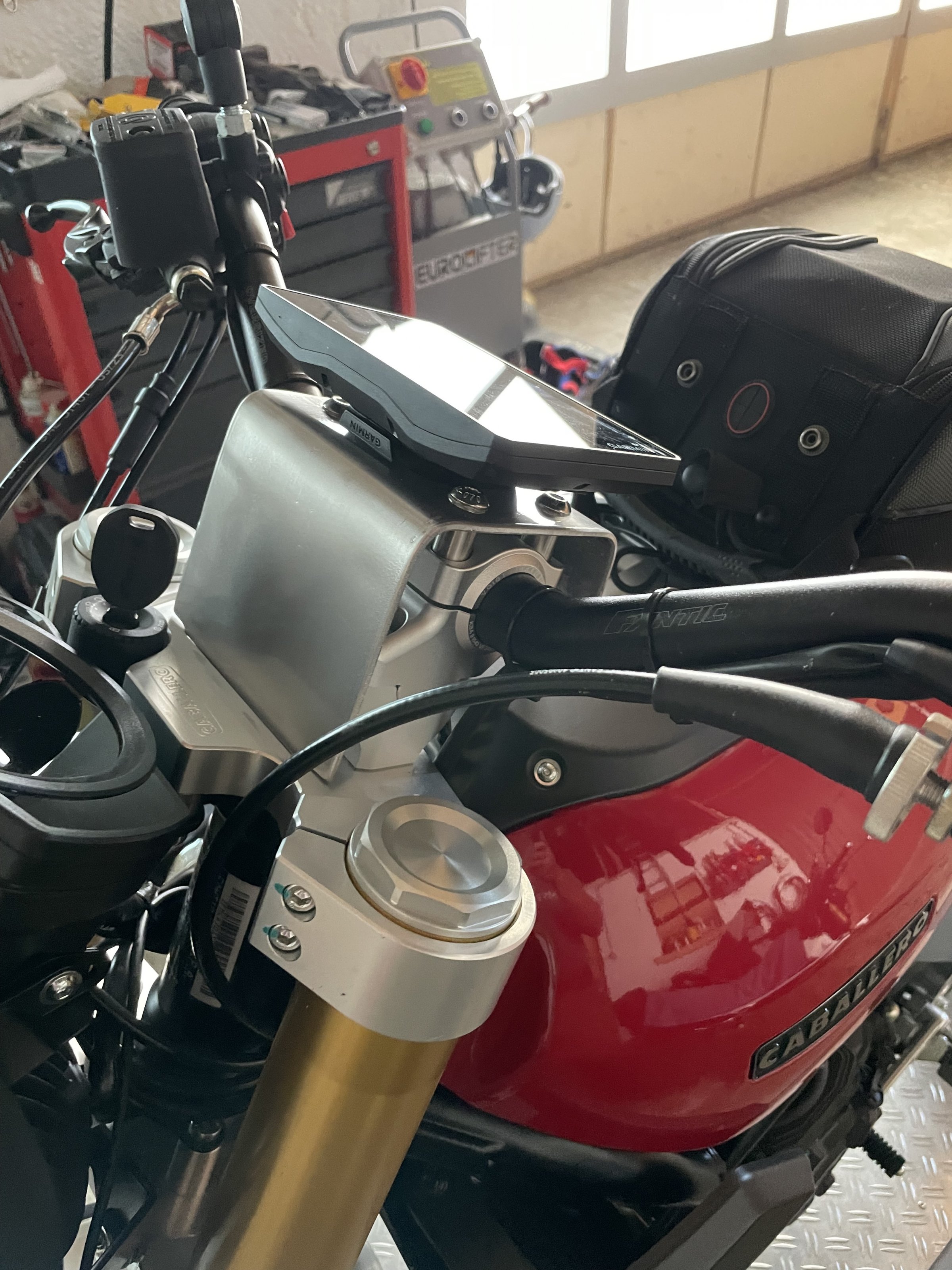

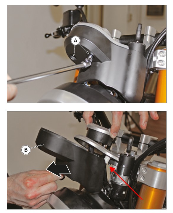

Ich hatte sowas schon zweimal. Ok, eigentlich erst eineinhalb mal. Beim ersten mal musste ich das Teil austauschen. Jetzt beim zweiten mal habe ich die Halterung etwas modifiziert, weil es in beiden Fällen Vibrationsschäden waren. Im Inneren waren die Halterungen des Displays kaputt vibriert und dann hat es das Display zerlegt.
Dem entnehme ich, dass ich die 2 Schrauben zur Fixierung des Instruments nicht so fest ziehen sollte? Das sind ohnehin 2 selbstsichernde Muttern. Grade dieses Wochenende musste ich an diese Schrauben.

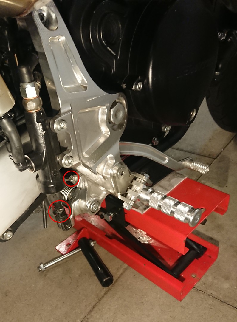

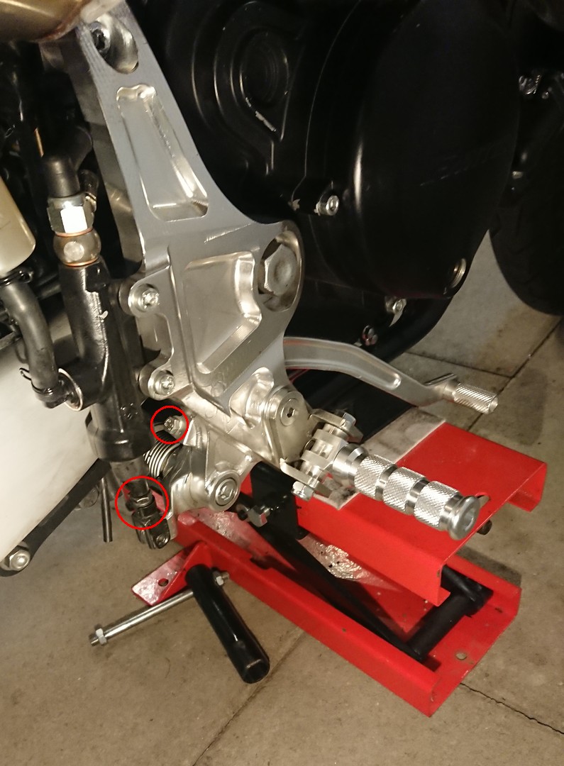

Weiß jemand, wie ich die Hinterradbremse einstellen kann? Wenn ich bremse, kommt das Pedal etwas zu weit herunter. Der Hydraulikzylinder hat keine Einstellmutter unter dem Gummiteil wie andere Systeme, die ich bisher gesehen habe. Danke!
Da kann man nix einstellen, das "fachgerechte" Entlüften des (ABS-) Systems sollte Besserung bringen.
Da kann man schon was einstellen. Der Hydraulikzylinder für die hintere Bremse ist bei allen Modellen gleich (E4, E5, 125er, 500er, etc.). Wenn du die Klemme abmachst und den Bolzen rausziehst, kannst du die Schubstange rein oder rausdrehen, nachdem du die Kontermutter gelöst hast. Mit der Anschlagschraube am Bremshebel kannst du die Höhe des Hebels einstellen. Du musst nur aufpassen, dass du die Schubstange nicht zu sehr rausdrehst. Wenn die Bremse dadurch immer etwas gedrückt ist, wäre es fatal. Das Hinterrad muss noch völlig frei drehen, nachdem du da was verstellt hast.

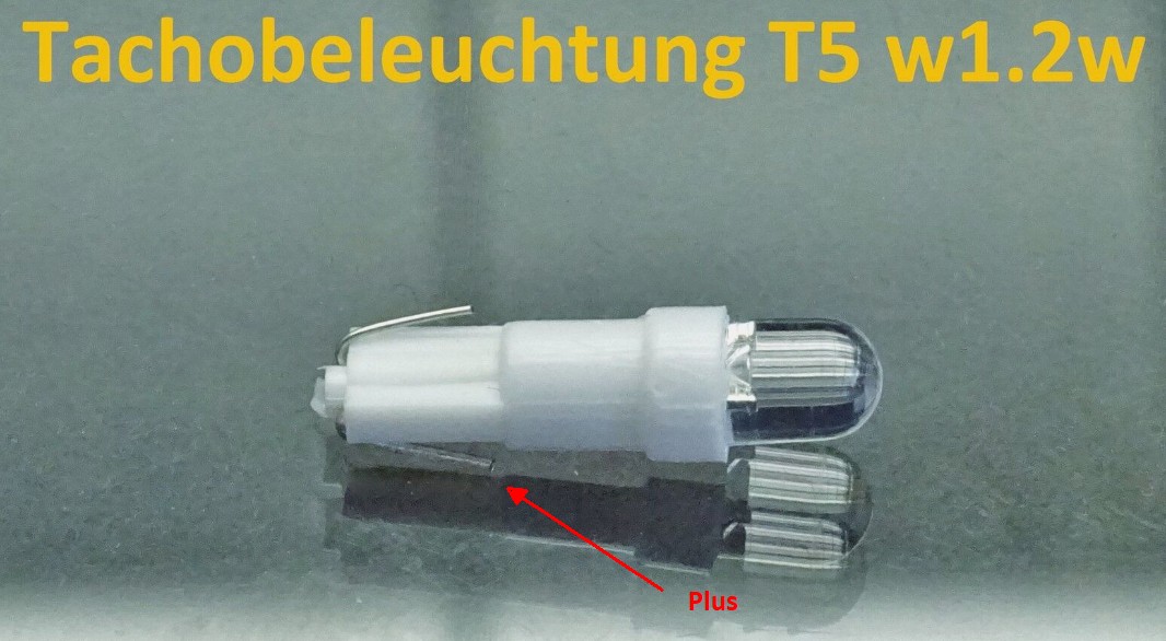

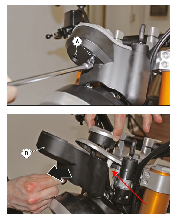

Du musst die beiden Schrauben, die die Verkleidung des Drehzahlmesser halten abmachen, dann siehst du schon die Aufnahme der Birne. Die Birne steckt in einer Gummifassung, die einfach nur in die weiße Röhre gesteckt wird. Einfach das Kabel anfassen und rausziehen.

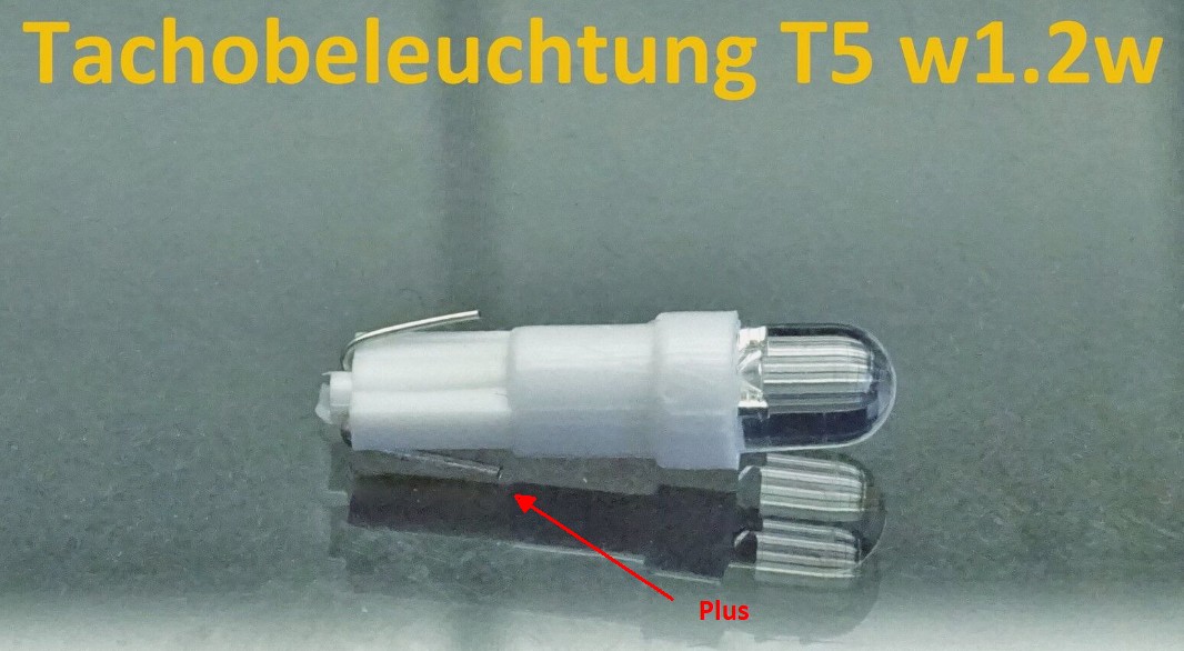

Man muss auf die Polung der LED aufpassen, da diese nur in eine Richtung funktioniert. Ich habe wohl die falschen 50% Chance getroffen beim Einbauen (bin jetzt extra den Tank leer gefahren und sie leuchtet immer noch nicht). Hatte das jemand von euch vor dem Einbau geprüft? Wenn ja, habt ihr eine einfache Art die Einbaurichtung zu prüfen?

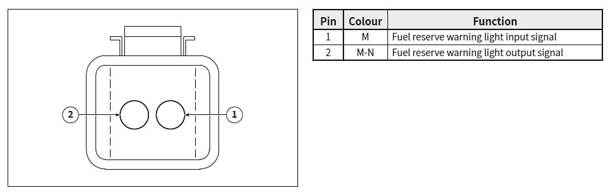

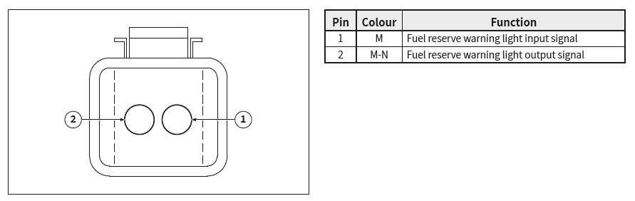

An der Länge der Beine: die haben oft unterschiedliche Längen. Das längere Bein ist die Anode (positiv), während das kürzere Bein die Kathode (negativ) ist.
Am Stecker habe ich gemessen, wo Plus ist, als der Tank fast leer war. Weiß ich nicht mehr, welche Seite das war. Die Beschreibung in Schaltplan war für mich nicht eindeutig:
