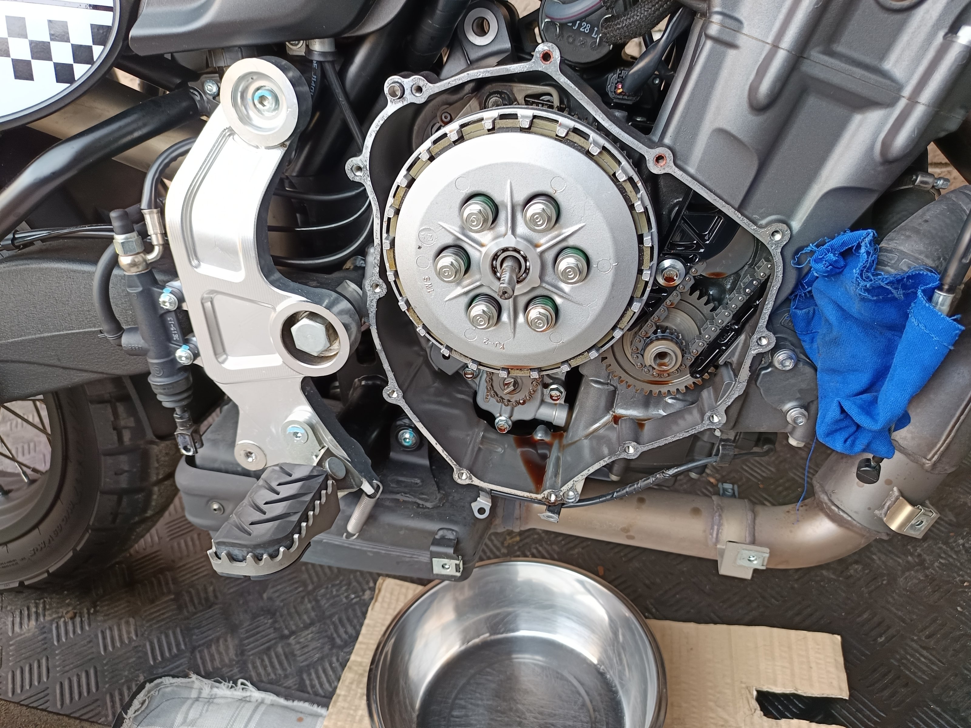

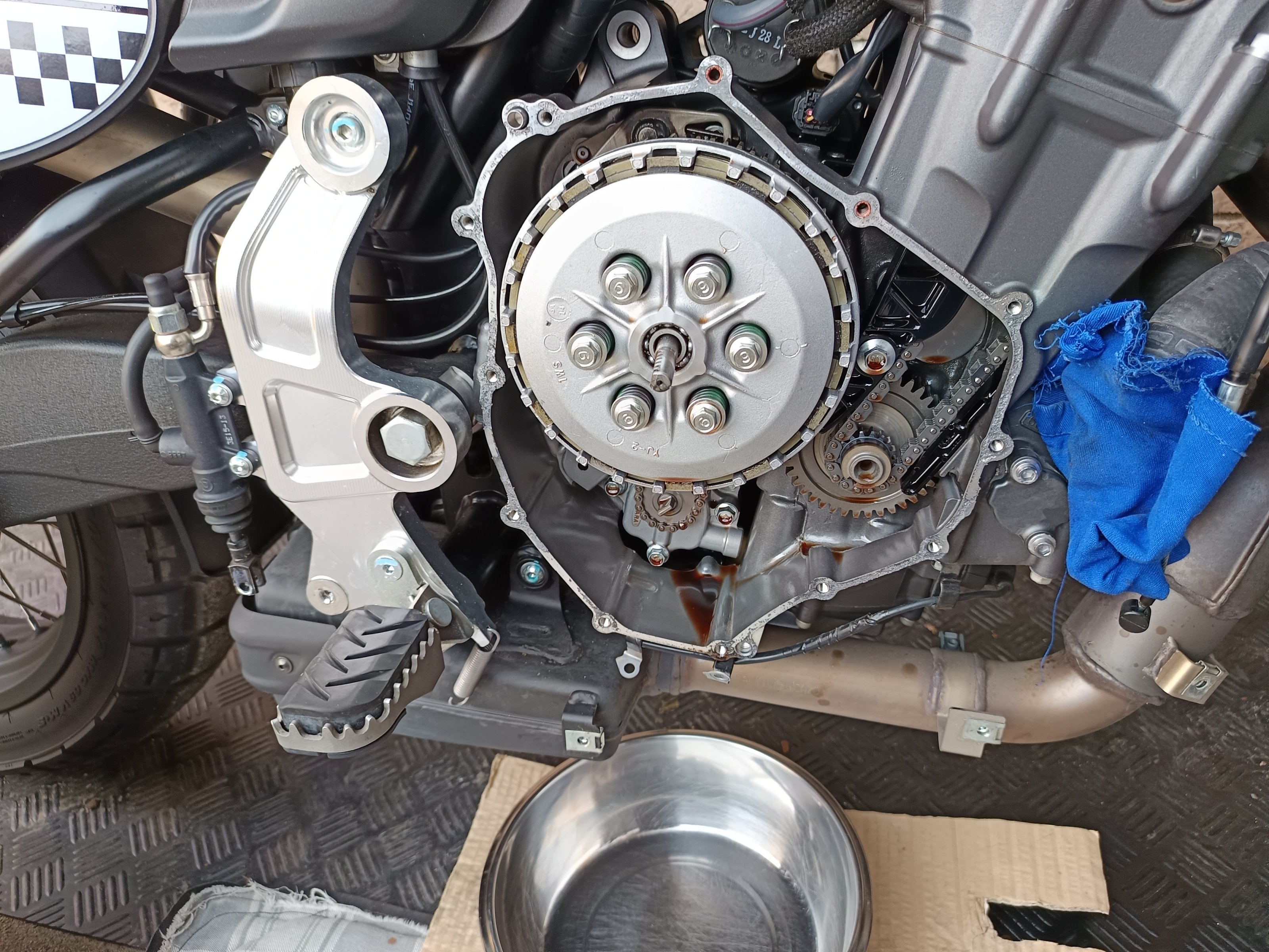

Also mein Händler hatte von Fantic die mündliche Info das es ab Ende Januar mit dem Tausch der Kupplungen los gehen sollte und seitdem schieben die den Starttermin Woche für Woche vor sich her :Augenrollen:
... trotz der Einstufung als sicherheitsrelevantes Problem bremst da wohl wieder die Bürokratie alles aus :facepalm:
An meiner ist das Problem jedenfalls richtig heftig geworden und weil ich mit dem Möp jetzt im März ein paar Tage weg möchte habe ich die Kupplung gestern auf eigene Kappe getauscht.
Nach der Probefahrt heute ärgere ich mich nun wirklich ein bisschen das ich das nicht schon letztes Jahr einfach durchgezogen hab, kein Vergleich zu vorher und noch nicht einmal im Neuzustand von der original Kupplung war das Getriebe so leicht und weich zu schalten wie jetzt, ...da sind eben aus der geplanten halben Stunde Probefahrt doch glatt zwei Stunden geworden :grin:

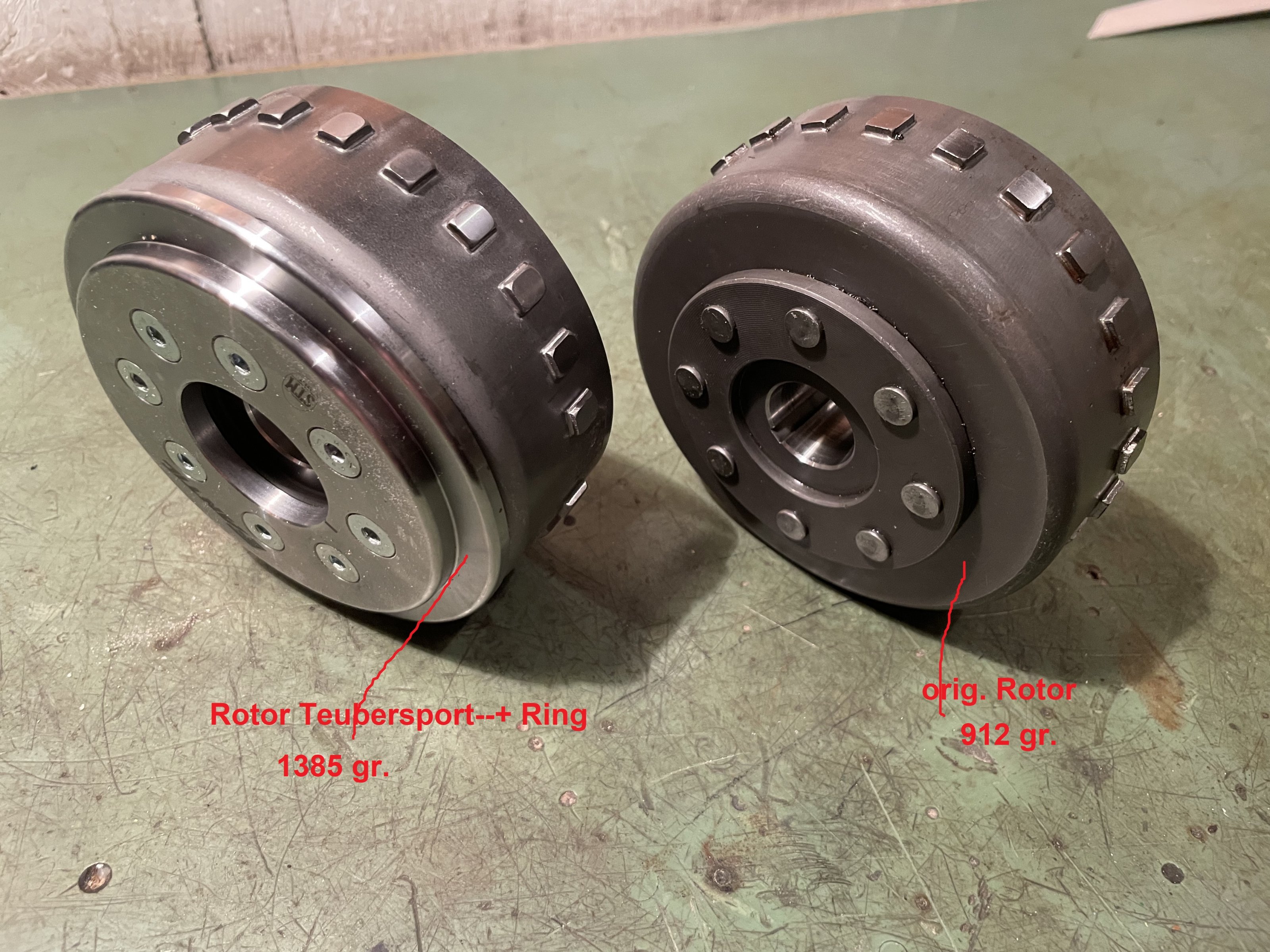

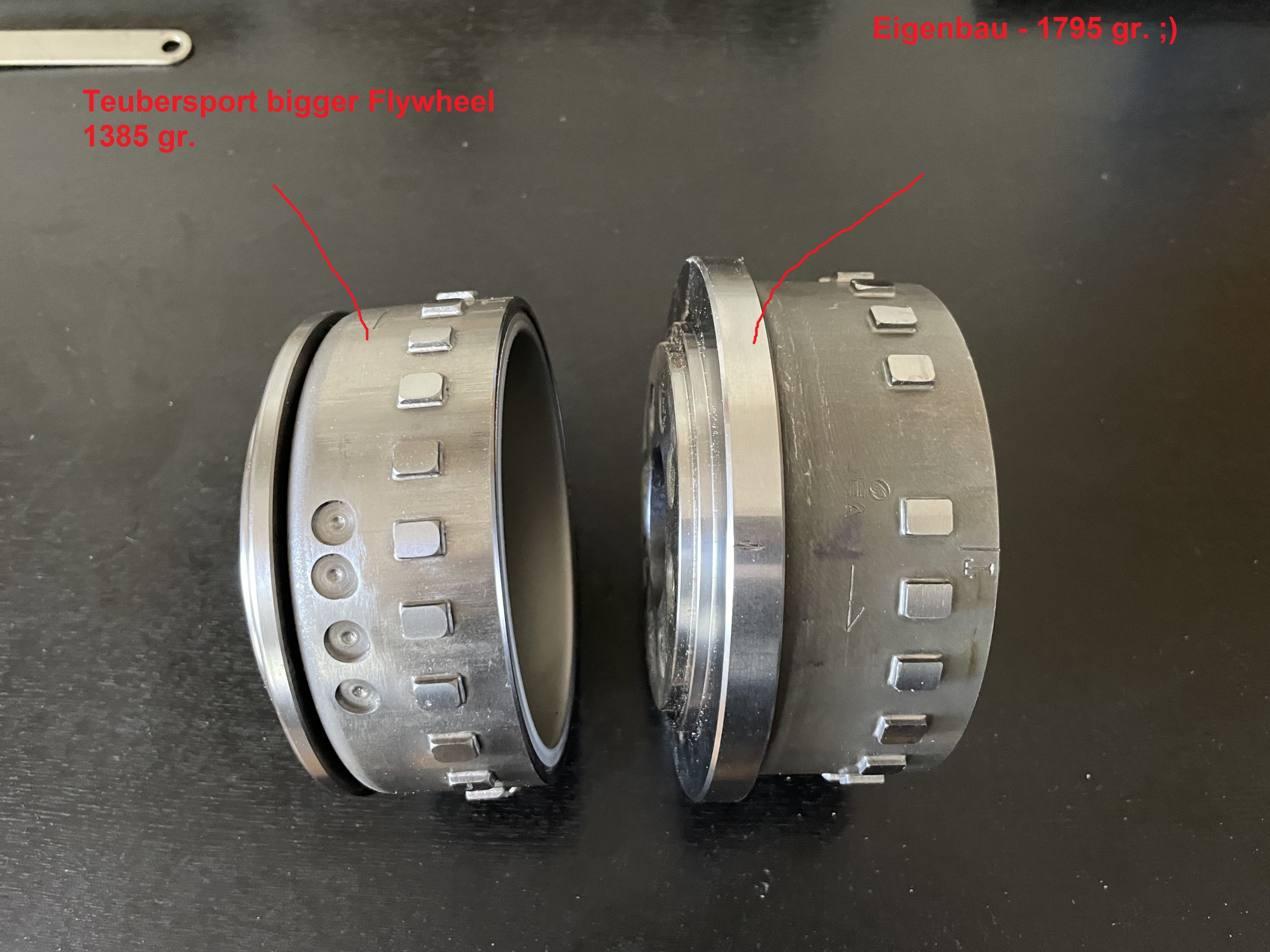

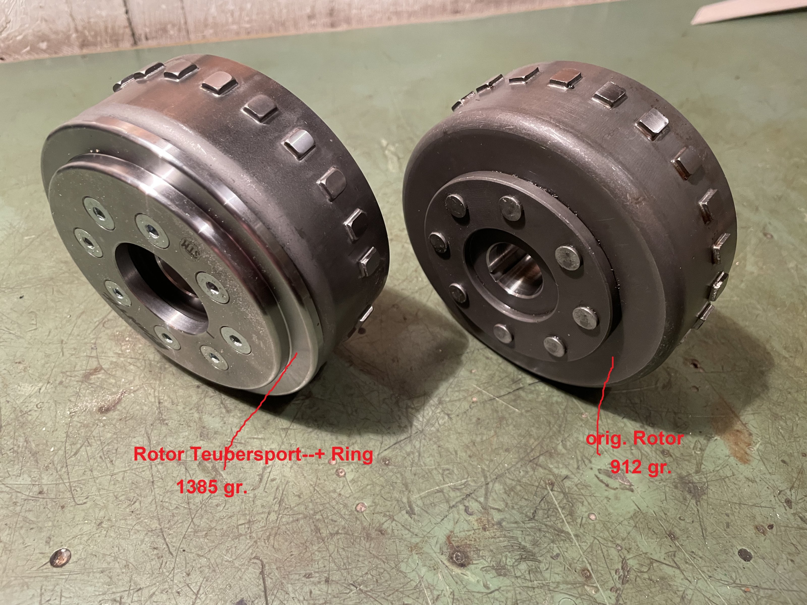

mal ne Frage- meine 2019,-500er FlatTrack hat Rotor( Polrad') lt. Ersatzteilkatalog NC 250-0243 verbaut. - Schau ich in neuere Ersatzteil Kataloge ( MY 24 )nach ist da NC 450-184 aufgeführt,-also wurde was geändert.
Frage für Mich--orig.Rotor hatte gewogen 915gr.,der Teubersport bigger Flywheel 1385 gr. -- Ich packte nochmals nen Ring drauf und kam auf 1795 gr.---Frage ? hat jemand des Polrad '24 ( Rotor ) mal gewogen??

Meine hat während der Fahrt richtig laut geklappert, das hörte sich fast so an wie eine klappernde Bremsscheibe durch verschlissene Floater :-/ . Die Gabelholme hat Fantic dann auf Garantie getauscht.
Für die Kupplung habe ich keine original Yamaha Teile verwendet, damit liegt man dann, ganz normal als Privatperson gekauft, bei rund 100.- € für das kpl. Kupplungspaket und die Gehäusedichtung.
Von der Arbeitszeit her ist die Kupplung wohl locker in zwei Stunden zu schaffen, aber weil ich ja kein Geld damit verdienen muss, da hab ich mit viel rumtrödeln und Käffchen zwischendurch bisschen länger gebraucht ...:lalala: ;-)
