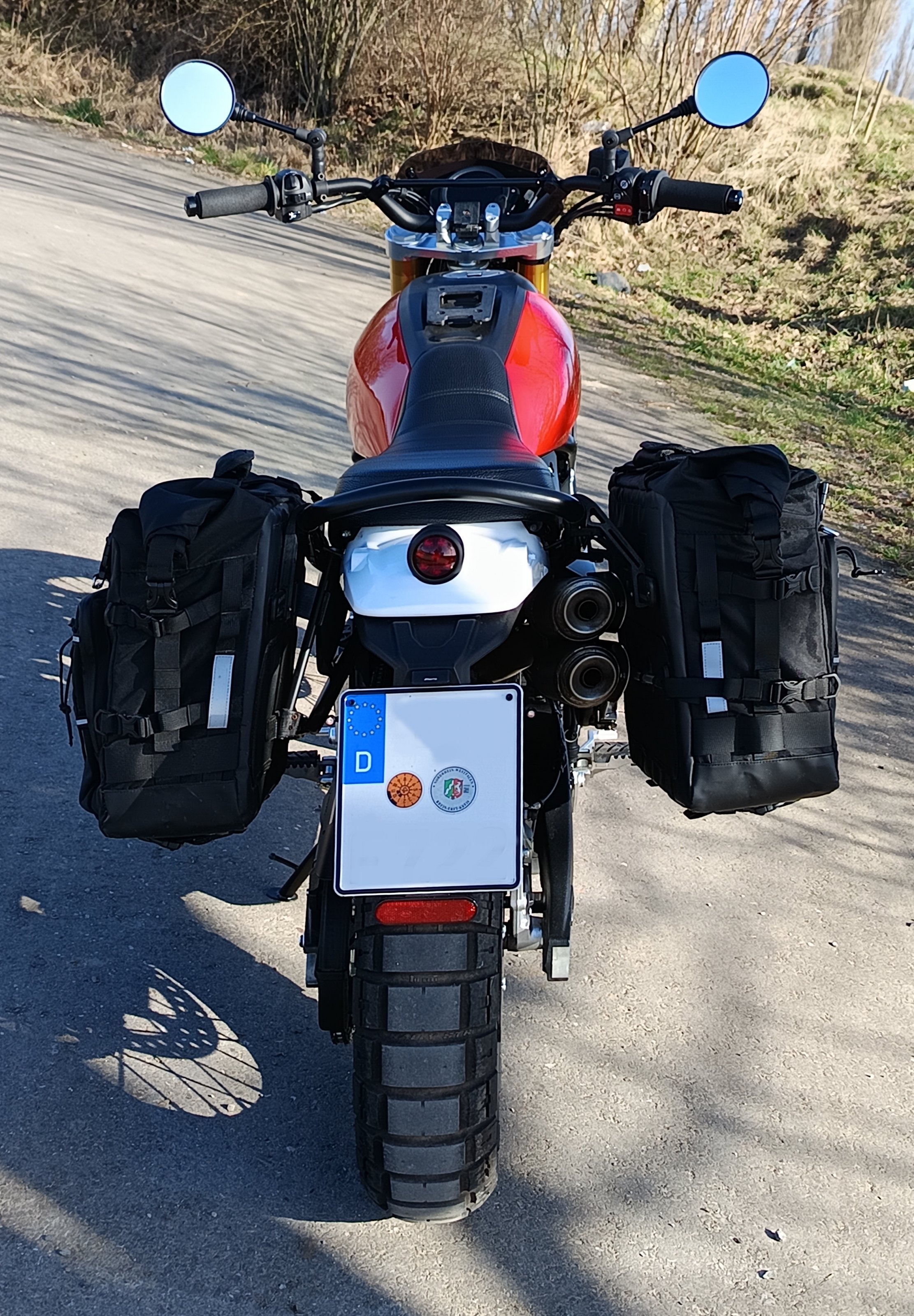

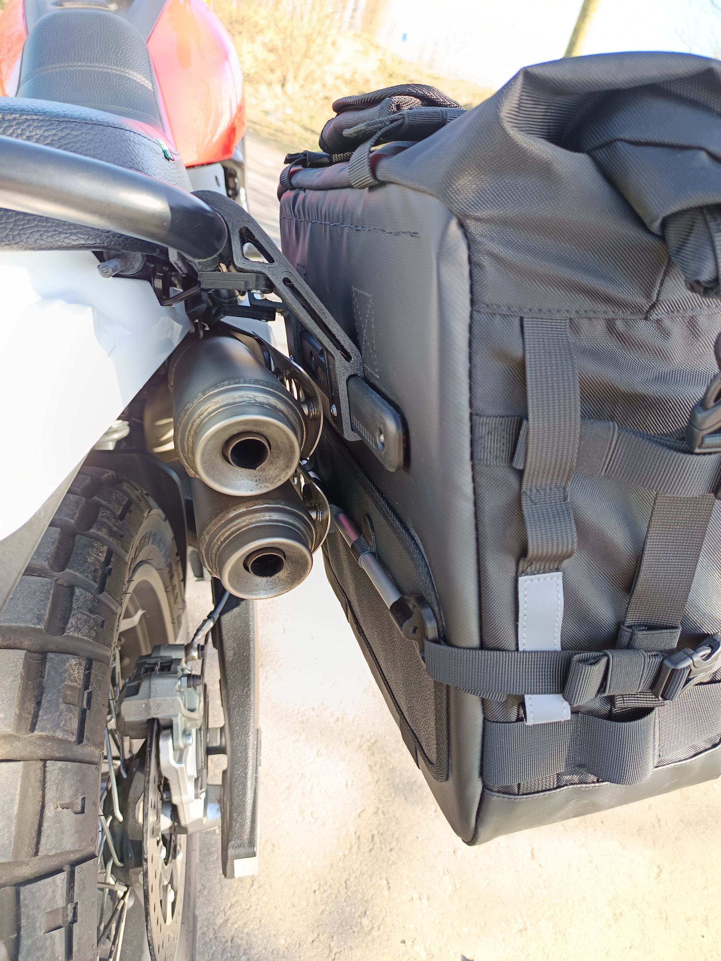

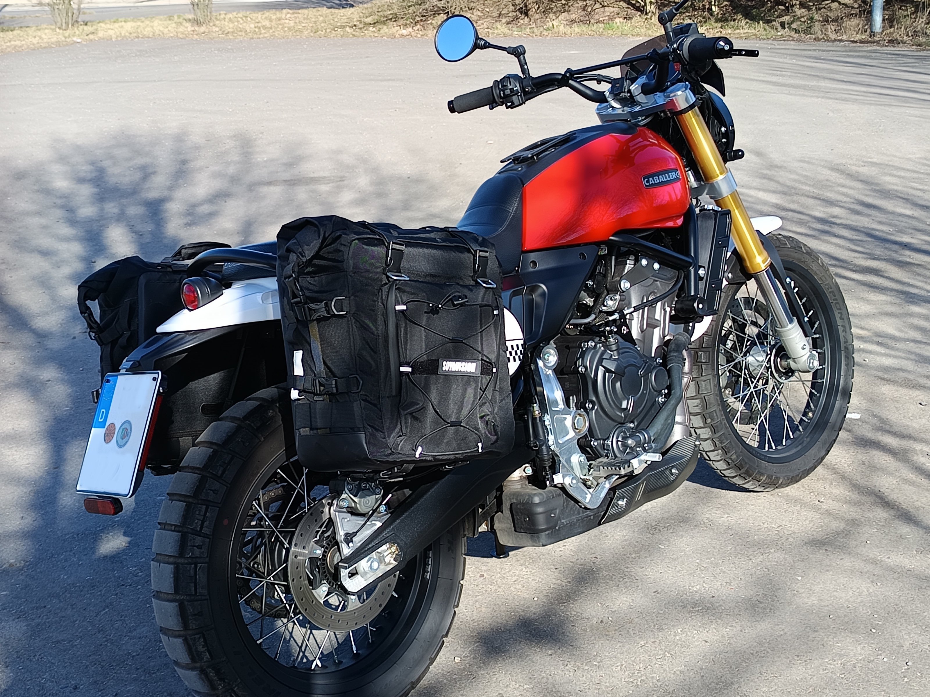

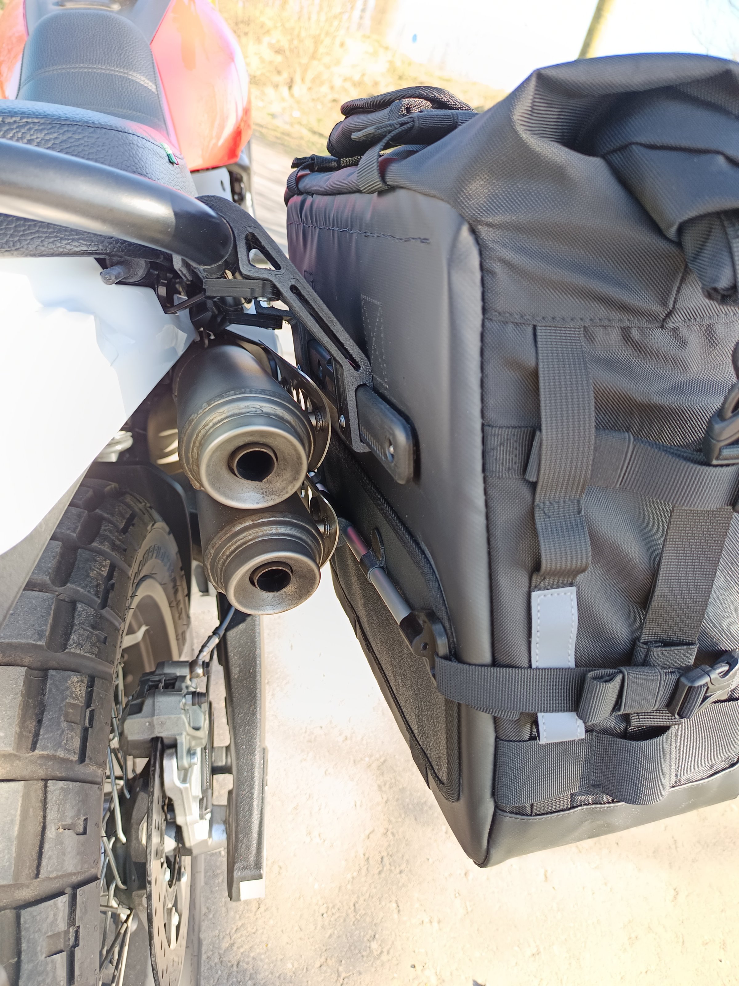

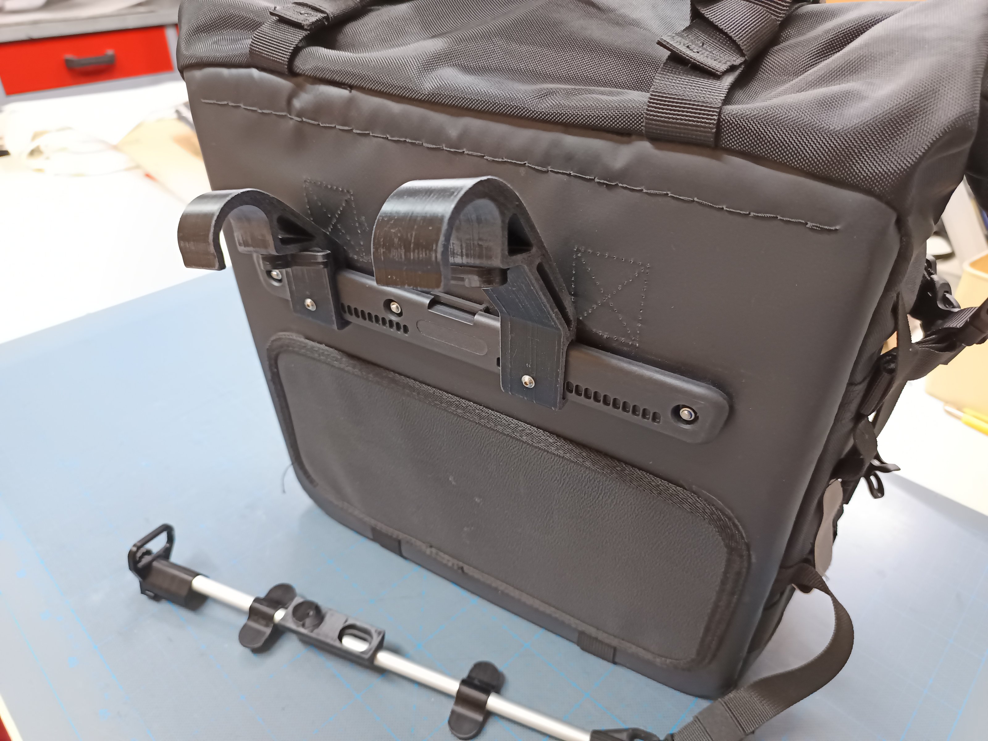

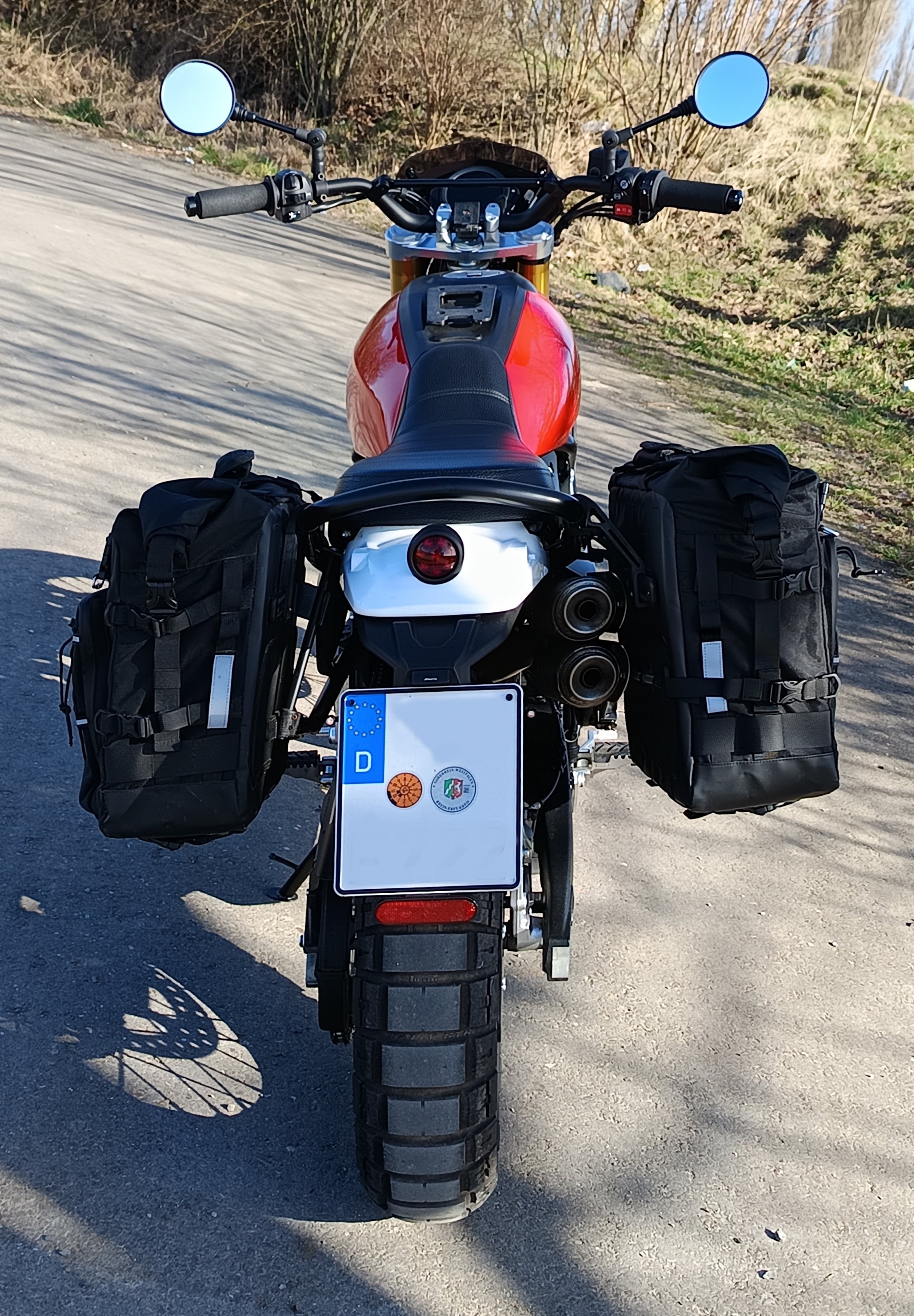

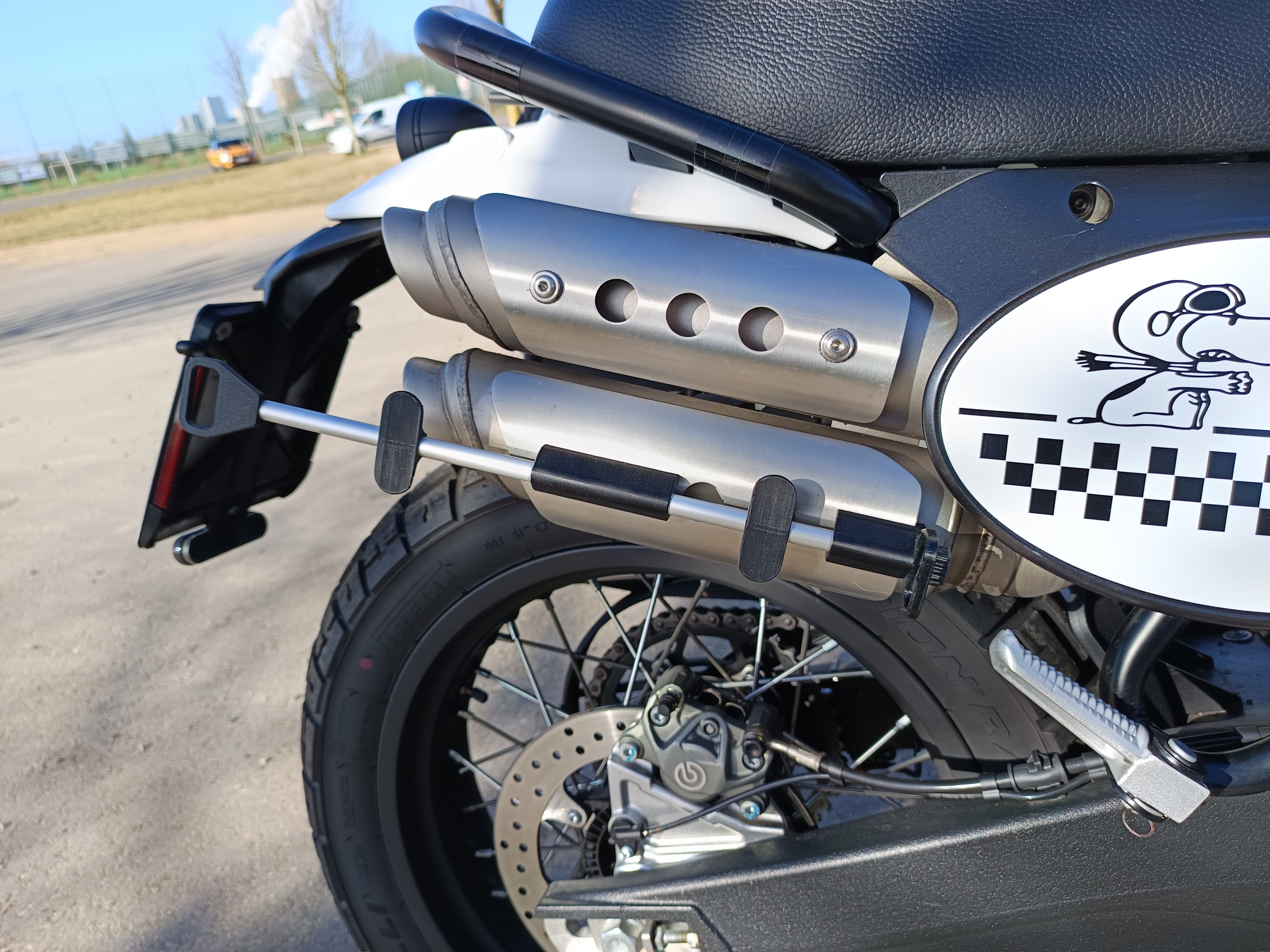

Moin, meine Holde hat für die geplanten Kurztrips mehr Stauraum beantragt und, obwohl m.E. für nur ne Woche Tour bereits ausreichend vorhanden ;-), bin ich an das Thema doch nochmal ran und habe zu dem Tankrucksack und der linken Packtasche nun auch eine große Tasche für die rechte Seite fertig gemacht.

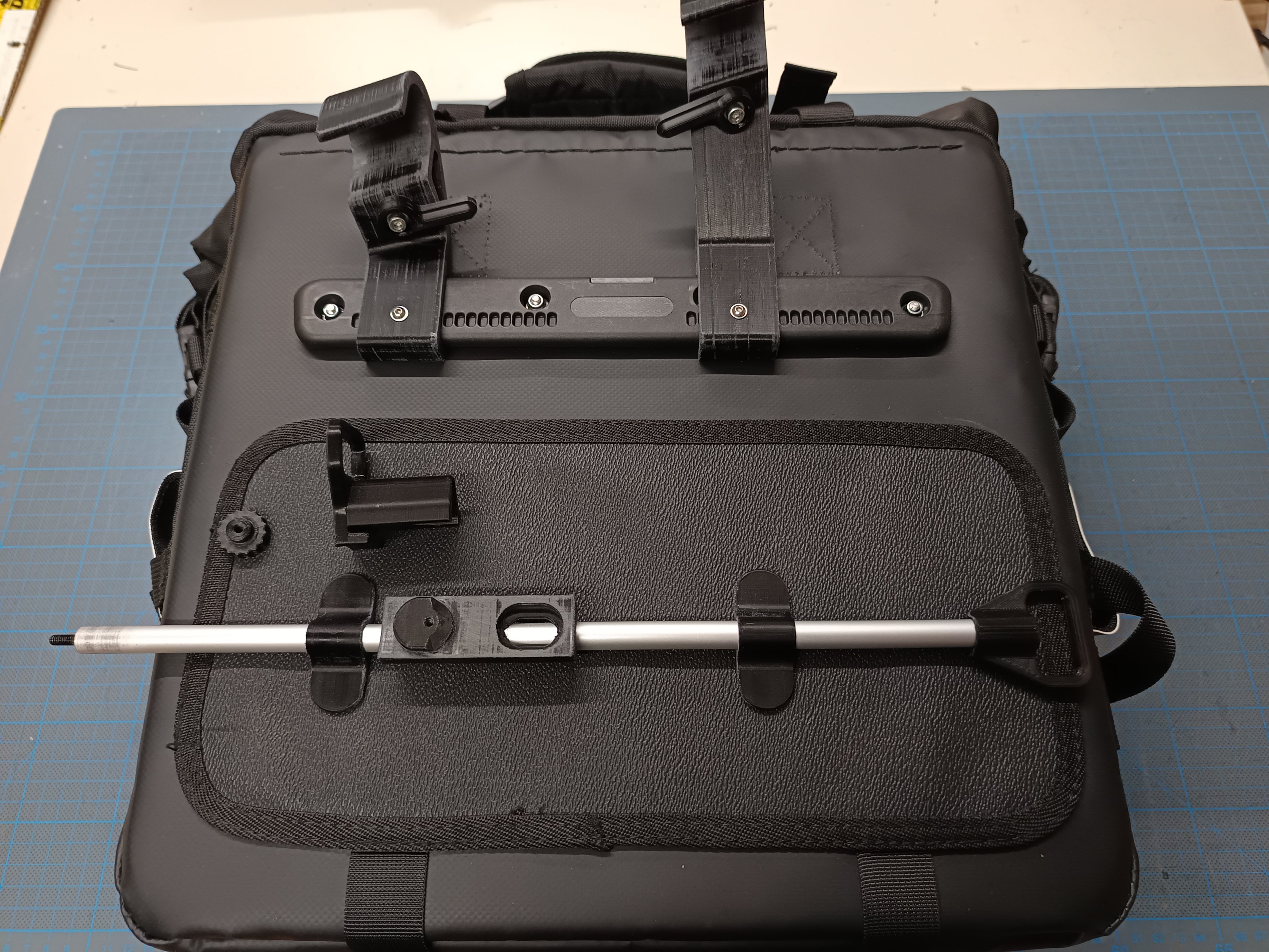

Da ich schlußendlich nicht doch noch die Seitenbügel von Fantic kaufen wollte, zumal der rechte ohnehin ja nicht ohne Heckgepäckträger montierbar ist :-/ , sind die Halter für die Tasche wieder mit dem 3D Drucker entstanden und der Endschalldämpfer wird dabei als Abstandhalter genutzt.
Die Haltestange am Hitzeschutzblech ist nur eingeschoben und mit einer Rändelmutter fixiert, die Haken am Griffbügel sind mit einem Drehriegel von unten gesichert und die Tasche kann somit in wenigen Sekunden montiert, oder wieder spurlos entfernt werden.
Die Dateien für die 3D Druckteile gebe ich gerne weiter, die Haken kann man auf Wunsch auch mit Schraublöchern zur Befestigung an einer Tasche, anstatt der Schiene, haben.

Hey Achim, könntest Du noch ein Bild von der Rückseite der Tasche(n) einstellen? Und was sind das für Taschen?
Für den rechten Haltebügel will versuchen ein Halte"blech" zu machen, damit der ausladende Gepäckträger wieder runter kann. Mir fehlt nur ein bißchen die Zeit.

Moin, die Taschen gibt es bei Aliexpress für jeweils rund 50.- €, allerdings kann ich die nur bedingt empfehlen.
Ursprünglich habe ich die eine für die linke Seite wegen der variablen Befestigungsmöglichkeit über die Schiene und den beiliegenden Haken mit den angegebenen 25 mm Rohrdurchmesser gekauft. Die Haken sind tatsächlich aber nur bis max. 22 mm ausgelegt und für uns somit nutzlos, ....stehen aber trotz Hinweis an den Verkäufer heute immer noch mit 25 mm in der Beschreibung, ...Chinese halt :Augenrollen:
Die angenähten Griffe und den Tragegurt an der Tasche kann man eigentlich sofort abschneiden, da die auf dem Motorrad mehr stören als nutzen. Das größte KO Kriterium ist aber die viel zu weiche Rückwand, die habe ich durch eine stabile Acrylplatte ersetzt damit das Ganze sicher funktioniert und die Tasche in Form bleibt.
Die Verarbeitung von der Tasche ist ansonsten gut und bisher ist darin bei Regen auch alles trocken geblieben.
Also mein Fazit, für die 50.- kauft man sich ne Menge Arbeit mit und wen das nicht stört, der hat am Ende eine brauchbare Tasche für wenig Geld. ...allerdings, wenn ich das alles bei der ersten Tasche vorher gewußt hätte, dann wäre es wahrscheinlich eine andere geworden ;-)
Wegen der Befestigung für den Fantic Rahmen, vll. kann man da ja auch einen Adapter drucken ? ..evtl. eine Klemmschelle um den Griffbügel mit Haltelaschen für den Gepäckrahmen, oder in die Stege vom Griffbügel jeweils ein 5mm Loch bohren und daran ein gewinkeltes Blech oder Druckteil :gruebel:

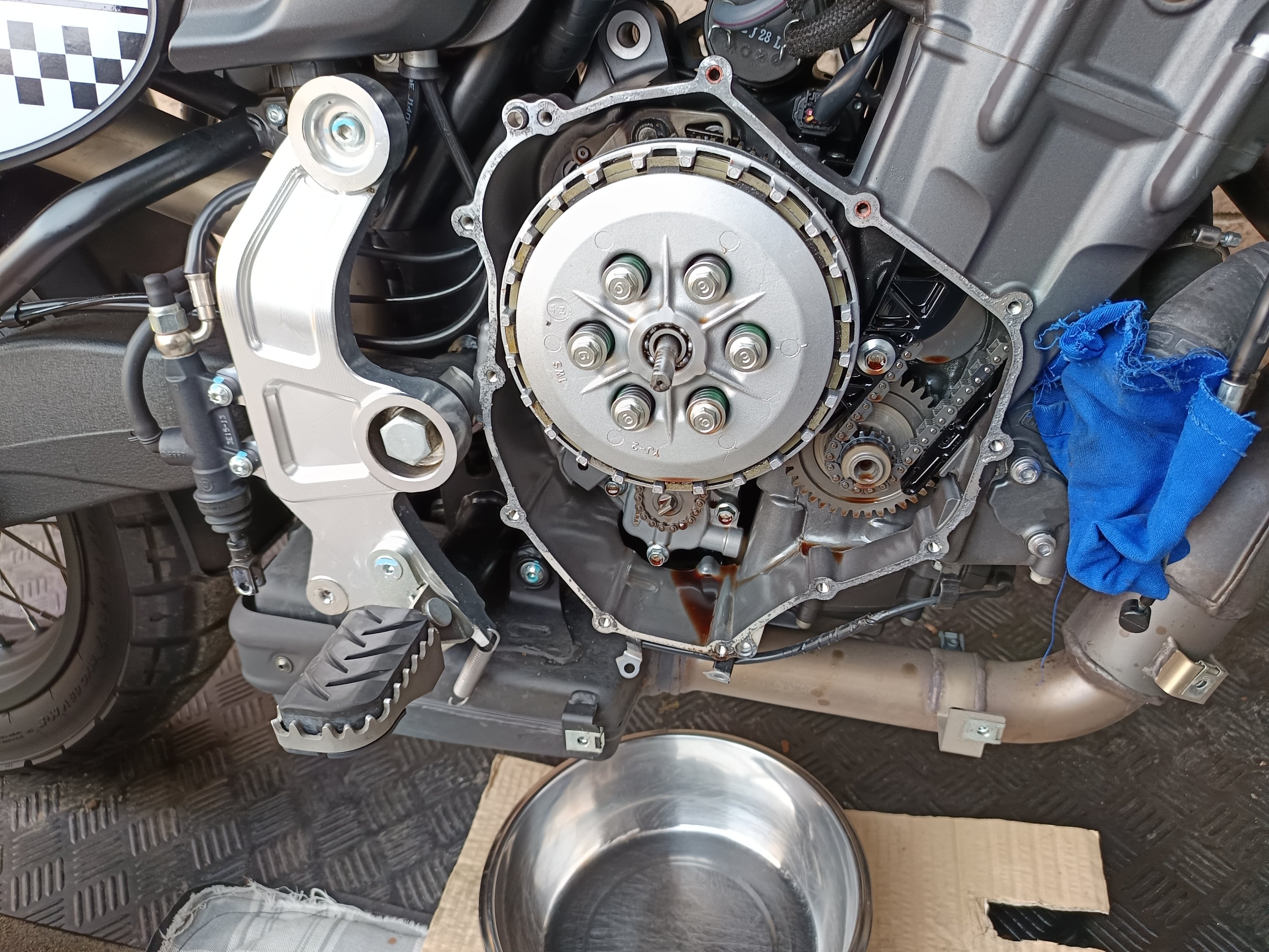

Hat denn irgendjemand Probleme mit der Kupplung?
U
uwe3ling
18.11.2023
24
Na ja, sie lässt sich mit Gang drin und gezogener Kupplung nur schwer schieben und will dann beim Starten auch schon los, bevor die Kupplung kommt...
Das ist im warmen Zustand besser.
Lässt sich händeln, erinnert mich aber stark an die eingelaufene Verzahnung an der Kupplung meiner alten Guzzi.
Mein Dealer hat es auch schon als Garantiefall gemeldet. Morgen bringe ich sie zur 10000er, mal sehen ob ich sie mit neuer Kupplung wieder kriege.
Das meinte ich mit "Halte"blech", auf "Adapter" bin ich nicht gekommen. :huh:

Nee, war schon klar 👍 , ich hab nur mal mit überlegt was da am besten wär. ...wenn Du da was drucken möchtest und ne CAD Datei brauchst meld dich einfach per PN ;-)

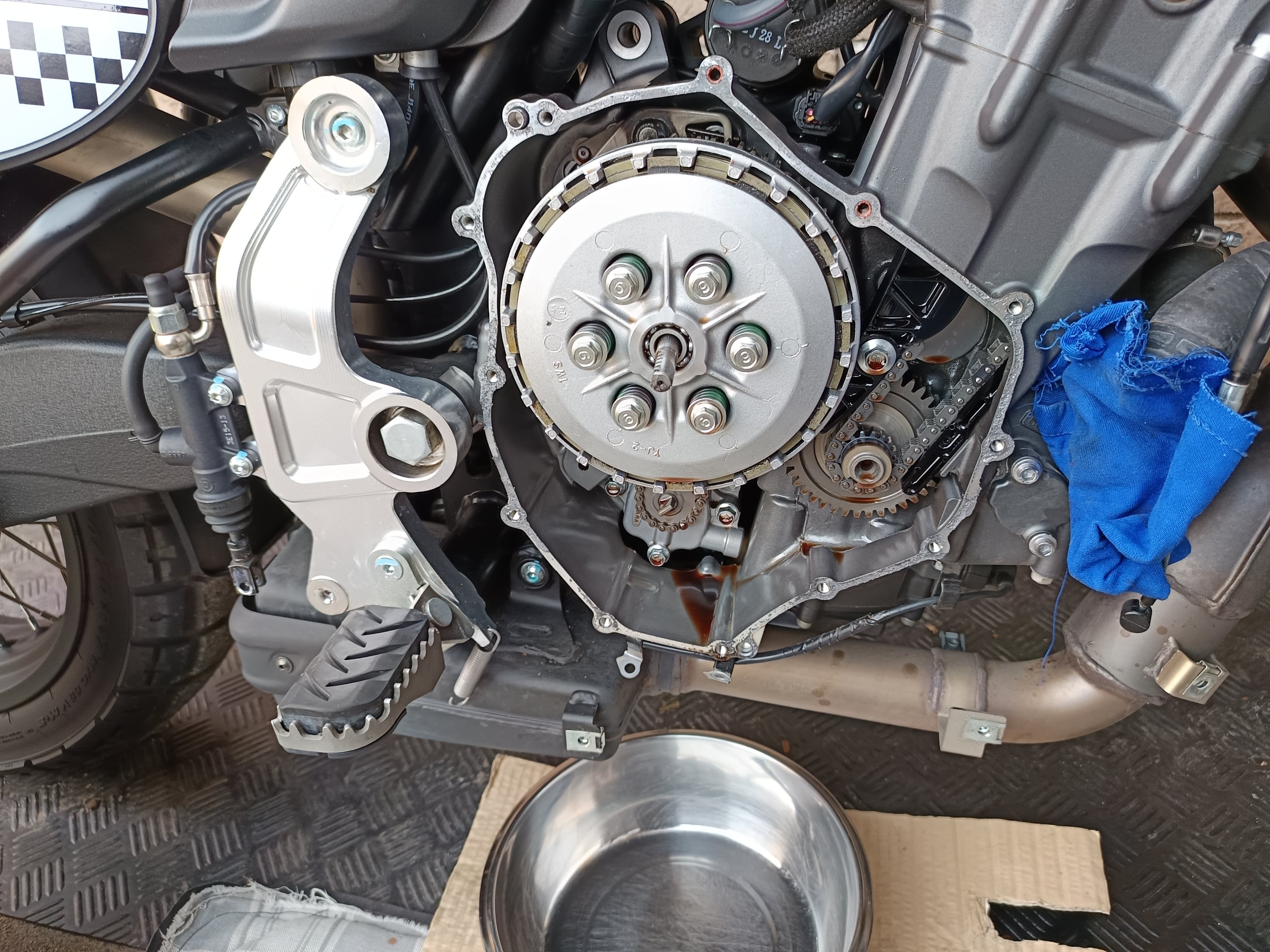

Also mein Händler hatte von Fantic die mündliche Info das es ab Ende Januar mit dem Tausch der Kupplungen los gehen sollte und seitdem schieben die den Starttermin Woche für Woche vor sich her :Augenrollen:
... trotz der Einstufung als sicherheitsrelevantes Problem bremst da wohl wieder die Bürokratie alles aus :facepalm:
An meiner ist das Problem jedenfalls richtig heftig geworden und weil ich mit dem Möp jetzt im März ein paar Tage weg möchte habe ich die Kupplung gestern auf eigene Kappe getauscht.
Nach der Probefahrt heute ärgere ich mich nun wirklich ein bisschen das ich das nicht schon letztes Jahr einfach durchgezogen hab, kein Vergleich zu vorher und noch nicht einmal im Neuzustand von der original Kupplung war das Getriebe so leicht und weich zu schalten wie jetzt, ...da sind eben aus der geplanten halben Stunde Probefahrt doch glatt zwei Stunden geworden :grin:
