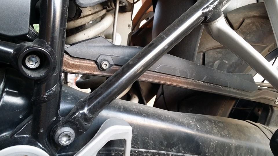

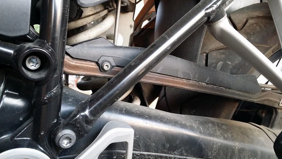

Ein Servus aus OÖ
Schaut das bei euch auch so aus?
Irgendwie habe ich das Gefühl, das dies im Neuzustand farblich schwarz war.
LG Tom

super, wusste nicht das ich ein AT Sondermodell habe :)......die braucht man ja angeblich nicht putzen.
LG Tom

Bin ich der einzige bei dem sich der Lack ablöst?
Eigentlich ist es mir eh wurscht......fährt trotzdem perfekt :cool:
LG Tom

Vielleicht solltest du doch erst mal die LC an diesen Stellen putzen, damit man sieht, wo der Lack sich ablöst :wink:

Kann man doch deutlich erkennen, an der Momentabstützung links beginnend.

Bei mir auch keine Verfärbung dieser Art...

Ein danke an die Jungs die an ihren Maschinen nachgesehen haben.
@all die einen Putzfimmel haben........:daumen-runter: wäre dann der Lack noch drauf :wallbash:

Das sieht aus wie eine Farbveränderung die durch Lichteinfluss auf eine schlechte schwarze Anodisierung eines Aluminiumteils passiert. Passiert meist allerdings bei Teilen wie z.B. den typischen schwarzen Kupplungs- und Bremshebeln, die auf eBay direkt von China aus verkauft werden.
Diese Farbe, die man da sehen kann ist das, was passiert, wenn schwarze Anodisierung "ausbleicht".

Ja, klingt stimmig cug, das Teil ist Alu und nicht lackiert.
Mal sehen was mein Handler morgen dazu sagt, muss sowieso hin, da es mein Windschild zerlegt hat.

was mich wundert, auf dem Foto sieht man die braune Farbe auch am Reifen seitlich und auf der Lauffläche.
Hat bei euch die Erde so eine Farbe? Könnte das Eisenstaub oder anderer Dreck sein, der sich da festgefressen hat?

Neubau......ich muss täglich durch den Dreck um zu meinem Haus zu gelangen.
Reifen sind dreckig stimmt, an der Momentabstützung jedoch kein Schmutz drauf.

so, war heute beim Händler.....das Teil wird erneuert:cool:
