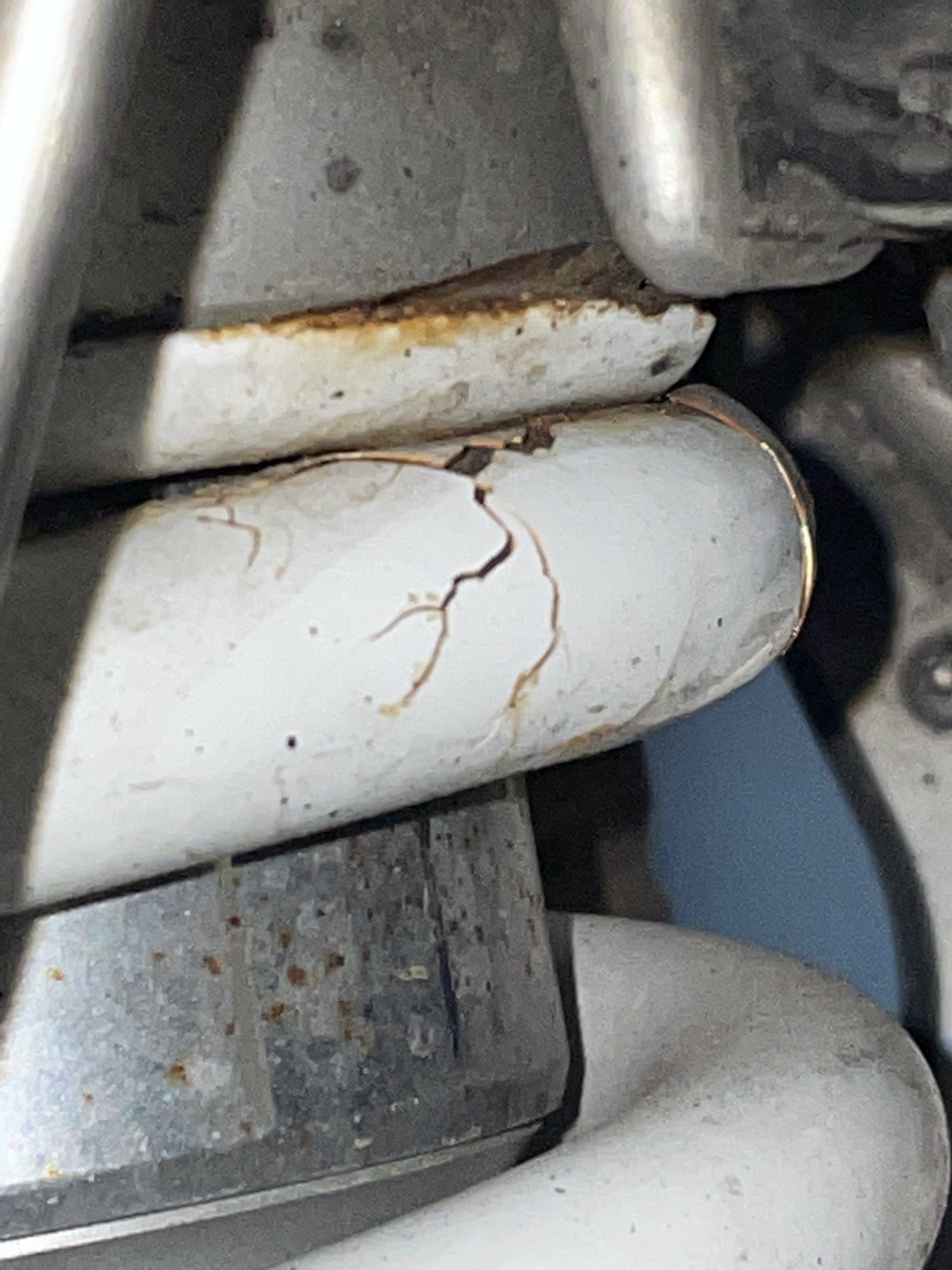

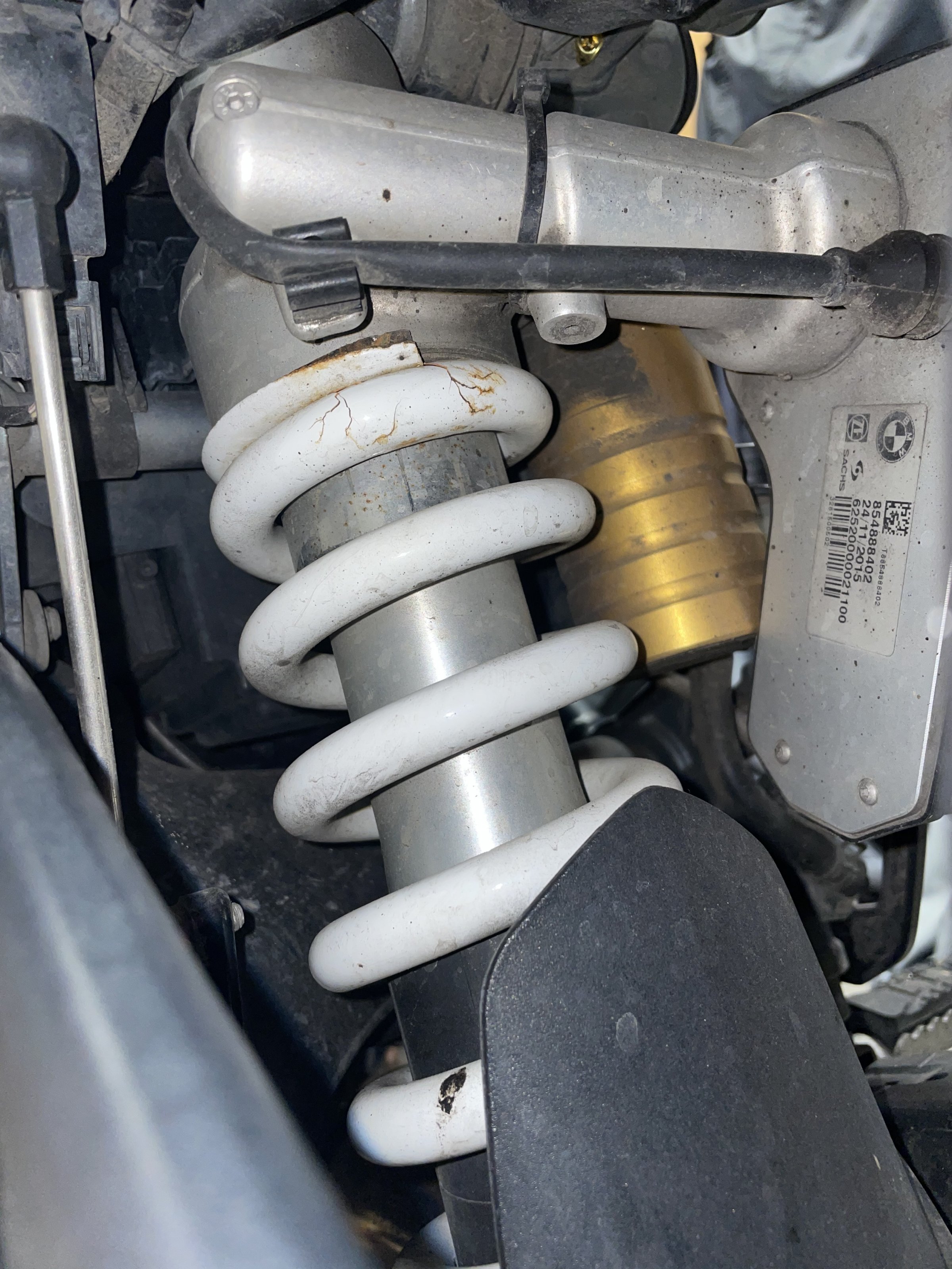

Hallo, ist mein erster Beitrag, also Nachsicht. Bei meiner R1200GS LC Erstzulassung 01.03.2016, die ich in 2019 mit 36000KM gebraucht gekauft habe, stellte ich jetzt (45000KM) fest das dass Federbein am oberen Rand eine Großflächige Rostabplatzung hat. Es ist kein Steinschlag zu sehen. Ob der Vorgänger (in GB) das Motorrad auch im Winter und bei Streusalz gefahren hat weis ich im Moment nicht. Habt ihr das auch? Wenn ja war das Fahrzeug im Winter unterwegs? Dem Streusalz ausgesetzt? Habt ihr bei BMW reklamiert? Kosten erstattet bekommen?

Meine GSen hatten und haben es nicht, das sieht heftig nach Winterbetrieb und Split und Salzschäden aus. (auch punktförmige Einschläge unterrostet)
Wenn BMW das bezahlt, fresse ich einen Besen ( warum sollten sie, Moped 5 Jahre alt und eindeutige Schäden )
Bei Ebay bekommst Du für 100 - 200 Euro ein intaktes Federbein, wobei das aktuell nur Optikschäden am Lack der Feder sind (oder auch die Kolbenstange betroffen?)

das sieht in der Tat heftig aus. Und wie schon geschrieben nach Streusalz. Kulanz kannste knicken nach der langen Zeit.
Wie sieht denn der Rest des Moppeds aus?
Kolbenstange habe ich noch nicht geprüft / Ich warte noch auf Antworten von BMW

Der Rest sieht sehr gut aus nirgends Rost und auch bei der großen Inspektion letztes Jahr wurde nichts festgestellt. Wenn die bei BMW den Rost nicht selbst als Mangel sehen muß ich mir wohl keine Gedanken machen, mache ich mir aber Trotzdem.

Reine optische Sache. Sicherlich ärgerlich aber man sieht es doch auch kaum oder? Das Federbein ist ja relativ versteckt....

Also ich weiß nicht... das würde ich (!) auf keinen Fall so unterschreiben wollen. Schaut schon grob aus.
Und... bei der Kilometerleistung von knapp 50.000km könnte man sowieso mal über einen Stoßdämpferservice nachdenken und dann gleich die Feder mittauschen lassen...

Ok, ich mache mal noch ein bisschen Druck auf BMW vielleicht geben die doch nach. Wieviel kostet denn so ein Federservice und Federtausch?

Ja kann man sicherlich machen. Für mich ist da etwas der Lack abgeplatzt und dann fängt der Stahl logischerweise an zu rosten.
Wenn der TE der Meinung ist BMW zu kontaktieren und nach Kulanz an einem fünf Jahre alten Motorrad zu fragen ist das sicherlich nicht verkehrt. Lehnt BMW aber ab würde ich den Lack erstmal etwas abblättern und schauen wie schlimm es ist.
Ich sehe da keine Notwendigkeit von jetzt auf gleich ein großes Fass auf zu machen aber das muss jeder selber wissen. Meine Meinung.

Preislich sind das regional immer große Unterschiede. Am besten du fährst zu deinem Händler des Vertrauens und fragst dort direkt mal nach. Meines Wissens nach gibt es die Feder beim Vertragshändler nicht einzeln sondern nur das komplette Federbein. Werkstätten die den Kram instandsetzen und die Einzelteile reparieren lassen sich aber bestimmt auch finden.

Hätte jetzt an so etwas gedacht:
Stoßdämpfer-Service - H Race-Tech Gmbh - Motorrad Stossdämpfer, Twin Shocks, Gabelkits, Cartridgekits, Gabelfedern, Bremskolben, Fussrastenanlagen, Stuttgart, Ergenzingen
oder
Franz Racing Suspension | Fahrwerkstuning | Fahrwerkspezialist für Motorräder aller Marken
Vielleicht einfach mal anrufen/anmailen und sich über die Möglichkeiten informieren
