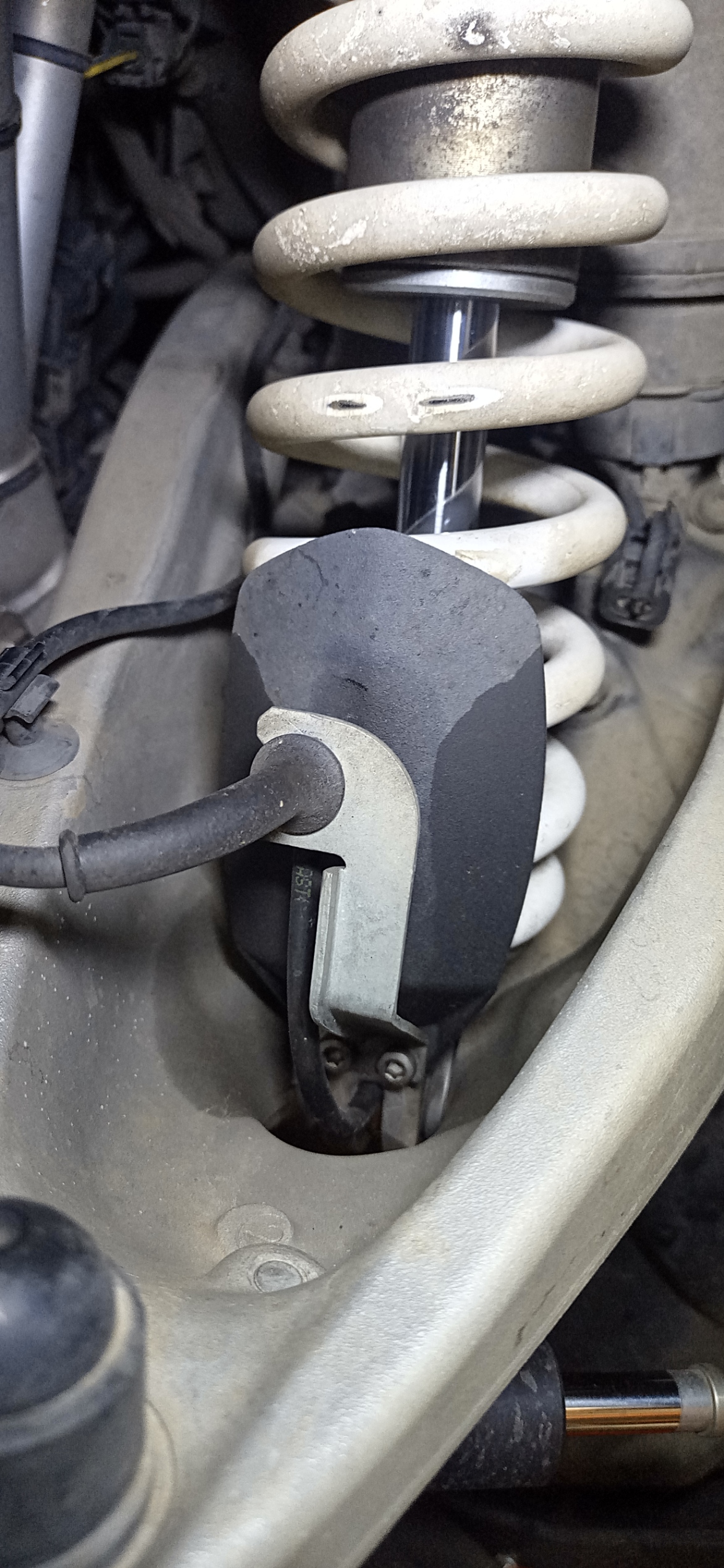

Aktuell steht die Maschine zwecks Inspektion und Putzarbeiten auf der Bühne, und bei einer Bierpause hab ich dann doch mal mit der Stablampe vorne reingeleuchtet, so rein aus Interesse.
So schaut es aktuell dort aus:

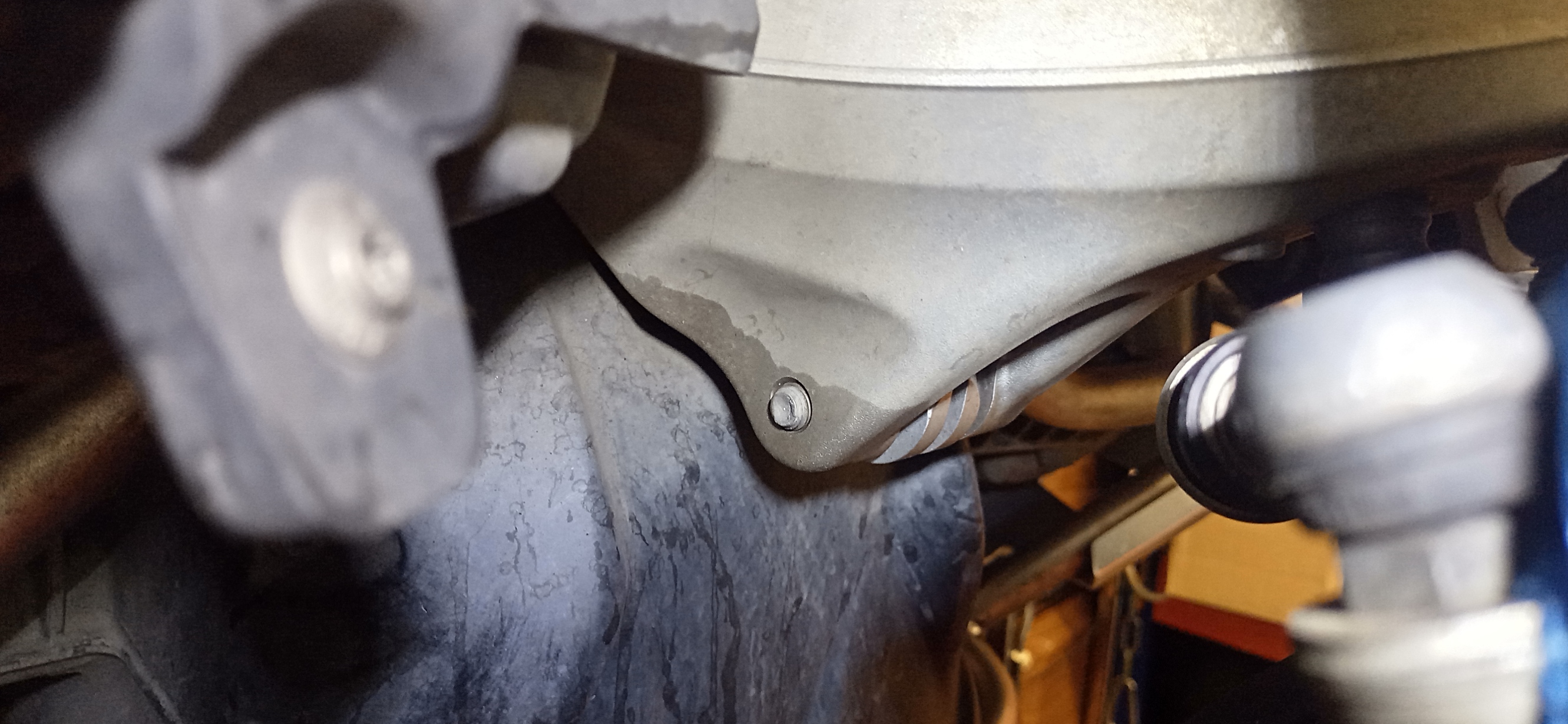

Ich befürchte ja, dass diese nassen Flecken neu sind. Wobei ich dort mit der HD Lanze nie hinkomme.
Entweder war das Federbein nach der Revision "etwas" zu voll mit Öl und es hat beim ersten Fahren das "zuviel" rausgedrückt, oder es ist eine (beginnende) Undichtigkeit.
Letzteres wäre nach guten 20.000km natürlich eine super Werbung für HH Race Tech.:facepalm:
Ohne jetzt in blinden Aktionismus zu verfallen (die Demontage ist schon ne echte Frickelei und nicht "mal eben" gemacht), würde ich die untere Aufnahme mal mit Reiniger einsprühen, abkärchern und beobachten.
Demontieren (und reklamieren) kann man immer noch.
Jemand noch ne andere Idee? (und tröstende Worte :wink:)
P.S. Beim Fahren ist mir bisher nix Negatives aufgefallen. Dafür wäre, wenn denn, die Menge an Öl wohl auch zu gering.

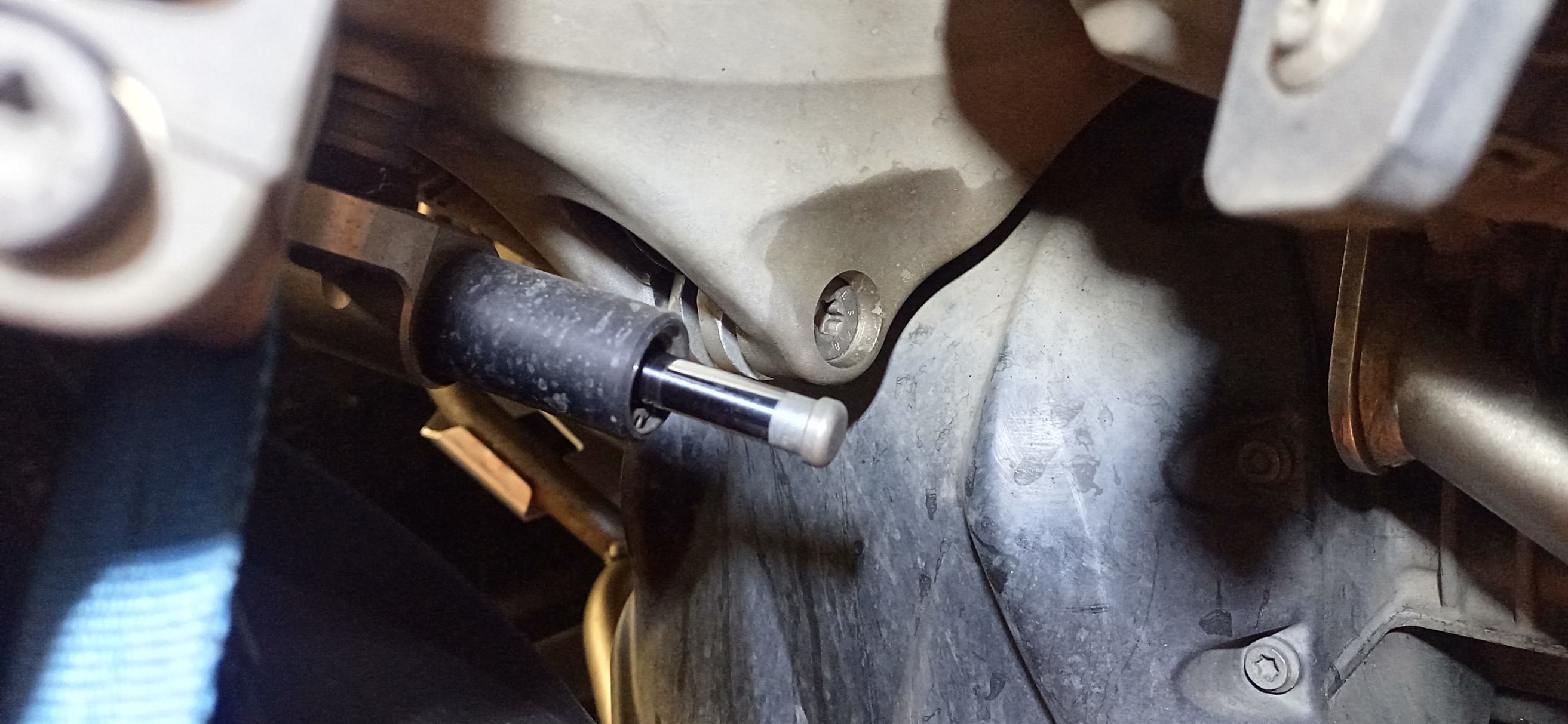

Könnte auch aus dem Lenkungsdämpfer sein.

Was schleift da an der Feder ?
Andi#87
Andi#87
07.11.2010
21.097
42781
R 1250 GSA 2019
Der Spritzschutz. Habe ich gestern auch das erste Mal gesehen. Musste nur 1cm nach vorne gebogen werden...(alles muss man selbst machen :facepalm:)

Wie soll da etwas vom Lenkungsdämpfer hinkommen?
So ganz abwägig ist das nicht. Wenn 1-3 Tropfen Öl aus dem Lenkungsdämpfer austreten und mit dem Fahrtwird auf diese Stelle treffen, schaut das ähnlich aus.
Update: Vor 500km mit Bremsenreiniger sauber gemacht, bis heute nix "neues", wobei die 500km nicht wirklich fordernd waren für das vordere Federbein (das kommt erst wieder, wenn ich in der Eifel bin) und es war max. 10°C warm.
