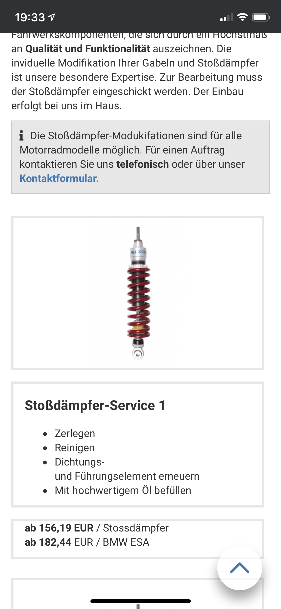

@scheune ,direkt mal eine Frage dazu..
Bei denen auf der Seite steht zb bei Service 2 ab 276 EUR.. Also ist nach oben hin noch möglich? Habe auch ESA und will am Montag bei denen anrufen wegen eines undichten Federbein von meiner 12er..

@Sascha2k18
Ich habe Service 1 (ESA) machen lassen, das Federbein hat ca 45.000km sehr gut funktioniert. Problem war lediglich Inkontinenz, für mich gab es keinen Grund Feder oder sonstiges zu wechseln.
Wären bei der Demontage weitere Schäden erkannt worden hätte sich sicherlich etwas am Preis ändern müssen. War aber alles ok.
Wenn du anrufen möchtest, der frühe Vogel fängt den Wurm. Vormittags ist da wohl die beste Zeit.

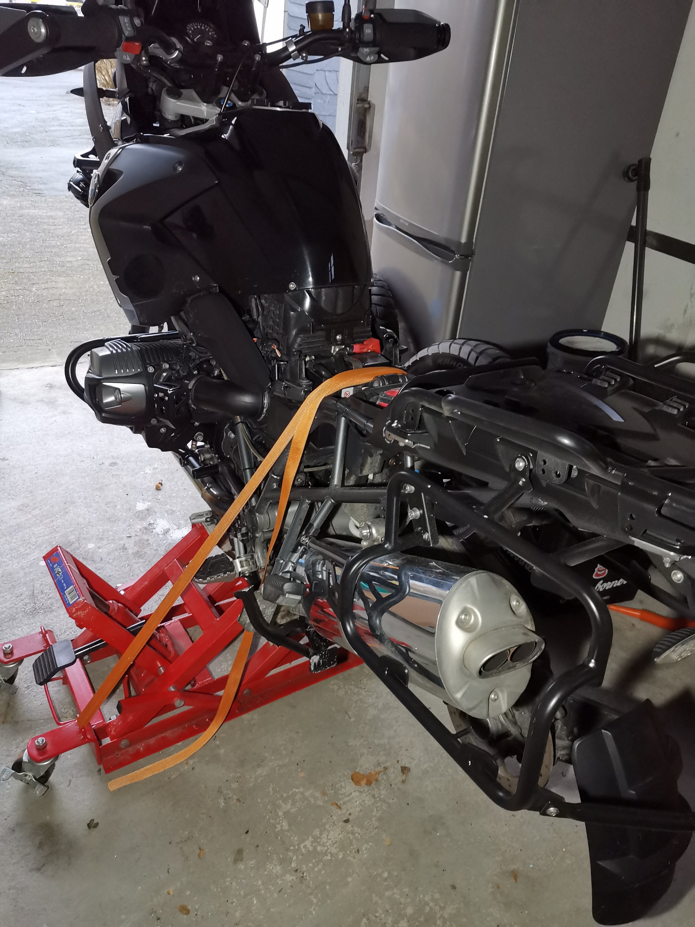

Meine K25 ist aus 2011.. Hat nun knappe 70 Tkm drauf und habe die erst letzte Woche zerlegt gehabt wegen Teile lackieren usw.. Dann alles zusammen gebaut und stelle einen Tag später fest, da tropft es 🤦‍♂️
Also wieder alles zerlegt 🤣
Sieht nun ziemlich traurig aus..
Ich hatte die 12er aus dem Winterquartier ins Sommerquartier geschoben und hab dann am nächsten Tag den Ölfleck entdeckt. Ich wollte eigentlich die Saison eröffnen 😂, naja, die erste Schwäche quasi, sonst bisher nur Freude am Fahren gehabt.
Von daher alles bestens 😉
