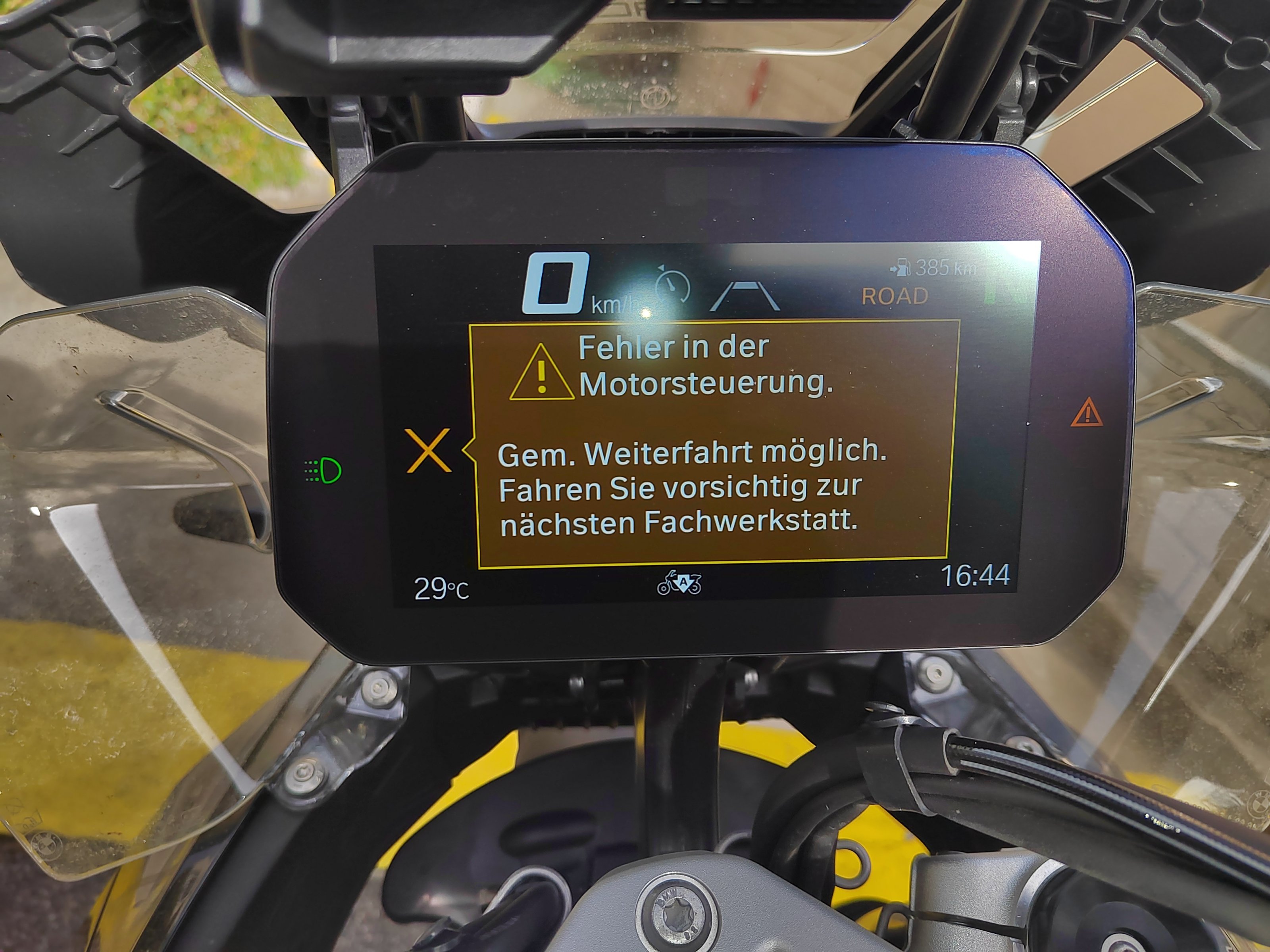

wurde heute mit dem Fehler, Fehler in der Motorsteuerung beglückt. Glücklicherweise vor der Haustür...lässt sich mit Zündung an aus nicht quittieren.
Kennt den bereits jemand?
Ja, das gab es früher bei der BMW R1250GS auch mal.
In YT gibt es ein Video von "RideAlone", das ist ihm bei seiner ersten R 1250 GS auf der Autobahn passiert, er hat das gefilmt.
Müsste über YT noch zu sehen sein....einfach mal suchen..

was hast du nicht? Hast du versucht die Fehlermeldung mit dem Drehrad wegzuklicken? Nach links gedrückt?
Hi, mit dem Drehrad hatte ich natürlich gemacht. Ich dachte du meinst den Fehlerspeicher löschen mit sowas wie...
GS911 wifi OBD II Enthusiast Diagnosegerät... 😊
Wie oben beschrieben. dass Drehrad nach links drücken, Fehlermeldung verschwindet, wird aber im System abgelegt

Schon wäre es wenn man eine Fehlerliste aller aktuell anstehender Fehler aufrufen könnte.
Ich hatte jetzt einmal während der Fahrt einen ACC Fehler und gestern nach dem Abstellen mit noch Zündung an liefen gleich 2 Fehler durch. Man weiß aber nicht ob der Fehler nur sporadisch war oder ob er noch aktiv ist.
Oder habe ich diese Liste nur noch nicht gefunden?

Hatte das bei meiner RS1250 zweimal, immer exakt an der selben Stelle.
Ist bei uns ne Abfahrt von der A65.
Fehler war Nockenwellensensor.
Kann also kaum zu glauben auch durch äußere Einflüsse kommen.
Ältere Autos, hatten dort auch schon Totalausfall von Steuergeräten.

Hatte meine 1250 RS bei Auslieferung. War nicht einfach zu lokalisieren. Ich meine, das lag irgendwie an der Lambdasonde. Hatte meine Werkstatt gut analysiert und in den Griff bekommen. Kam danach nie wieder.
