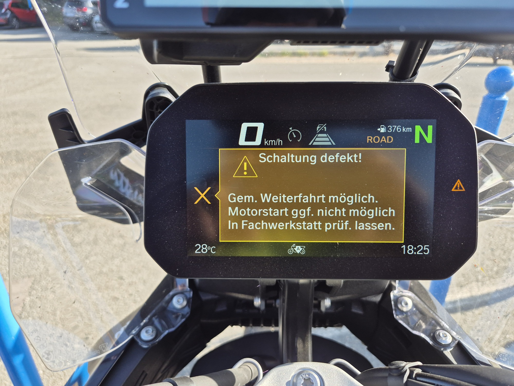

Seit dem Kauf (11/2024) meiner 1300 GS mit Automatik erhalte ich immer wieder die Fehlermeldung:
"Schaltung defekt. Gem. Weiterfahrt möglich. Motorstart ggf. nicht möglich In Fachwerkstatt prüfen lassen" (siehe Anhang). Meist verschwindet die Meldung ohne zutun, manchmal ist ein Ein/Aus der Zündung notwendig.
Hinzu kommt ein extrem nerviges und lautes (trotz Helm) "turbinenartiges Geräusch". Am stärksten beim Beschleunigen auf +/- 100km und auch bei anschließender Gaswegnahme. Da ist es richtig laut!
BMW meinte, beim 900er Service erfolgt ein Softwareupdate. Dann sollte die Fehlermeldung weg sein. Bei einer Probefahrt hätte man kein Geräusch vernommen.
Mitnichten, die Meldung kommt eher häufiger und auch das Geräusch ist eher lauter als leiser geworden. Nach meinem Urlaub habe ich jetzt das Bike wieder zu BMW gestellt und eine andere 1300er zum Vergleichen gefordert. Ich bekam eine Schalter und eine Automatik. Bei beiden konnte ich das turbinenartige Geräusch nicht feststellen. Eine Rückmeldung von BMW steht noch aus. Hat jemand Erfahrung mit der Fehlermeldung bzw. dem Geräusch?
Vielen Dank im voraus.

Diese Fehlermeldung hatte ich bisher nie. Dürfte aber in der Tat mit SW-Update erledigt sein. Meistens so.
Turbinenartiges Geräusch. Ja ist das bekannte Getriebesingen. Hab ja 2 13er GS und eine Ex-13er. Eine hats auch, die anderen beiden nicht. Sehr lautes Singen. Ich habs vor allem im 2. Gang. 3. Gang einwenig und ab dem 4. hör ich es nicht mehr. Musst du dich damit abfinden, nix zu machen. BMW sagt Serienstreuung.

Meine GS1300 war nun bereits 4x in der Werkstätte. Laut BMW sollte es durch SW-Update und Batterie behoben sein. Denkste, Fehler kommt nun nicht laufend, sondern in den letzten 3 Wochen nur 3x.

Ich vermute zunehmend, dass dies im Zusammenhang mit den recht lauten Getriebegeräuschen zusammenhängt (BMW verneint natürlich). Ich bin mittlerweile 2 andere 1300er und eine RT gefahren. Bei allen ein völlig andere Geräuschkulisse (leiser) und natürlich keine Fehlermeldung.
Ich finde die 1300er super zum Fahren, die Probleme aber sind eines Premiumherstellers unwürdig.

BMW hat nun angekündigt, Teile zu tauschen. Also doch nicht nur ein Software-Update! Mal sehen, was dabei rauskommt
