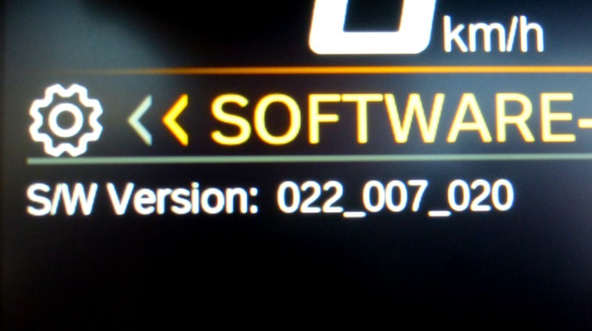

R1250 GS "Exclusive"--> erledigt! 👍
Ich hatte es, neben weiteren Meldungen, mehrfach. Seit Aufspielen dieser aktuellen Software ist (bislang) keine Meldung mehr aufgeploppt.
Dachte immer die erste Zahl steht für das Jahr ?! Bei meiner steht vorn aber auch ne 22. Bei den restlichen Zahlen bin ich gerade nicht sicher. muss ich nächstes mal in der Garage mal nachschauen.
