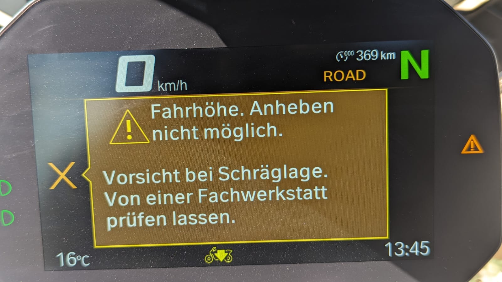

Mein Kumpel mit dem ich die meisten Kilometer zurücklege hat Ende Dezember endlich seine neue Maschine bekommen und regelmäßig die oben genannte Fehlermeldung. BMW in Deutschland konnte nichts finden. Aktuell steht sie seit über einer Woche bei BMW in Malaga. Die sind auch ratlos. Hat jemand eine Idee?
Mit Google findet man da relativ schnell in der Bedienungsanleitung der R1300GS:
DSAFehler Fahrwerk anheben mit Adaptive Fahrzeug Höhenregelung SA leuchtet gelb.
Fahrhöhe. Anheben nicht möglich. Vorsicht bei Schräglage.
Von einer Fachwerkstatt prüfen lassen.
Mögliche Ursache:
Komponenten der elektronischen Fahrwerkseinstellung sind fehlerhaft oder die Kommunikation mit dem Steuergerät ist gestört.
Beachten, dass die Fahrhöhe nicht angehoben werden kann.
Weiterfahrt möglich. Vorausschauend fahren und hohe Schräglagen vermeiden.
Fehler möglichst schnell von einer Fachwerkstatt beheben lassen, am besten von einem
BMW Motorrad Partner
Als mögliche Ursache sehe ich da . wie bereits gemutmaßt - auch einen Wackelkontakt an.
Falls es die Kommunikation betrifft: Ich nehme an, dass auch bei diesem Modell die Kommunikation über ein Bussystem erfolgt, was bedeutet, dass der Fehler überall dort sein kann, wo der Bus hingeht.
Da die Fehlermeldung sonst unspezifisch ist, könnte es aber auch eine andere Ursache geben, z. B. einen mechanischen Defekt. Normalerweise lassen sich aus den beteiligten Steuergeräten weitere Daten wie ausdifferenzierte Fehlercodes auslesen - eine BMW-Vertragswerkstatt sollte diese Möglichkeit haben. Haben die das versucht ?
Handelt es sich da tatsächlich um die R1300GS, wäre der Betroffe ein bisschen auch selbst schuld, ein Modell gekauft zu haben, das seine Kinderkrankheiten noch nicht auskuriert hat.
Ansonsten kann man sich als Kunde da noch auf das Gewährleistungsrecht berufen, das nach mehreren vergeblichen Versuchen das Recht auf Wandelung oder Minderung vorsieht, d. h. entweder Geld zurück gegen das Motorrad oder Kaufpreisnachlass (wobei ich letzteres nicht machen würde, denn dann könnte man das Problem nicht mehr reklamieren).

Fast 3 Wochen stand deswegen die nicht mal ausgelieferte (aber bezahlte und zugelassene ) pure eines Kumpels hier in Madrid. Und noch eine in Barcelona.
Der Fehler liegt an einem nicht richtig geführtem Kabel vorne an der Gabel oder diesem Bereich. BMW ist das bekannt. Seit dem keine Beanstandungen mehr.

Hi Alex,
habe dieses Problem seit gestern auch.
Weißt Du inzwischen vielleicht schon genaueres bzw. um welches Kabel es geht ?
Wäre sehr hilfreich…
