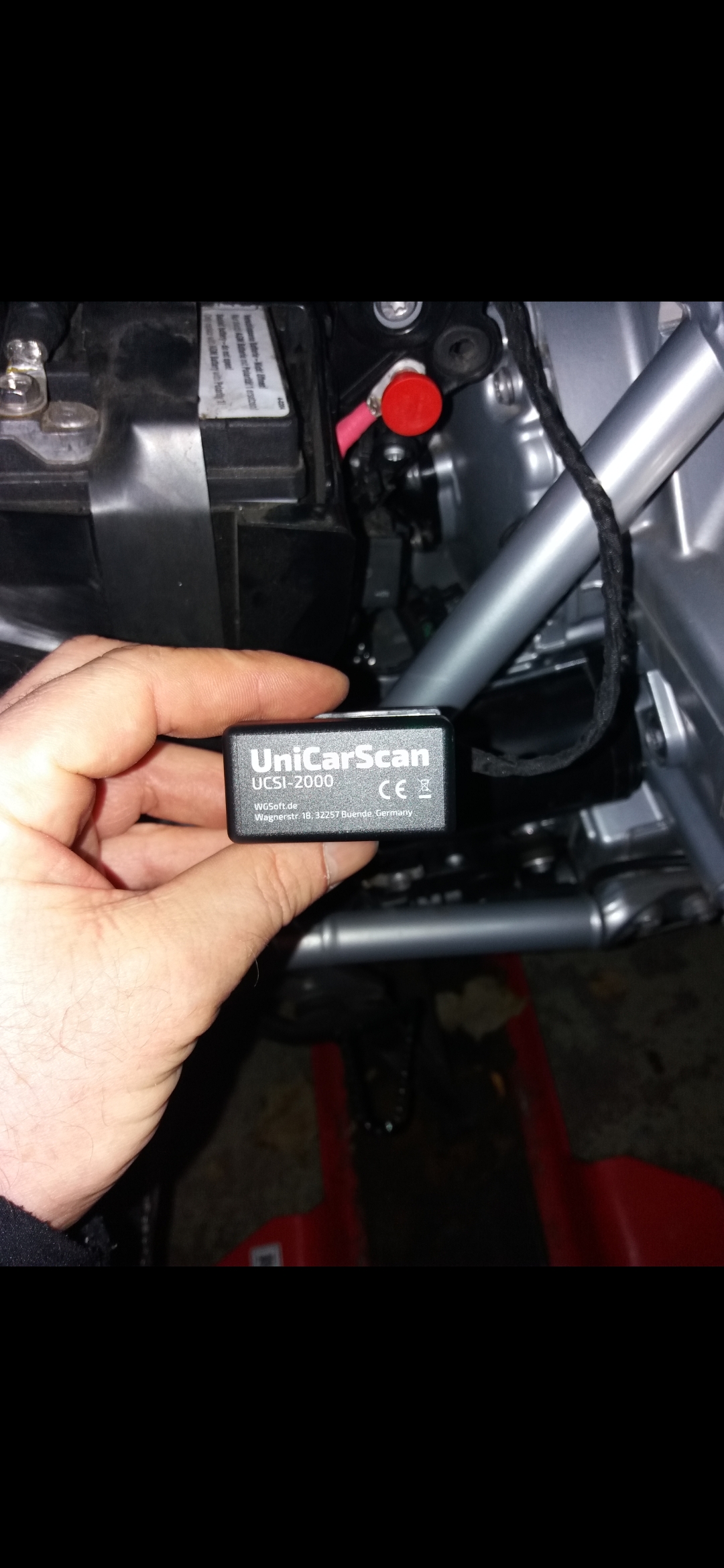

So kann jetzt auch den Service zurücksetzen. Hab mir den USCI-2100 geholt. Und über Motoscan zurückgesetzt. Klappt super.
Falls jemand noch Hilfe braucht einfach melden. Raum Mönchengladbach, Düsseldorf, Köln.

Bin au grad am überlegen mir das Teil zuzulegen. Kann ma das USCI-2100 direkt an die GS einstecken oder braucht ma noch ein Kabel. Dann mit Der App per Blauzahn verbinden, oder?

Rund oder Eckig ist mir scho klar. Hab ja eine 1250GS. Ich wollt nur wissen ob man das USCI direkt anstecken kann. Also ob der Platz an der Buchse vom Steuergerät so viel Platz bietet oder ob man erst ein kleineren Stecker mit Kabel braucht. Hab da beim Hersteller nix dazu gefunden.

Das kommt doch an den OBD Stecker bei der Batterie und nicht direkt ans Steuergerät.

Wo genau weis ich nicht. Hab ja noch keins. Wenn der Anschluß bei der Batterie ist, auch gut. Und da kann man das USCI direkt einstecken?, also ich meine Platztechnisch.
Sorry ich hab davon bis jetzt null Ahnung.

Ja, kannst die Leitung mit dem OBD Port ein Stück rausziehen. Dann den BT Adapter anschließen, mit dem Motoscan Device verbinden und das war es.

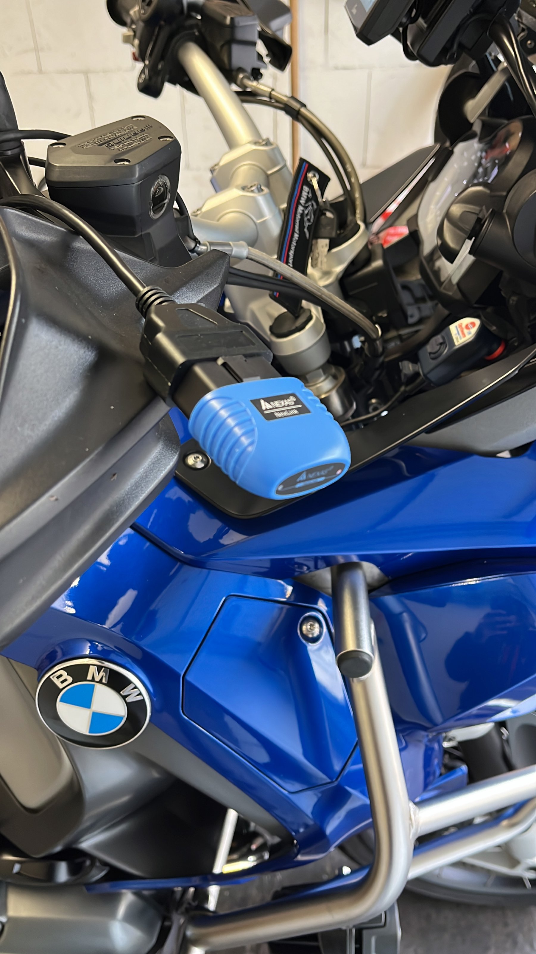

So im Raum Rendsburg kann ich das jetzt auch machen. Habe mir das entsprechende Equipment zugelägt. ESA funktioniert nach der Kalibrierung auch wieder
