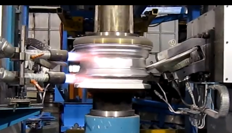

Google mal nach Flowforming, so werden heute Felgen hergestellt. Insbesondere für Fahrzeughersteller, da dort die Stückzahlen hoch sind und so Material an der Felge eingespart werden kann. Insofern tippe ich auf einen Qualitätsmangel, welcher aber nur vom Spezialisten erkannt und verstanden wird.

Das ist eine Flowformingfelge, hier mal ein Bild der Herstellung. Das ganze Video findest du leicht im Netz. Sie dir an, wieviel Material sie aus dem Felgenbett ziehen.
