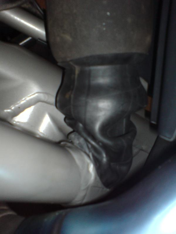

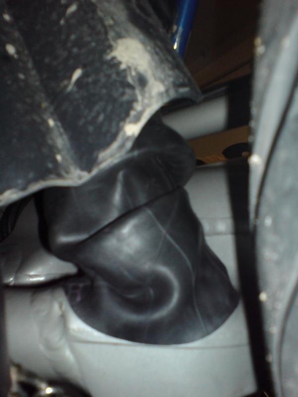

Hier wie versprochen 2 Bildchen ;)
Bei mir ist das Schlauchstück noch relativ lang werde das ganze noch etwas kürzen...
Auch dass es nur bis Oberkante des Kunststoffkegels geht und nicht mehr wie jetzt noch bis ans Gummi des Däpfers.
Habe bedenken dass der Schlauch sonst das einfedern etwas behindert.
Hab auch alle Metallteile unter dem Schlauch mit ner Korrosionsschutzpaste bestrichen da zwar der Dreck nun abgehalten wird, Feuchtigkeit sich jetzt aber länger halten wird.

Guck dir den Einfedervorgang doch einfach mal.
An 'ner Tanke kannste ja easy mal die Luft ausm Federbein lassen und schauen wie sich der Schlauch dabei anstellt... Vielleicht stört er ja gar nicht.
