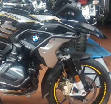

Hallo zusammen,
ich hoffe hier kann mir jemand helfen.
Bei meiner R 1250 GS kann ich mein Fernlicht nicht ausschalten selbst wenn die Zündung aus ist, das Licht bleibt an.
Erst beim abklemmen der Batterie geht das Fernlicht an meinen (Zusatzscheinwerfern) aus?
Beste Grüße in die Runde

Hallo zusammen und Sorry,
die Zusatzscheinwerfer wurden beim kauf, von BMW AHAG zusätzlich auf meinen Wunsch montiert ( Alles von Wunderlich Zubehör ).
Hat 5. Monate super funktioniert und ja ich wurde darauf hingewiesen das dies so in Deutschland nicht erlaubt ist!
