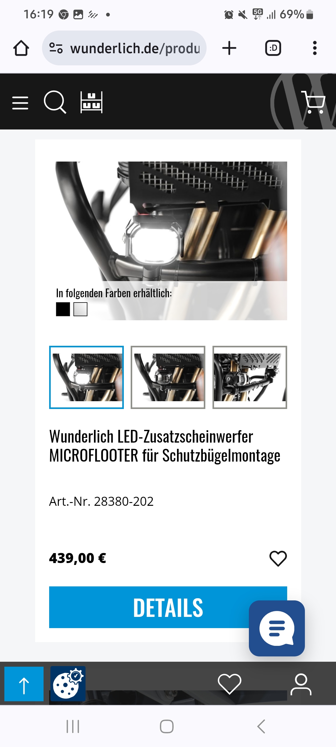

Wunderlich bezeichnet die verbauten Scheinwerfer als
"E-geprüft als Nebelscheinwerfer (keine Eintragung nötig)"
Also alles in Ordnung. Keine Fernscheinwerfer.
Wunderlich ist da auch m.M. nach recht ordentlich, wenn eine Komponente nicht im öffentlichen Strassenverkehr zugelassen ist, dann schreiben die das auch beim Produkt dazu, wie zum Beispiel bei den Scheinwerfergittern.

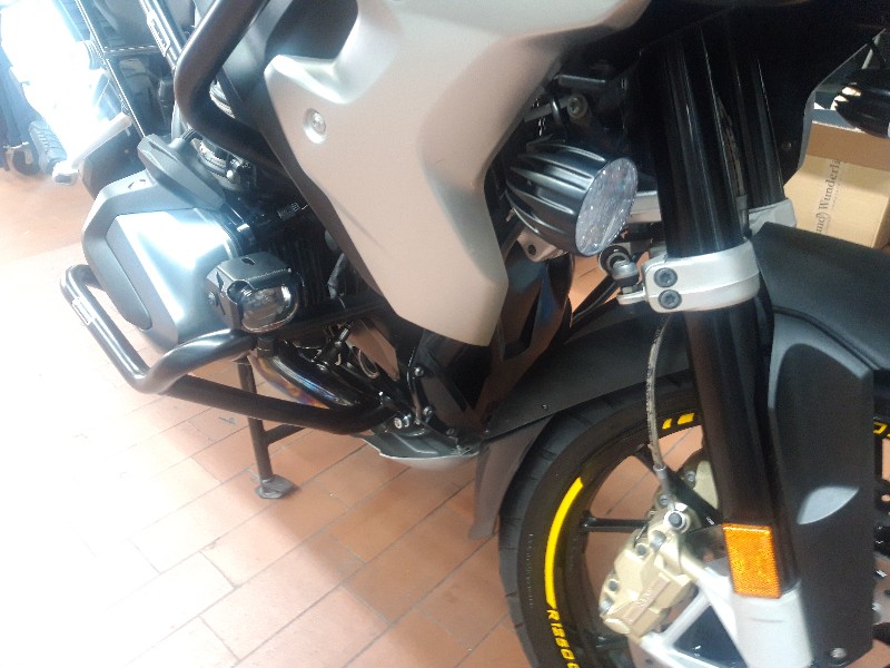

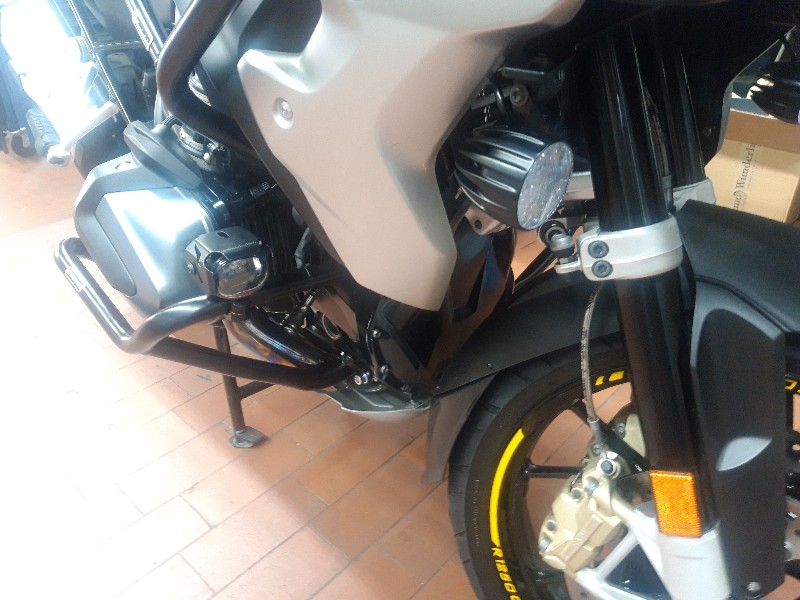

KlausB
KlausB
04.07.2016
2.285
Reinheim (Odenwald)
R1200 GS LC (2016)
Auf dem Bild erkenne ich 2 Zusatzscheinwerfer neben den Gabelholmen (vermutlich zugelassen als Nebelscheinwerfer) und einen Zusatzscheinwerfer am rechten Sturzbügel. Sollte das ein einzelner Fernscheinwerfer sein, dann wäre das legal. Ist auch am linken Sturzbügel ein Zusatzscheinwerfer angebracht, dann wären insgesamt 4 Zusatzscheinwerfer montiert. Das ist nicht legal. Ob es bei einer Kontrolle mit einem Bußgeld geahndet wird, liegt dann am Ordnungshüter. Meistens dürfte nichts passieren.
