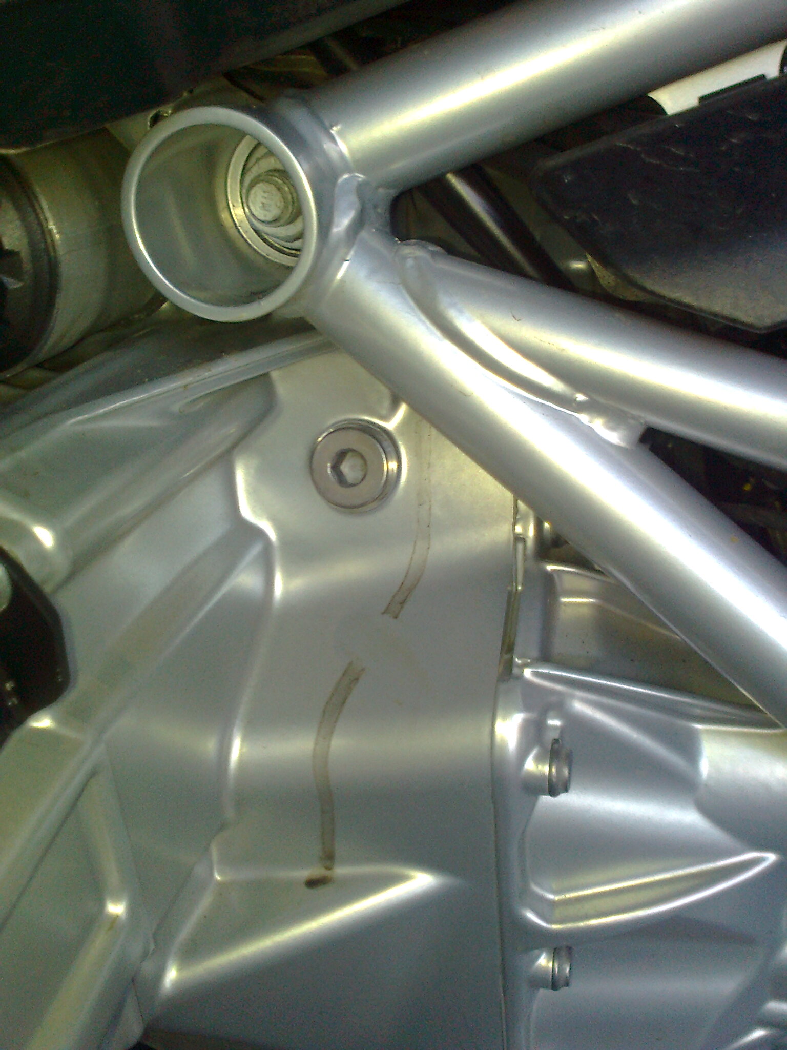

Hallo zusammen,
nach dem verlängerten Wochenende ist mir zum 2. mal aufgefallen, dass irgendwo am Motor minimal Flüssigkeit auszutreten scheint.
Hatte das vor 3-4.000km schon einmal, damals nach 2 Wochen Südfrankreich.
Jetzt war ich die letzten 3 Tage ca. 500 km unterwegs. Dazwischen, auch eine längere Tour über 1000 km dabei, war nichts.
Bei ersten Mal dachte ich es kommt von der Schraube hinter dem linken Zylinder, heute sah ich aber dass die Flüssigkeit von weiter oben kommt. Es ist aber leider nicht ersichtlich woher genau. So richtig ölig/schmierig fühlt es sich auch nicht an, vielleicht aber auch weil es schon getrocknet war.
Der Ölstand ist. nach knapp 7500km nach der 20.000er laut Schauglas im oberen Drittel (kalter Motor). Soweit also alles okay.
Hat jemand eine Ahnung was das sein könnte bzw. wo es herkommt... und wofür die Schraube ist.

Es hat etwas genieselt, in Südfrankreich hat es auch 2-3 Tage geregnet.
Aber auch in den Vogesen dazwischen hat es leicht geregnet, da war danach nichts.
Parallel auf der rechten Seite ist nichts.

Wenn die Schraube rausgenommen wird, kann dort ein Werkzeug zum festlegen der Kurbelwelle eingeführt werden, neuen Dichtring und gut ist.

Wenn an der Schraube nichts rauskommt werde ich dort auch die Finger davon lassen.

Läuft das vielleicht oberhalb der Schraube runter?

Sieht sehr danach aus, aber über die Kante kann man nicht weiter hoch schauen ohne das Motorrad auseinander zu bauen...
Über dem Motor ist ja eigentlich nur der Tank, aber Benzin würde wohl einfach verfliegen!?

Beim mir läuft das auch immer mal da raus. Ob das jetzt nur bei regen ist oder nicht da hab ich noch nicht drauf geachtet.

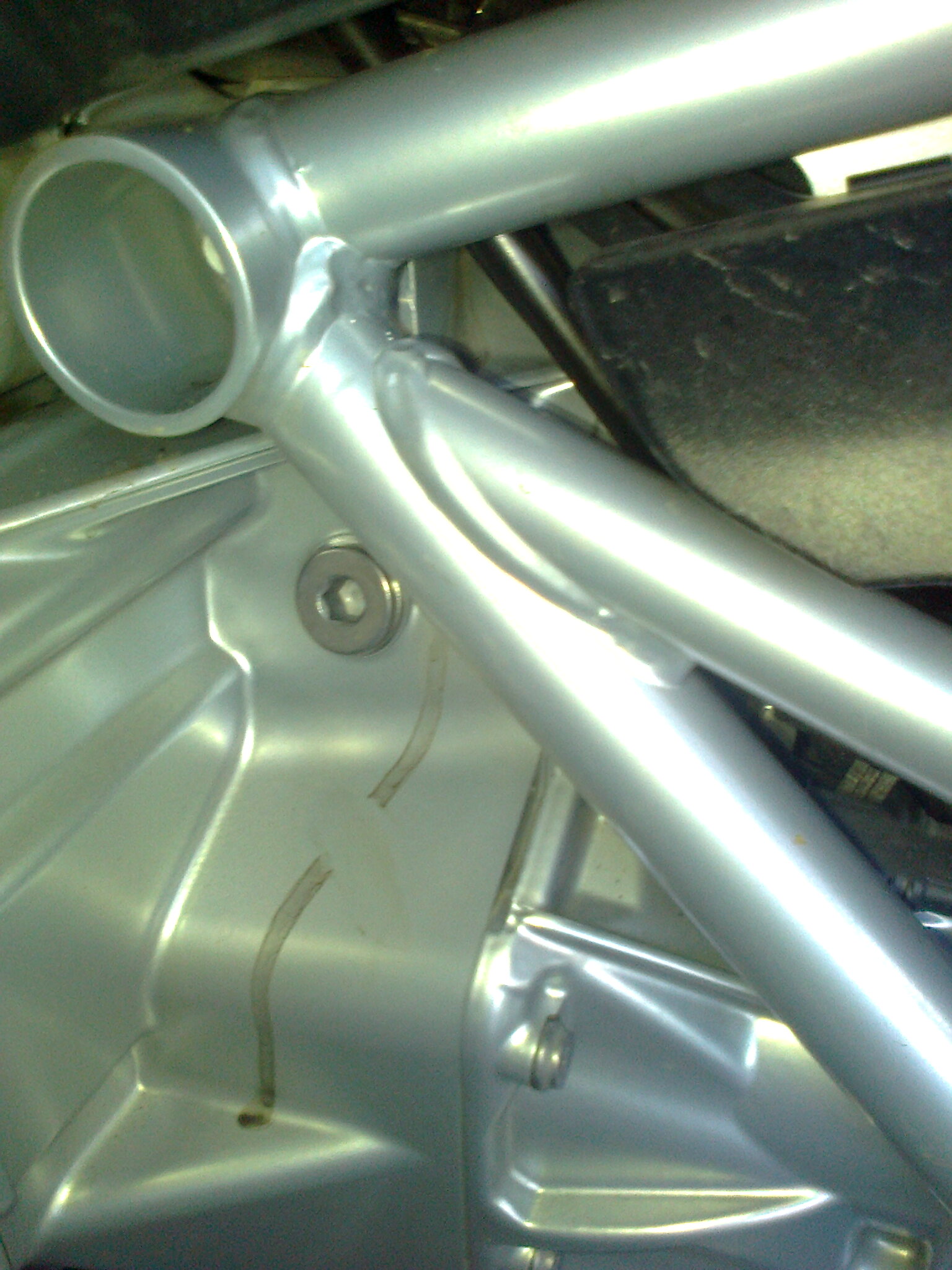

Bei mir läuft da auch was runter meistens nach Regenfahrten oder wenn ich meinen Esel zu lange wasche.
Die Schwarze Fiüssigkeit ist kein Öl oder ähnliches läßt sich ganz leicht entfernen mit einen feuchten Tuch.
Mein Händler meinte es kommt von einen Gummiband unterhalb des Tanks das sich bei Nässe leicht abfärbt.
Gruß Reinhard

Den Austritt habe ich dieses Jahr bei meiner 2014ér auch das erste mal festgestellt. Laufleistung auch über 20000Km.
Bei der Anfahrt in den Urlaub bei Dauerregen, ich dachte erst das war es wohl. Aber nachdem ich es weg gewischt habe kam dann erst wieder auf der Rücktour vom Urlaub ( natürlich auch im Regen ) was zum Vorschein.
Bis jetzt war nie wieder was zu sehen. Meinen Händler habe ich damit auch nicht belangt, scheint ja Serie zu sein :playfull:

ich konnte das Gleiche auch beobachten, nach meiner Rückkehr von der Wochenendtour, diese auch bei zeitweiligem relativ starkem Regen: GS/K50, BJ 14, 27 tkm:
Wie man sieht, konnte man mit einem Fingerstreich (in der Mitte) die angetrocknete "Brühe" ganz leicht abwischen. Kommt tatsächlich irgendwo von ganz oben und ist mir jetzt auch zum ersten mal aufgefallen. Hat mit der Schraube definitiv nichts zu tun; ich hoffe, dass die Theorie mit dem abfärbenden Gummiband stimmt ... ;-).
Grüße Micha
