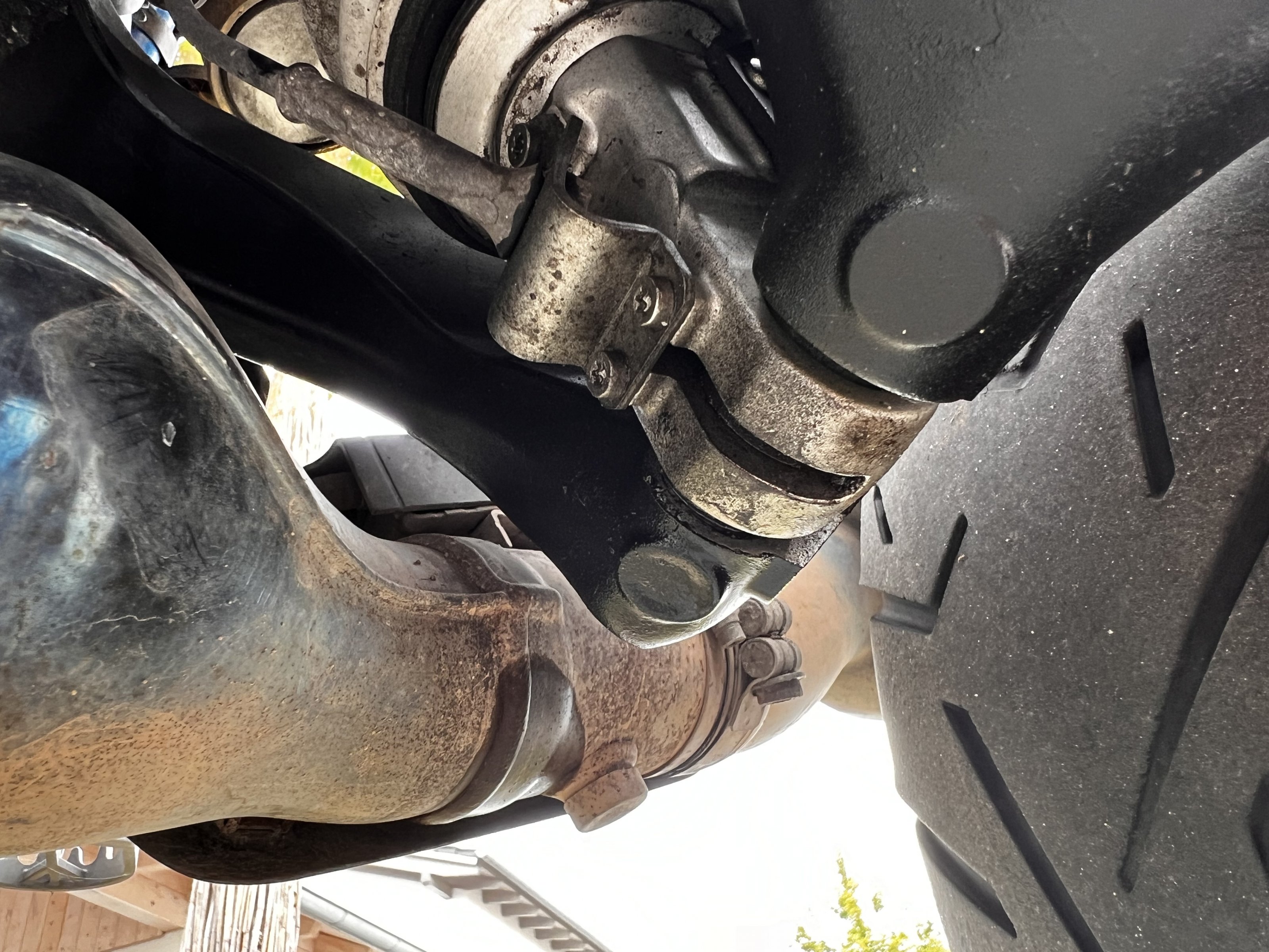

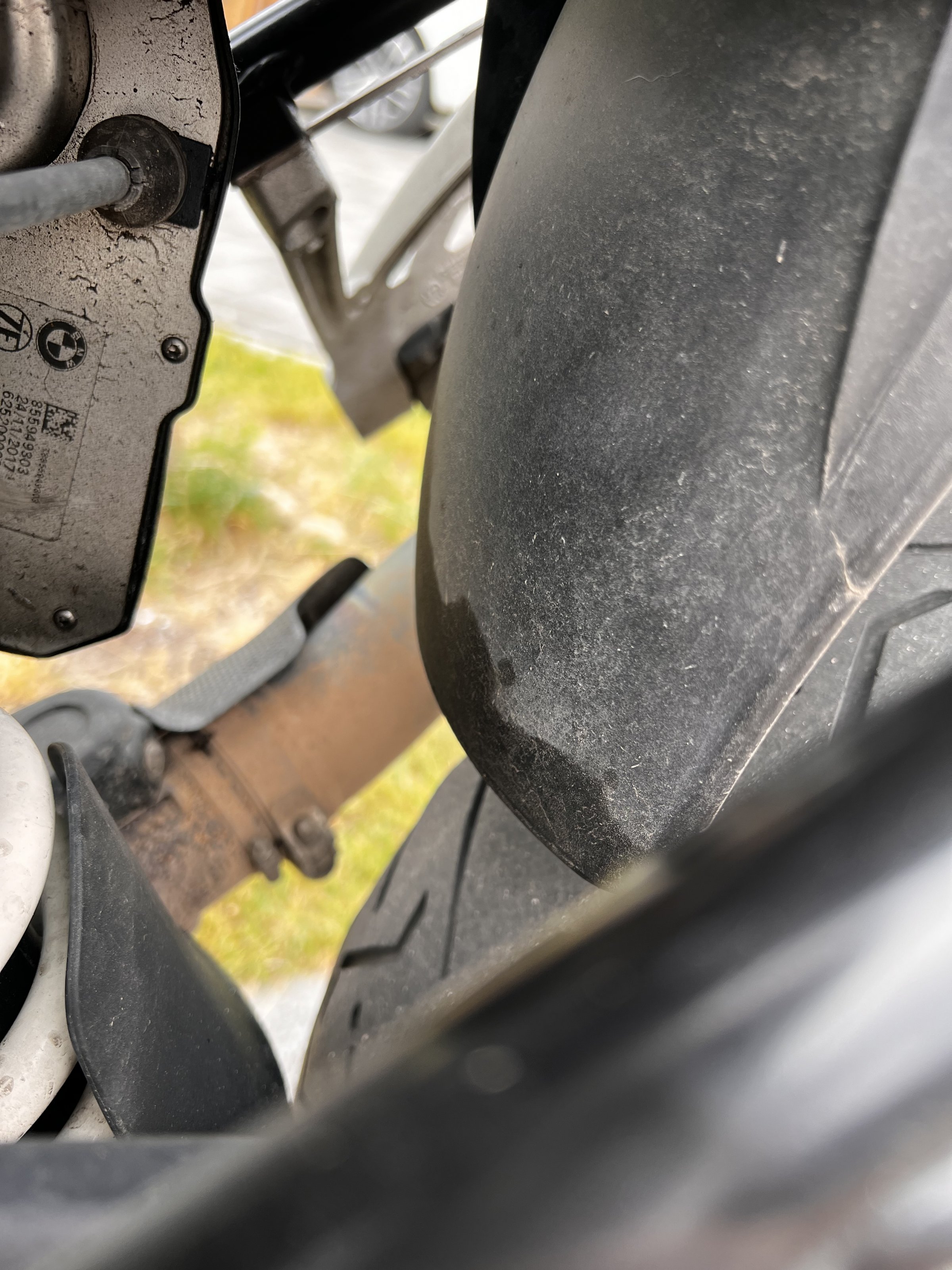

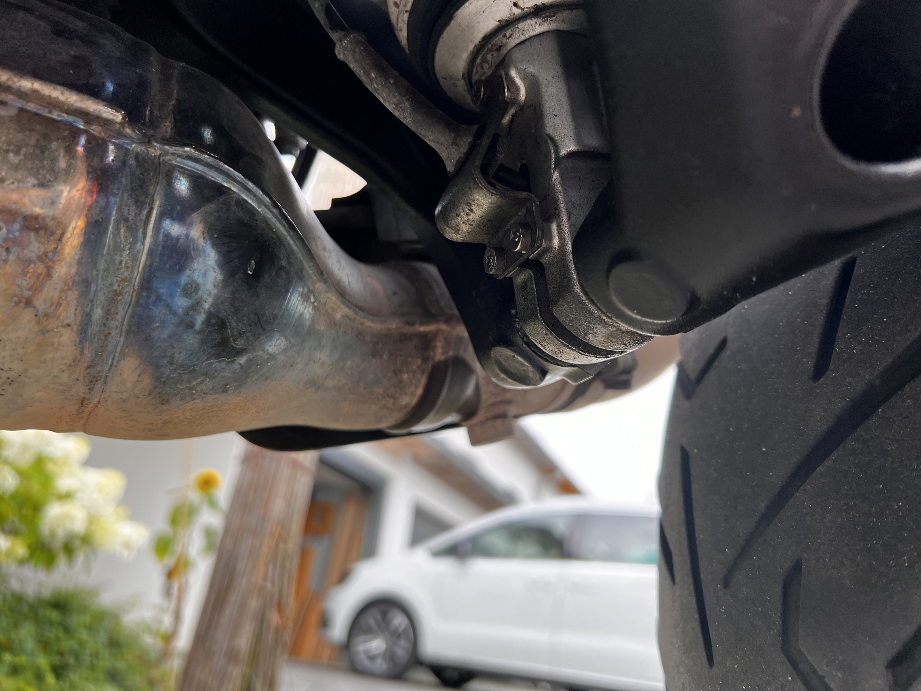

mir ist vor kurzem aufgefallen, dass bei meiner GSA (K51) irgendwo eine Flüssigkeit austritt. Leider weiß ich weder wo das Leck ist, noch was für eine Flüssigkeit es ist. Vielleicht könnt ihr mir weiterhelfen.

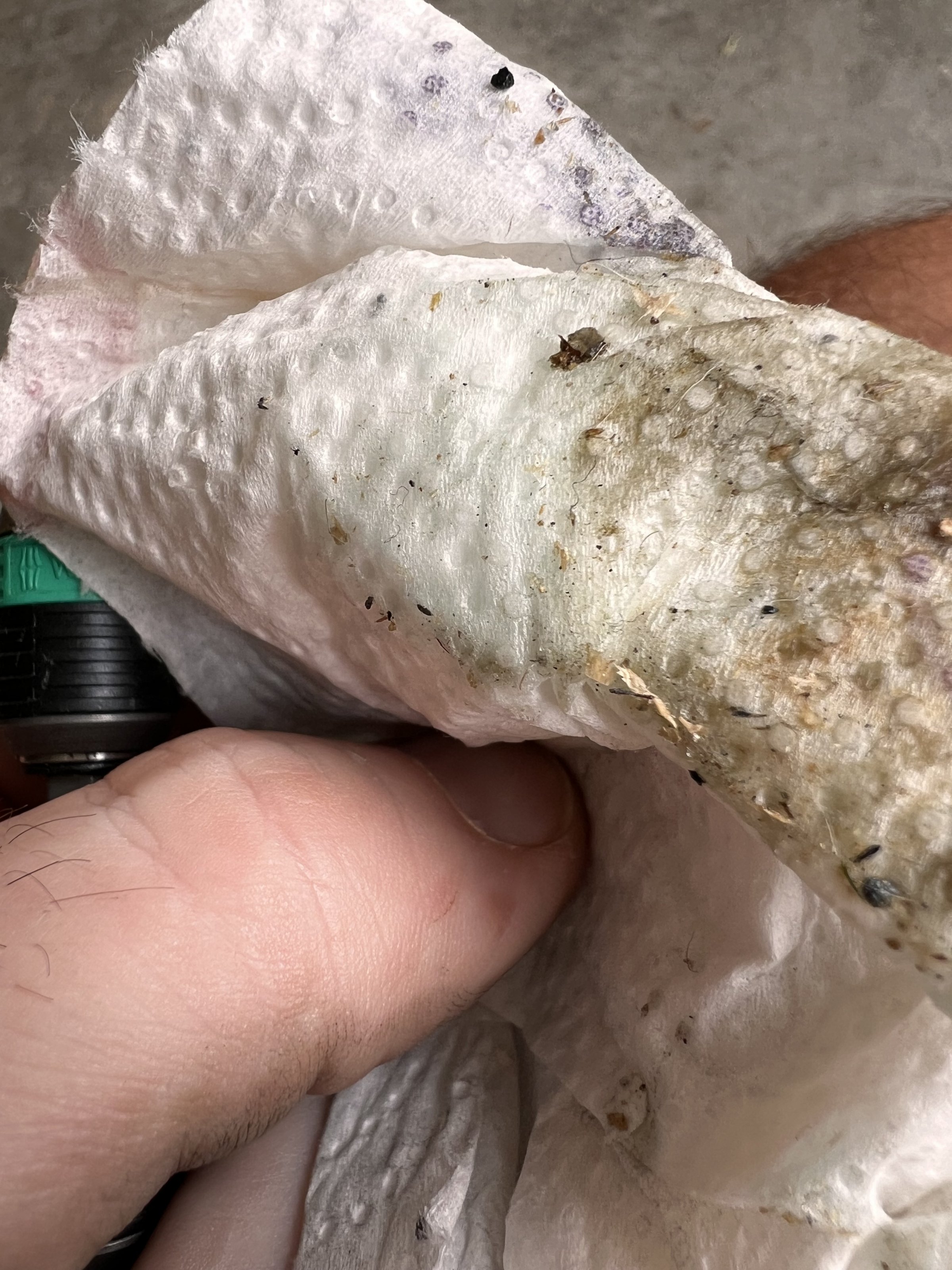

Ich habe an der Unterseite des Kardanstranges, an der unteren Aufnahme des Federbein sowie am Hauptständer einen Niederschlag von Feuchtigkeit festgestellt. Daran hat sich auch bereits einiges an Dreck angesammelt. Die Flüssigkeit ist scheinbar geruchlos, durchsichtig bis leicht blau (siehe Foto mit dem Papiertuch). Wirklich ölig, schmierig scheint die Flüssigkeit ebenfalls nicht zu sein.
Ich bin einiger Maßen ratlos wo ich suchen soll :schulterzucken:
Motorölstand ist gut, bzw. wird regelmäßig geprüft und ist unauffällig.
Kühlwasserstand ist auch gut/normal - gerade eben überprüft. Aber sollte dahinten auch nicht sein ... oder?
Ich hoffe die Bilder geben etwas Aufschluss.
Danke für die Hilfe!

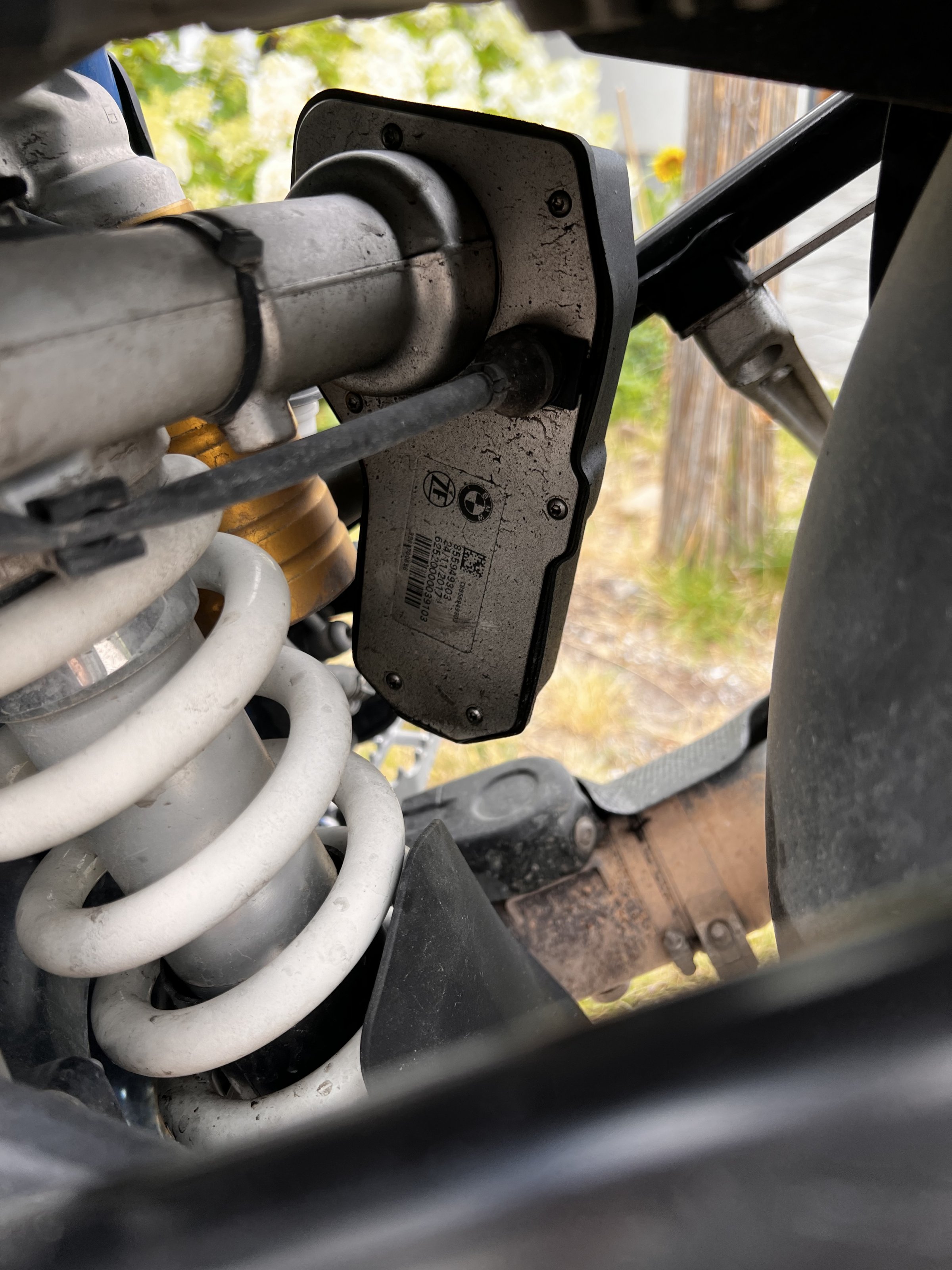

Das ist der erste Kanditat - schon das Federbein gecheckt ob es feucht ist?
Sauber machen, fahren und kontrollieren.
Wenn schon viel fehlt sollte man es auch merken.
Wie ist denn das Baujahr?
Dichtungen altern auch kalendarisch und wenn der Zulieferer genug geknechtet wird, kommt rein was lange genug hält.

Meine Dicke ist Baujahr 2018. War grad bei der Vertragswerkstatt um die Ecke und es ist tatsächlich das Federbein.
So ein Mist. Neu kostet ja Unsummen! Kennt jemand eine Firma im Bereich Erding, München, Freising die das reparieren kann?
