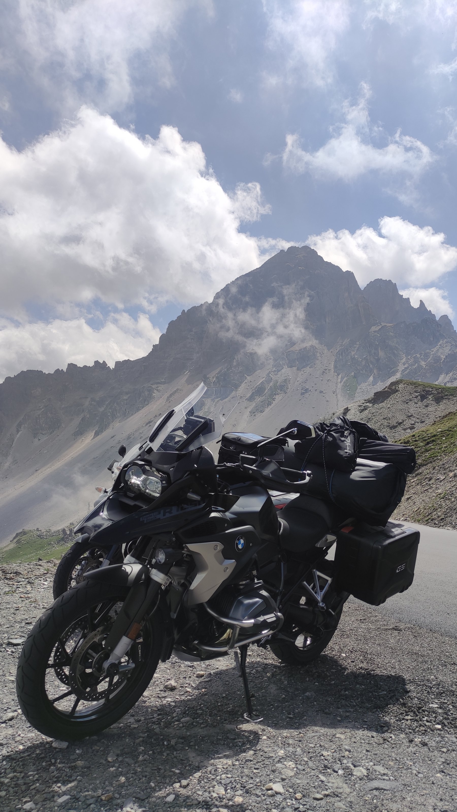

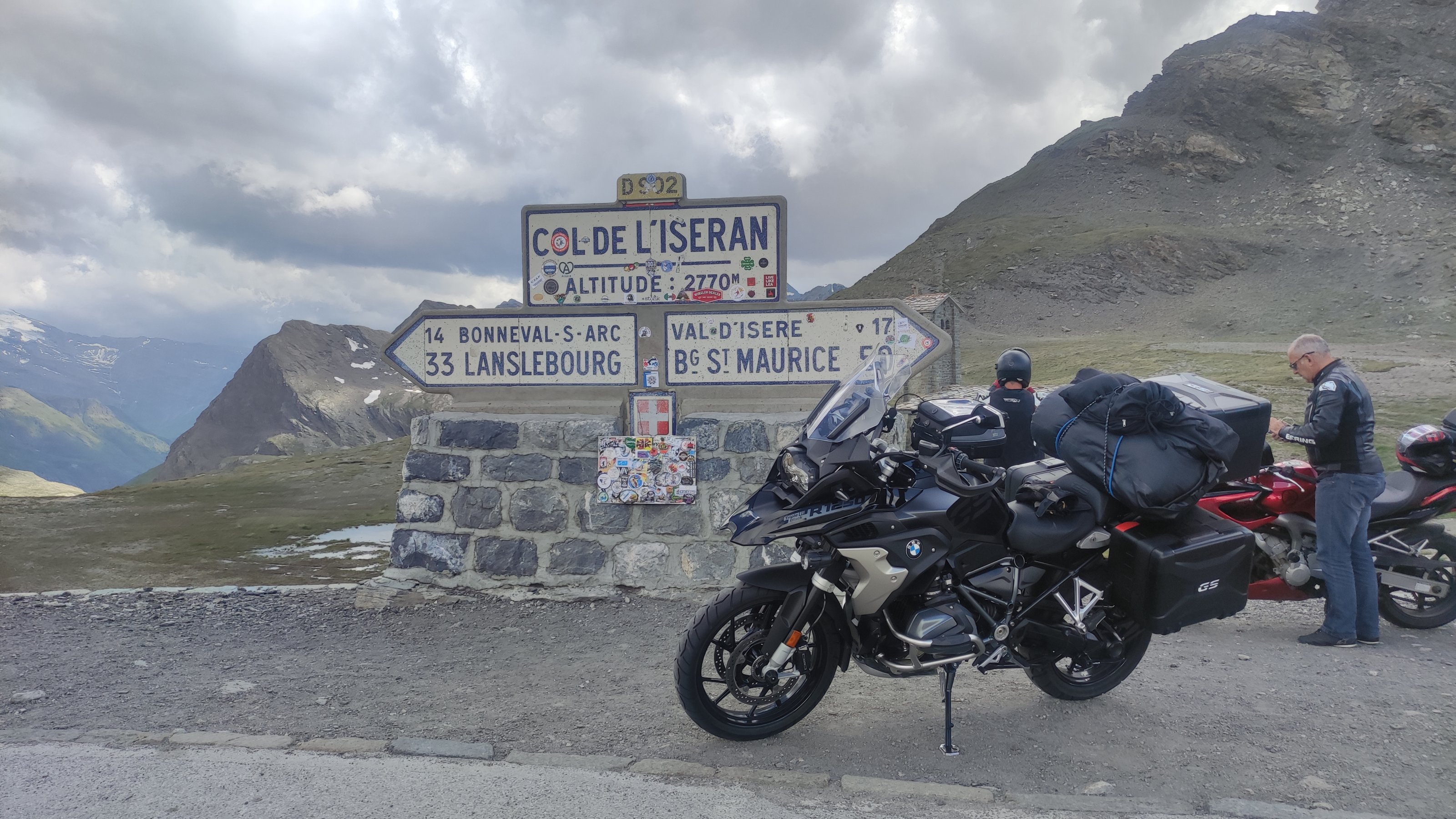

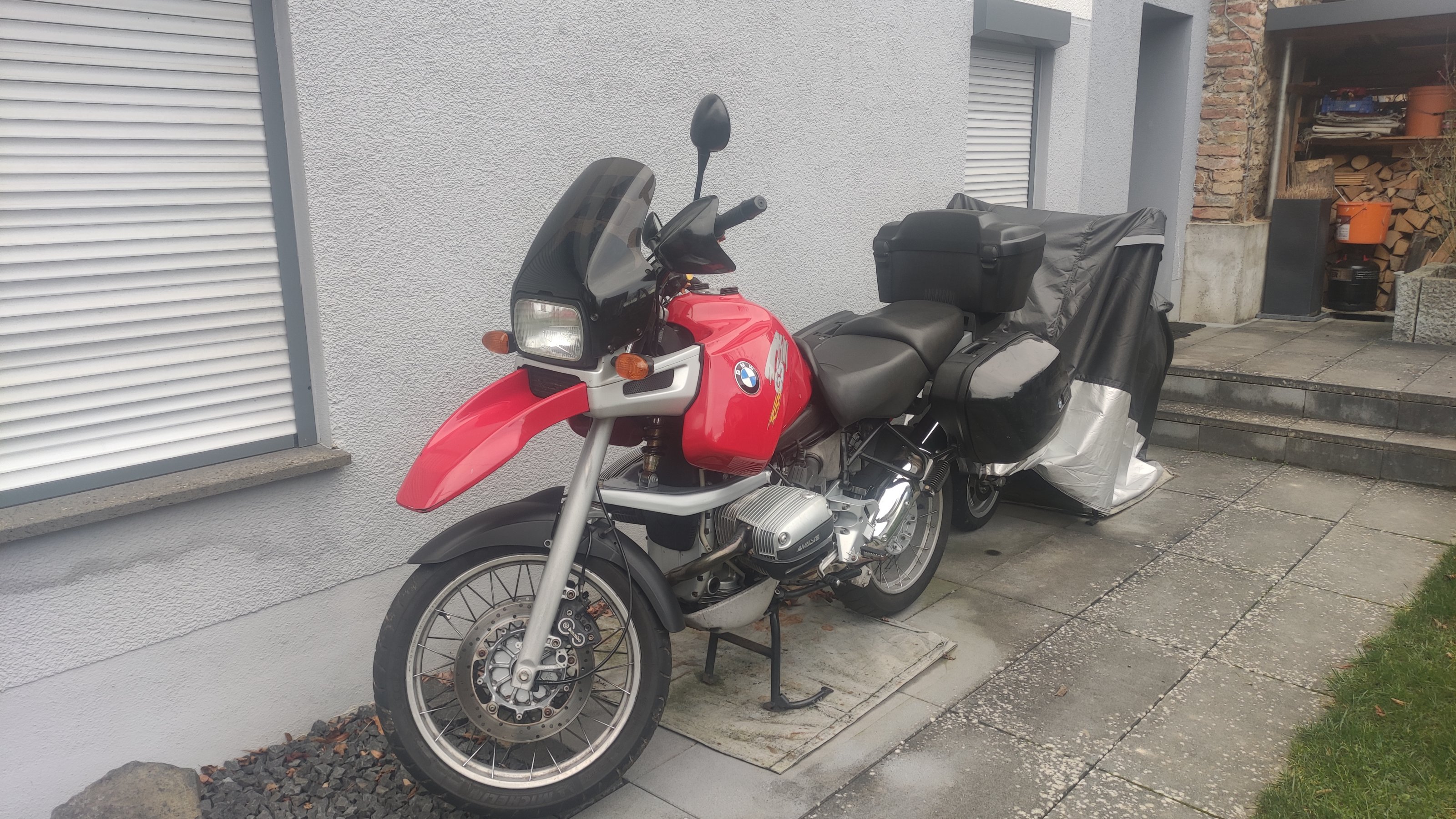

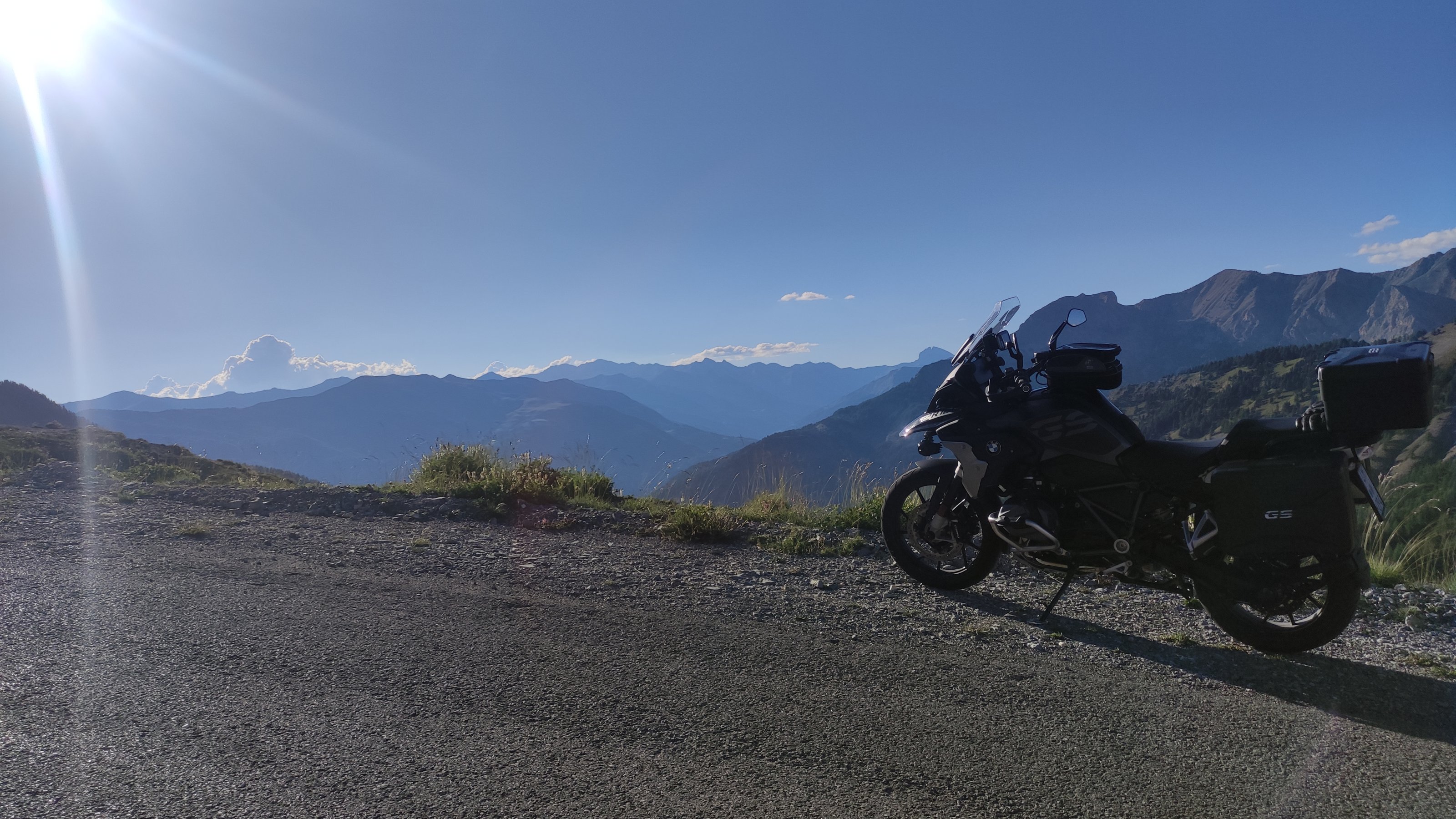

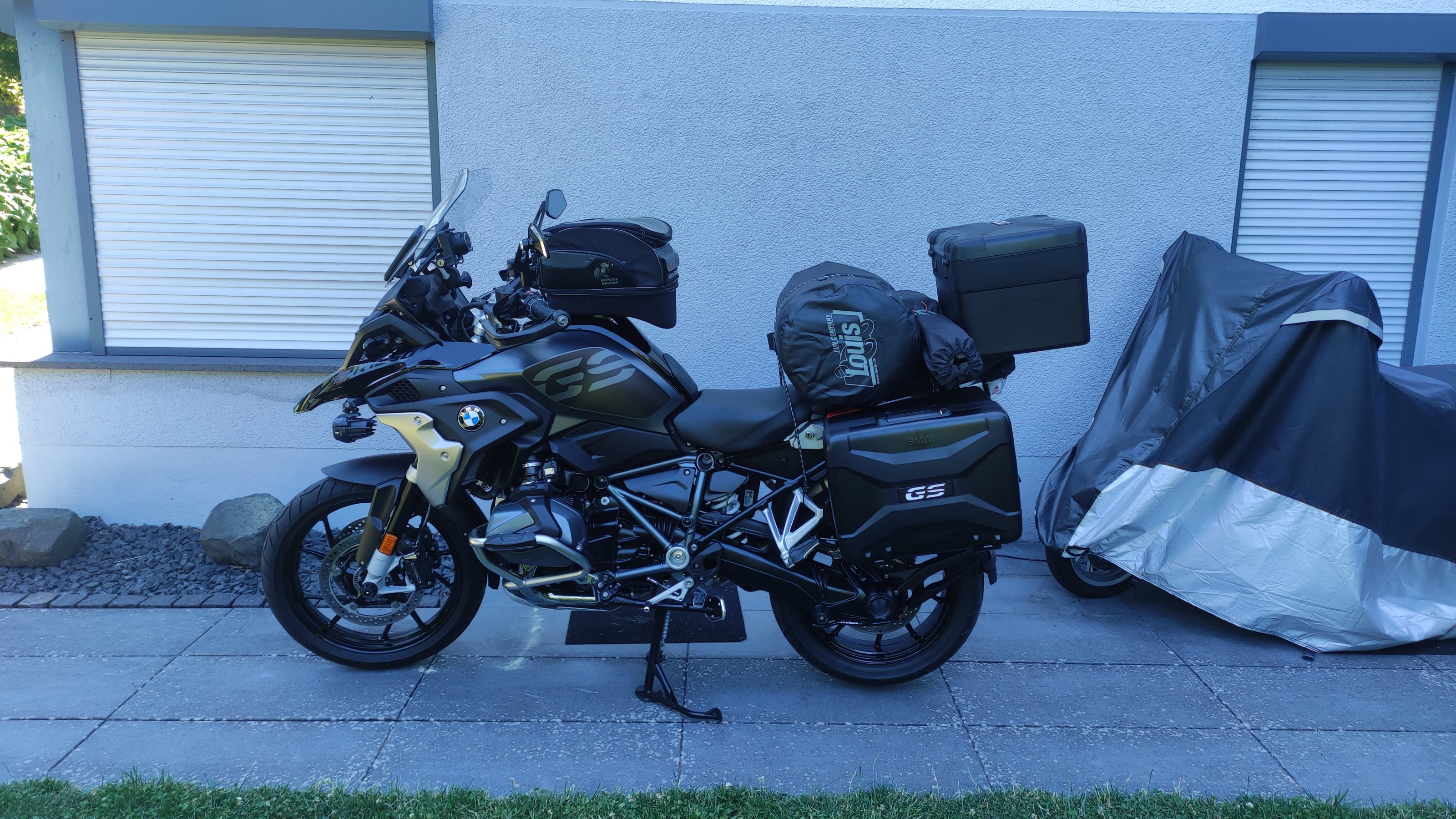

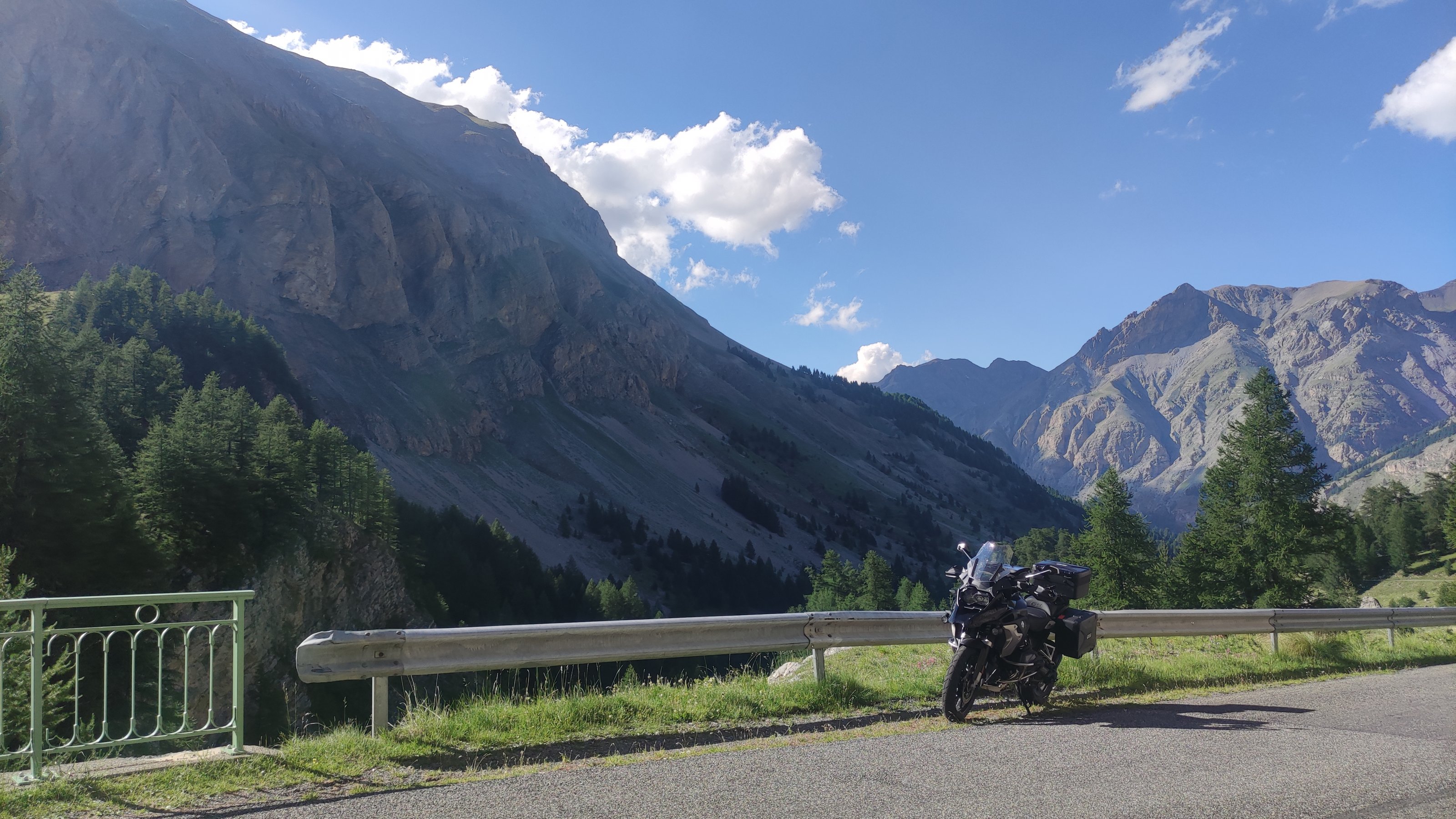

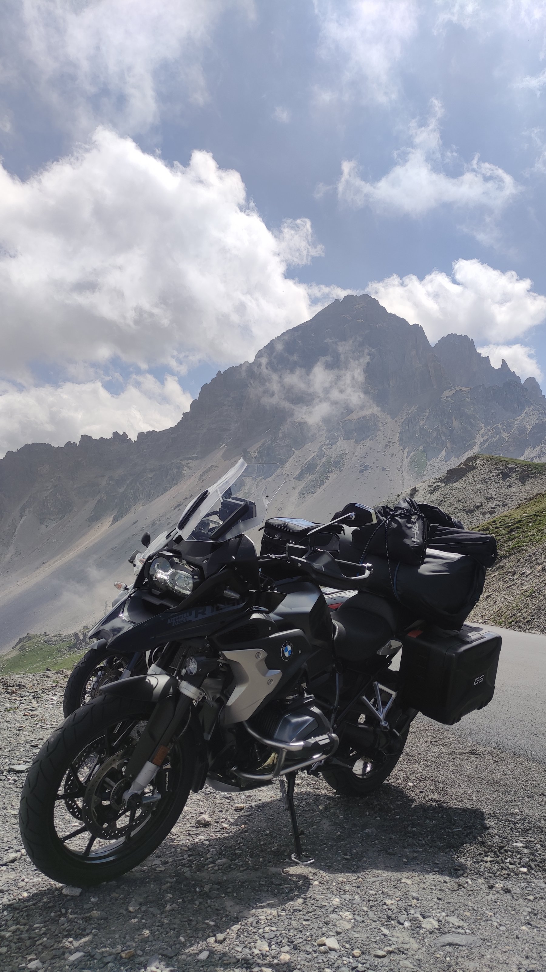

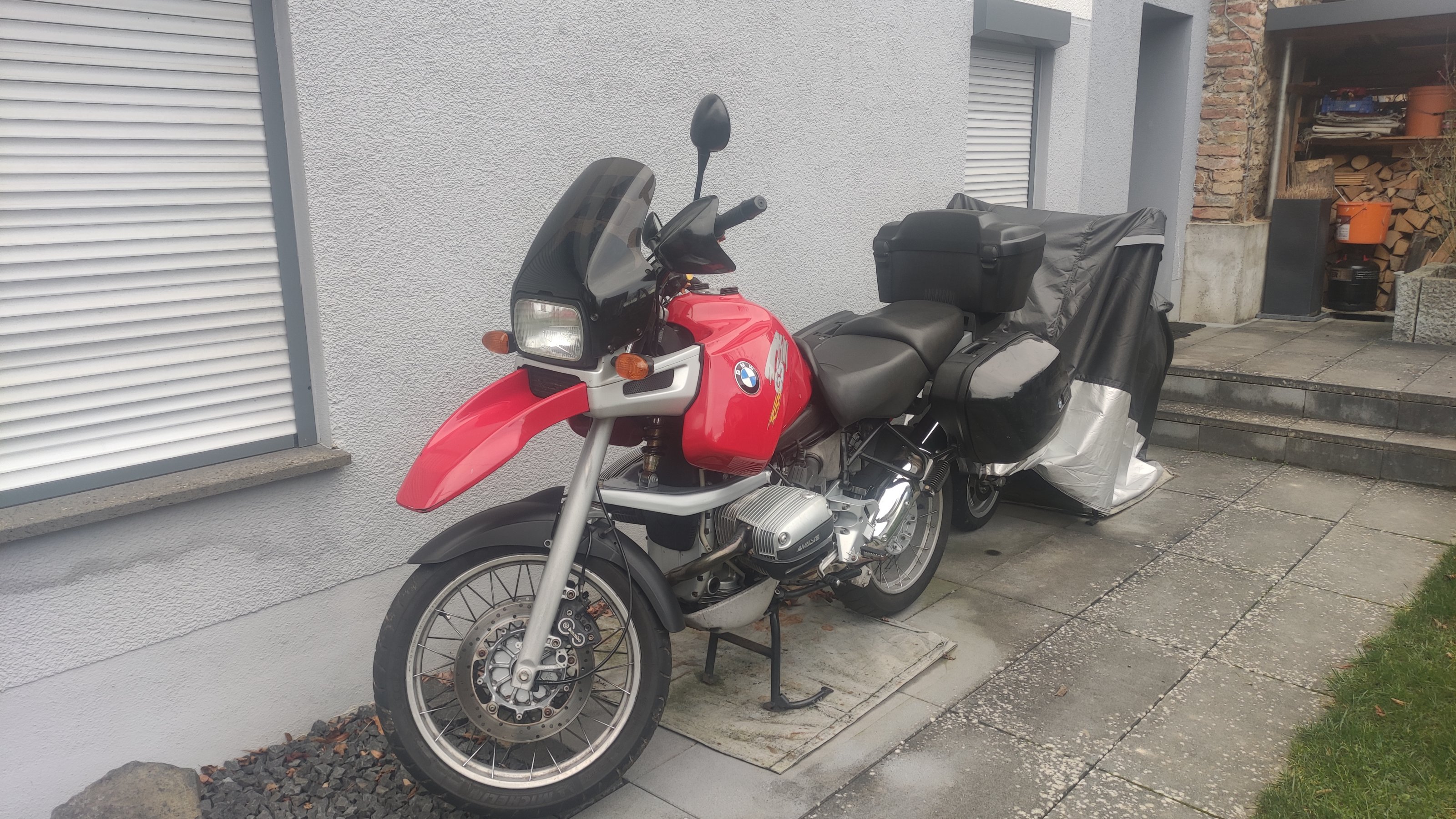

Servus Mutzi,
Ich hatte 23 Jahre die 1100 GS, seit Januar nun eine 1250 werkstiefergelegt.
Warum?
Genau wie Slayer sagte: ich sitze auf der 1250er mit dem Kniewinkel genau so bequem wie auf der 1100er, komme aber jetzt vollflächig auf den Boden, statt wie bei der 1100er nur mit dem Fußballen.
Vor dem Kauf hab ich ausführlich probegefahren, und die Entscheidung war goldrichtig.
Die diesjährige Seealpentour hat meine Entscheidung sowas von bestätigt.
Und das Fahrwerk hatte mit vollem Gerödel null Probleme, auch auf den etwas schlechteren Strecken.
Und da Du nach Bildern gefragt hast, hab ich mal welche von der 1100er und der neuen angehängt.
Hilft Dir vlt. mehr zur Meinungsbildung anstatt nur ein brauner Haufen.....
