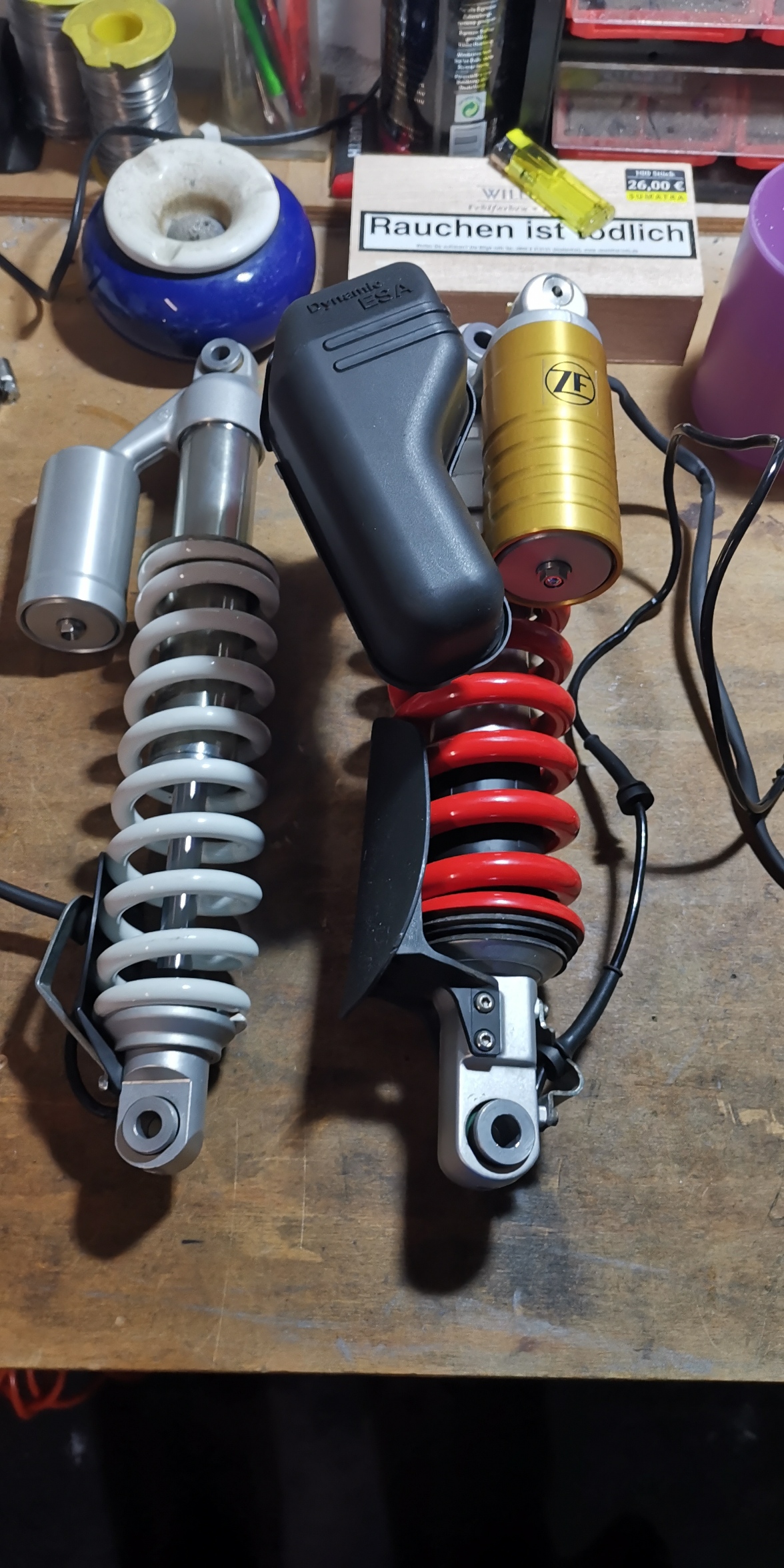

Was dort geschrieben wird, trifft normalerweise auf progressiv gewickelte Federn zu.
Ich weiß ja nicht, was andere User für Federn haben, aber die Federn meiner OEM ESA Stoßdämpfer sind ab Werk linear gewickelt.
Macom
Macom
06.02.2023
420
Regensburg
Soweit ich bisher gelesen habe sind die OEM Federn linear gewickelt (110 oder 120 N/mm?). Die von TT wären mit 150 N/mm etwas härter.
Bisher hab ich hier beim Federntausch nur von den progressiv gewickelten gelesen, was aber zu Fehlermeldungen führen kann und die Kalibrierung haut wohl manchmal auch nicht hin (zumindest hab ich das in einem Fall hier gelesen).

Die stärkere Feder ist die Rote (auf meinem Foto :zwinkern:)

Jetzt verstehe ich, hab mich schon gewundert warum deine OEM Feder rot ist. Von welchem Hersteller ist die? Selbst verbaut oder machen lassen?
Lineare Federn würde ich rein vom Bauchgefühl her nehmen, da auch im Original verbaut und das Dyn. Esa (2017) damit vielleicht besser zurechtkommt.
Bin eh am überlegen ob ich nur hinten tausche oder hinten und vorne. Mit ca. 100kg incl. Klamotten bin ich doch etwas über dem 80kg Durchschnitt von BMW.

Weiß zufällig jemand ob die GS mit den genannten Federn etwas höher kommt?
FF-GS
25.08.2021
6.755
Es kommt sicher auch drauf an, ob man mit dem Zuladungsgewicht noch im Regulierungsbereich liegt. Hängt die Fuhre wegen zu schwer in den Seilen ,kann der Sensor noch so viel sagen, mach höher, max. vorgespannt ist max. vorgespannt.
Mit Frau + Gepäck kratzen bei mir auch schon noch mal die Fußrasten trotz max. Vorspannung) dann ist es mit dem Gewicht+ Kurvenkompression halt zu viel und der Autolevel kann nichts ausrichten (wg. zu geringer Federrate).
Fahre ich alleine, sind 50° Schräglage möglich ohne kratzen.
Somit benötige ich eigentlich eine Feder mit der höheren Federrrate, um auch mit voller Zulandung die Sollhöhe zu erreichen.
Ja. Wobei das Durchfedern in Kurven auch eine härtere Feder nicht wirklich verhindert.
Musst halt aufpassen, dass der Stellmotor mit seinem Plastegetriebe die 160N/cm+ noch bewegen kann.
Umbaukosten: Ca. 200€, Plus ein/ausbau und TÜV.
