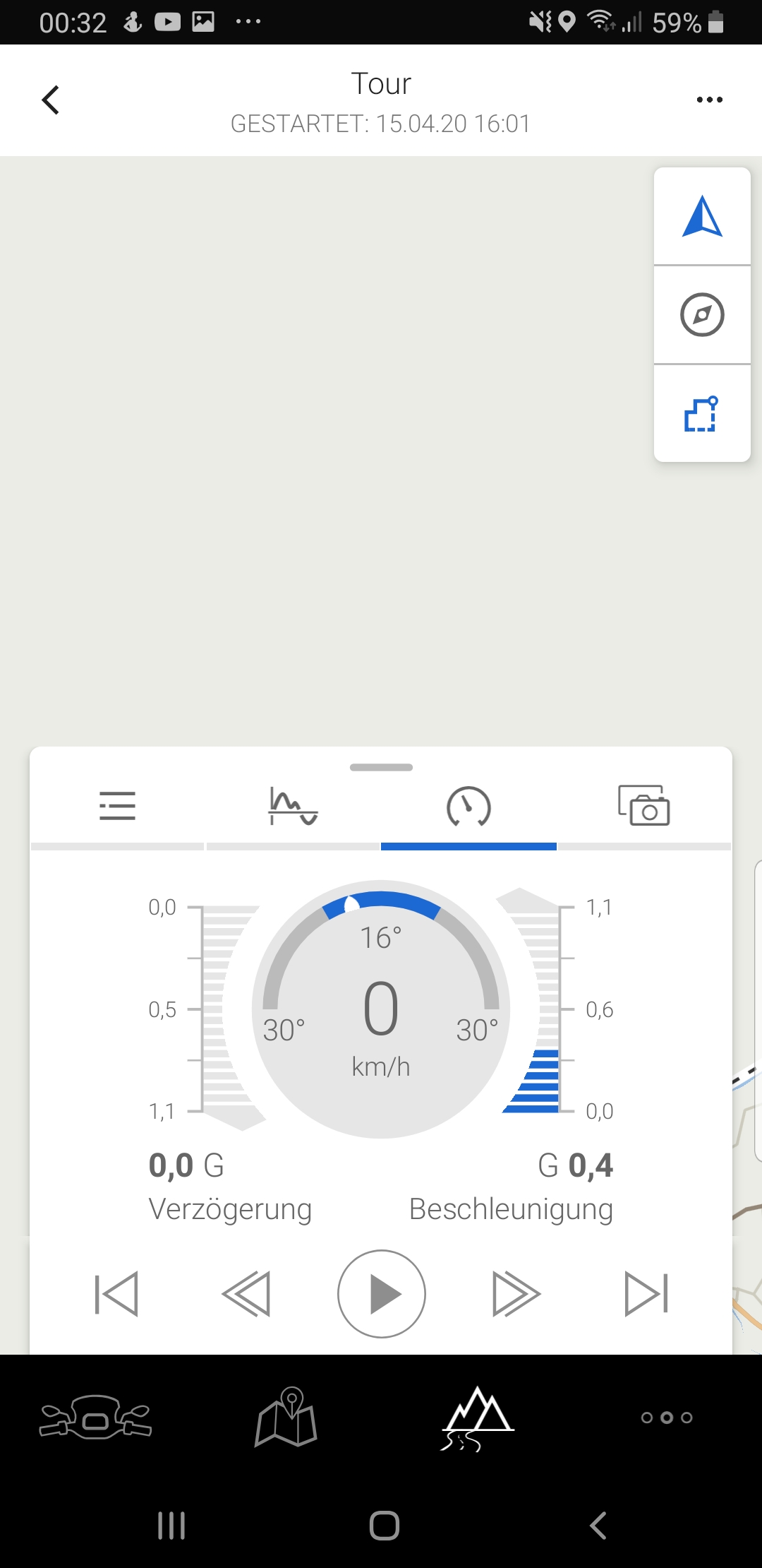

Hallo beim Öffnen des Connectet App wurde ich gefragt ob ich Schräglagen Aufzeichnen zulassen möchte. Ich kann aber bei den Fahrtenaufzeichnungen nichts finden. Kann das der App bzw Motorrad überhaupt?

Hast Du hier mal geschaut?

Gibt es die Schräglagenaufzeichnung auch für die 1200er LC?

Wenn die GS 1200 LC ein Schräglagen ABS besitzt müsste es funktionieren.
Zum Thema: Ich habe das Handy ( iPhone) nur mit dem TFT verbunden. Schräglagen von Navi und App sind identisch.
