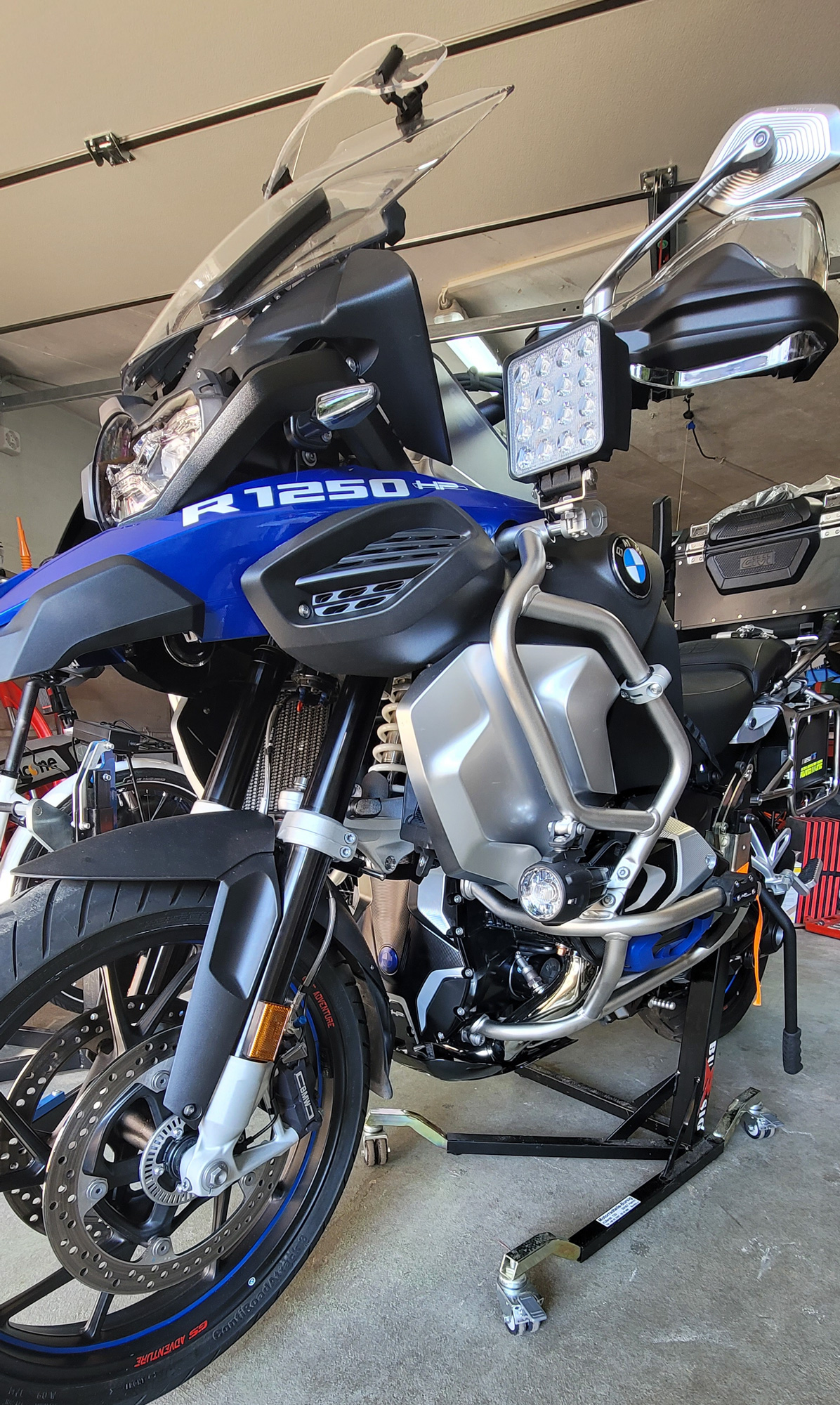

Ich hatte es mir auch überlegt diese weiter unten zu montieren. Allerdings musste ich feststellen, dass
a) die Zusatzzusatz weiter oben besser wahrgenommen werden können (sie sind u.a. via EZCan mit der Hupe gekoppelt), sie sind so im direkten Blickwinkel des Innenspiegels.
b) nachts weiter oben effektiver ist, unten leuchten ja schon die normalen Zusatz
c) die Zusatzzusatz nur mit dem Fernlicht mit maximaler Leuchtkraft brennen (ich will ja niemanden blenden, es sei denn bewusst)
d) oben war einfach so ein praktischer Befestigungspunkt via Rundalu an den Motor/Seitenschutzbügeln. Eine Schraube und die Dinger sind weg. Elektrisch ist alles sauber via Relais und EZCan jederzeit in 10Sek. demontierbar. Sollte als die Rennleitung etwas bemängeln, so kann ich das vor Ort sehr rasch wunschgemäss anpassen. Und später dann ebenso leicht wieder reaktivieren. :wink:

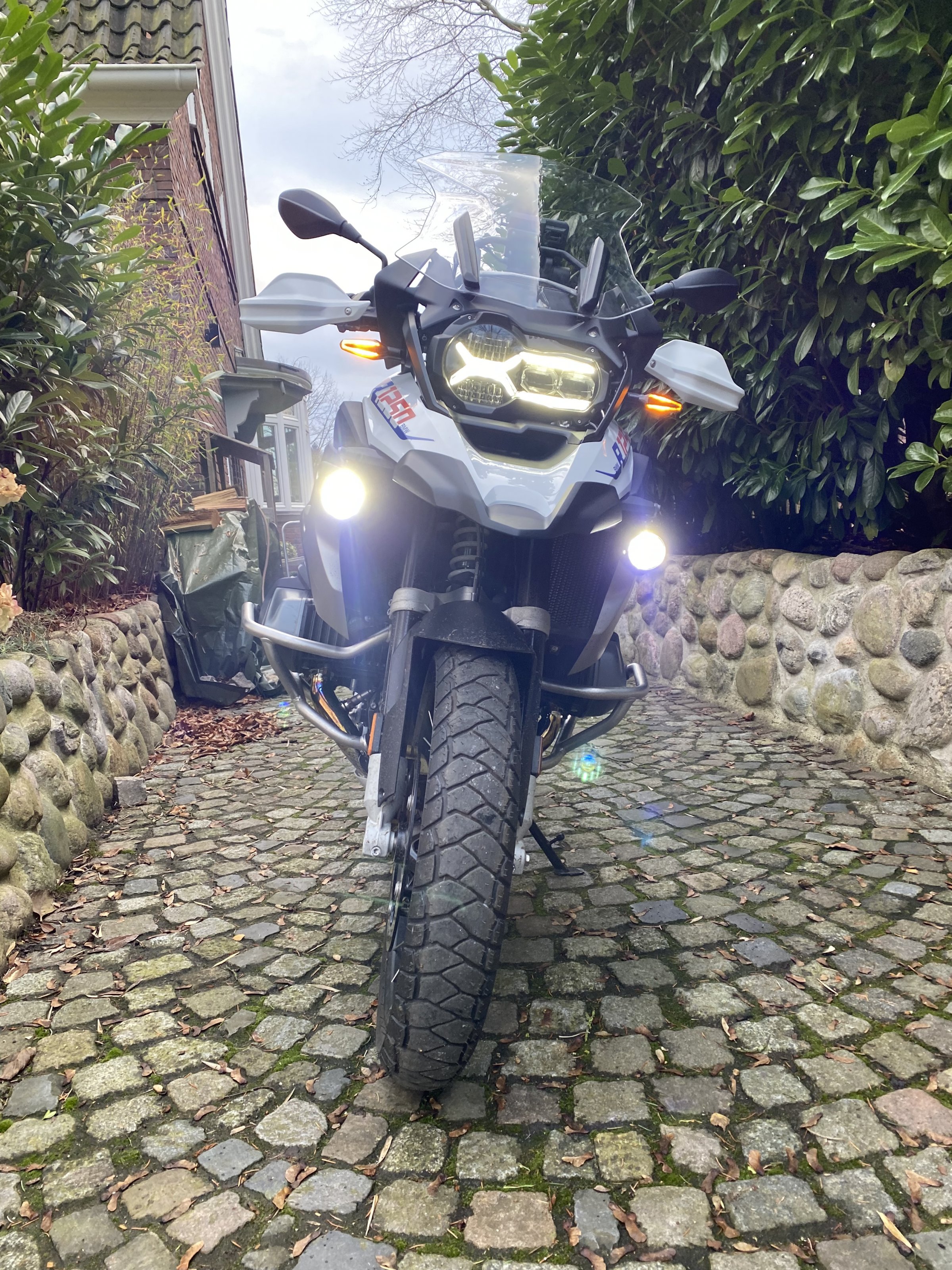

Schau so meine ich würden sie - jedenfalls für mich :) - besser ins Gesamtbild passen

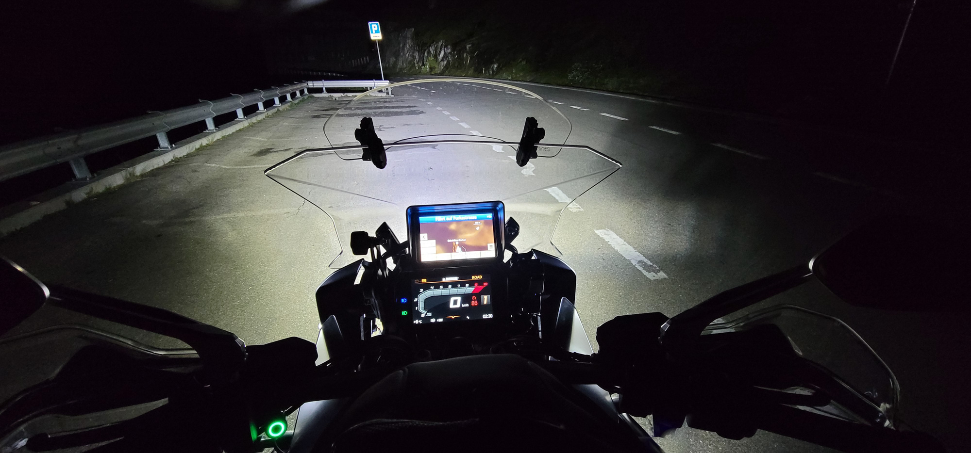

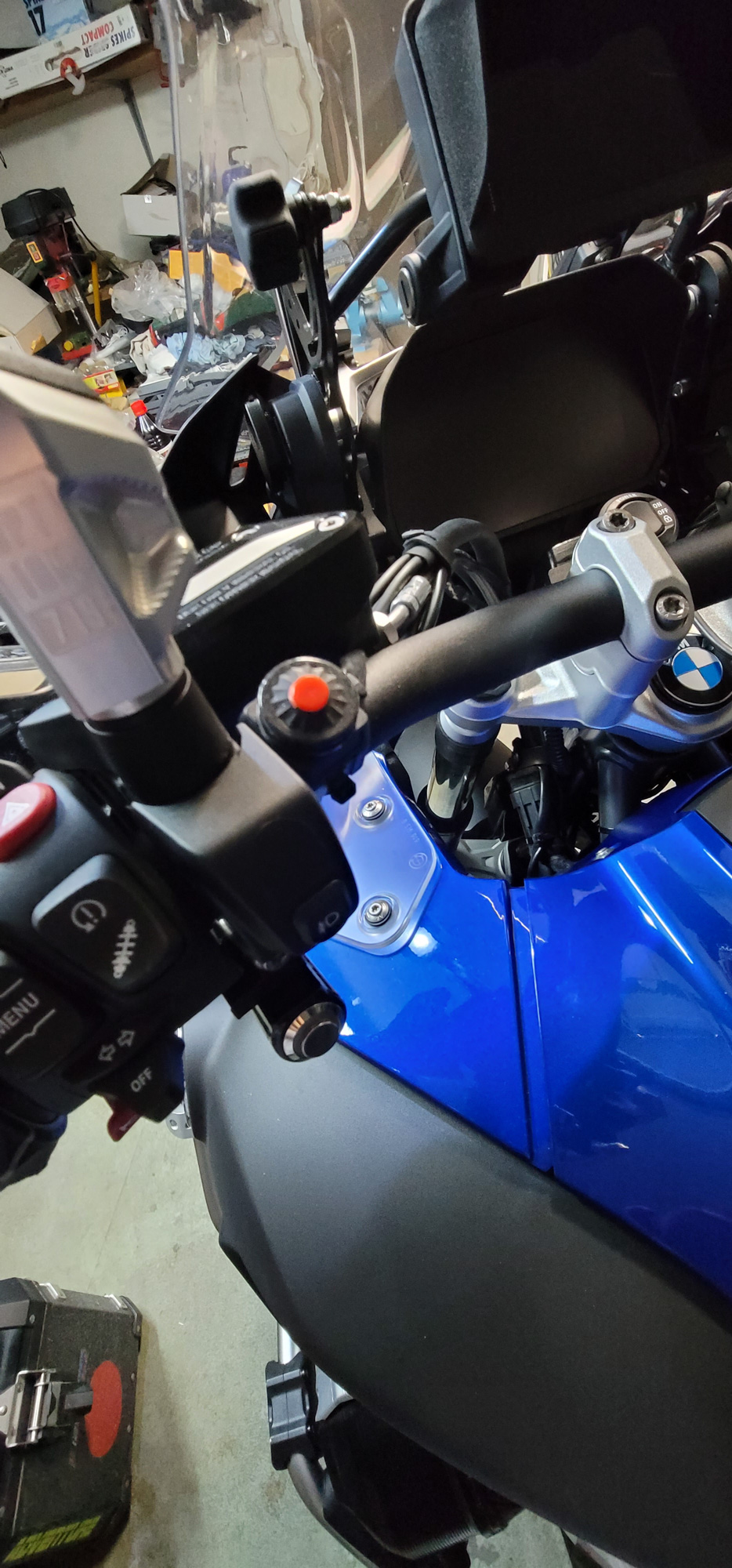

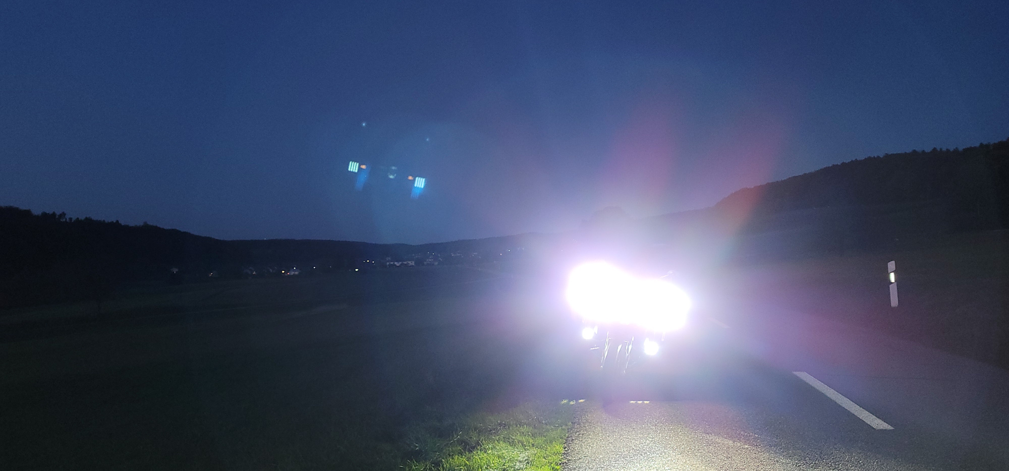

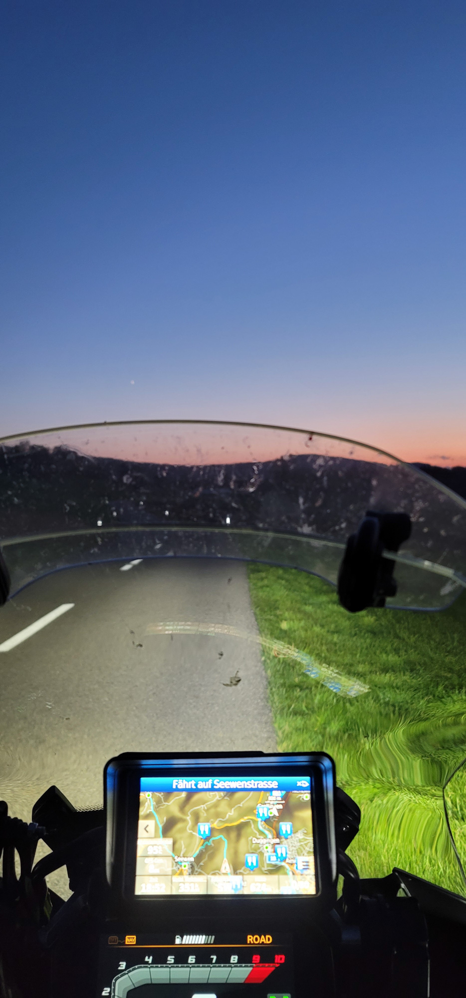

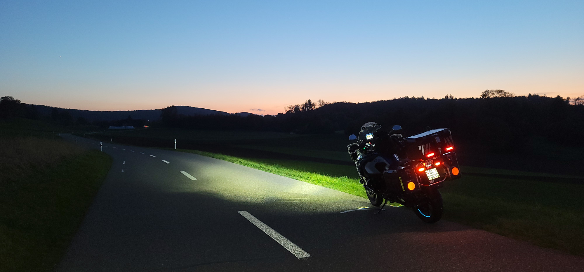

Ich hoffe, dass man auf den Bilder erkennen kann, wie sehr dieses Licht die Nacht zum Tage macht. Es ist wirklich unglaublich viel Licht, Da man das Licht mit dem ECCan von hex in 10% Stufen dimmen kann, leuchtet es bei Abblendlicht mit 60% (so hat sich bisher noch niemand mittels Lichthupe beschwert!), bei fernlicht sind es dann 100%. Und wenn ich hupe, dann leuchtet es auch auf (mit 100%). Zudem gibt es bei Lichthupe auch noch ein 3maliges, schnelles Flackern. So kann ich jemandem dezent mitteilen, was ich allenfalls von seiner Aktion halte, wenn er mir z.B. auf der Autobahn den Vortritt wegnimmt (ok, brauche ich an sich eher sehr selten).
Beim Bild in der Garage, da wo man diesen roten Knopf am Lenker sieht: Das ist der Garagenöffner.
Das Zusatzlicht bzw. dessen Schalter ist der grün beleuchtete am Lenker links.

Mit den Brennern, legen sie dir hier in D die Karre direkt still.....
Nun ja, ich würde vor Ort anbieten, diese sofort zu entfernen. :verwirrt_2:
Bisher hatte ich von der Rennleitung tagsüber noch kein Feedback (zum Glück). Mit dem TFL leuchten sie auch nur mit ca. 20%, fallen so auch kaum auf.

Ich müsste dann mal ein Bild mit und ohne die Leuchten anfertigen. Denn ohne möchte man danach kaum noch fahren, man wird verwöhnt durch so viel Licht. Zudem sieht man Tiere am Wegrand extrem gut, die Augen leuchten noch viele Meter vom Strassenrand entfernt. Früher ist mir das so nie aufgefallen.

Ich glaube dir gerne, dass das Licht an deiner GS sackhell ist und die Bilder sind auch sehr schön aufgenommen. Einen wahren Vergleich mit/ohne hätte man allerdings erst, wenn du mit identischer Kameraeinstellung an ein und derselben Stelle Bilder mit und ohne Zusatzzusatz-Scheinwerfer machst.
