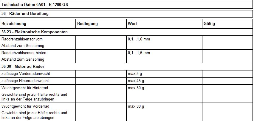

In der Rep-ROM steht: Wuchtgewicht max. 80g für Vorderrad, je zur Hälfte rechts und links an der Felge.
Hast du da nicht ohnehin zuviel dran?
Ich habe 2x80 Gramm dran (je links und rechts). RDC habe ich an noch keinem meiner Motorräder vermisst.
