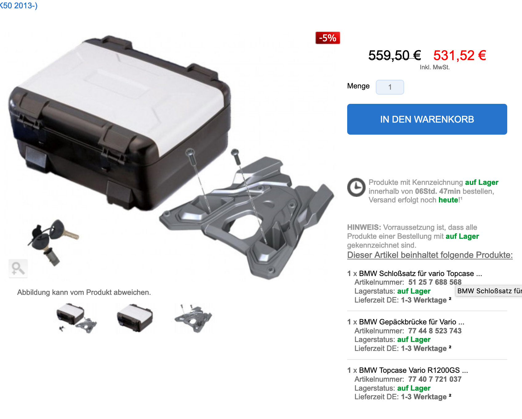

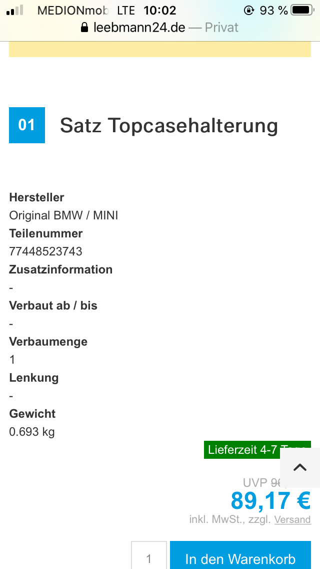

Ich konnte mich gerade auf einer Tour von den Vorteilen eines Topcase überzeugen lassen. Außerdem meint meine Tochter, dass ich jetzt dann endlich auch damit Pizza holen könnte (für 531 Euro kann ich mir zehn Jahre lang die Pizza liefern lassen :D ).
Um das Vario Topcase zu verwenden, benötige ich anscheinend eine andere Halterung/Gepäckbrücke (danke, BMW!) und das Topcase.
Leider finde ich die Sets nur mit den Aluminium-Deckeln. Ich habe aber die schwarzen Varios von der F850GS.
Hat jemand einen Tipp, wo ich das Set mit dem F850GS-Vario Topcase finde (Schloss, Halterung, Topcase)?
Entweder suche ich falsch, oder ich muss es einzeln kaufen?

Ja richtig, das musst Du einzeln kaufen.
In Deinem Anzeigebild hat das wohl der Händler sinnvoll zusammengestellt, aber eigentlich wird das einzeln verkauft.
Also Case von der 850, Halterung von der 1200 / 1250, Schloss bzw. Reparatursatz Schloss (wegen Selbstcodierung) auch 1200 oder 1250, da ich mir nicht sicher bin, ob die 850 einen anderen Zylinder hat.
Ja ok, es gab ja dann nochmal unterschiedliche Schlösser für keyless und non-keyless.
Es hätte ja so einfach sein können :)

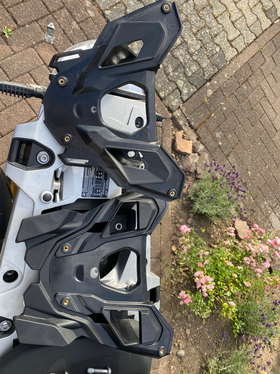

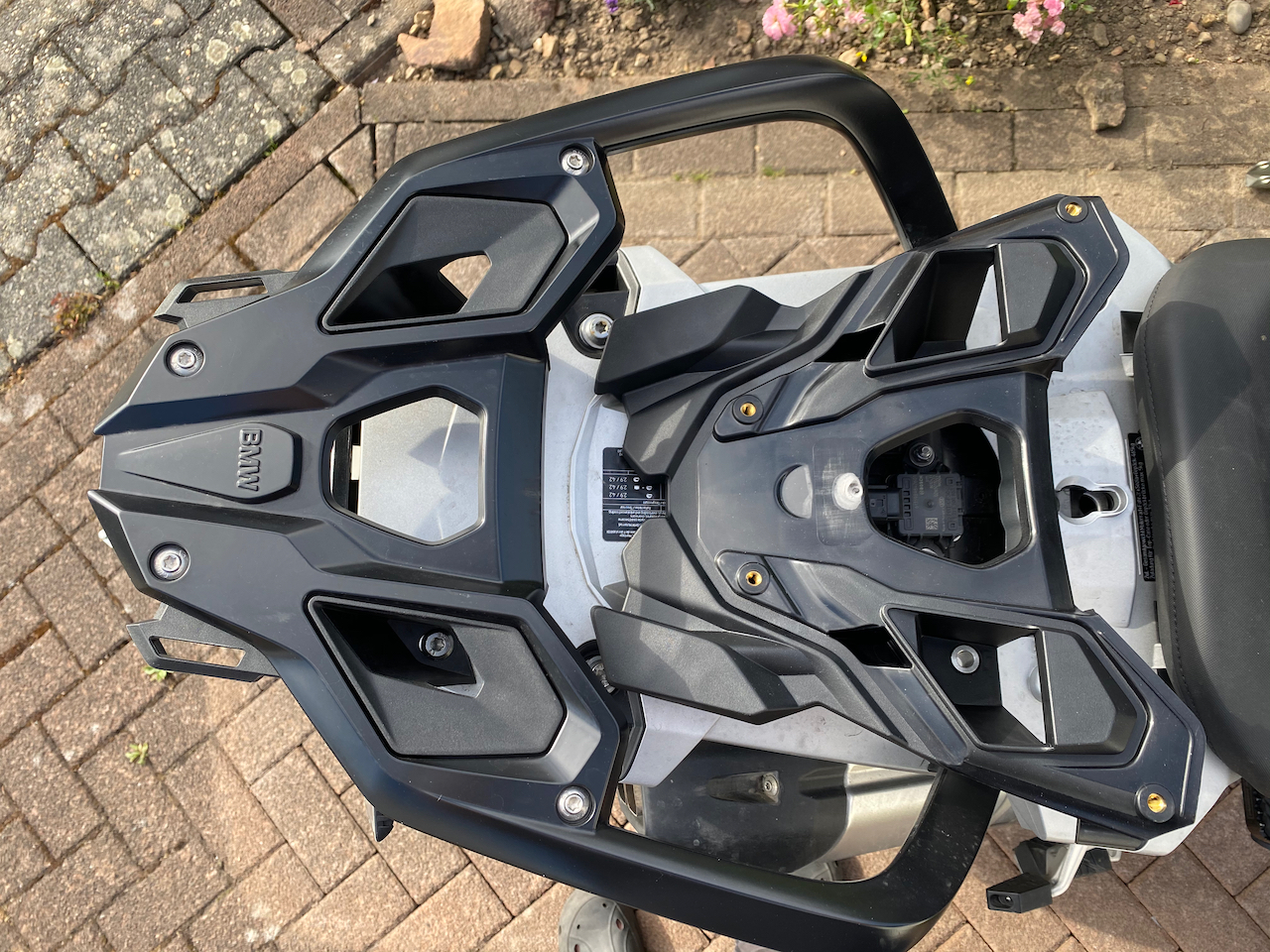

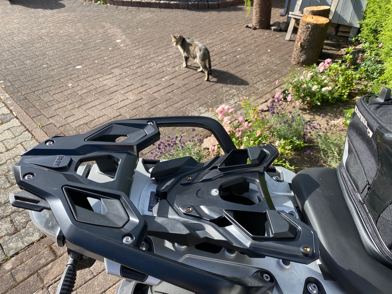

Inzwischen habe ich den Halter für das BMW Vario Topcase eingebaut. Er unterscheidet sich dann doch etwas vom ursprünglichen. Das Standard-Modul ist kürzer und hat zwei Schlitze, vermutlich für Haltebänder / Softgepäck. Der Halter für das Topcase steht weiter raus. Die beiden längeren Schrauben braucht man für die Befestigung, die Standard-Schrauben sind deutlich kürzer.
Nur dass man es mal gesehen hat:

Ich habe bei mir auch erst gedacht das es genau die selbe Platte ist als ich mein Koffer gekauft habe. Ist auch erst bei der Montage aufgefallen das es ein klein wenig anders ist. Warum man das nicht gleich so am Moped montiert, nein muss man noch mal extra knapp 90 Euro nur für das Stück Plastik plus 2 längeren Schrauben bezahlen. Die original verbaut ist ist doch sowas von nutzlos, oder????
Und heute hab ich mein Vario Topcase dann nach 5 Monaten wieder verkauft. Ist mir einfach zu klein gewesen.
Geht gerade mal ein Helm rein.
