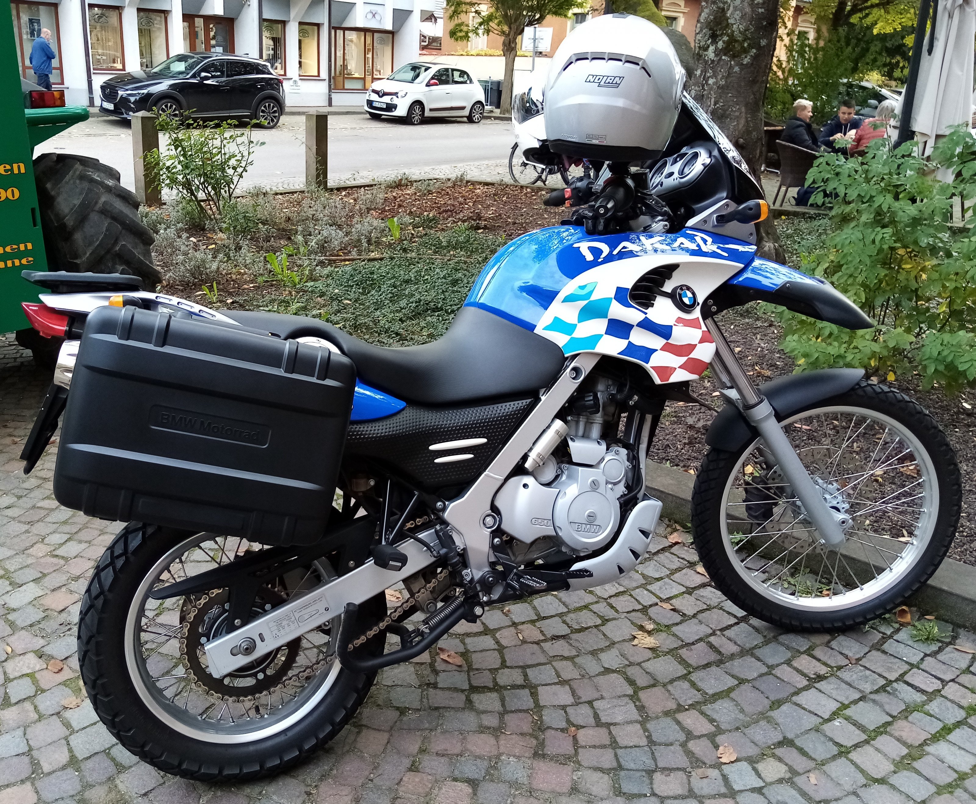

F650GS Dakar
Ich habe auch von Aluschale auf Vollkunstastoff in Schwarz getauscht. Die ganzen Aluschnickschnackteile braucht man nur etwas schräg anschauen und schon haben die ne Macke.

Achtung, bei mir dreht es sich um die Koffer F650GS R13 und G650GS...........
Die diversen Deckel sollte aber auch für die Twinkoffer F650 F700 u. F800 passen.
Info von BMW selbst war:
Deckel Vario Koffer:
Original Aludeckel 77 41 8559938
Auch möglich, Kunststoffdeckel neuere Generation 71 60 7704365
Ich hab nicht lange gemacht und gleich zwei komplett neue Koffer mit Kunststoffdeckel bestellt.
