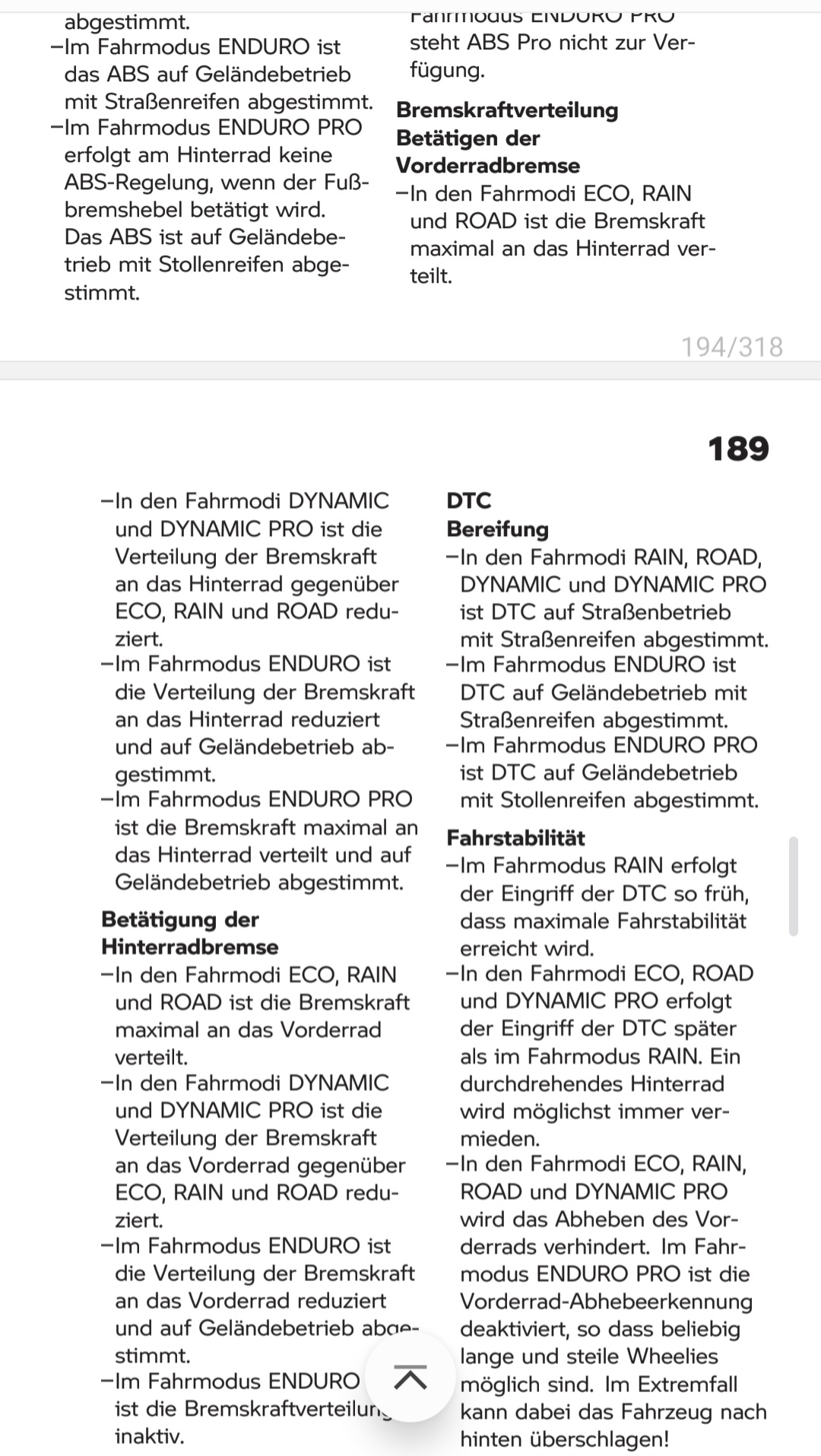

Ist nicht richtig.
Lies das schlaue Buch und probiere es dann. Bremse auf road geht mit dem Handhebel vorher nach hinten, in Bremse auf Dynamik ist die Bremse frontlastig verteilt.
Am Fußbremshebel ist es umgekehrt
Bei ganz leichtem Bremseingriff geht es gefühlt immer vorher nach hinten.

Ist nicht richtig.
Was??

?? Man betätigt die Bremse vorne und es bremshauptsächlich hinten? Und umgekehrt? Seltsam
Larsi
Larsi
10.07.2007
32.952
Nicht umgekehrt ...
Und auch nur bei sachtem Zug am Hebel.
Ich verstehe die Aussage nur in Bezug auf die Bremskraftverteilung - was die Hinterradbremse macht. Das schließt nicht aus, dass die Vorderradbremse bei Betätigung der Vorderradbremse nicht voll einbezogen ist. Heißt für mich, Bremse ich voll vorne, wird im Road Modus die Hinterradbremse ebenfalls voll betätigt. Was ja auch eine sinnvolle Lösung ist.
