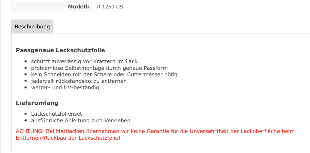

Ich nutze auch detecto und bin damit sehr zufrieden. Aber Achtung! Folie auf matt lackierte Teile kann bei BMW Probleme verursachen.
FlowRider
FlowRider
02.02.2019
13.767
hier
Danke für den Hinweis. Detecto weist auch darauf hin. Aber die neuen sind doch alle glänzend lackiert?
Hm, ich wollte die neue auch bekleben, die Detecto- Folie ist bereits da, ebenso die Vorderseite von Hauptständer. Mal sehen, wie ich die auf Temperatur kriege :( Selbst in der Garage geht das nicht über sieben Grad.
