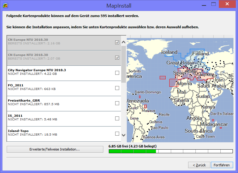

Das geht doch eigentlich ganz einfach und ist m. E. ausnahmsweise mal recht gut gelöst:
Menüpunkt Karten - Karten installieren
Alle Karten werden aufgelistet, ggf. mit Hinweis, dass eine Auswahl nötig ist.
Mit Anpassen kann man Einzelheiten wählen:
Mit Erweiterte/Teilweise Installation kann man das noch verfeinern.
Der Installer verteilt diese Daten auf den internen Speicher und die SD-Karte, Karten können sogar auf beide Speicher aufgeteilt sein.
