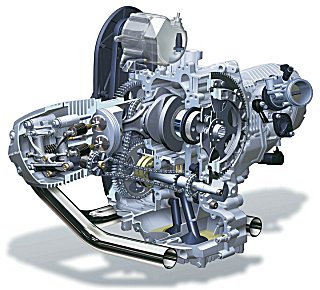

Und wie jetzt ?
da dürfte man "von oben" recht schwer drankommen. Und wenn, dann ist es pures Glück.
Ich habe mal eine Schnittzeichnung des Motors angehangen.
Das Plastikteil wird mit ziemlicher Sicherheit bis runter in den Ölsumpf fallen. Dort kann es nichts "anrichten".
Ich würde es dort lassen.
Mit etwas weitergehendem Glück fällt es beim nächsten Ölwechsel in die Auffangwanne.

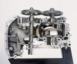

Hier kann man sich mal eine Vorstellung machen, wie es im Ölsumpf aussieht.
passieren wird wohl nichts, aber dämlich war die Aktion schon sehr.
