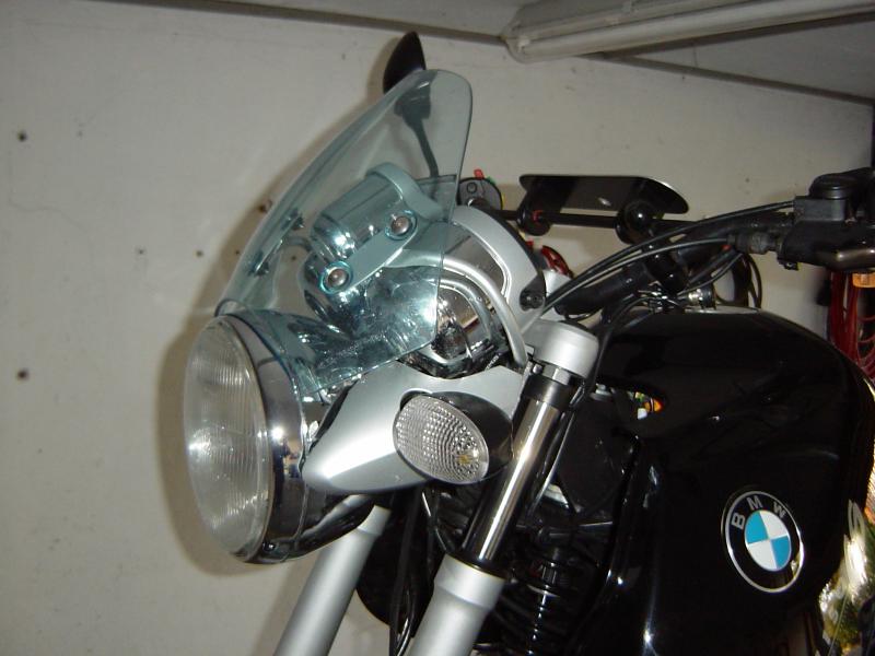

Zwei rote R1100GS
Hallo Kevin,
Custom, selbst ist der Mann.
Meine nimmt schon Form an.

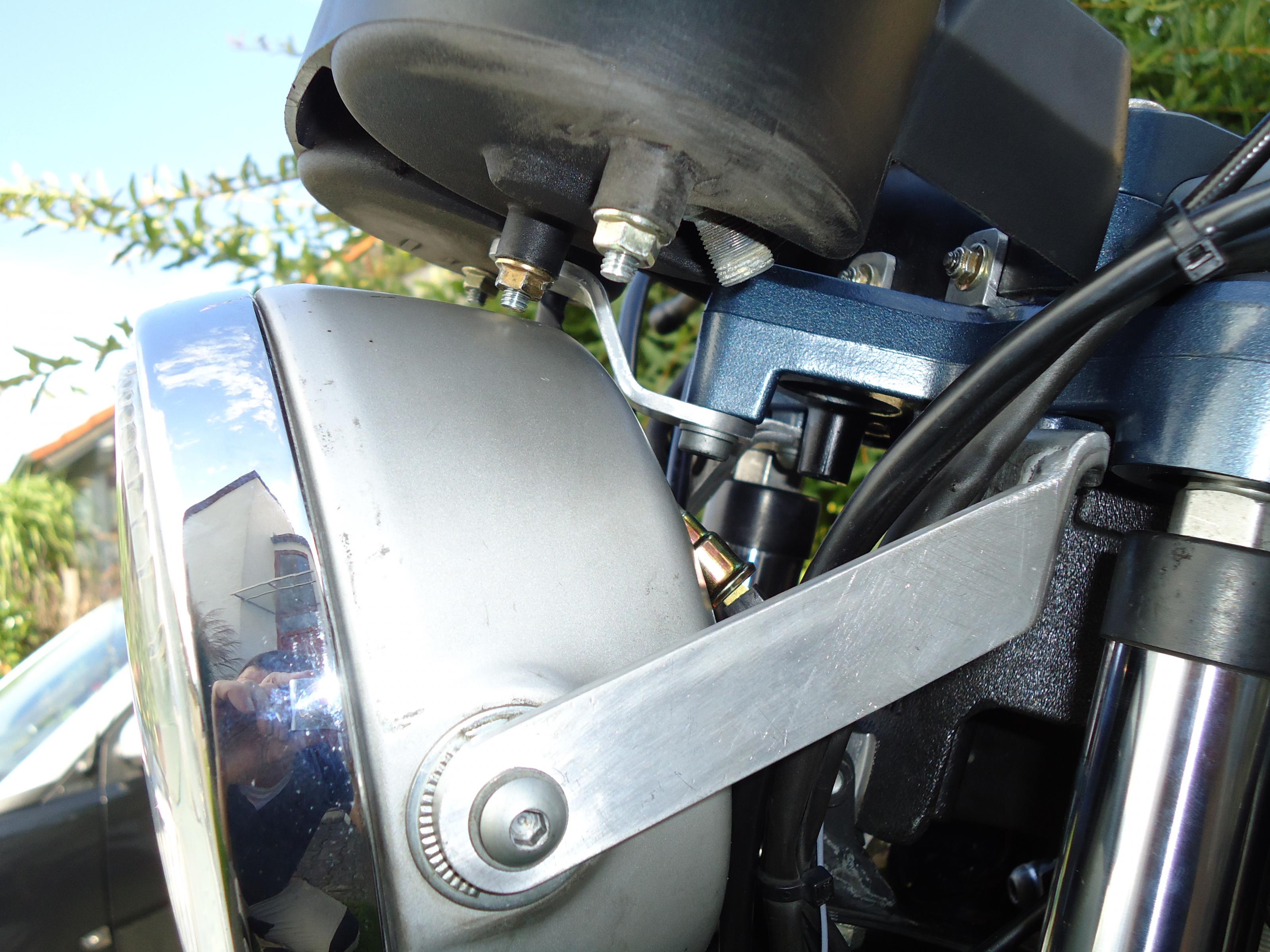

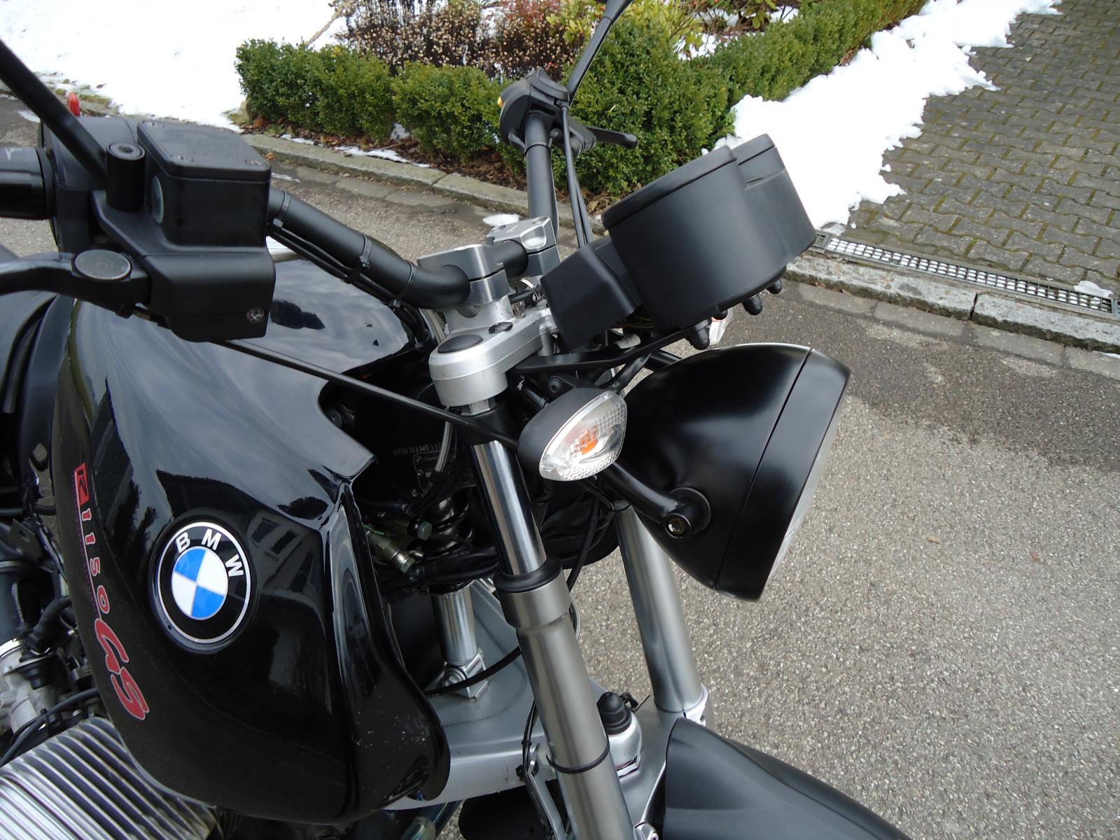

Hallo Kevin,
der Umbau ist überschaubar, mach es gleich richtig..... sonst machst du es zweimal.
Variante 1: Halterung aus Motorträger erstellt
Variante 2 mit R1150R Teile
Variante 3: mit Gabelbrücke der R1150R....

Hallo Rainer,
auf dem zweiten Foto.
Ist das die orginal Gabelbrücke und durch gebohrt?
Oben sieht man noch den Kopf der Schraube.
Wo sitzt der Ölkühler?
Jo63
Jo63
18.04.2010
638
R1300GS; HP2-E; HP2-MM; R65
Hallo Rainer,
Hallo Rainer,
der Ölkühler sitzt unter dem Telelever, die Gabelbrücke hab ich durchgebohrt.
Gruss
Rainer

da da ich das Mopped mit der durchbohrten Brücke jetzt fahre, antworte ich mal:
Nix! Ich glaube aber auch nicht, dass der TÜVie auf die Idee gekommen ist, dass da was nich orischinool ist!
Jo63
Jo63
18.04.2010
638
was der TÜV dazu sagt weiß ich nicht, ich war bei GTÜ und der hat nichts gesagt zumal ein R Rahmen verbaut ist und der eine Gabelbrücke mit Bohrungen hat.
Gruss
Rainer
Larsi
Larsi
10.07.2007
29.432
Honda NT1100 DCT, Harley Davidson Street Glide Police, R1150GS (RoGSter), R1200S,
man kann natürlich die GS auf die gabelbrücke der R umrüsten, wo die bohrungen drin sind.
unterschiede: die R hat merklich geringeren lenkeinschlag und die lenkerböcke der R liegen weiter auseinander.
korinthenkakker könnten dabei bemängeln, dass der GS-lenker auf der R-bücke seine "riffel" teilweise neben der klemmung hat und die klemmung der lenkerkrümmung nahe kommt.
